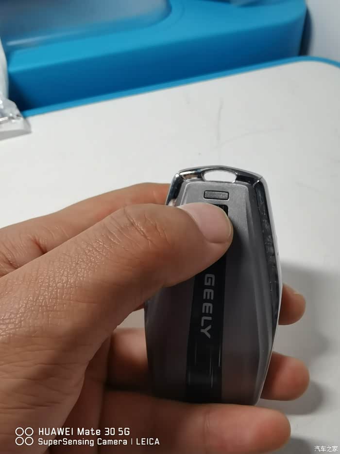

按下这个长方形按钮可以取出机械钥匙。
1.首先拆下缤越钥匙上的机械钥匙,按下这个长方形按钮,机械钥匙即可取出。

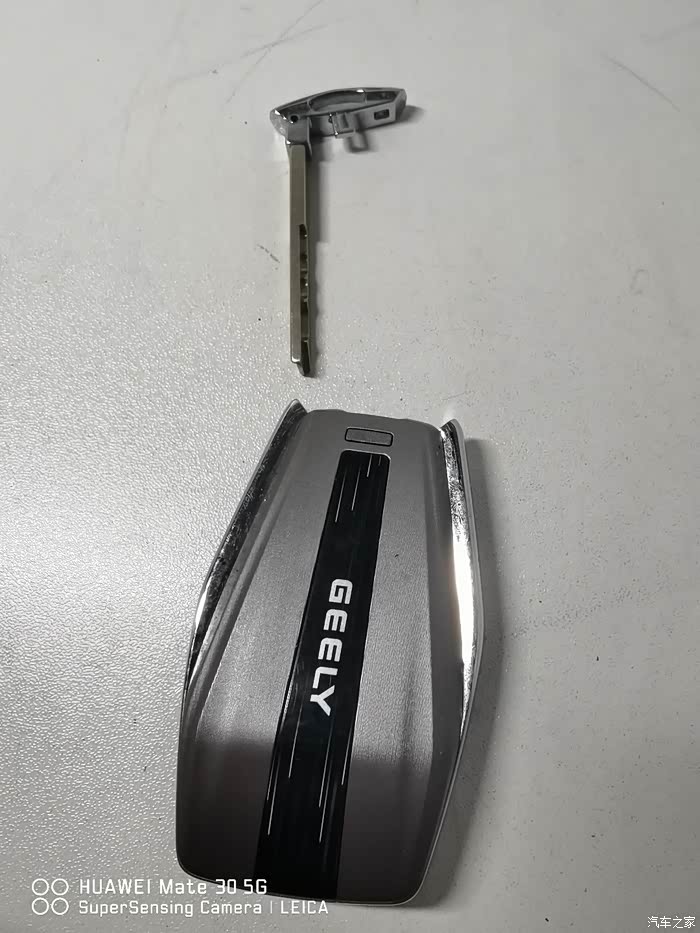

机械钥匙取出来了

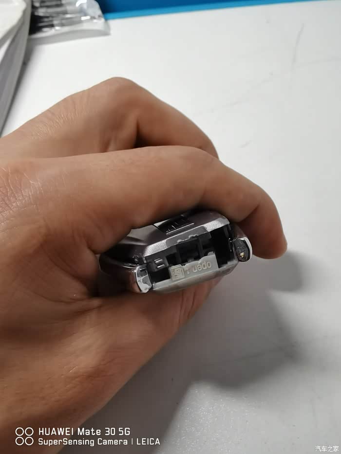

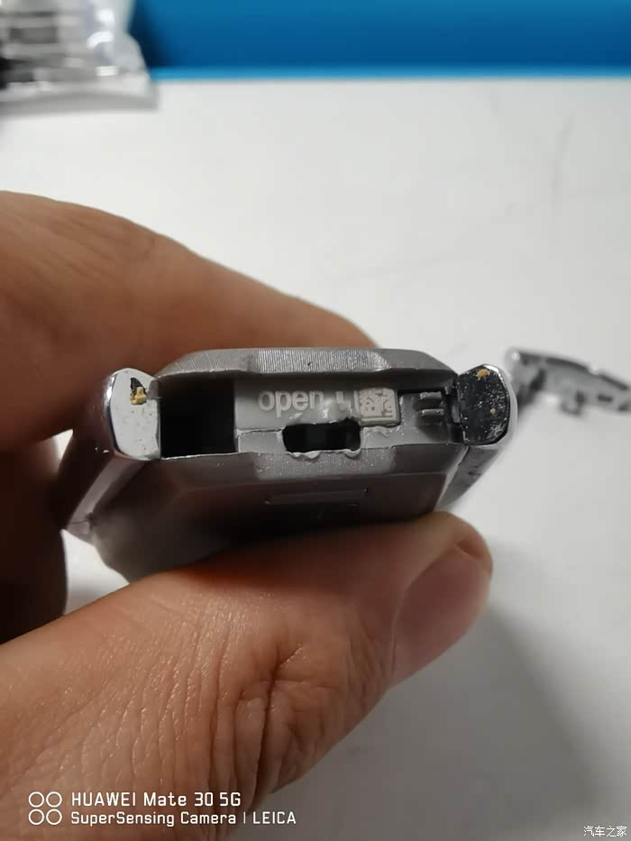

用小的一字螺丝刀插入OPEN口,向外旋转可以打开钥匙盖。
2.机械钥匙取出后,看到一个open字样,旁边有个箭头指的方向,这个方形孔可以打开钥匙。
钥匙插进去向外一翘,钥匙就打开了。
3.用小十字螺丝刀或者机械钥匙插进方孔内,向外稍微用力,钥匙盖就打开了。

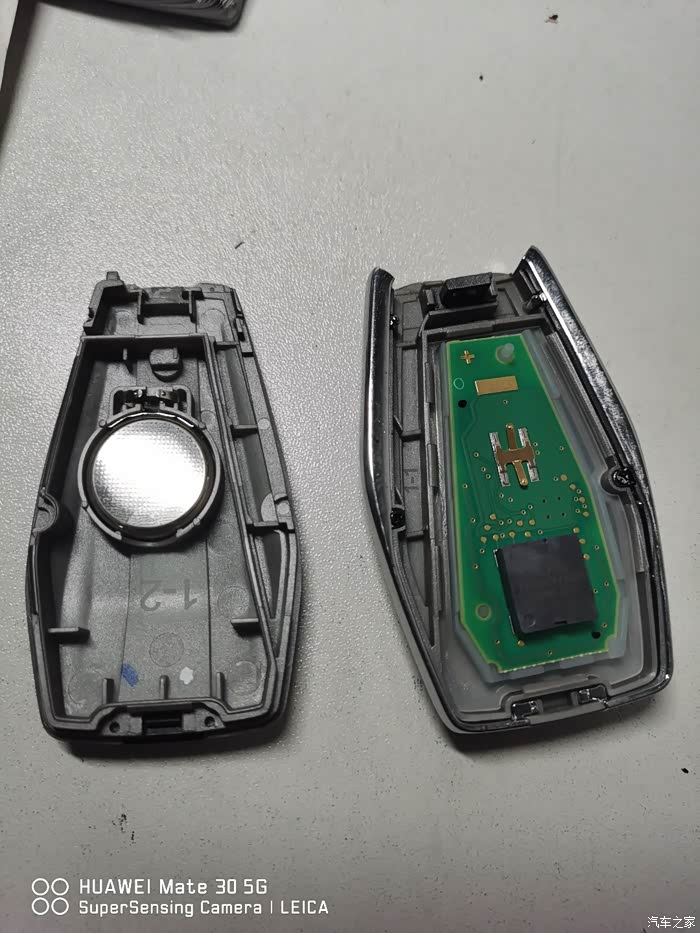

打开了

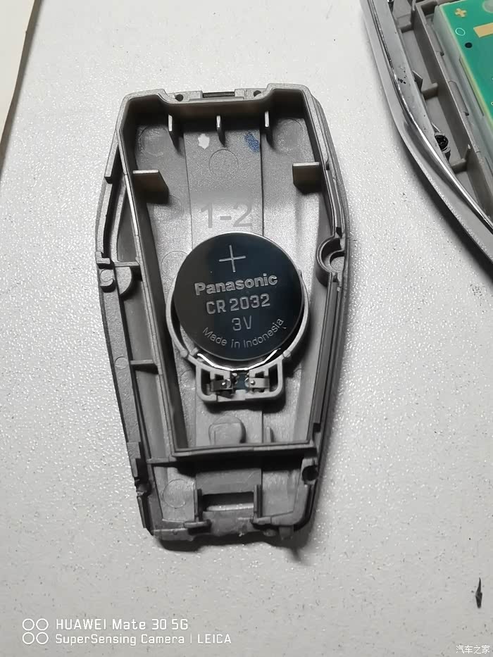

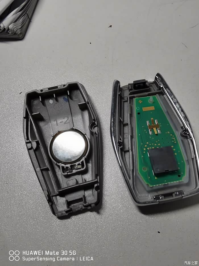

4.打开后将带电路板的一侧放好,最好不要用手触碰,防止损坏电子元件。将纽扣电池扣下来。
注意电池型号 CR 2032 3V
5.取出电池,将新的电池装上,注意正极在下面。方向不要装反了,装好后用手压紧,确保电池安装到位。

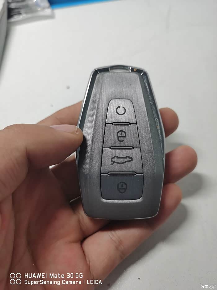

电池已经换好了
6.拿起带电路板一侧,将方形孔与方向键对准,按压扣合,顺着四周慢慢全部扣合,直到四周全部复位。
已经换好了
7.换好电池,最好先试下钥匙是否可以正常使用。如果有问题,检查一下电池是否安装到位。
