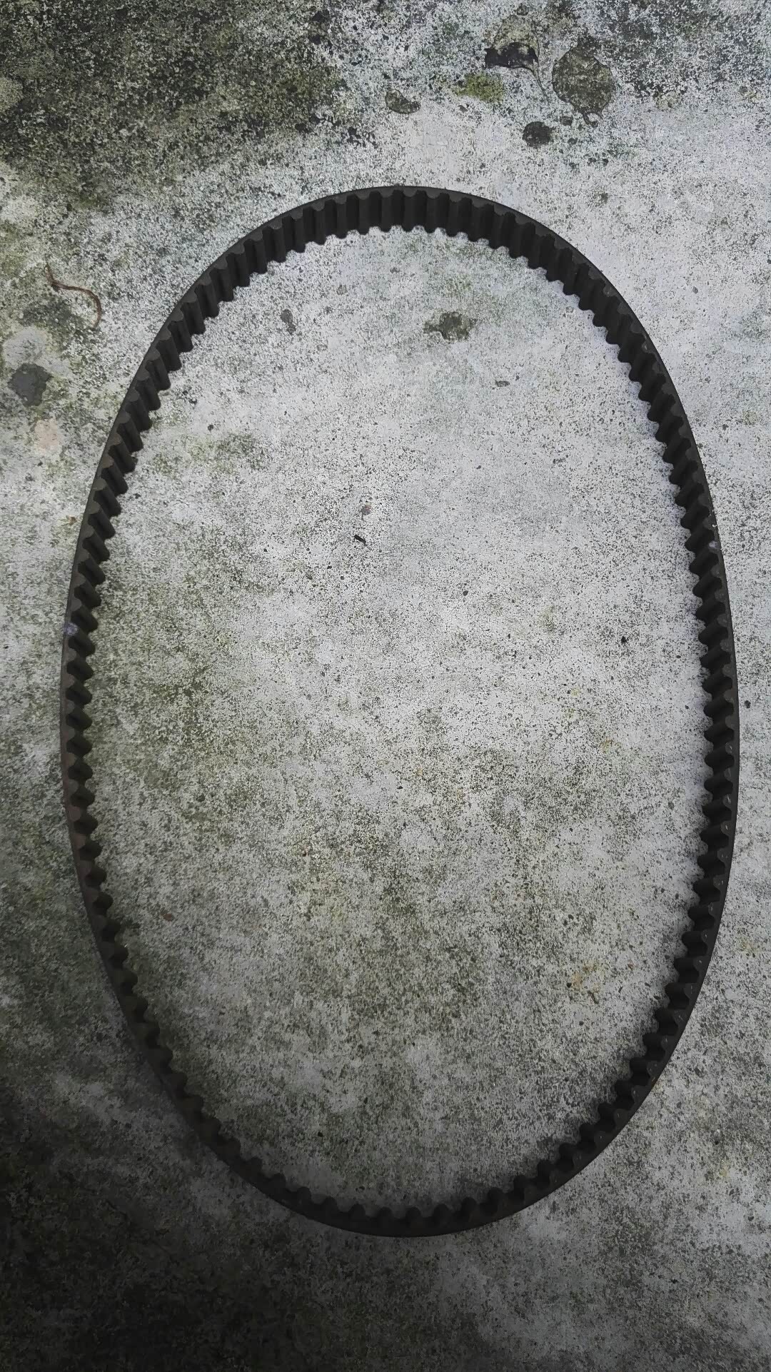

拆下旧皮带,从2沿着3的方向数到1,看齿数是多少。
在新的皮带上按照旧皮带的齿数画标记。并将新皮带的标记点装到齿轮的对应点上,正时点工作完成,参考上图,不用绳子什幺的去绑皮带了,

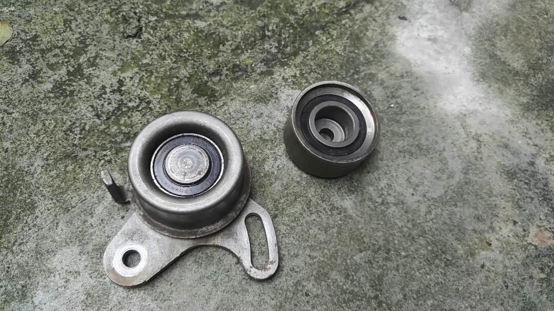

皮带调整,调整的原理是利用弹簧的力使张紧轮压向皮3,此时的螺丝1和2是松的状态,最后柠紧螺丝1和2。弹簧的工作完成,任何用外力使皮带紧和松都是错误的。
最后转动几圈以确定上下的正时点标记对应,放心保正会对应,因为新皮带和旧皮带的对应点是一样的。

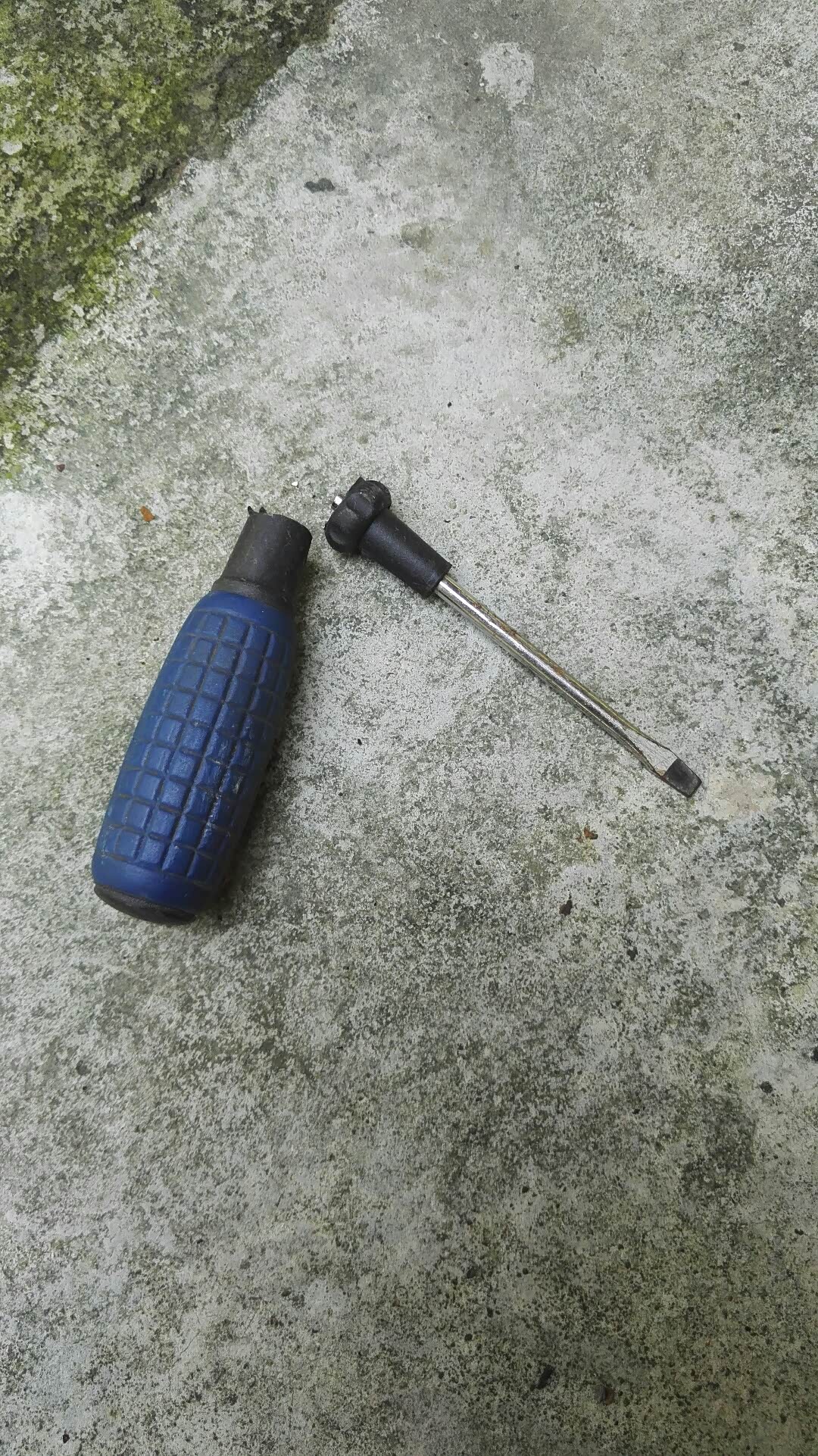

这个弹簧的安装让人崩溃,太难了,空间小不好操作,当时真的后悔拆了它,用旧的多省事,
先将1和2吃进几牙,使轮子处于松旷,弹簧的上面处于3内,利用杠杆原理将弹簧撬出来。从4的方向压向左边,这样好装正时。
启子都断了,这个弹簧和你有多大的仇。

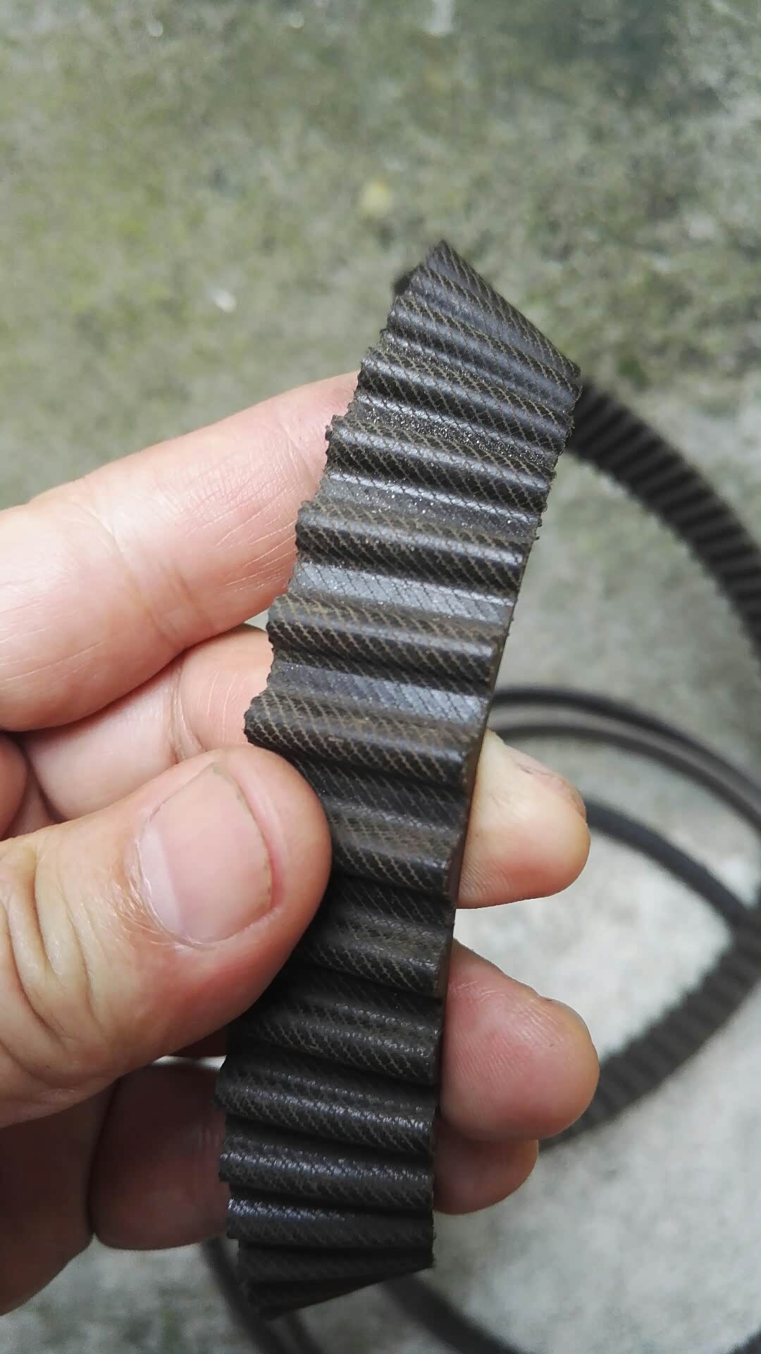

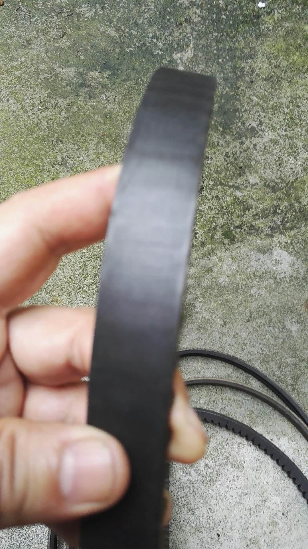

原装皮带看上去还很好,
轮孑没有松旷,说明伊兰特的质量还是很不错的。

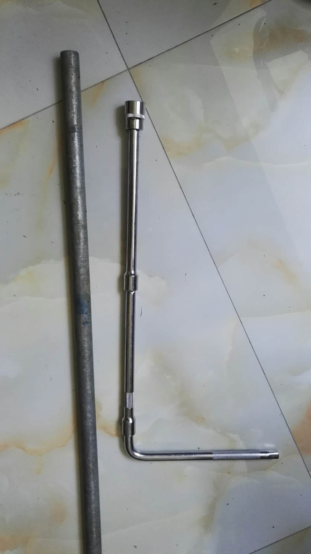

拆下曲轴皮带轮的加力接杆,不然会很困难。
