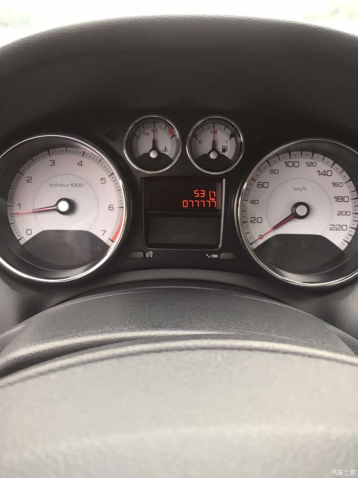

77777公里,留个纪念

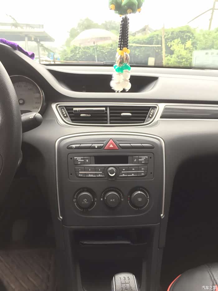

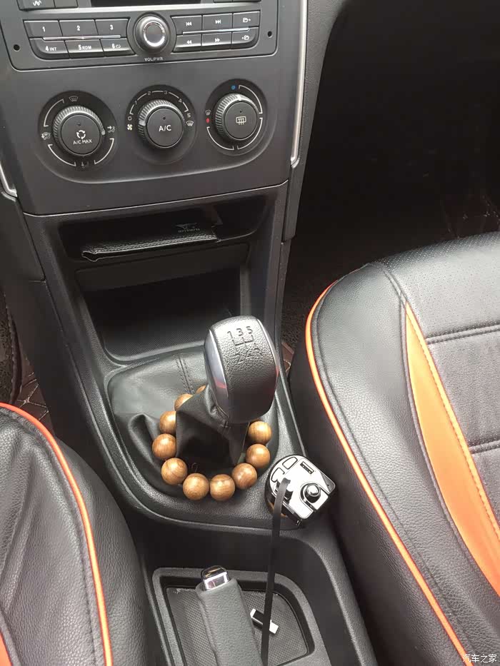

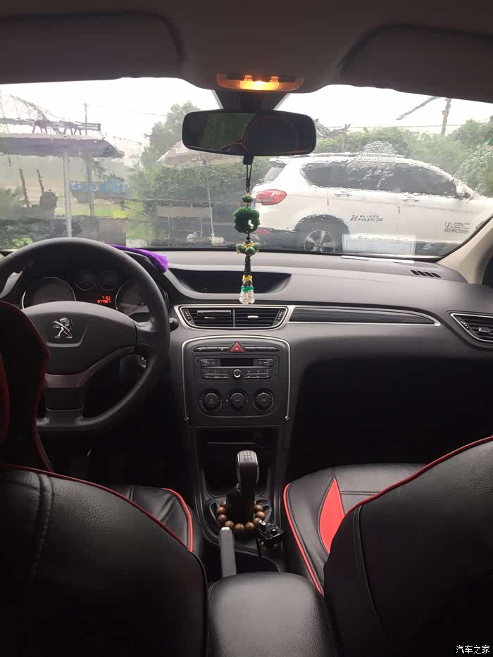

塑料方向盘手感也很过的去。
貔貅挂件9.9块包邮。

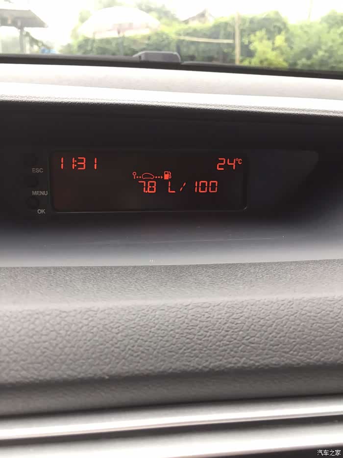

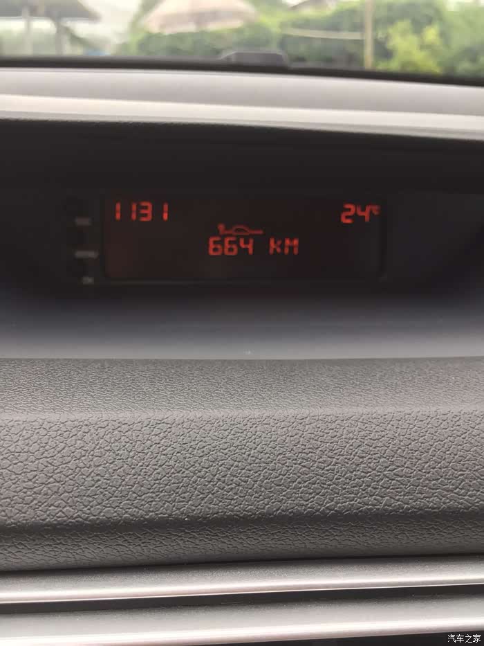

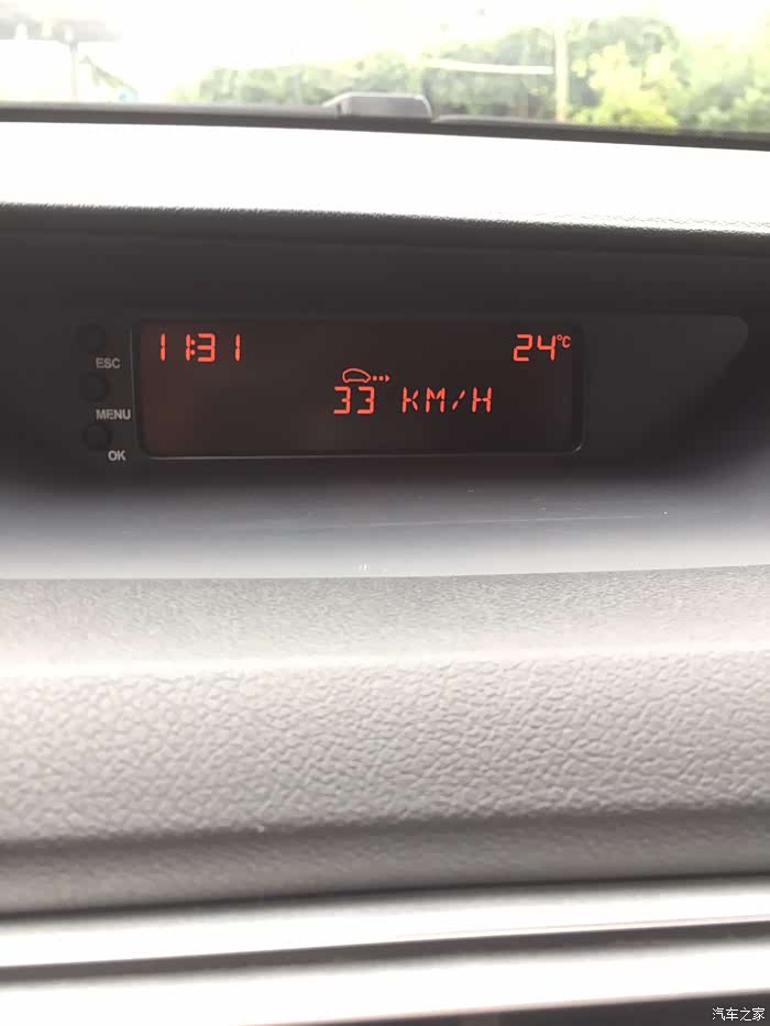

上任车主的平均时速29KM, 油耗7点4L. 我现在开了664公里,速度33. 油耗7.8.

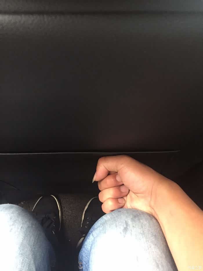

前排我调的坐姿,后排剩一拳,空间有点小局促。

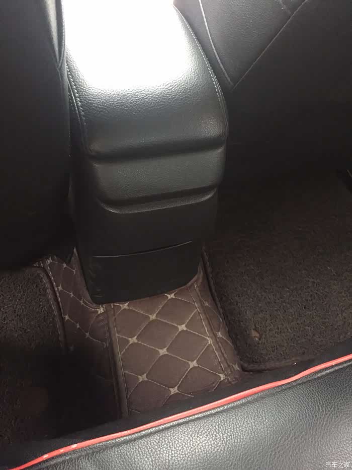

后排中间隆起的地方不低,这点韩系和日系车做的比较好,基本是纯平的。

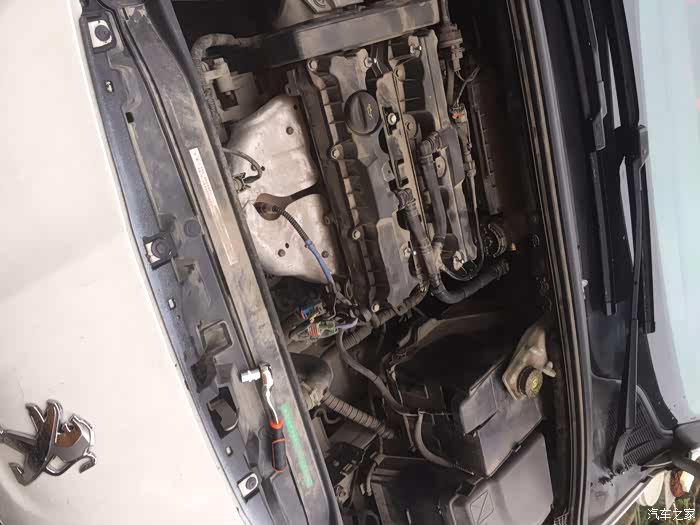

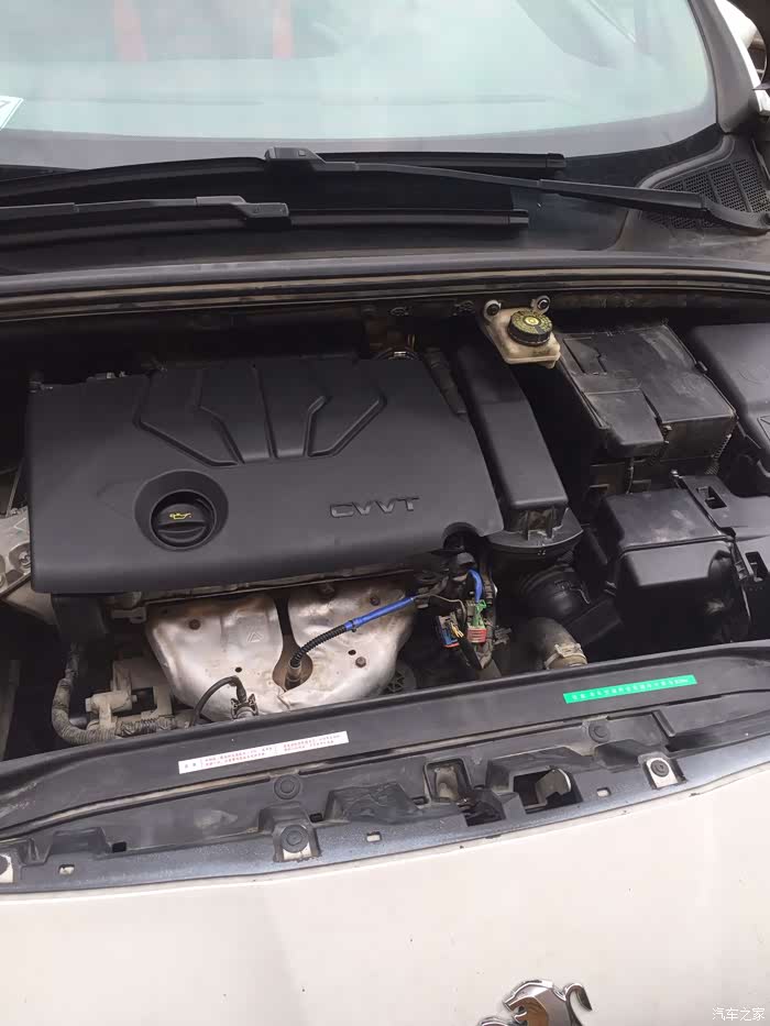

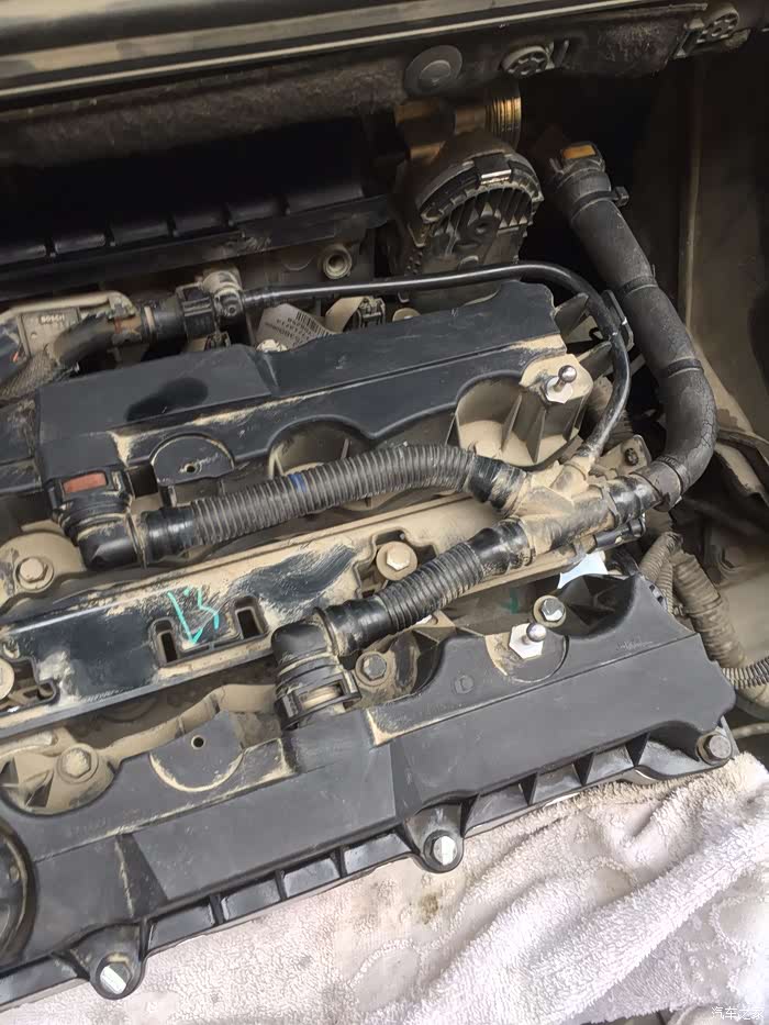

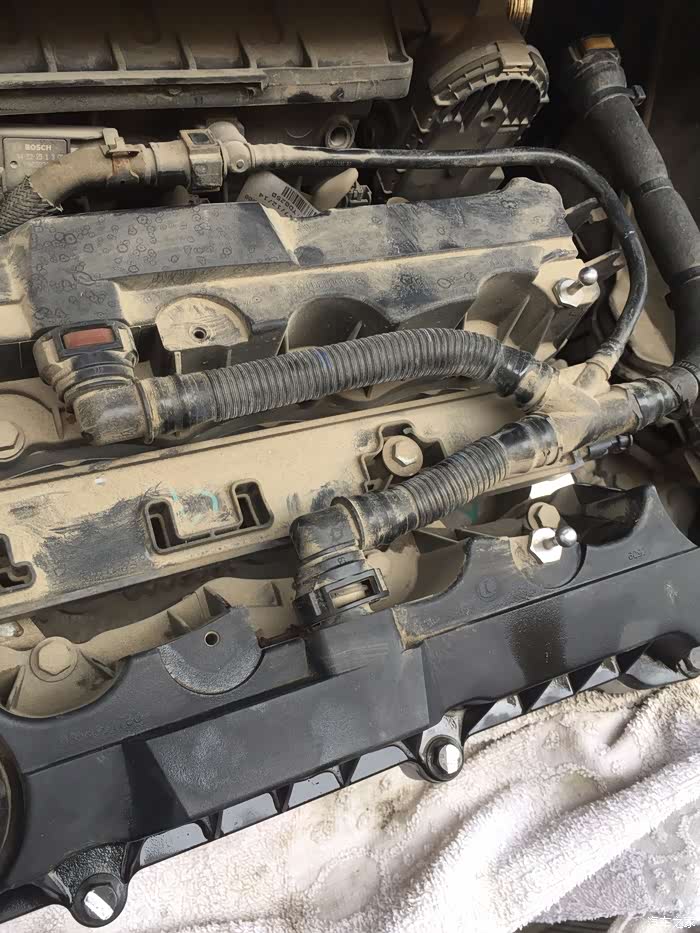

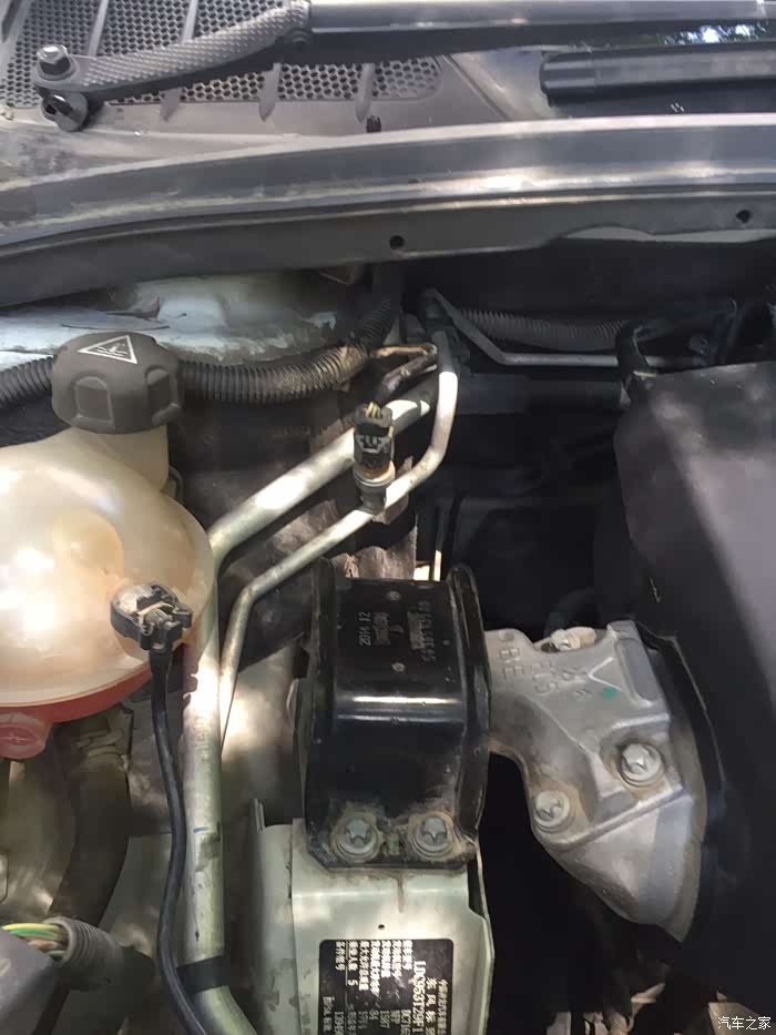

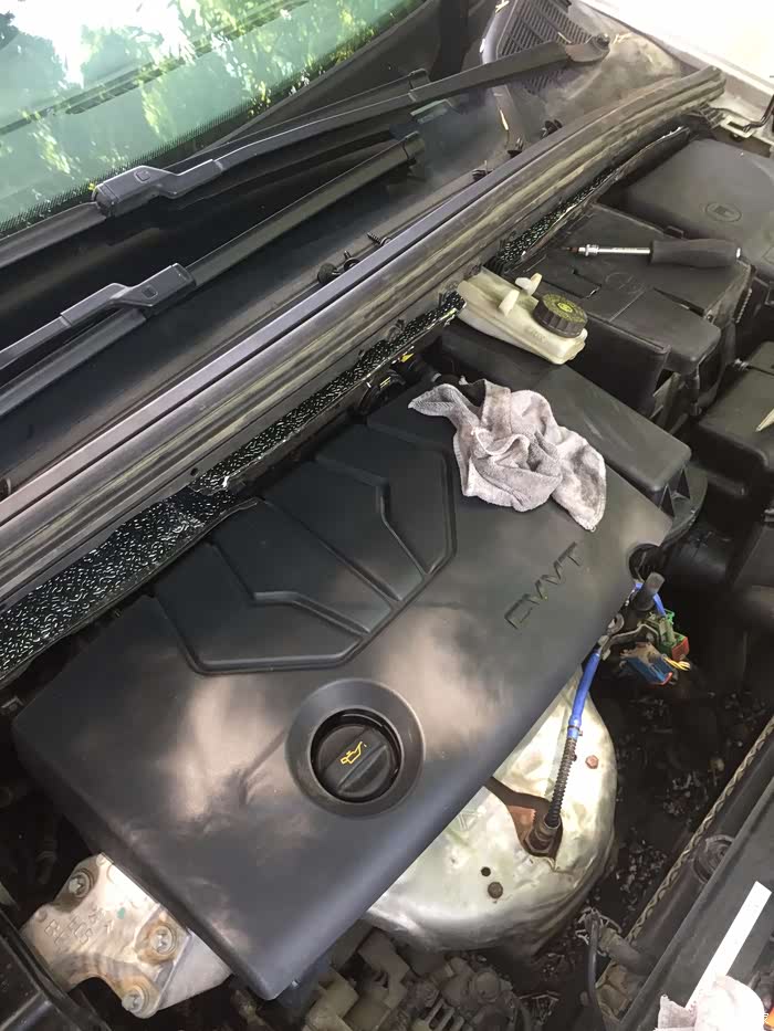

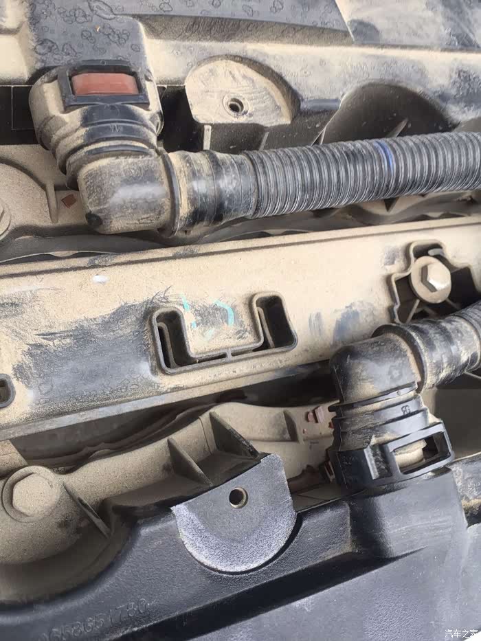

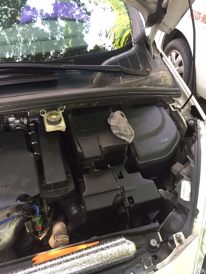

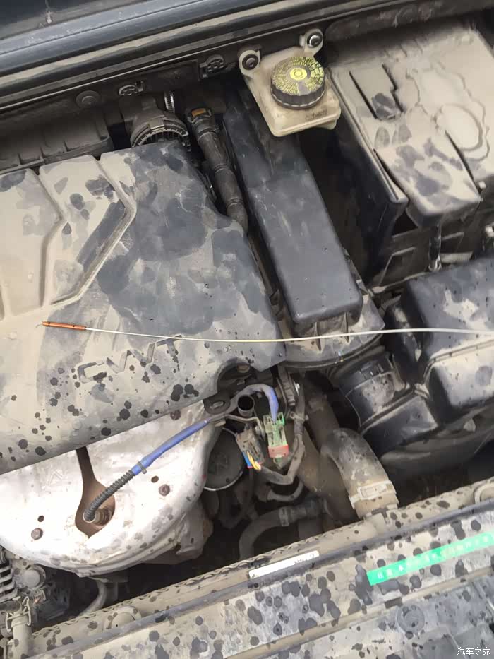

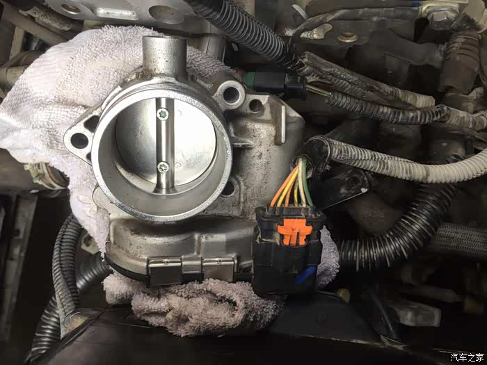

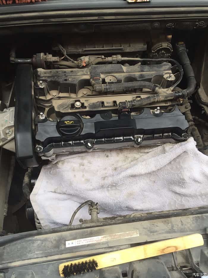

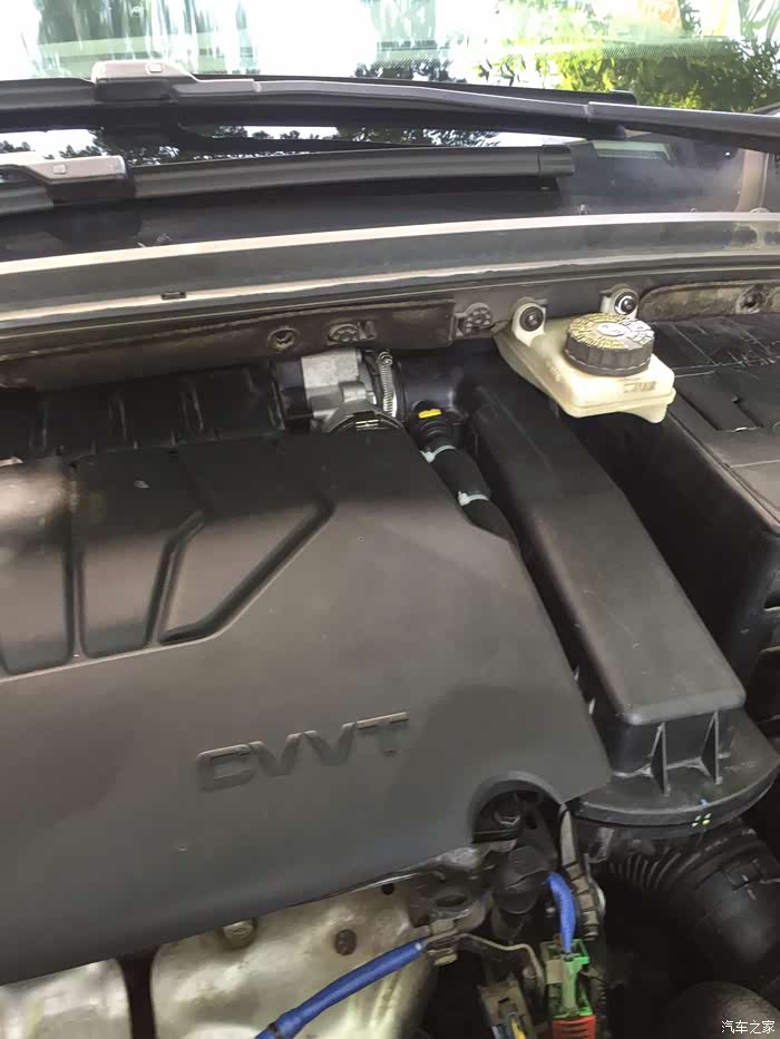

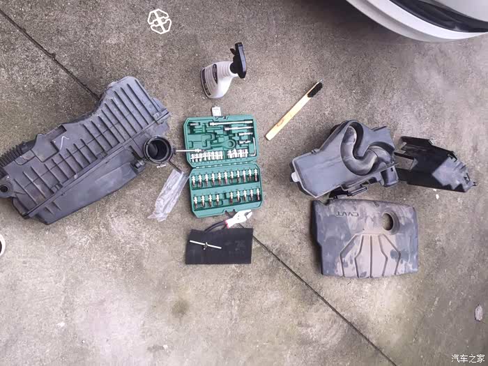

发动机太脏了,自己动手清理,顺便清洗了节气门,换了空调滤芯。

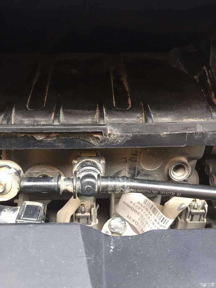

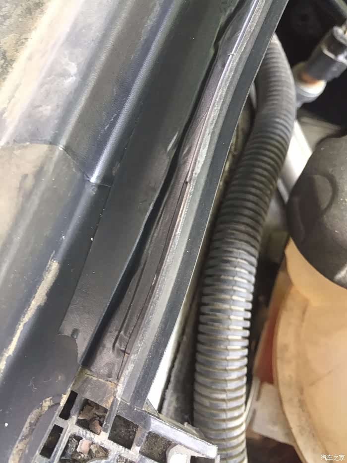

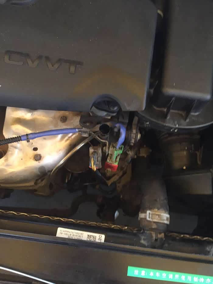

曲轴通风管老化,塑料卡扣一按就碎了一地。
洗刷刷

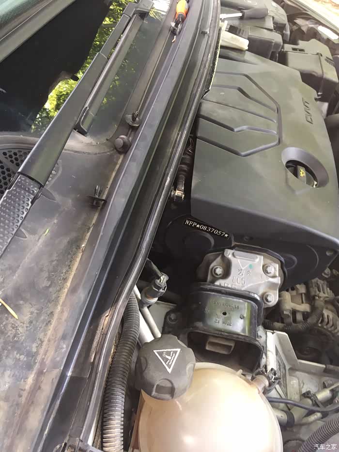

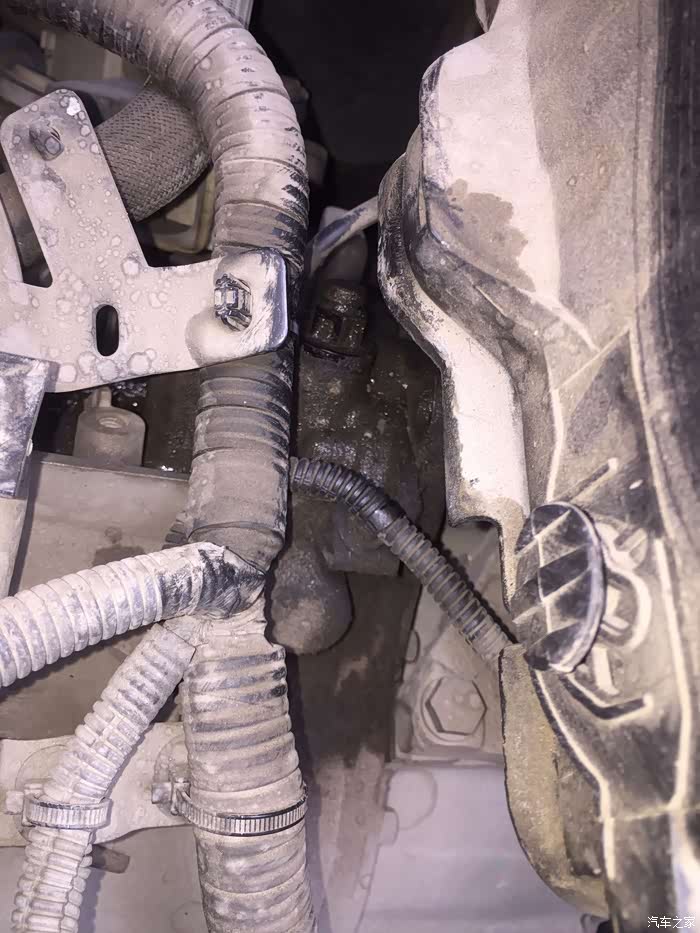

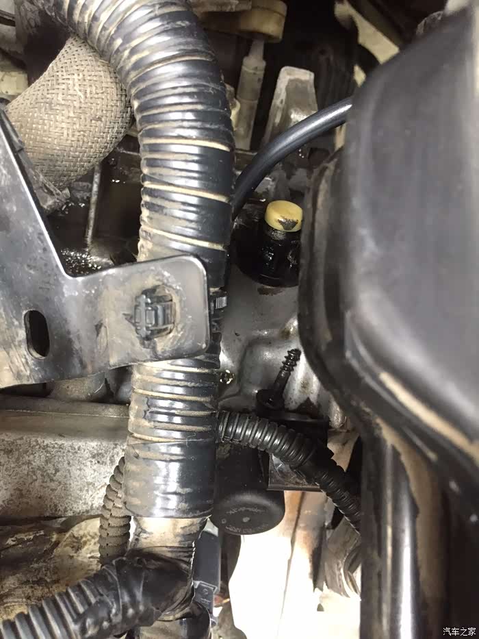

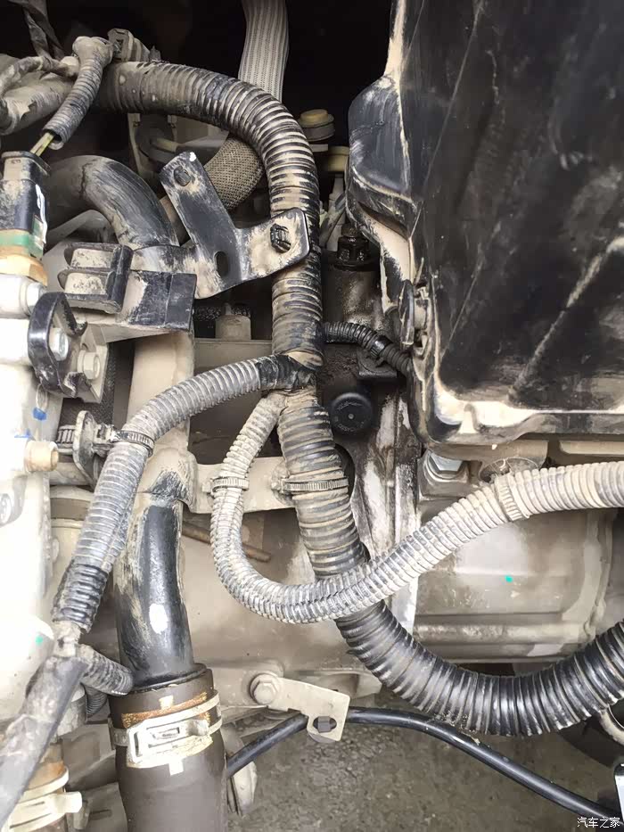

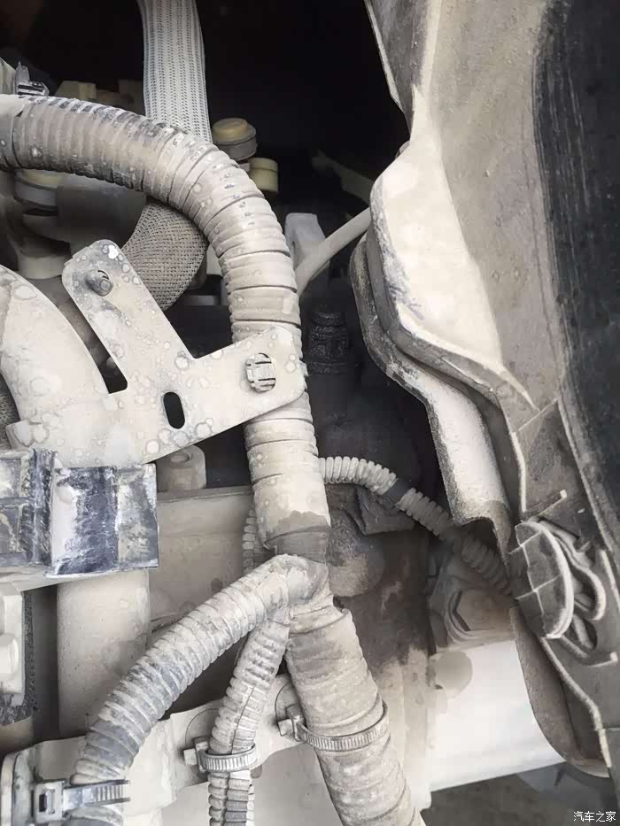

发动机和变速箱连接处有油渍,不知道是什么油,
用化油清洗剂喷

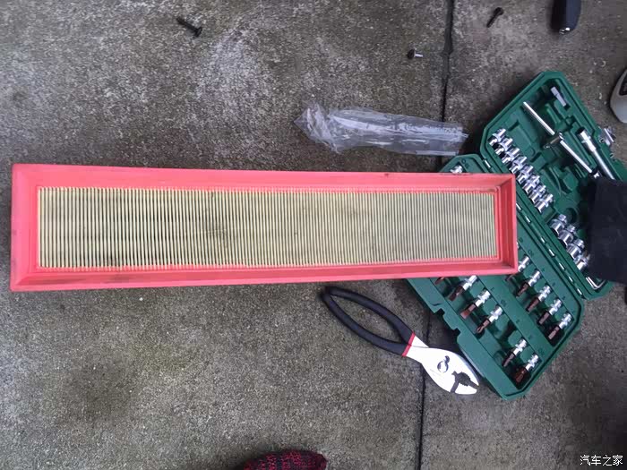

清洗完,发现了个螺丝,之前修理工的杰作,这颗螺丝是空气滤芯盒的螺丝。
这个反人类的设计,黄色卡扣手指根本够不进去。
洗洗更健康。。。。。

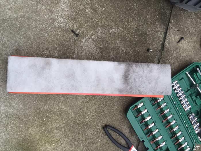

空气滤芯下次保养再换

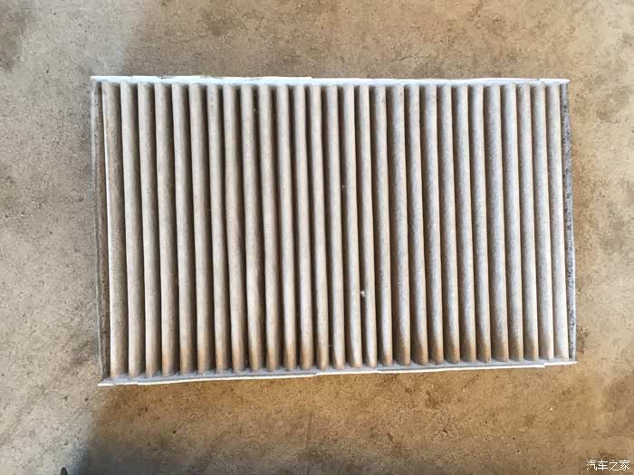

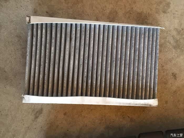

空调滤芯很脏,换。

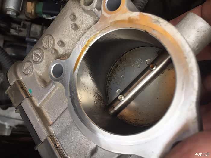

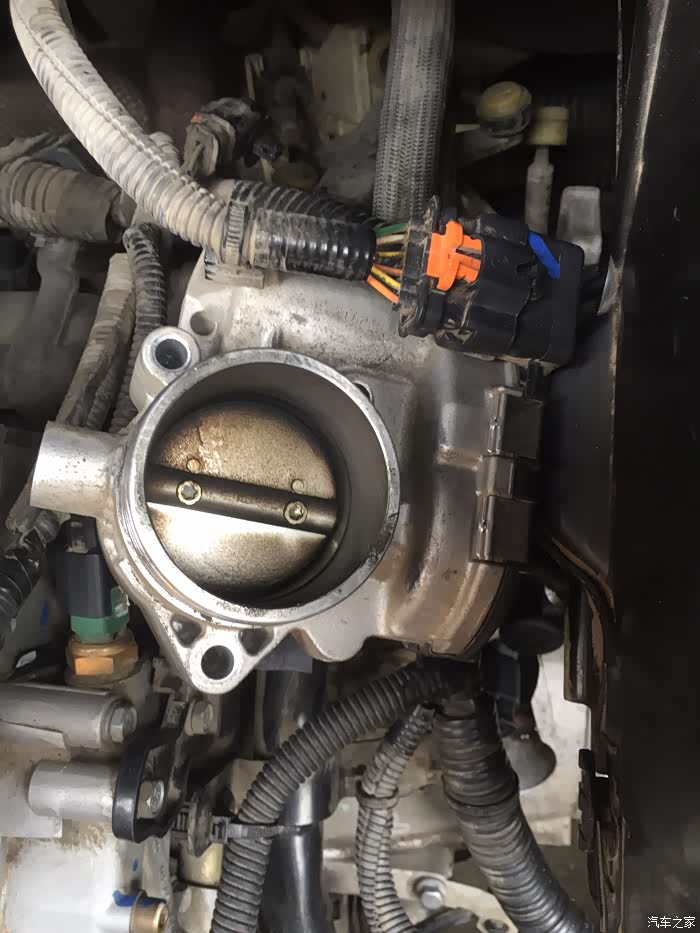

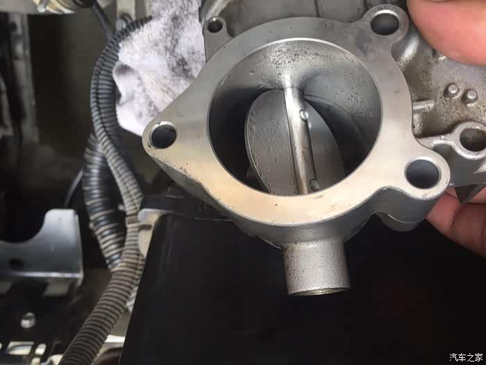

拆开节气门,脏
很脏
洗
继续洗。
洗完收工。告于段落。

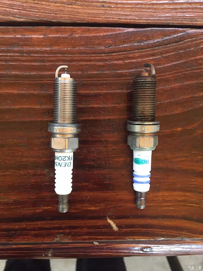

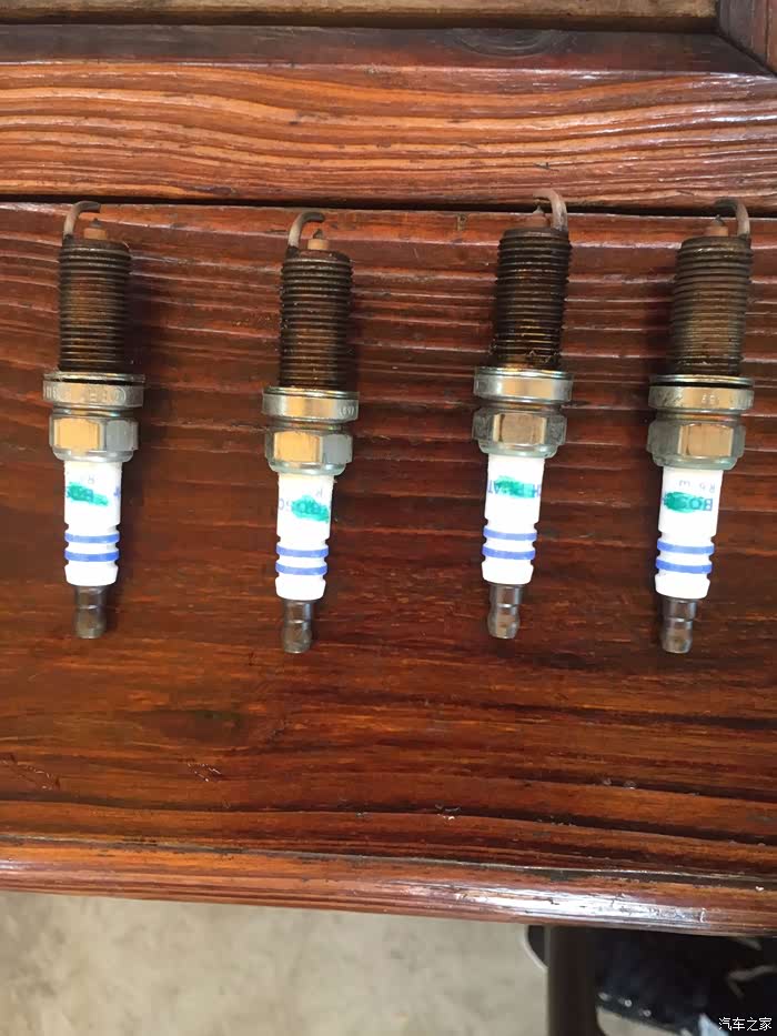

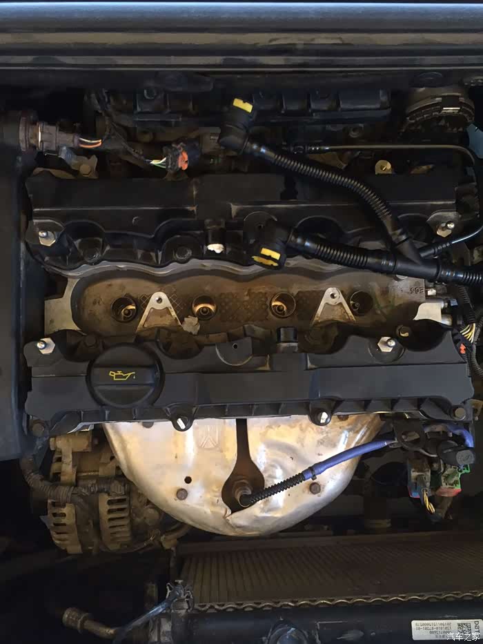

继续折腾。原车主跑了77000公里,火花塞还没换。自己在闲鱼上淘了4只9.8层新的,电装FK20HR11,换上。高转速超车爆发力更强。
新旧对比。
四个原车出厂的火花塞。大伙给看看,燃烧的如何?

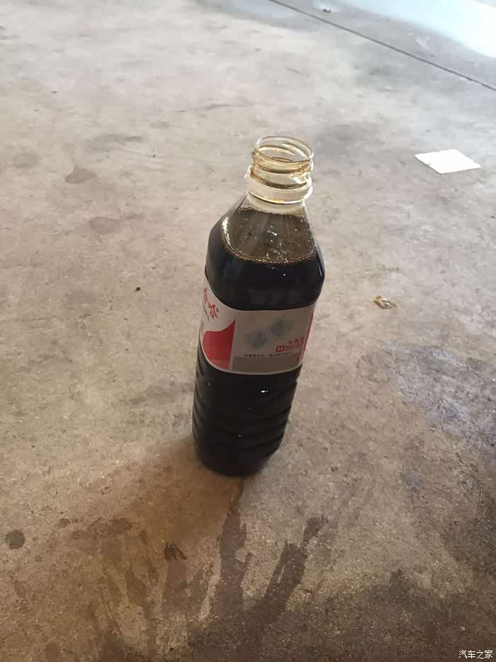

抽机油,又要吐槽原来的修理工,你加那么多机油干嘛呢。。。。。。
抽了一瓶娃哈哈,机油刻度才正常。

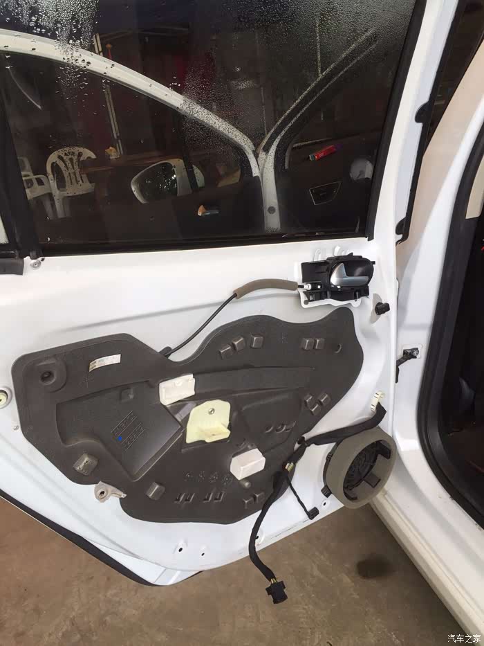

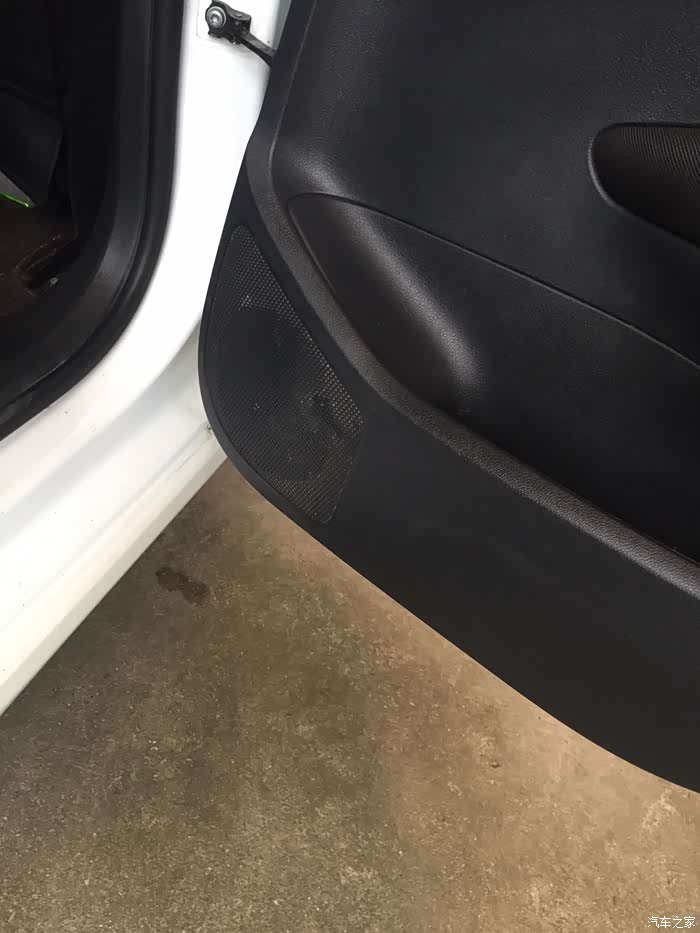

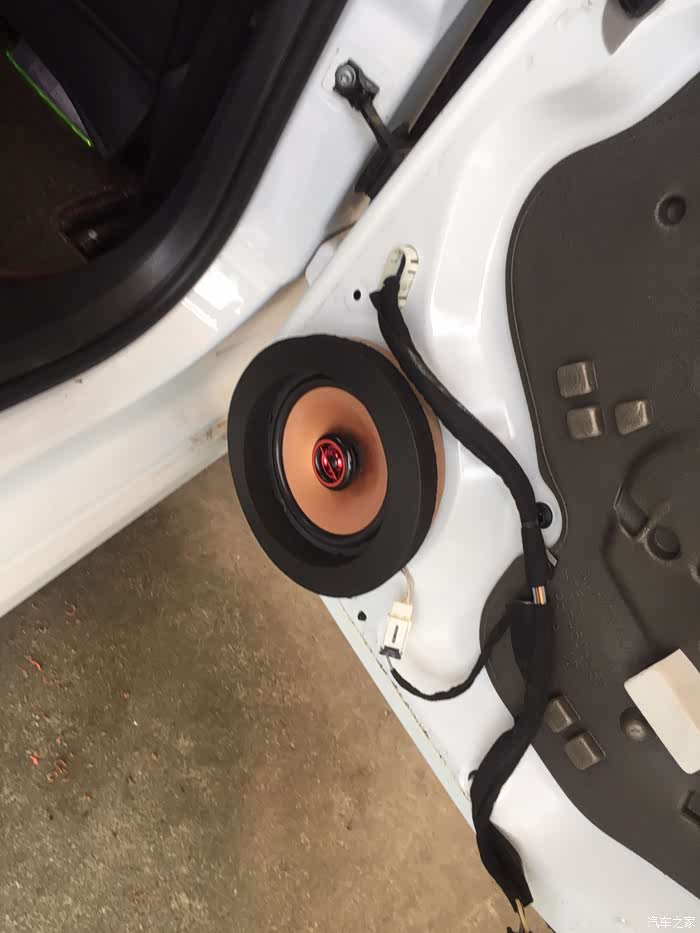

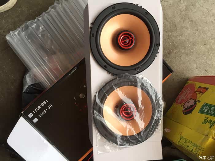

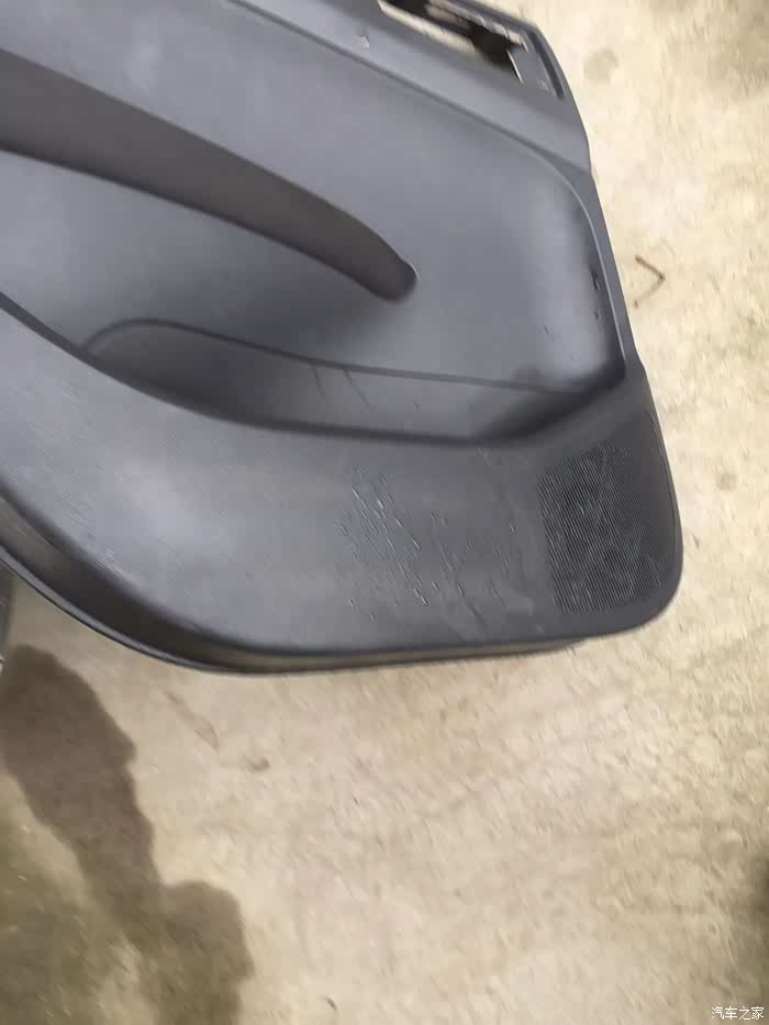

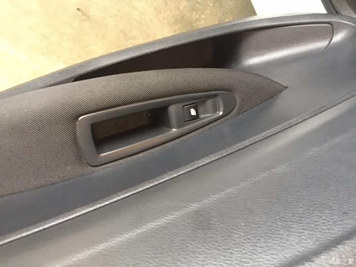

换后门一对扬声器。

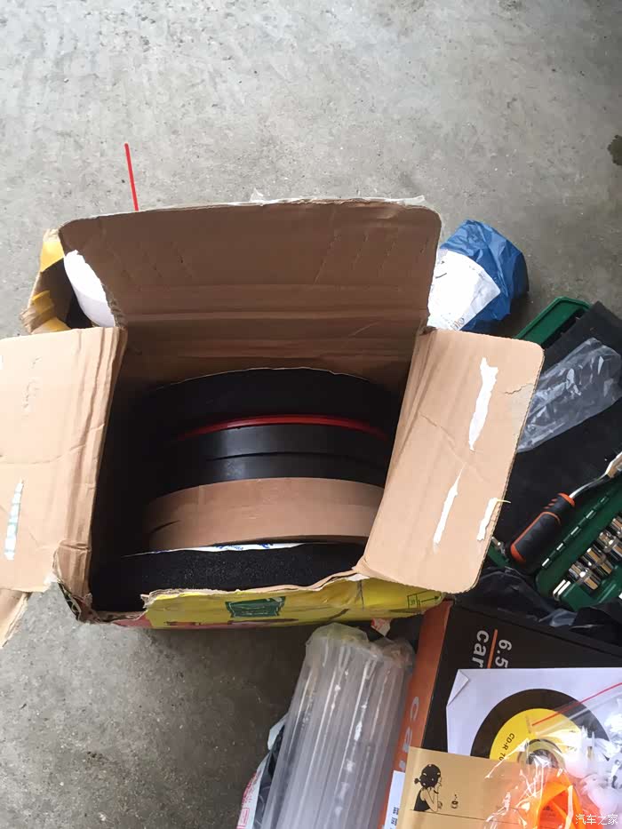

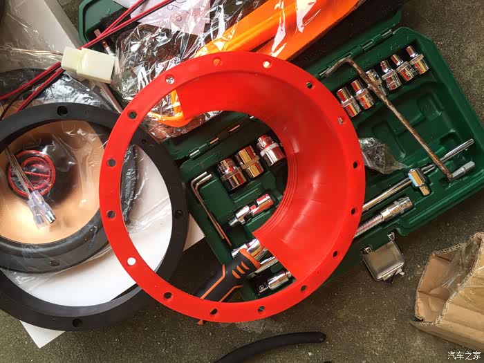

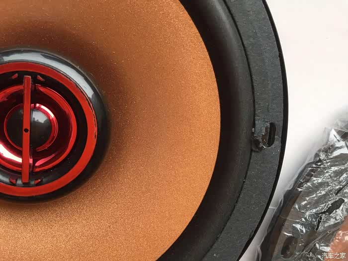

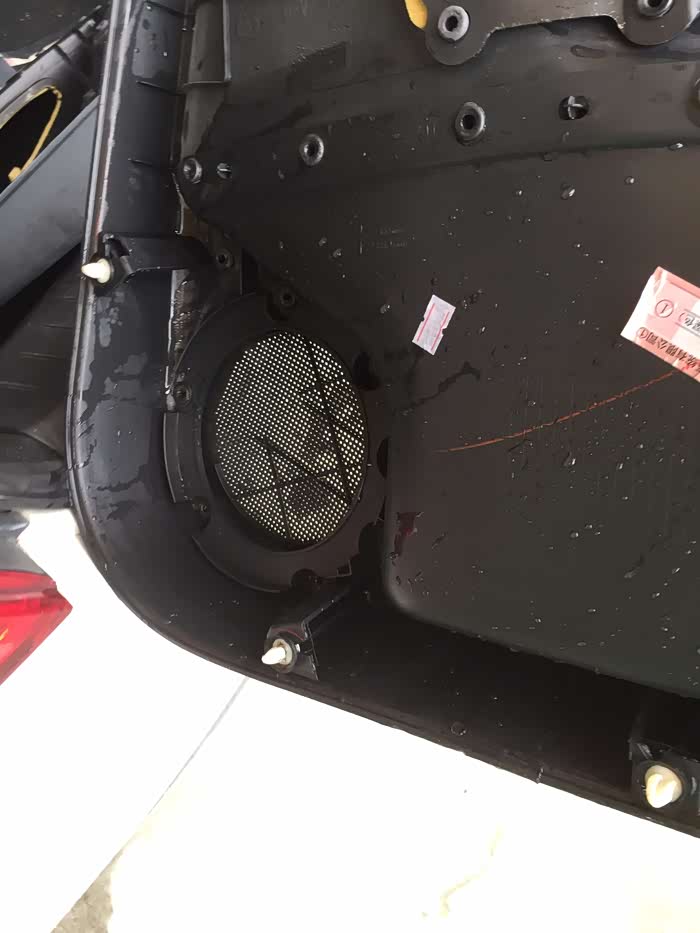

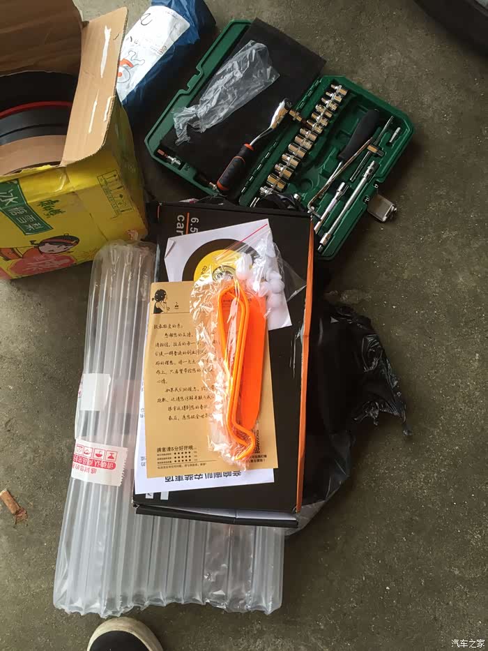

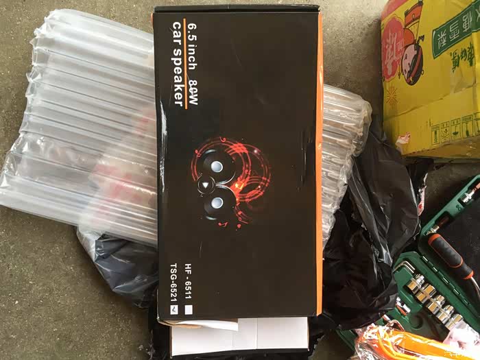

后门的两个喇叭都不响了,原因后门两个喇叭没有防水罩,进水烧了。淘宝买一对6.5寸。30W全频喇叭。98块一对。垫圈,美音圈,喇叭接线等。自己动手换上。
做工很一般,有小瑕疵。98块一对,也就不苛刻要求了。
买喇叭送的翘门内饰板的工具,自己之前已经买了一套。一模一样的。6块9包邮。
防水罩买大了,应该要买6寸的,把中间剪掉一块,也能装的上去。
喇叭圈垫,美音圈,木的和塑料圈垫的各买一对。塑料的用不上孔对不上。木的自己打孔。

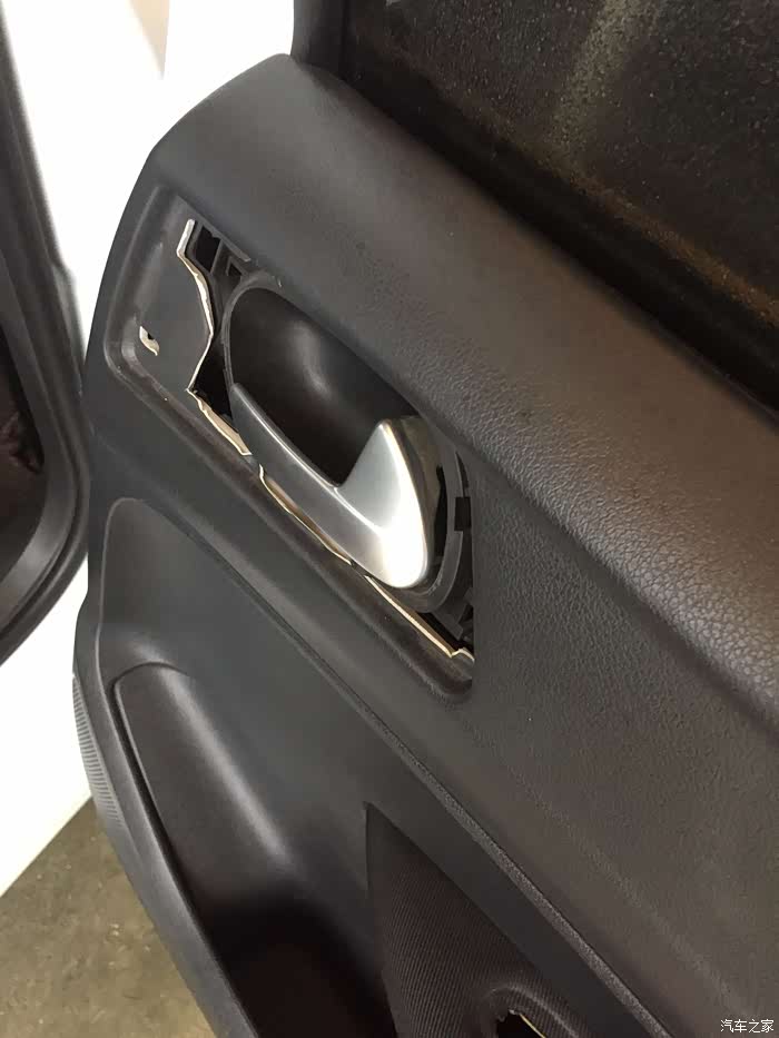

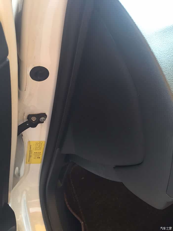

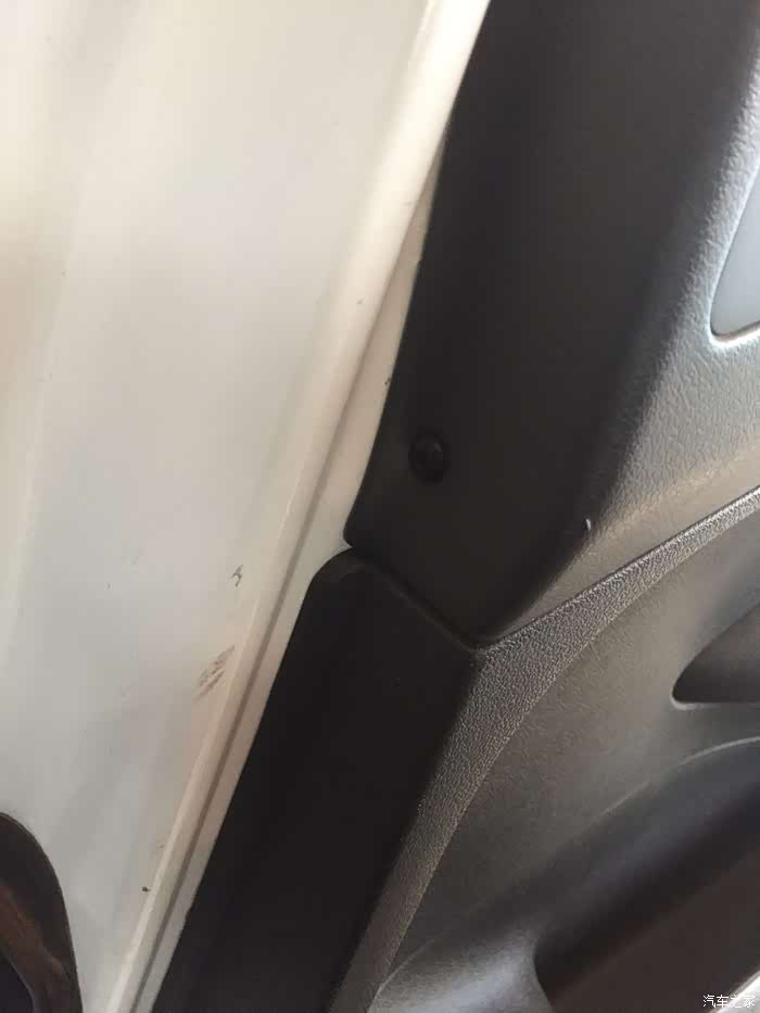

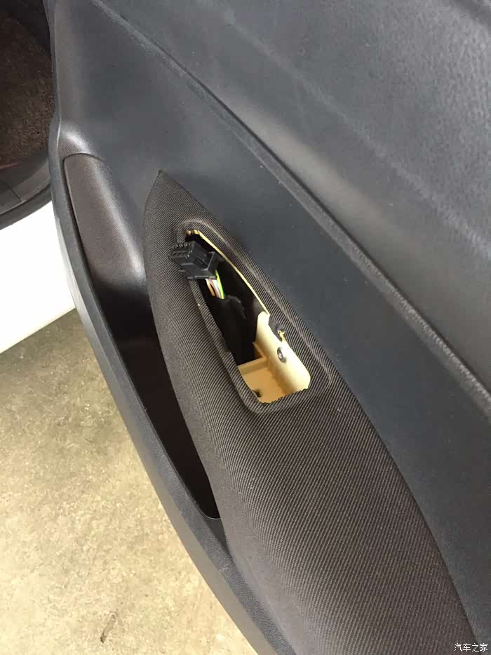

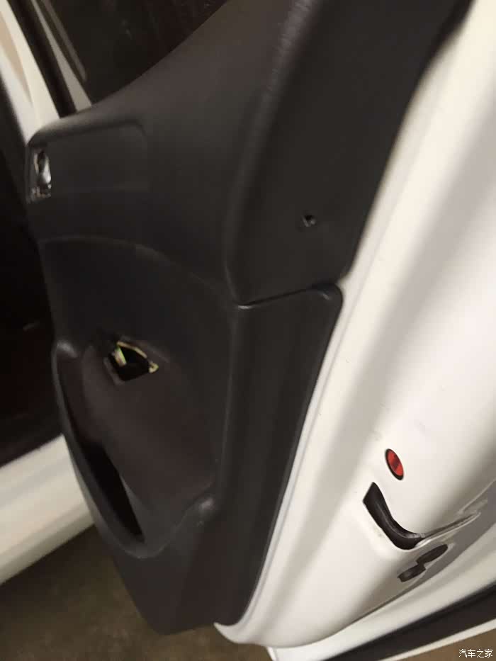

拆门板

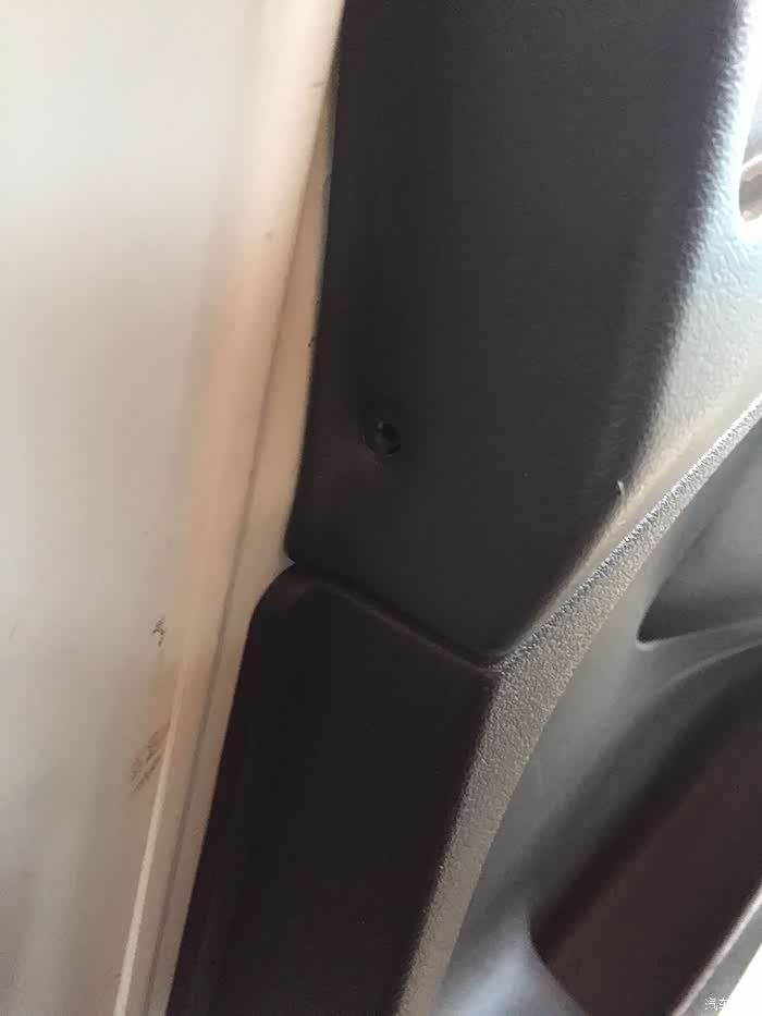

门板就三个内六角螺丝。
第一次拆右边的门板比较费劲。到拆另一边的门板就找到窍门了,比较顺利。
门板拆掉洗洗,门板内侧很多沙子。
想自己DIY的,这工具买一套很有用。
用水洗,然后用毛巾擦干净。

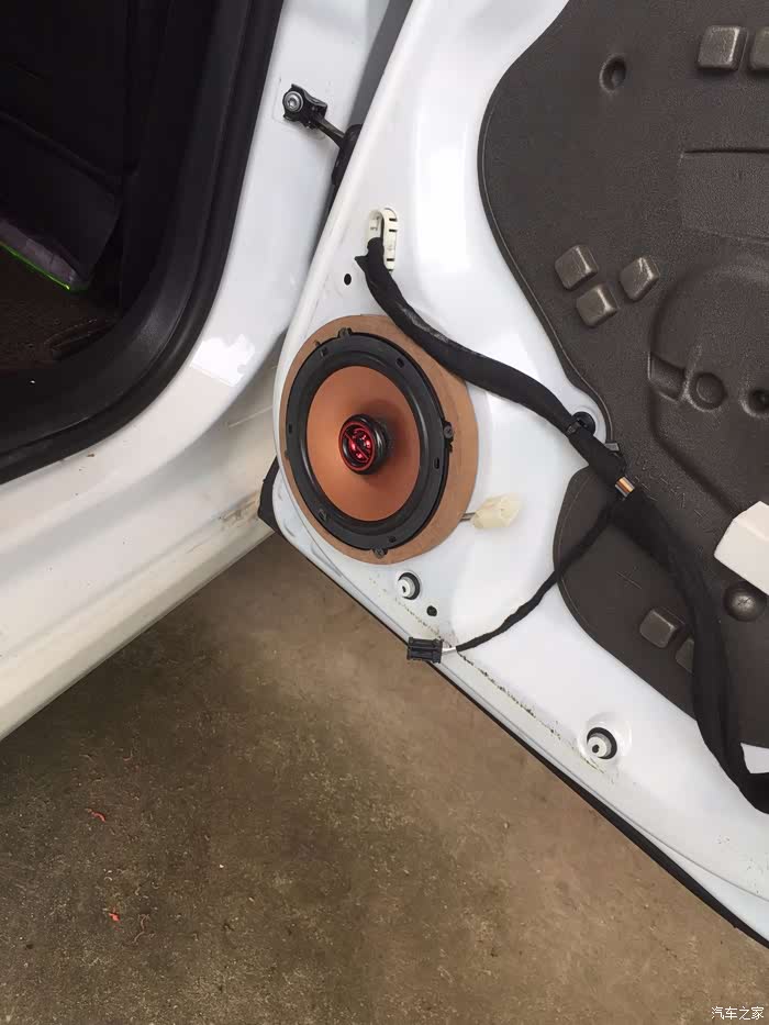

左后门

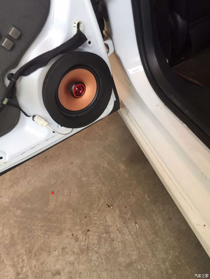

新的喇叭装上
粘上美音圈
粘上美音圈。
装上收工。这个是错误示范,千万不要用棘轮扳手紧,门内饰板很薄,内六角螺丝能把门板紧穿了。

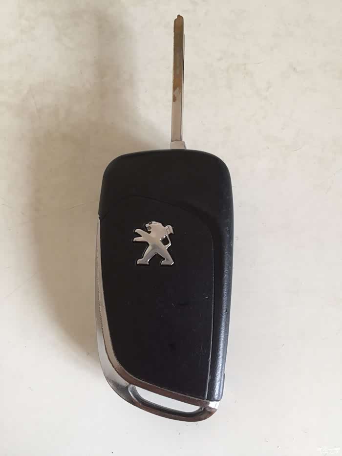

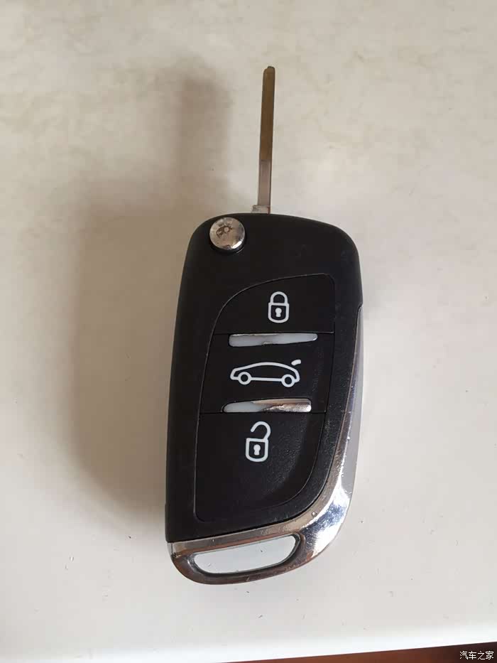

上把钥匙,求认证。

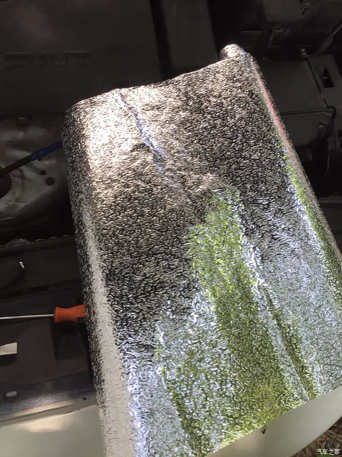

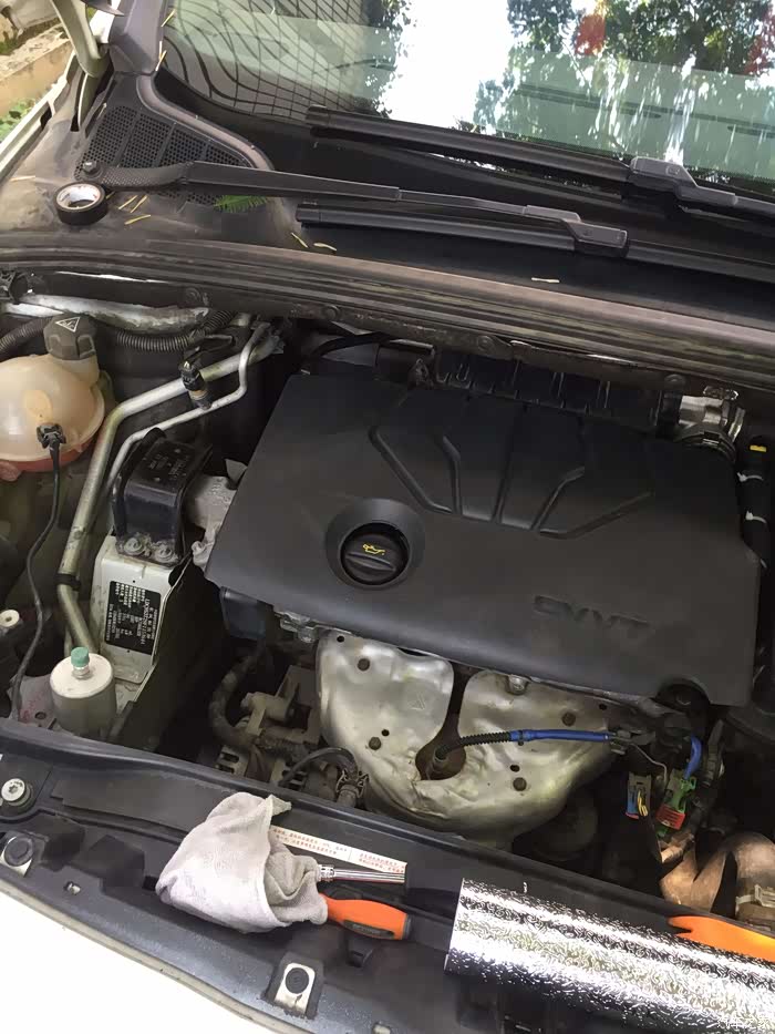

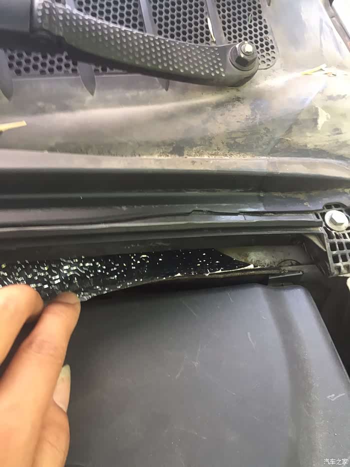

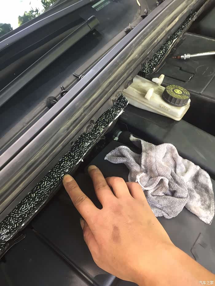

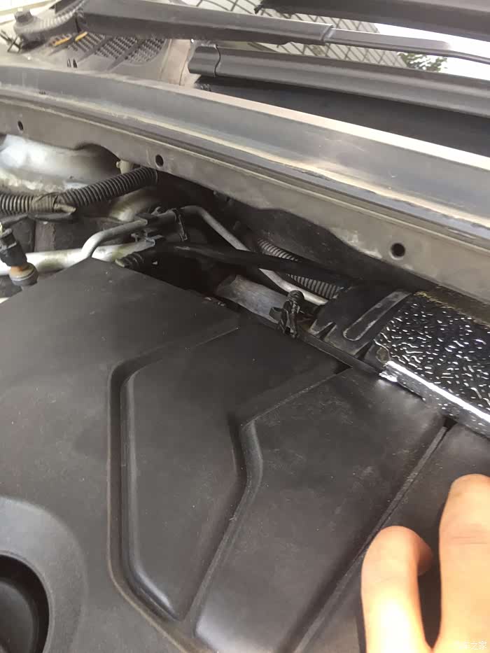

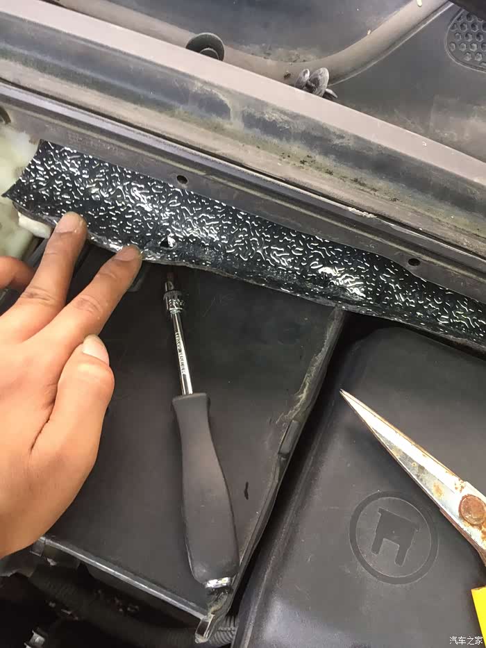

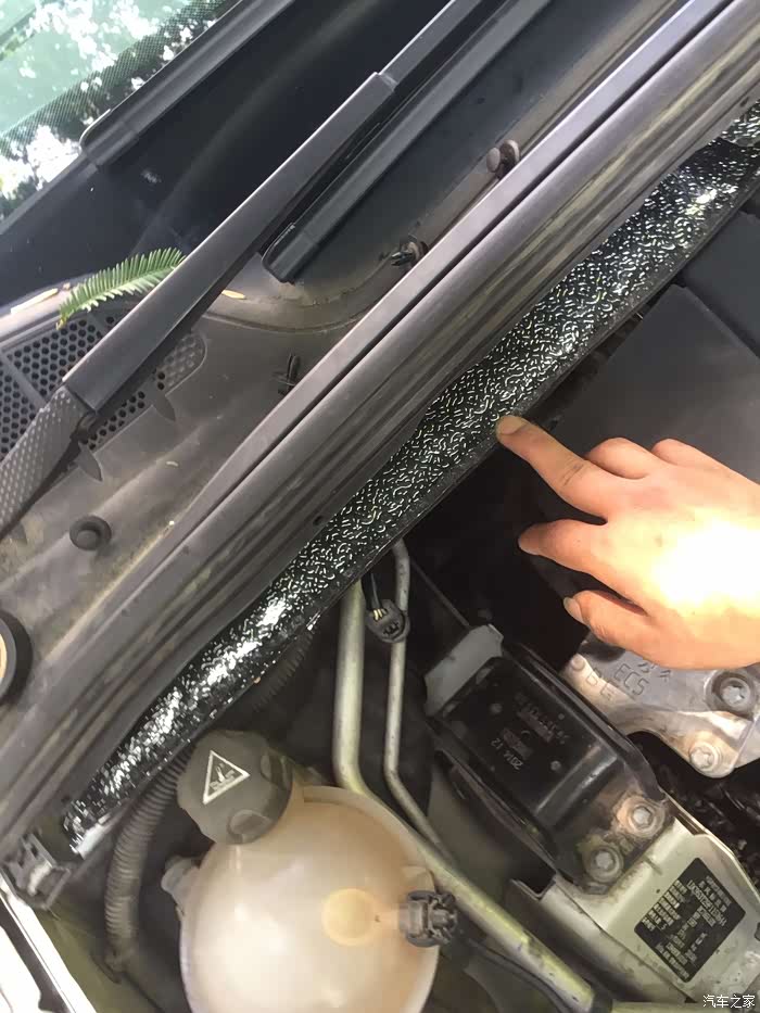

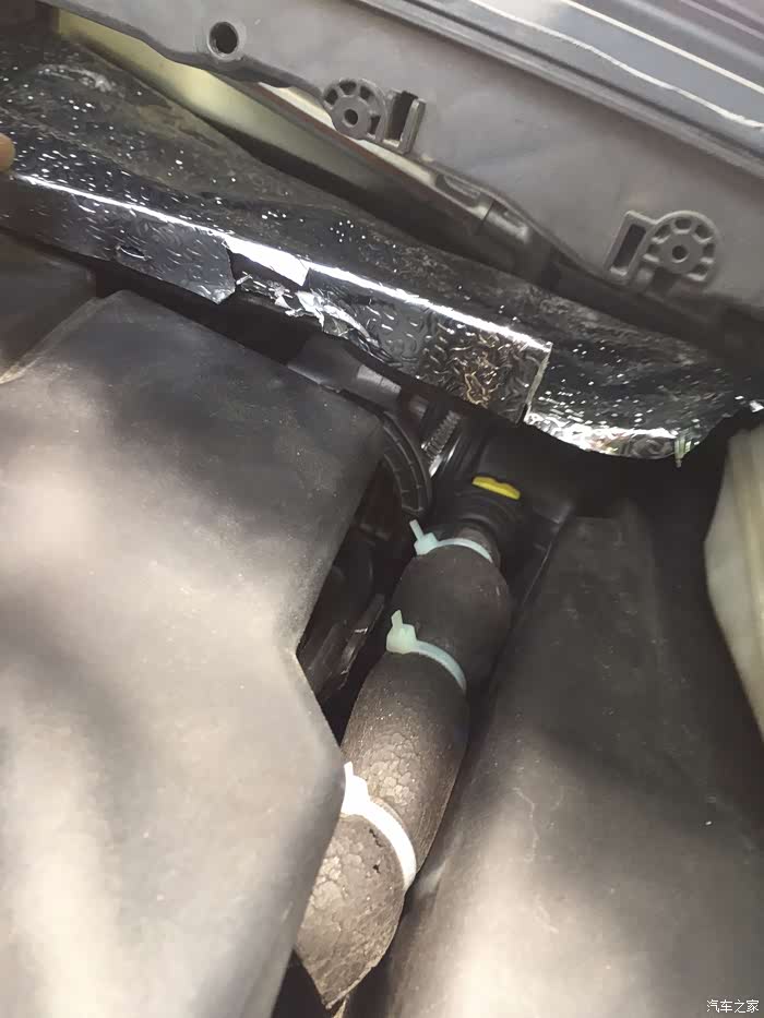

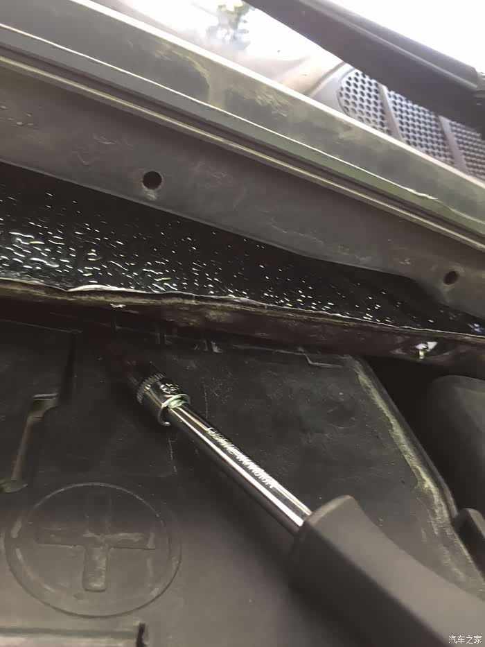

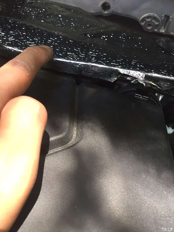

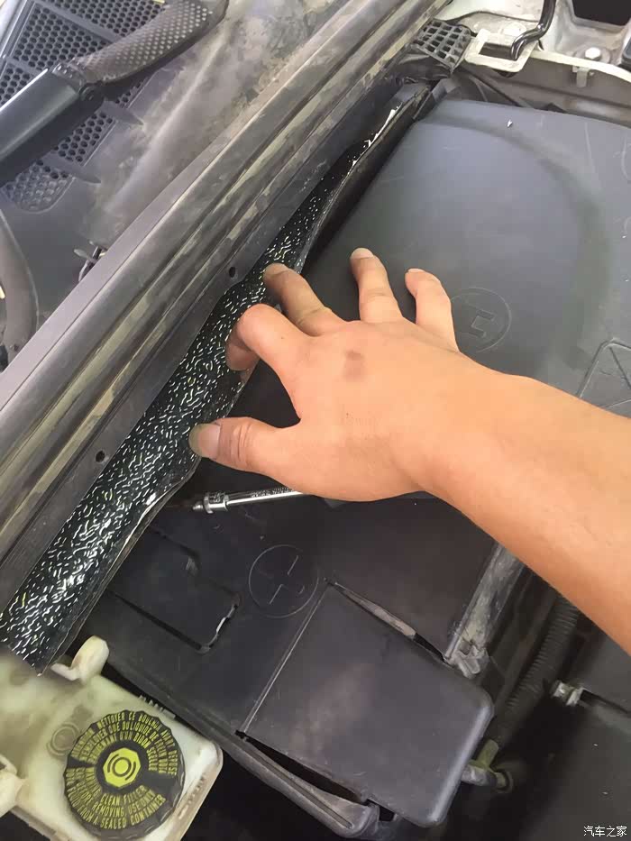

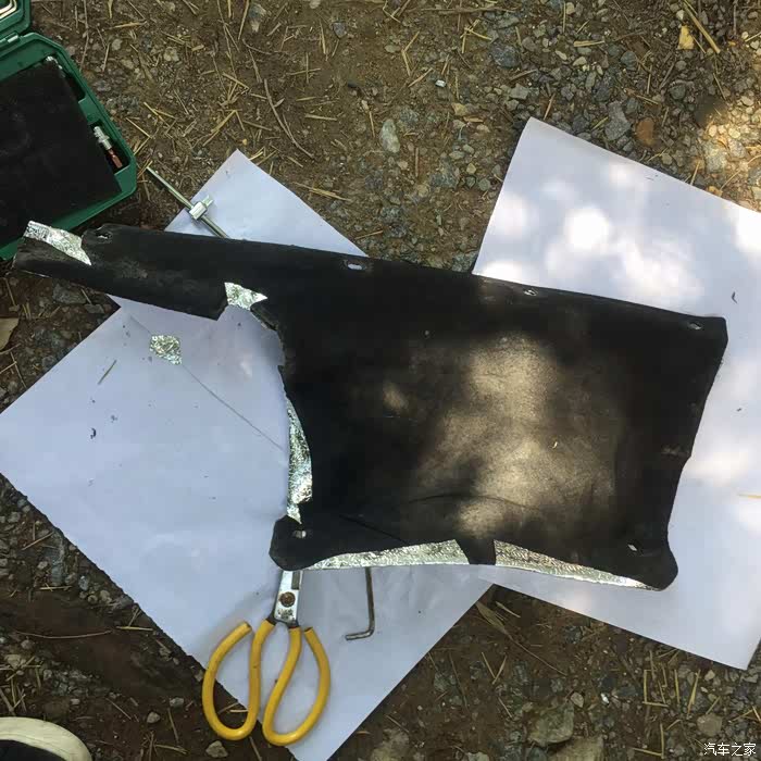

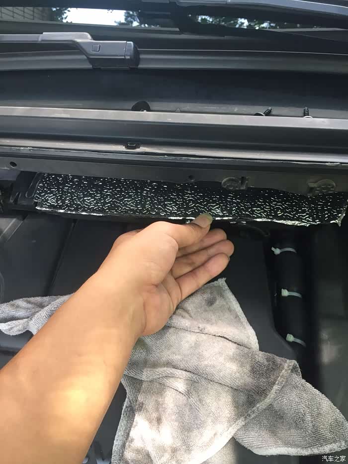

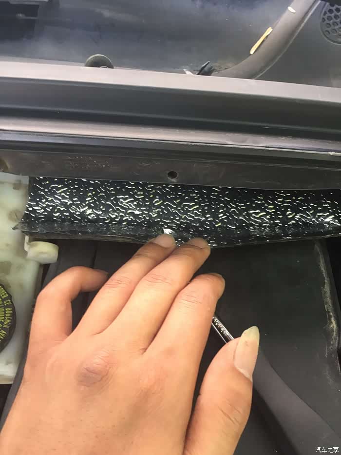

今天周末休息,天气也不错,前几天买的自粘铝箔纸,趁着有空就把它给粘上。这款车发动机防火墙隔音棉,一下雨就会湿。希望装上以后有效果。下面上图。
发动机隔音棉防水处理,粘贴铝箔纸。
空调滤芯位置的隔音棉先拆,就四个卡扣。

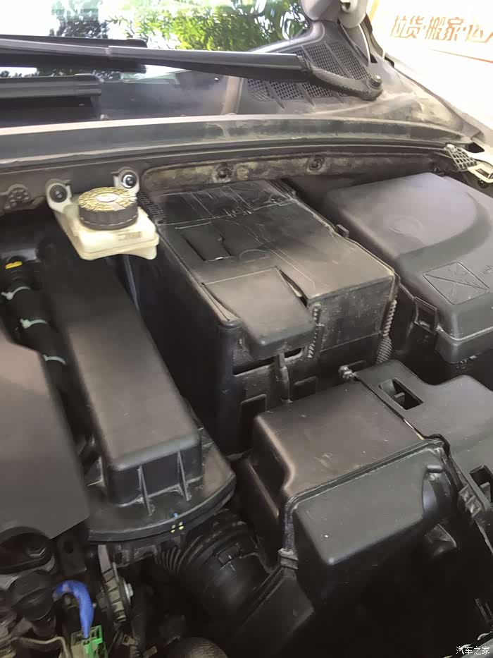

电瓶位置的隔音棉,刹车油壶要拆掉,才好动手。
4米X40cm自粘铝箔纸。7块2毛5,包邮。就用了不到一米。
先塞中间这块,自粘的不好弄,要先把自粘铝箔纸粘在双手手指上,再慢慢往隔音棉里面推。
电瓶这个位置是一样的。这里更不好弄,空间更小。
空调滤芯位置的隔音棉可以拆下来粘,比较容易。

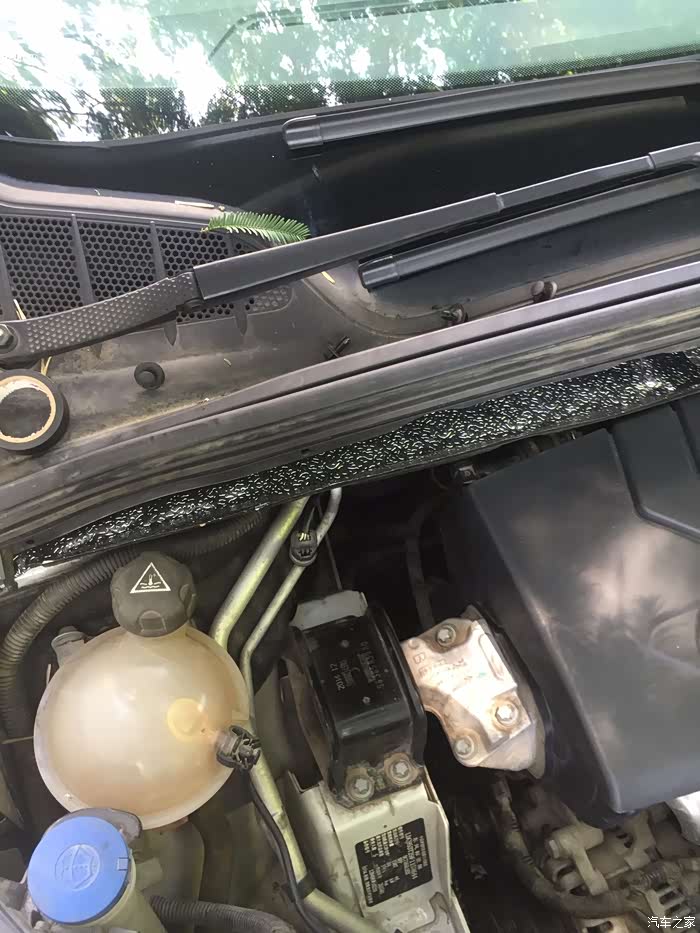

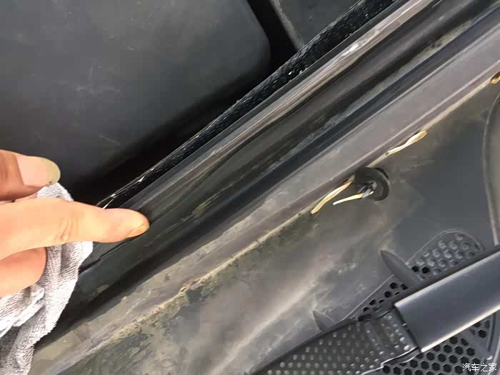

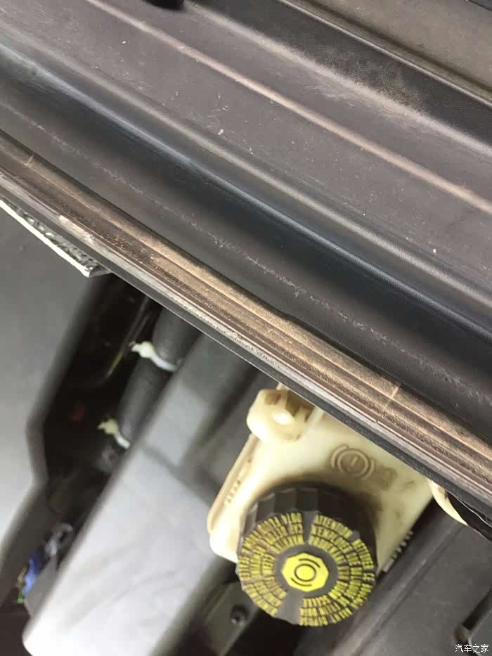

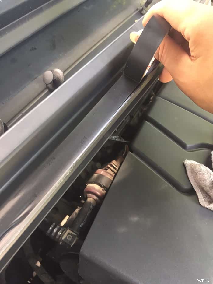

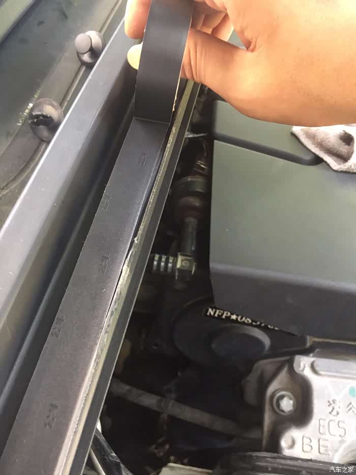

雨集挡水的胶条拆掉,用电工胶布粘上。
目测这个位置肯定会漏水。
电胶布从副驾位置开始粘。
收工。用时30分钟。

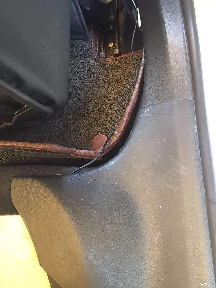

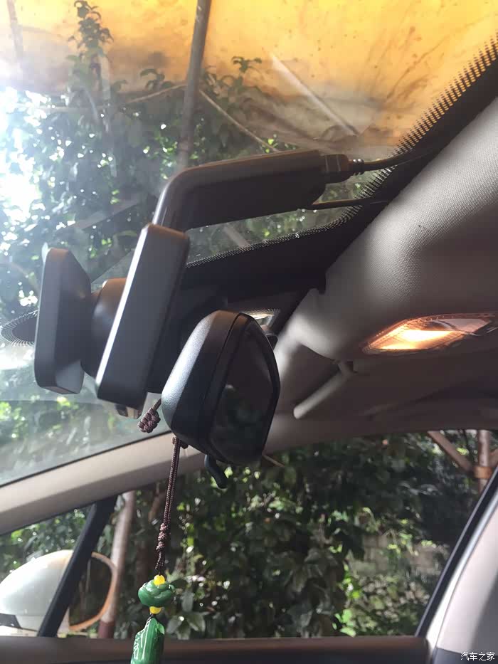

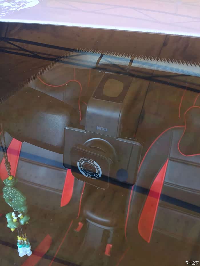

行车记录仪安装
前段时间在淘宝上买了个行车记录仪,双摄像头,带倒车视频的。下面就要跟大家分享一下安装和使用的一些心得。我用的是降压器接保险丝取电的。隐蔽走线。比较美观。
圆的卡扣用螺丝刀旋转到横的位置。
用力***保险丝盒的盖子就行了。
这个盖子也要***,得用塑料翘板才弄的开。里面有颗螺丝松开,接降压器的搭铁。上次安装降压器没拍照片,这里就文字说明了,那天我用电笔去测保险丝,发现很多保险丝都是长电,我一开始是接的F9点烟器和收音机音响的保险丝。后来想想行车记录一直在长录,怕电瓶受不了,虽是降压器有断电保护功能,但行车记录仪一直在工作对电瓶肯定不好,于是我用电笔去测了一个不是长电的保险丝,F4。然后接上。

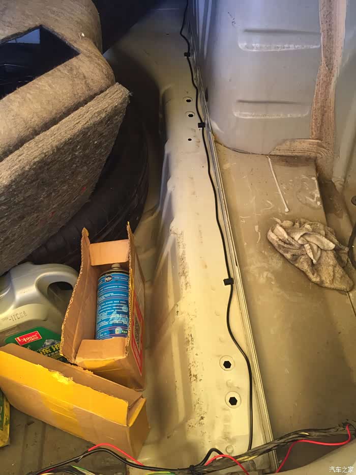

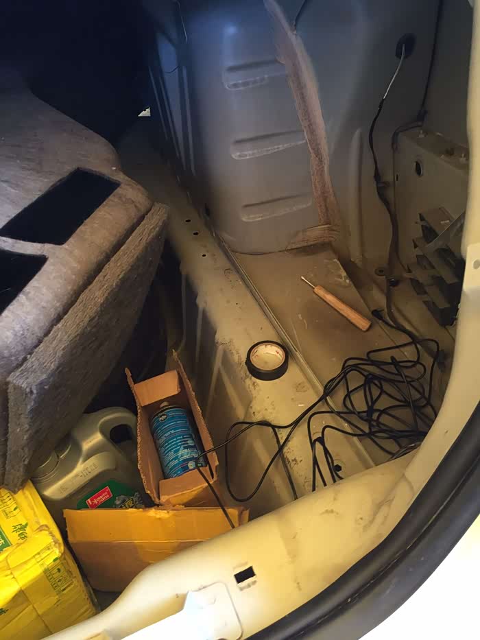

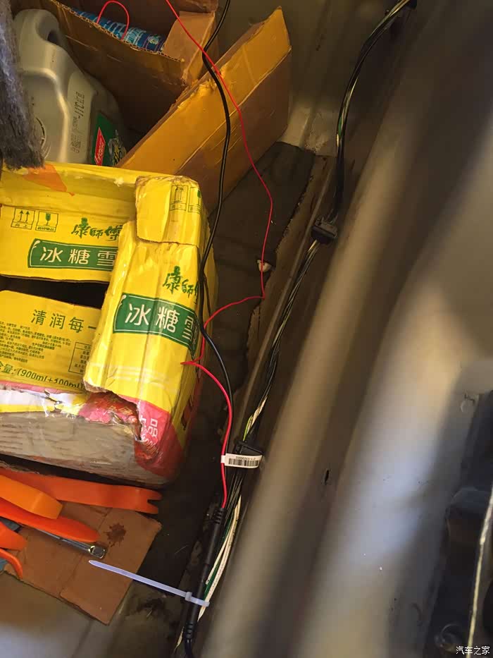

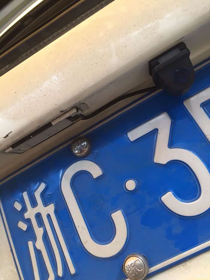

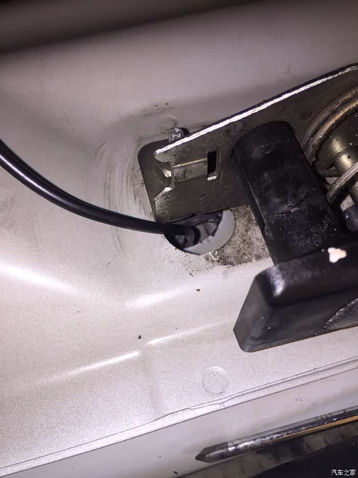

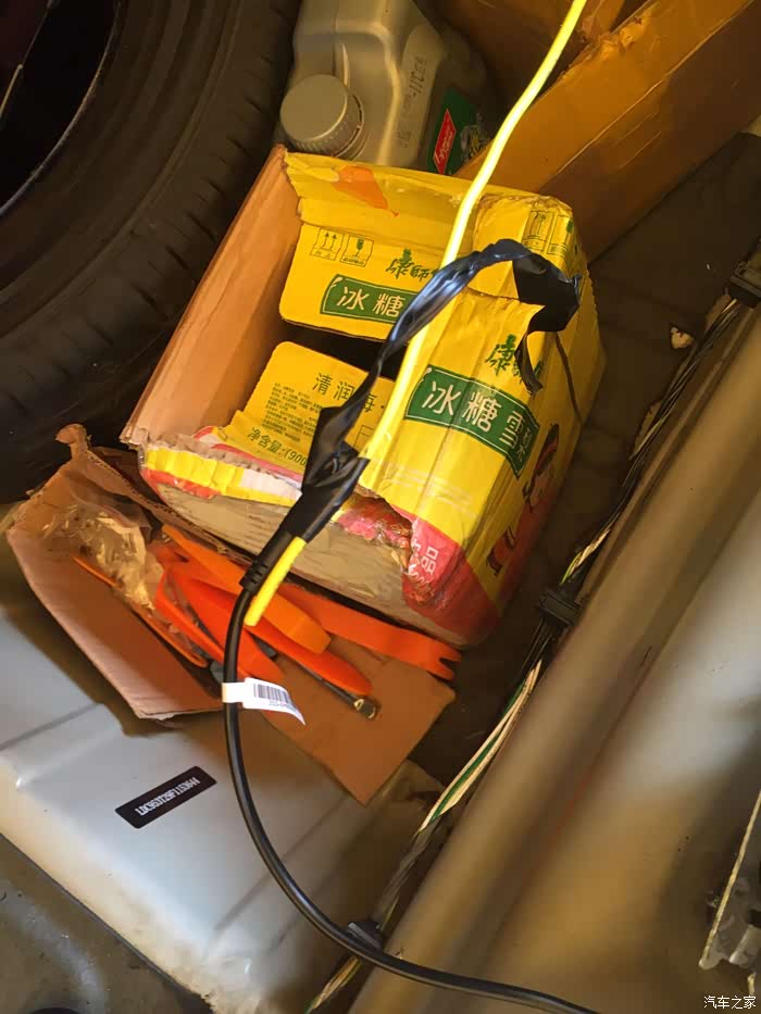

后摄像头穿线,这个最麻烦了,后摄像头黑线下面有个橡胶的防尘套,看了论坛上其他车友是用螺丝刀捅一个洞,用引线穿过防尘套,我嫌麻烦,直接把盖子撬开,引线比较好穿。
撬开左边的牌照灯。把引线从上面那个防尘套的小孔穿到牌照灯,然后引线用胶布跟后摄像头的线缠起来,慢慢拉进到后备箱。
我找了根黄色的家用电线做的引线。

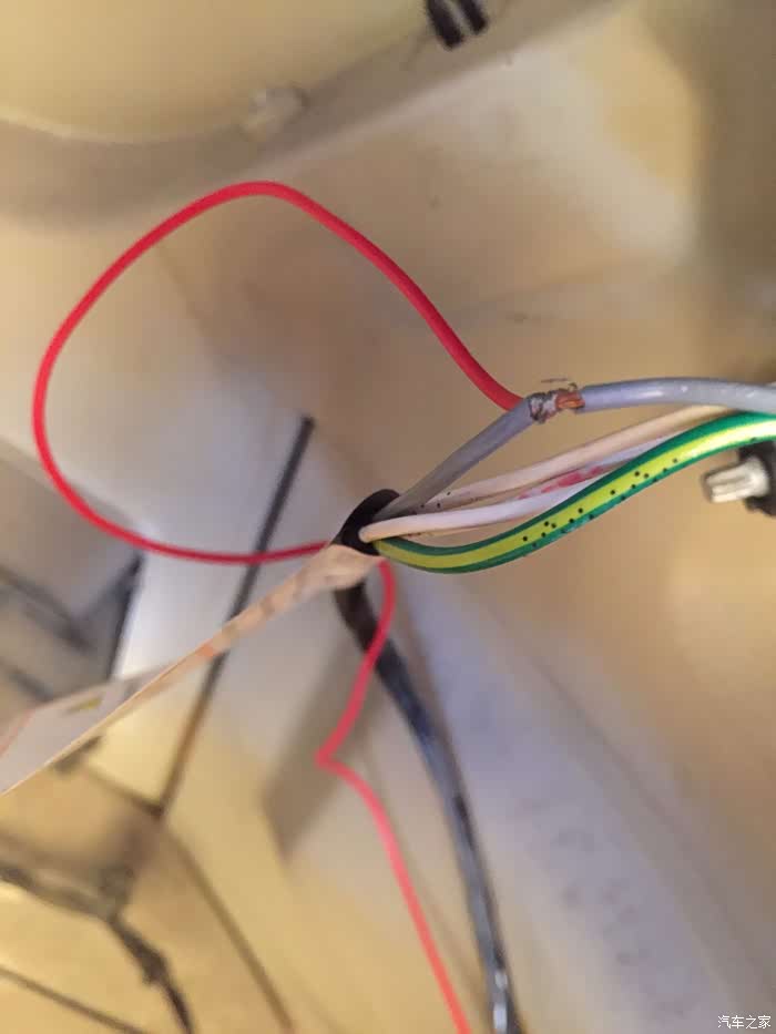

阴阳接头连接,红色的线是接倒车灯的线。
破线,灰色的是倒车灯的线,接上就可以。

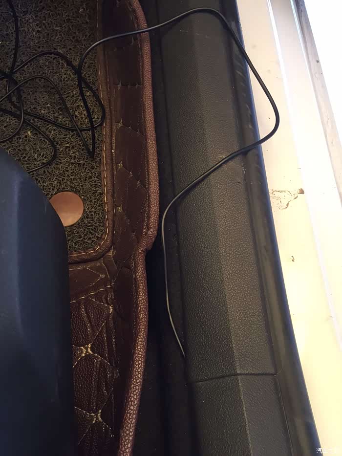

开始走线

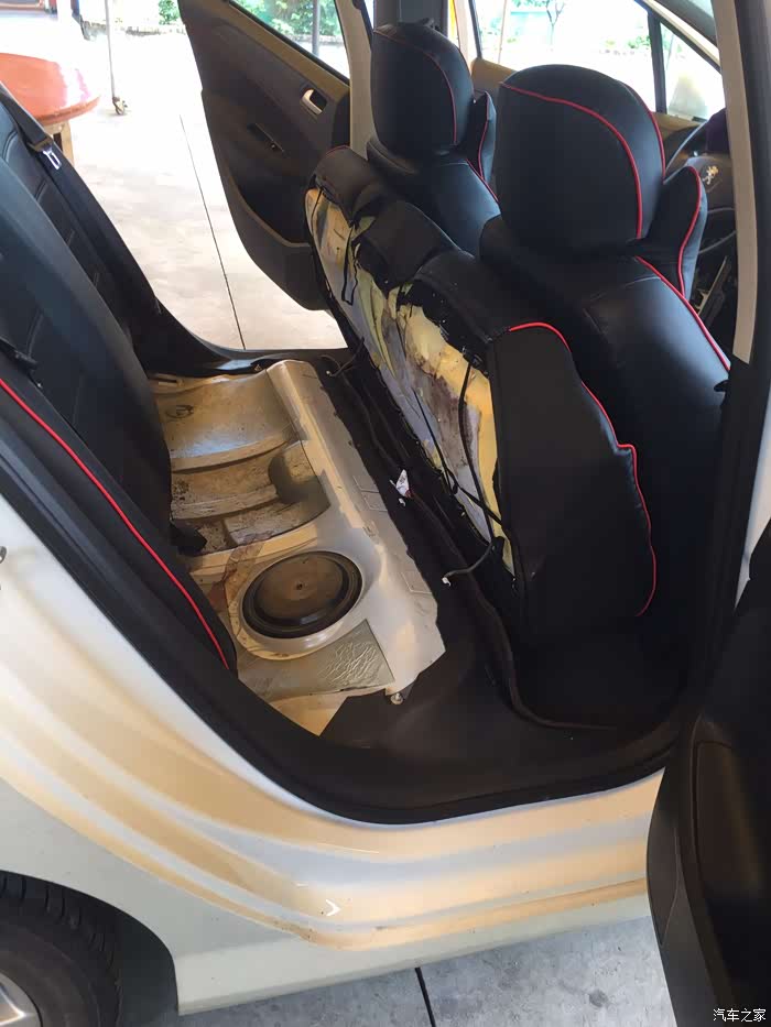

走线。一开始很懵B,后座坐垫没翻起来的时候找不到走线的地方。
坐垫翻起来就好穿线了。

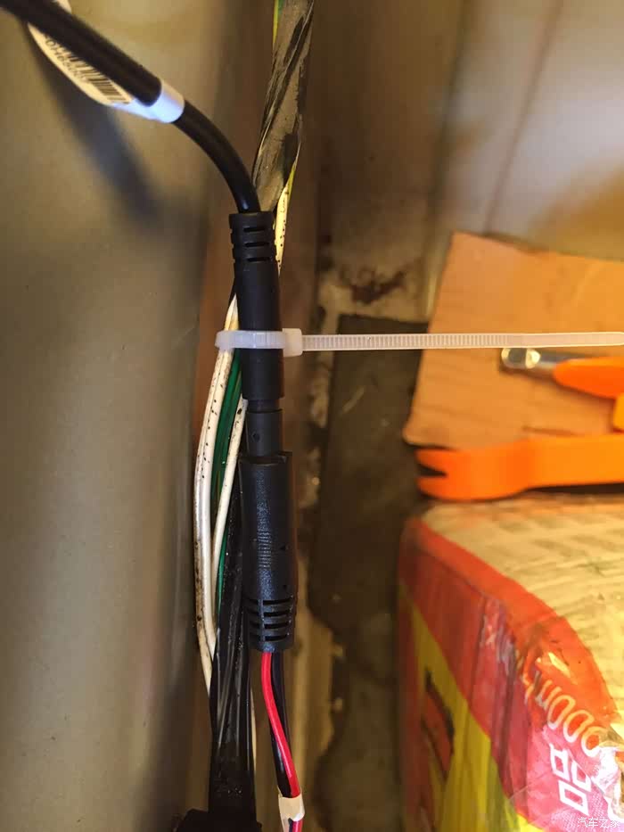

全程隐蔽走线。
穿到副驾驶位置
过A柱,
完美走线

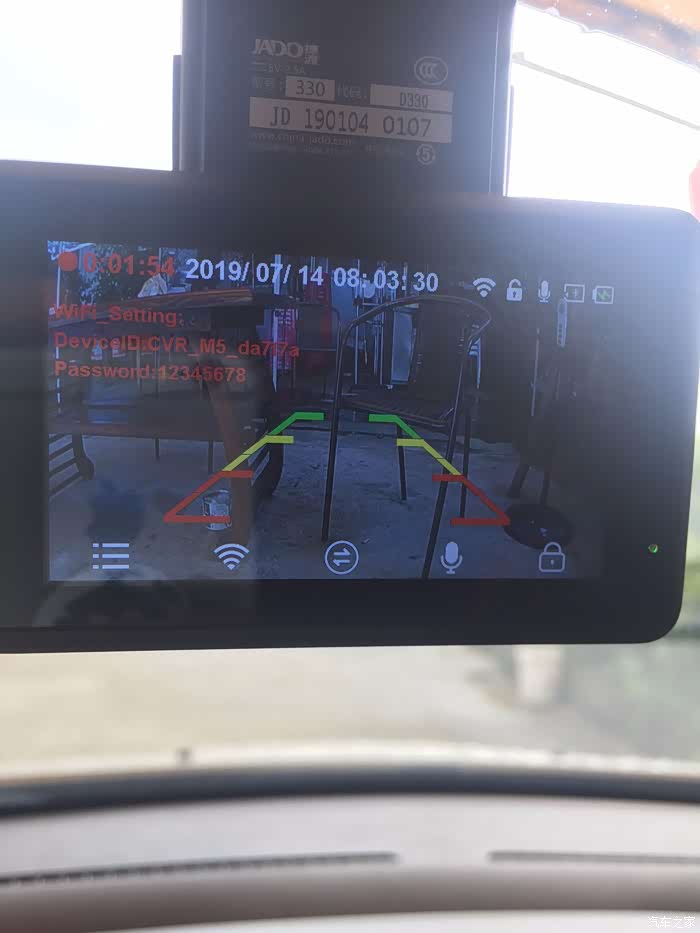

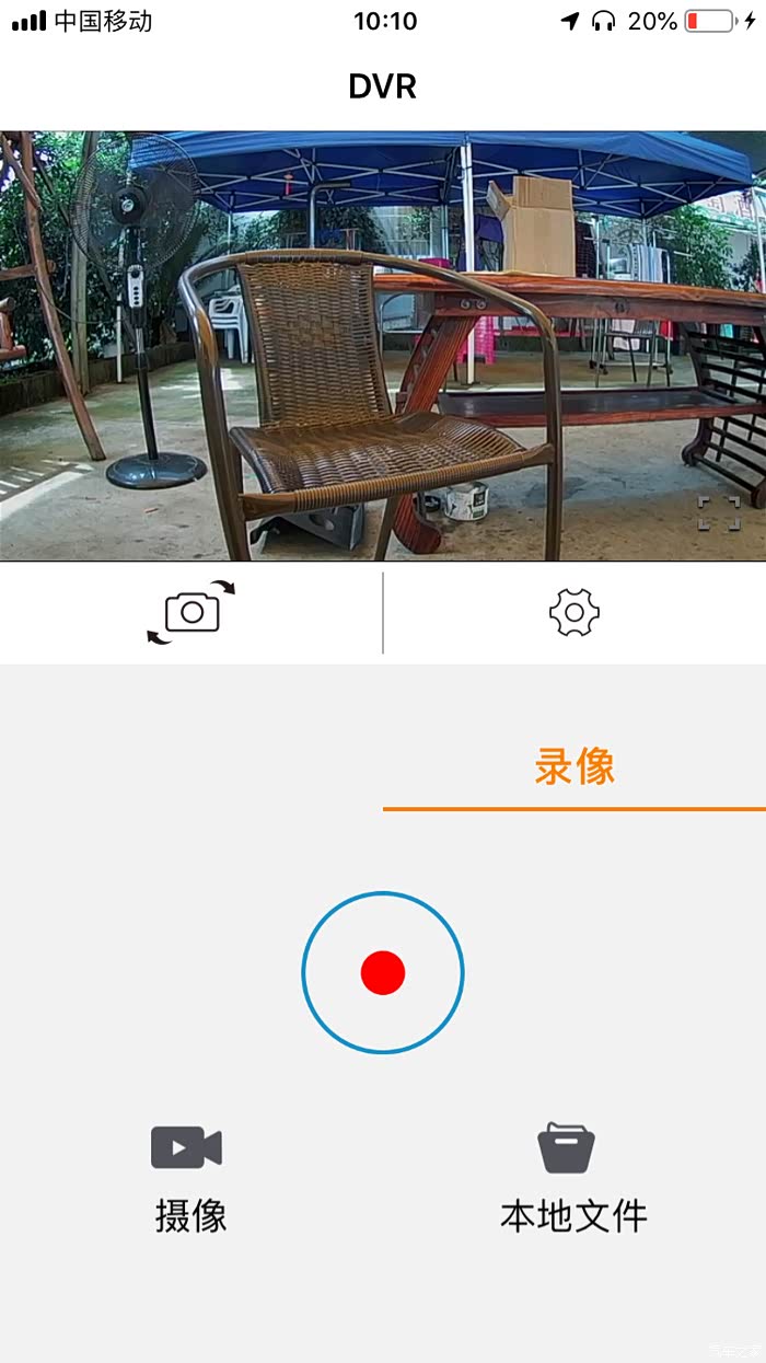

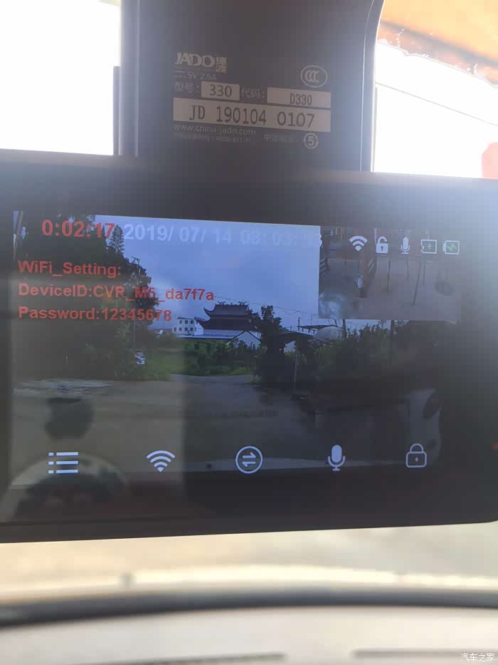

连手机看着挺清晰的。
