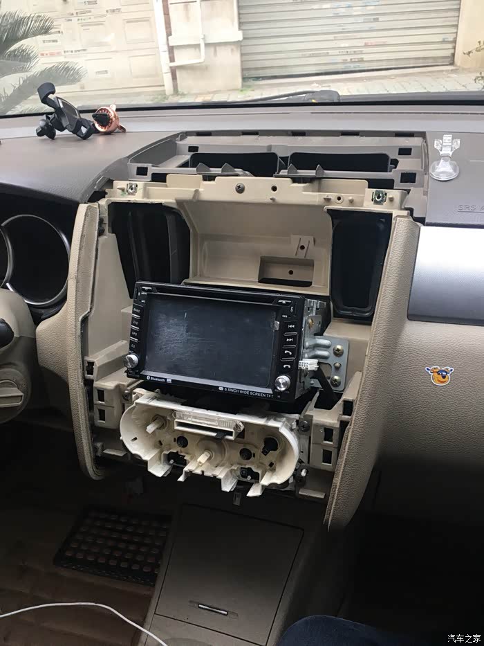

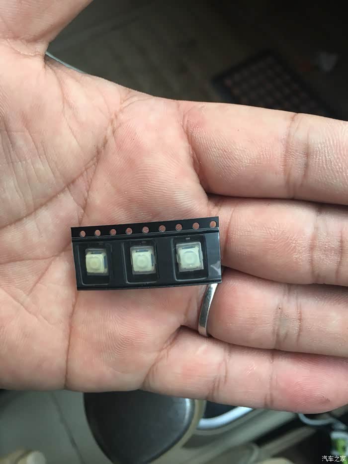

05款的自动,最近AC键和除雾键失灵,百度了一下换胶帽就可以了,某宝买了三个,一个备用,11块钱。宝贝关键字:原装日本ALPS 无声导电硅胶轻触开关6.6*6.3*5 骊威 汽车空调按键
自己动手拆,网上很多教程,就是有一点,空调旋钮用瓶口螺丝刀在指针的对面180度缺口处轻轻一别就下来了。
买了三个怕自己手艺不行,留一个备用。

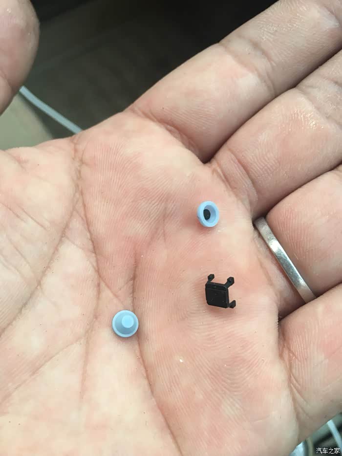

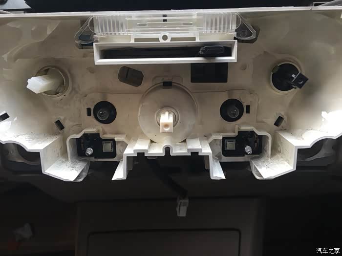

把原来的黑色盖子和蓝色胶帽拆除,用酒精擦一擦。
拆下来的配件。胶帽里面已经开始融化了。

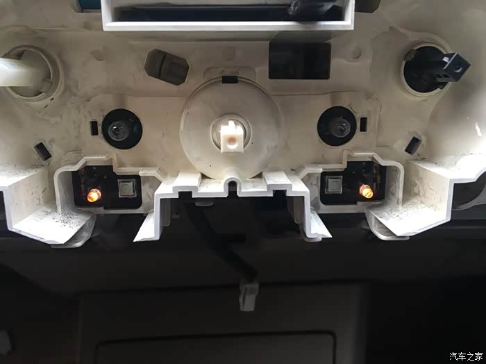

把新的按键上的盖子和胶帽拆下,换到原来的基座上。换上新的。一点就亮。
安的时候小心,不要把盖子的爪子给弄断,很小很脆,容易断。

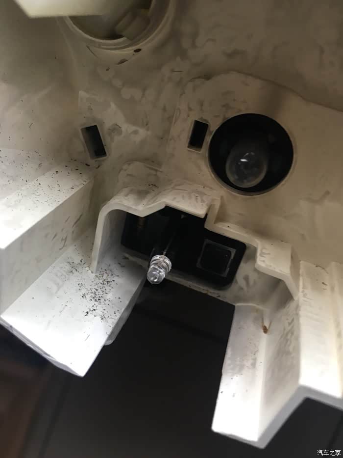

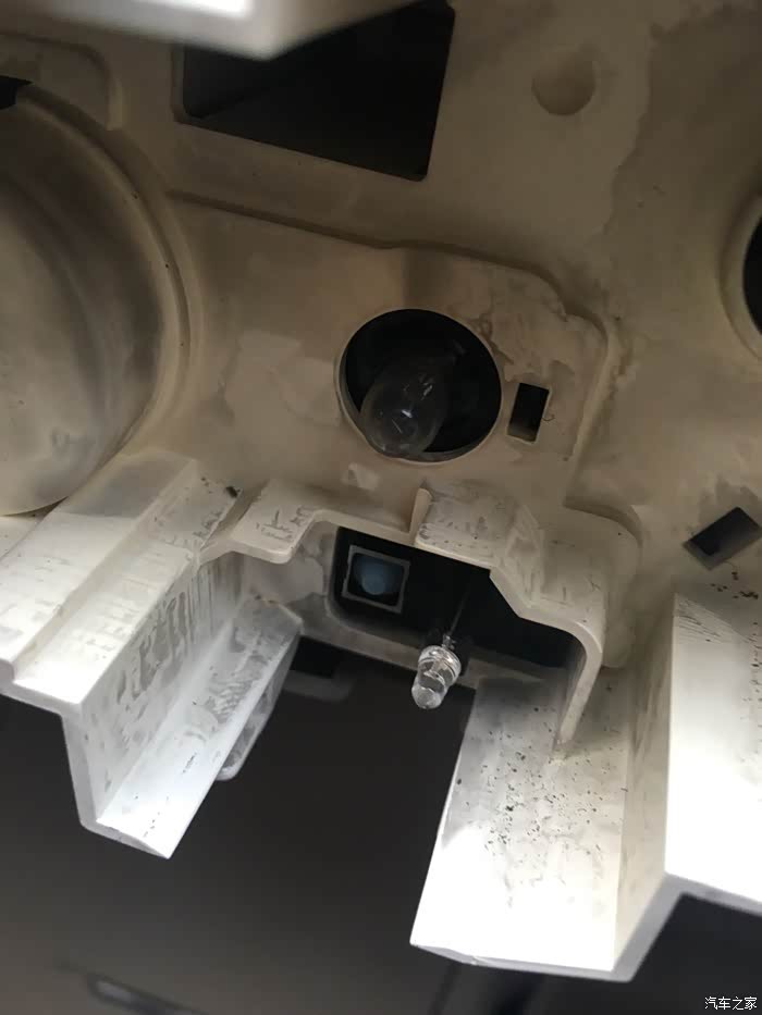

求助一件事,档位前方,空调下方,有一个黄色的小盖子,里面有个灯泡坏了,这个灯泡请问淘宝哪里有卖的,搜了半天没有。
