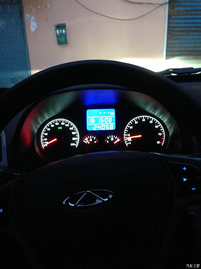

14年6月买的车 到现在24000多公里了 依然像第一天一样的爱着它 车是家人 是伙伴 是战友 对它好 它也会回报你 最近换了阅读和示宽灯 感觉虽然高人们发了很多分享了 总觉得一些细节没有指出 所以补充一下 给想动手又犹豫的朋友算个指引吧 这点小动作如果去花工时费 有点不值当了 好了不多说 上图先看公里数

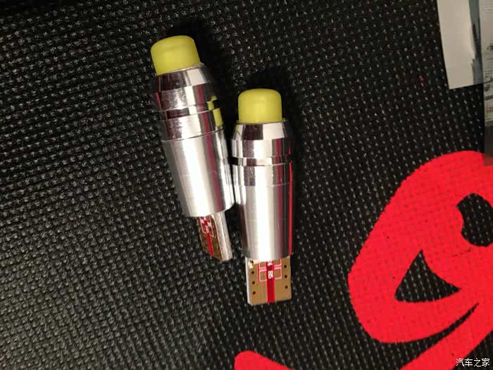

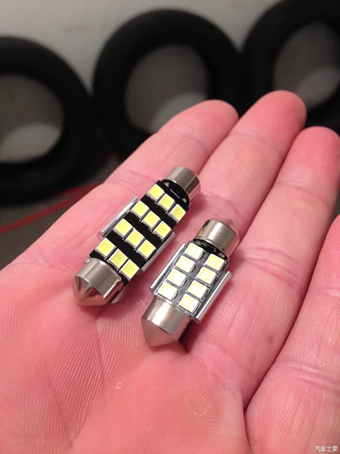

开始干活 示宽灯和阅读灯都来自X宝 示宽灯38元/个 据说阳极氧化铝后壳的  阅读灯10元/个

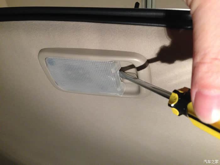

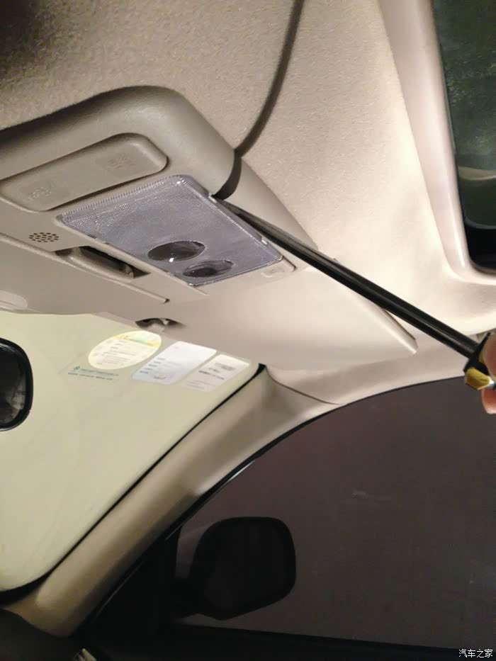

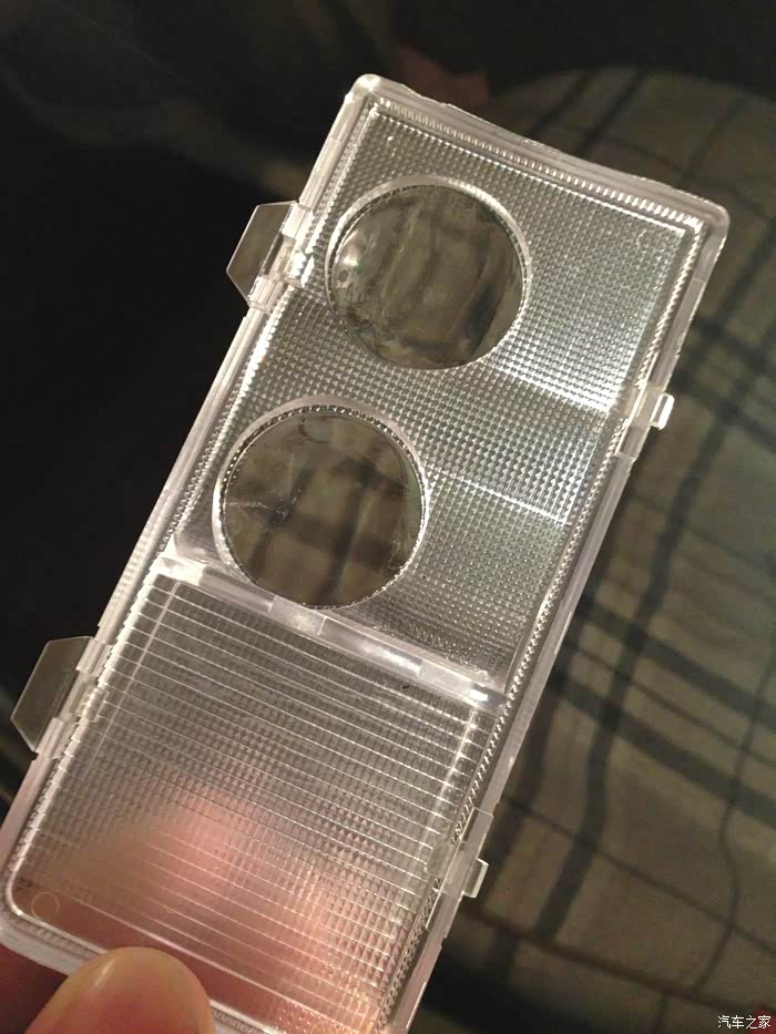

10块钱一个果然质量一般 哈哈 先从前阅读灯开始 需要注意的是 从后面的边翘 如我螺丝刀所示  因为你只能这样翘
拿下来你就会看到 前边的卡子要比后面的长 所以只能从后面翘
打开后里面是这个样子的 抓住灯泡拿下来就可以 稍微用力 不会坏的 卡片卡住的而已 新的换上也是塞进去 ok
点亮一下 好使就可以恢复灯壳了 不作叙述  再说后面的阅读灯 需要从扭力开关的位置去翘 没有因为 你也是只能这样去翘

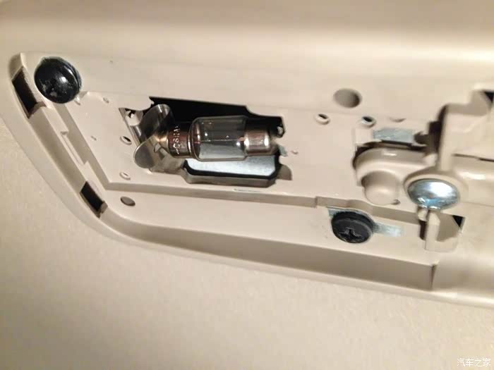

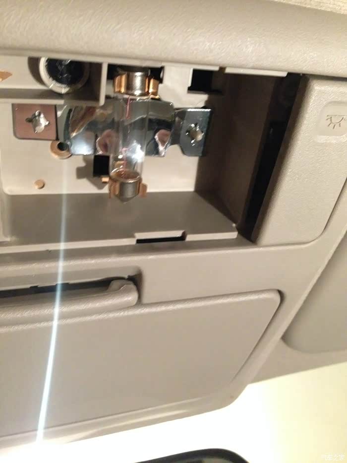

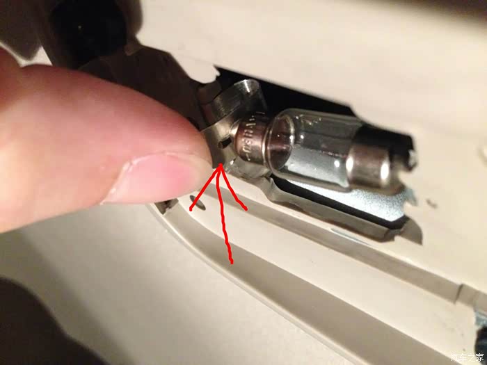

打开后是这个样子 单头簧片固定 31尺寸的灯拿回来你会觉得稍微有点大 没关系 原车的也有点倾斜 下图我手指位置向内用力 原车灯泡拿下来

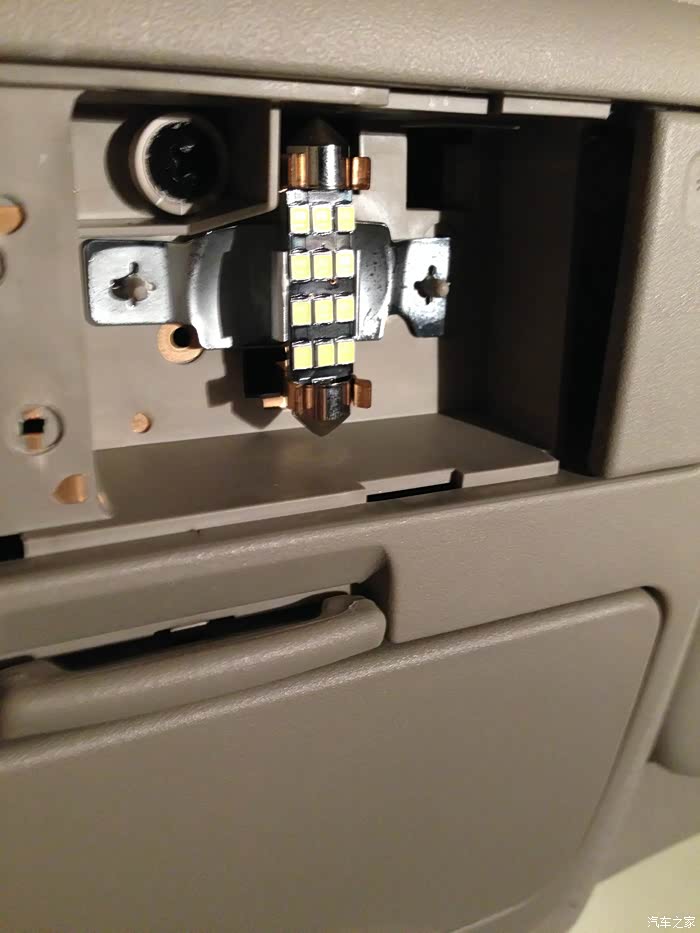

换进去新的灯泡 也有点倾斜 忍了吧

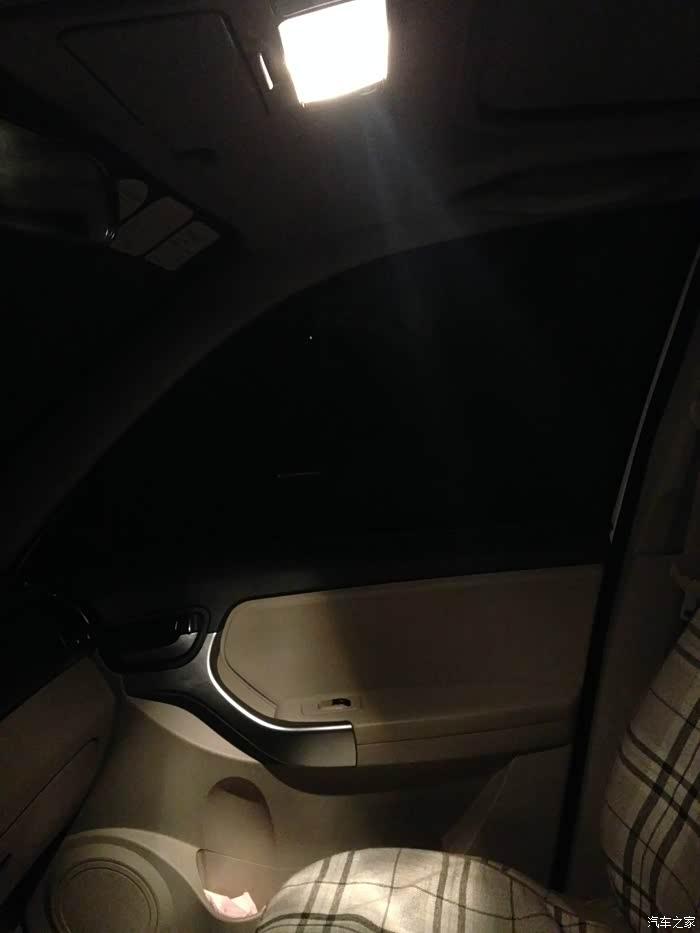

点亮没问题 盖上等罩ok

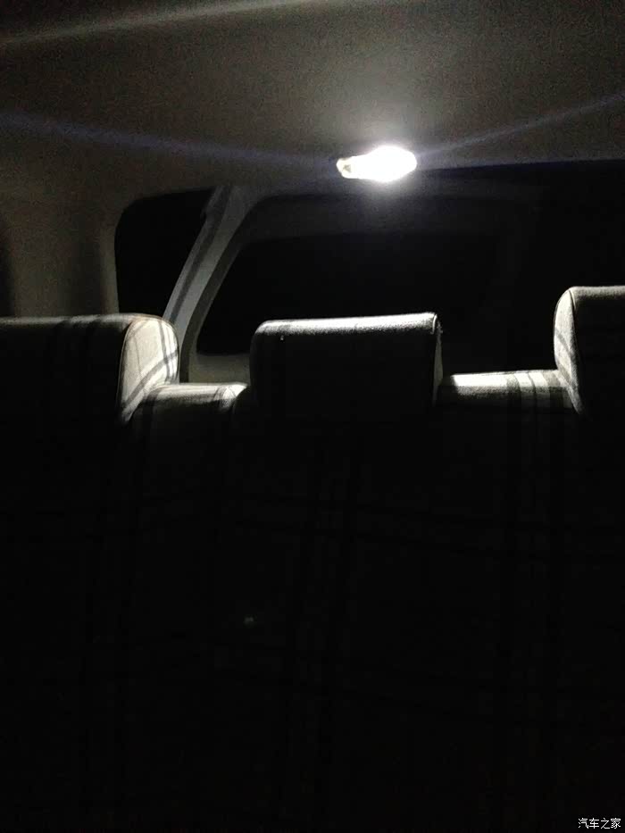

因为换后灯是白色的 原先的是黄色的 所以感觉还是比原先的好一些

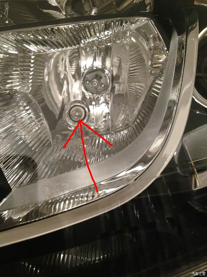

下面说示宽灯吧 如下图所示 示宽灯在灯碗里的位置

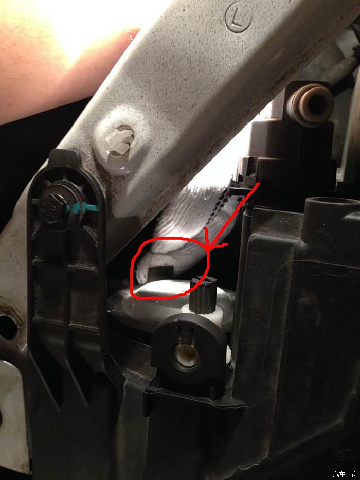

下图所示 示宽灯在机仓里的位置 与远光灯同一个碗 也就是同一个防尘帽里

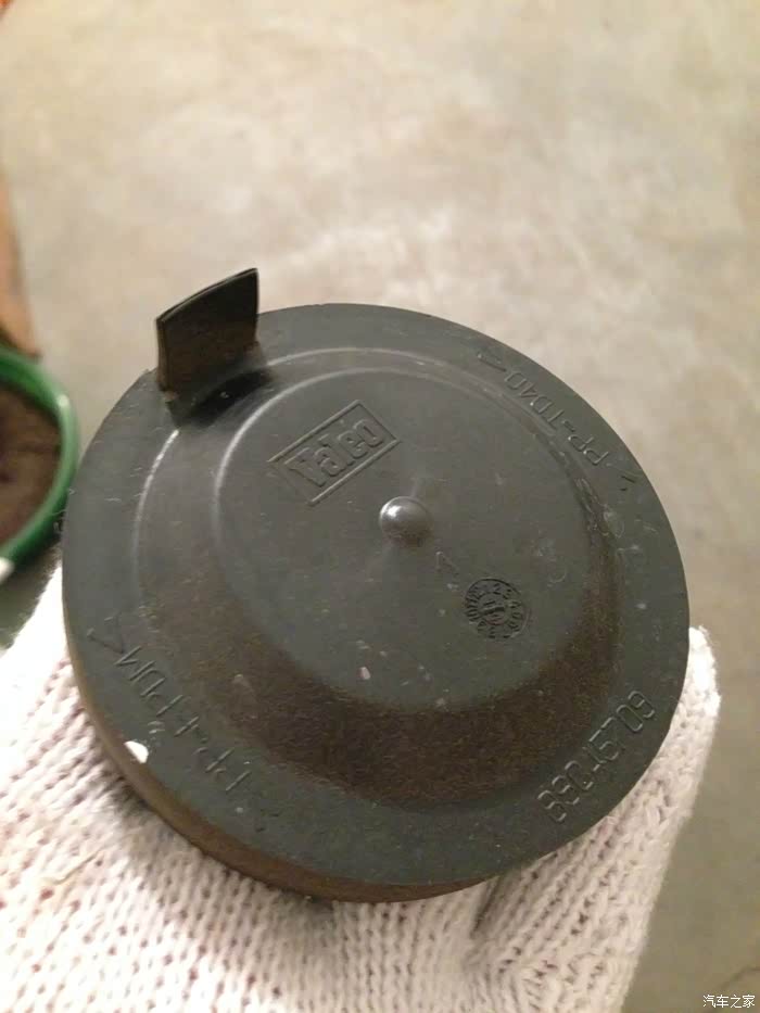

看见这个防尘罩上面的尾巴了吗 我们拉着它 防尘罩就下来了

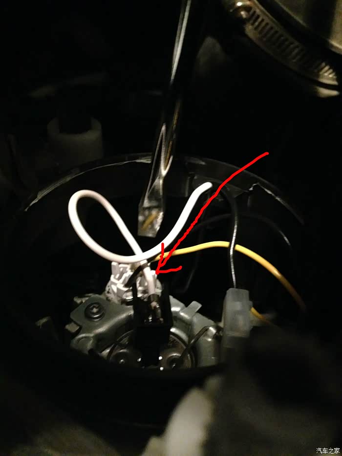

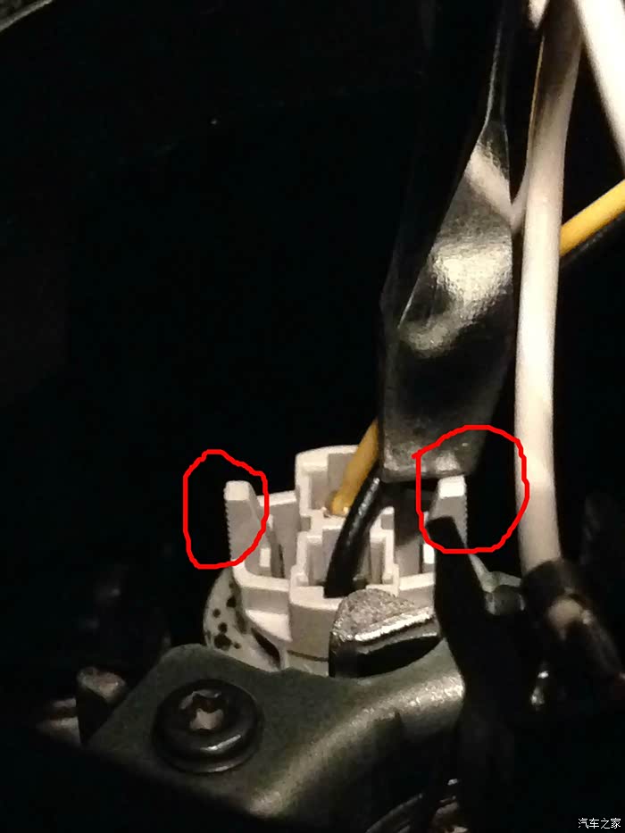

法雷奥的帽子 还不错的啦 拉下来之后 能看见大灯的内部了 螺丝刀和箭头所指 白色塑料 黄色白色电线的 就是示宽灯了

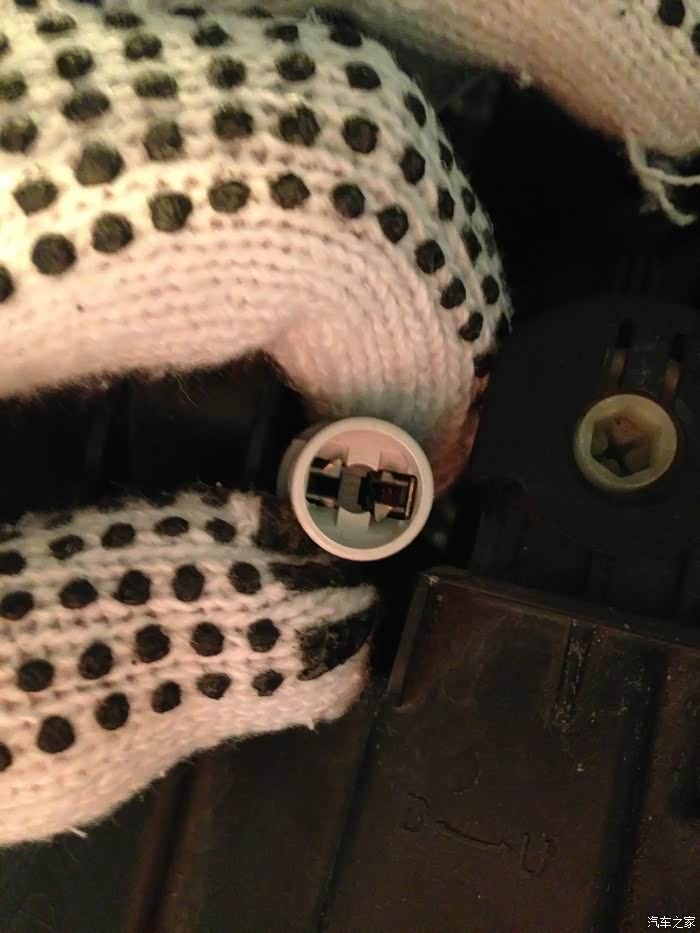

 示宽灯的两端 有两个卡子 向内夹一下 灯就可以拿下来 看图
对 两端用里向内

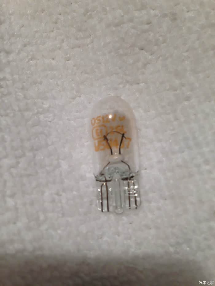

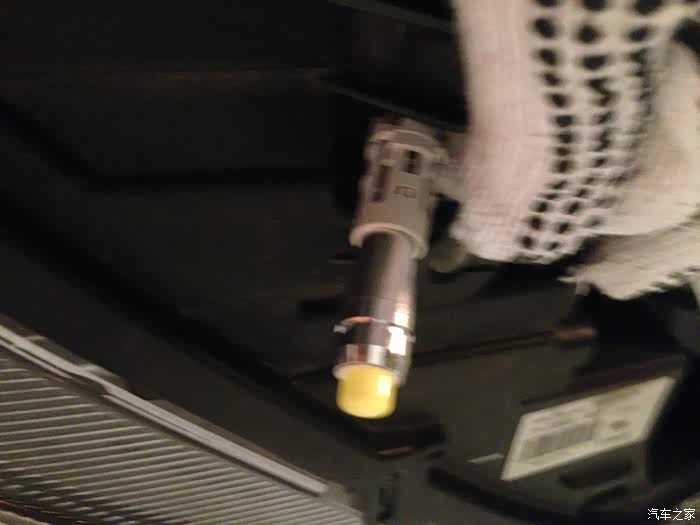

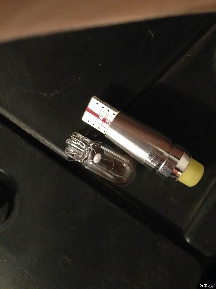

ok 拿下来就是这样了 瑞虎3的示宽灯是T10接口 直接插拔 拿掉原车灯泡
再把新的插进去
抱歉没拍清楚 这个时候别着急恢复 点亮试验 没问题再放进去 恢复的过程不多说了 能拿下来自然会安进去 下面看看更换的前后对比

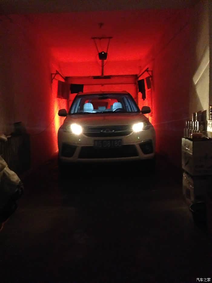

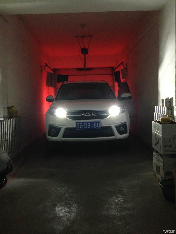

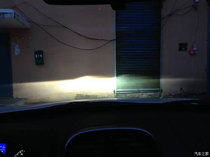

车的位置没变 拍摄位置没变 换上的灯比原先的灯长 所以光点更靠前 通过观察墙面和地面能发现 照射出来的光域能更宽广一下 并且是白色的 不再是黄色的烛光了 这是我的目的 讨厌蜡烛黄 因为我把近光改了氙气 总觉得示宽灯的黄色 不搭调 强迫症吧 看看两个示宽灯的对比

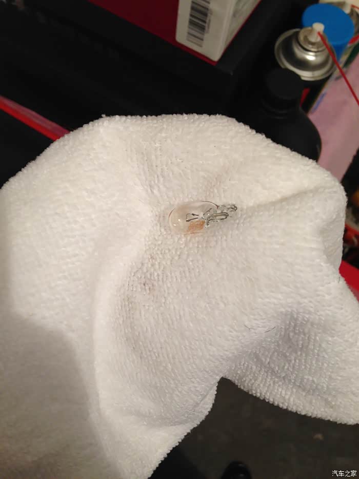

到这里 工作就剩下收工了 据说原车示宽灯也是法雷奥的牌子货 当然要保存起来
如果用手指接触过 最好是擦掉留上的指纹 因为指纹会在以后难以消除 现在擦一下不费事 然后找个好地方放着

最后附带一下近光氙气 自己感觉还对付
