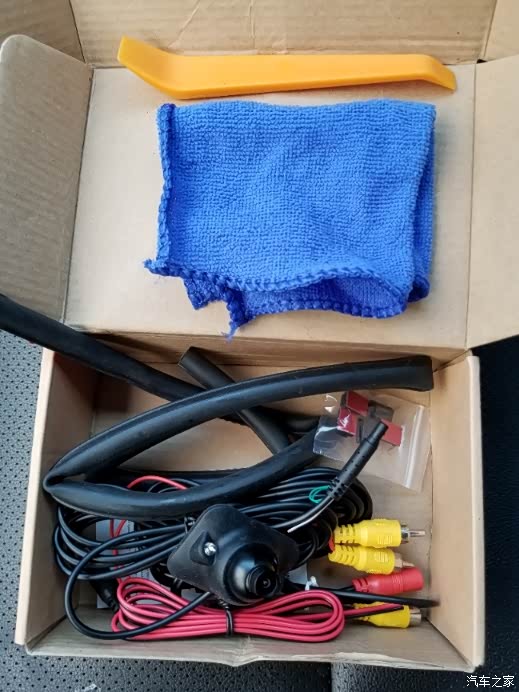

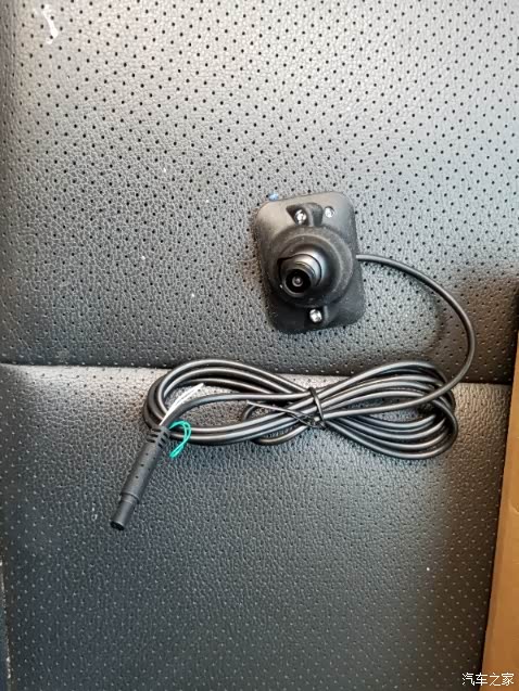

双十一买了个360后视镜版行车记录仪,标配带有后视摄像头,本身欧尚就有后视摄像头,不能浪费,于是就打算把它安装到右后视镜上,不过也走了点弯路,因为这个摄像头不好左右调角度,只能上下调,怕安装时角度不对(其实当时没想到,可以斜着贴的),另外没有补光灯,于是在淘宝和拼多多都搜索了一下,在拼多多30元,同样商品淘宝要45以上,买了一个自动感应补光和号称720度可调的摄像头。

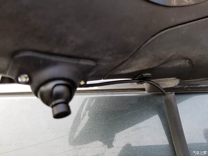

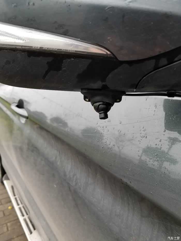

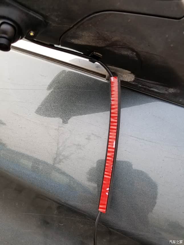

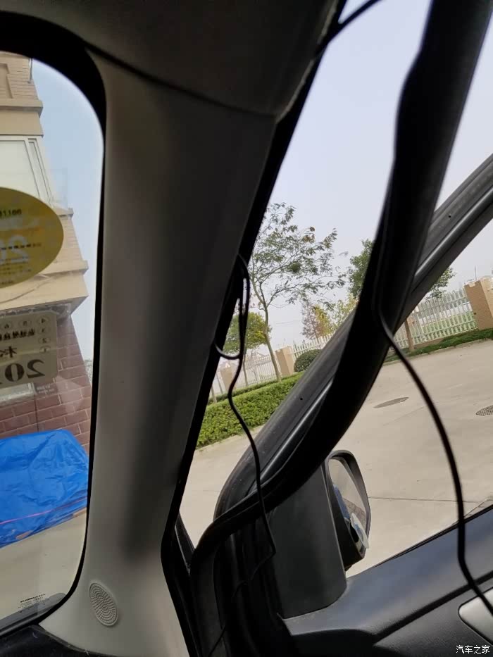

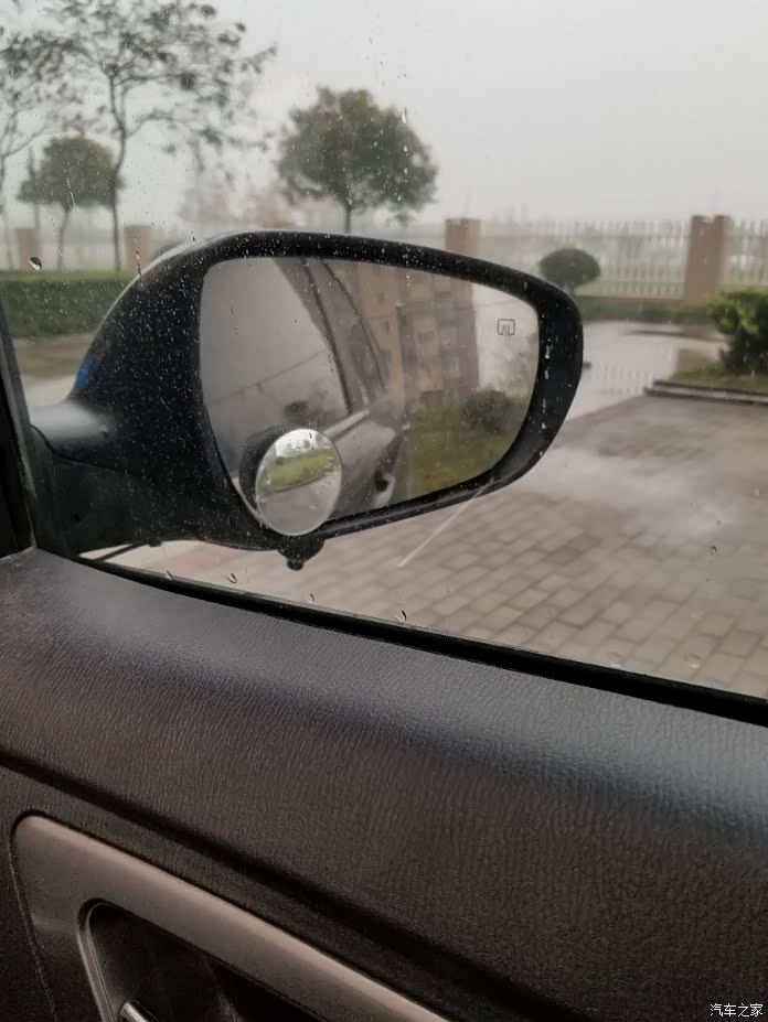

安装很方便,把摄像头的四芯插头连接上行车记录仪自带的后视摄像头线材,摄像头无损粘贴在右后视镜下方,从门缝中接入车内,具体接线方法可以百度右视摄像头接线方法视频,一看就会。
需要右视时在行车记录仪上一键切换就行,利用行车记录仪屏幕显示。
就安装后用了几天存在的问题就是这个摄像头不是太清楚,分辨率不高,但是可以识别右侧障碍物,另外夜视补光灯不会亮起,也不知道是什么情况,准备过些时候还换成行车记录仪自带的摄像头试试,清晰度肯定要好。

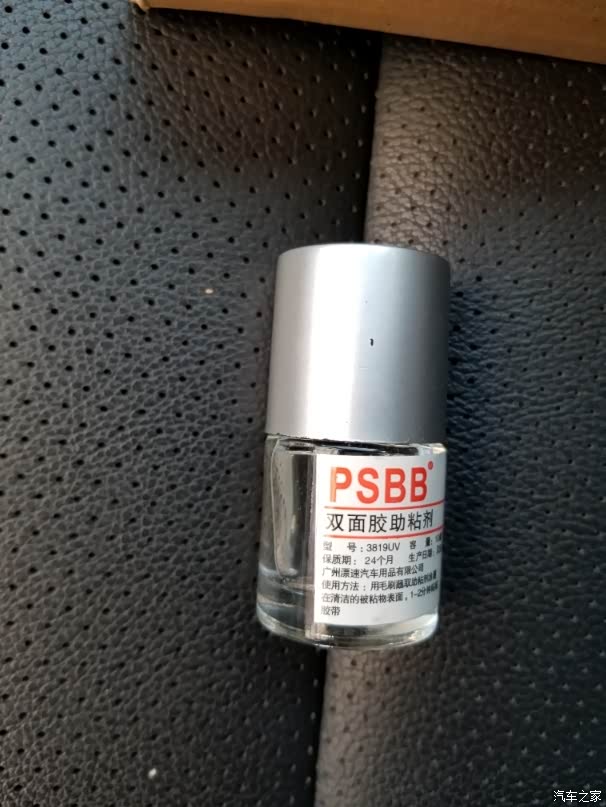

另外之前不知道30元的右视摄像头里面还配了一米软套管和几个卡扣,自己在淘宝上又花了14元买重复了,浪费。摄像头和卡扣以及软线管都是3M背胶固定,存在脱落隐患,我另外买了助粘剂,这样就不会掉了。
