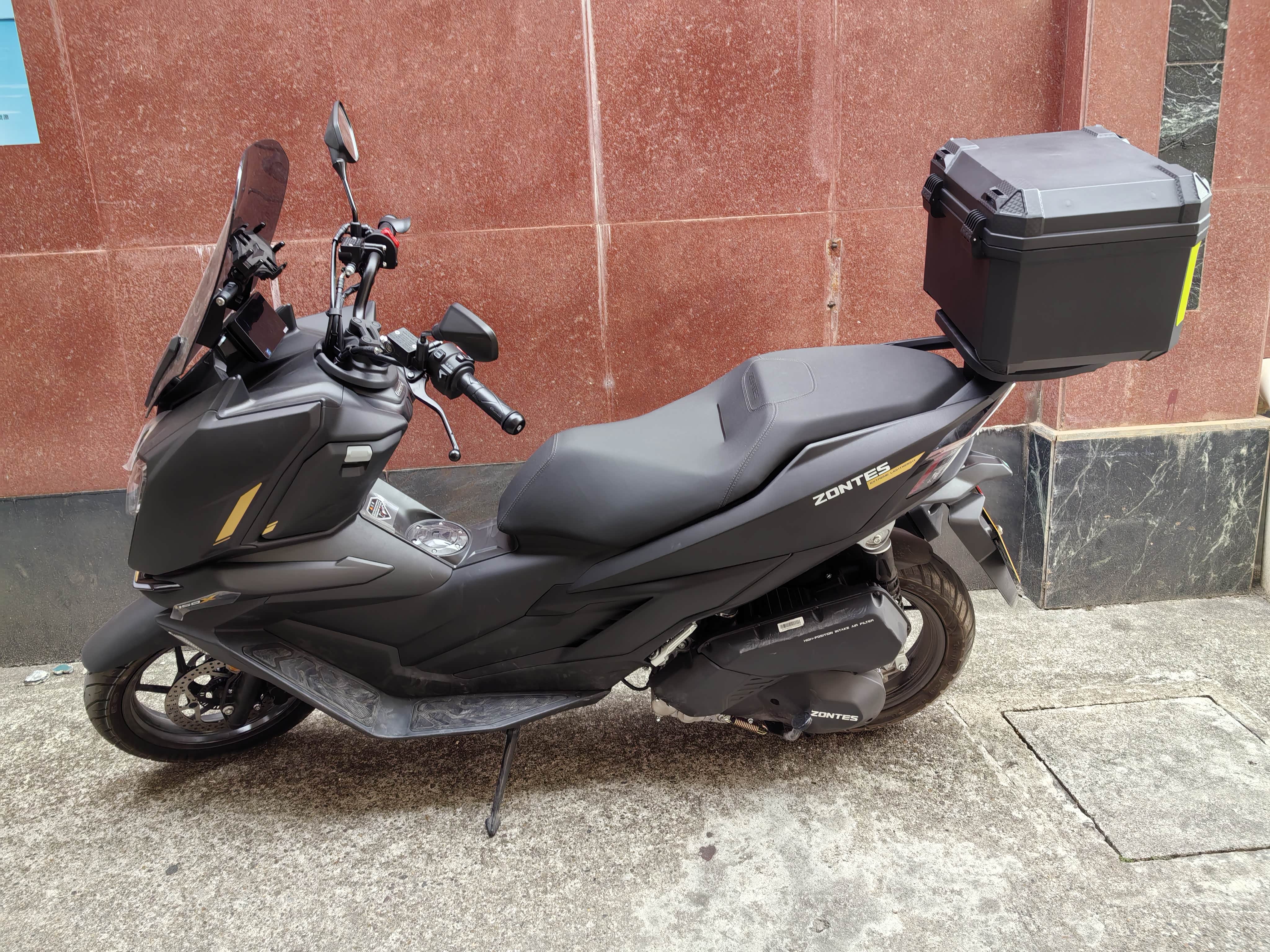

车子买回来也就是1月15那天跑得最远,两百来公里,其他时间都是上下班跑。上班1.2公里,下班1.2公里。后来途经单位和家之间新建成一个小区道路也开通了,距离又近了200米,每次上下班车还没热都到了。虽然只是这么近的距离,但我还是喜欢骑着摩托跑,车子也丢那二十多天懒得摸一下。每天看着摩托就想着哪里要完善加装一下,先后加装了加高风挡,尾货架和尾箱、驻车刹车、加高车把、手机导航支架等。

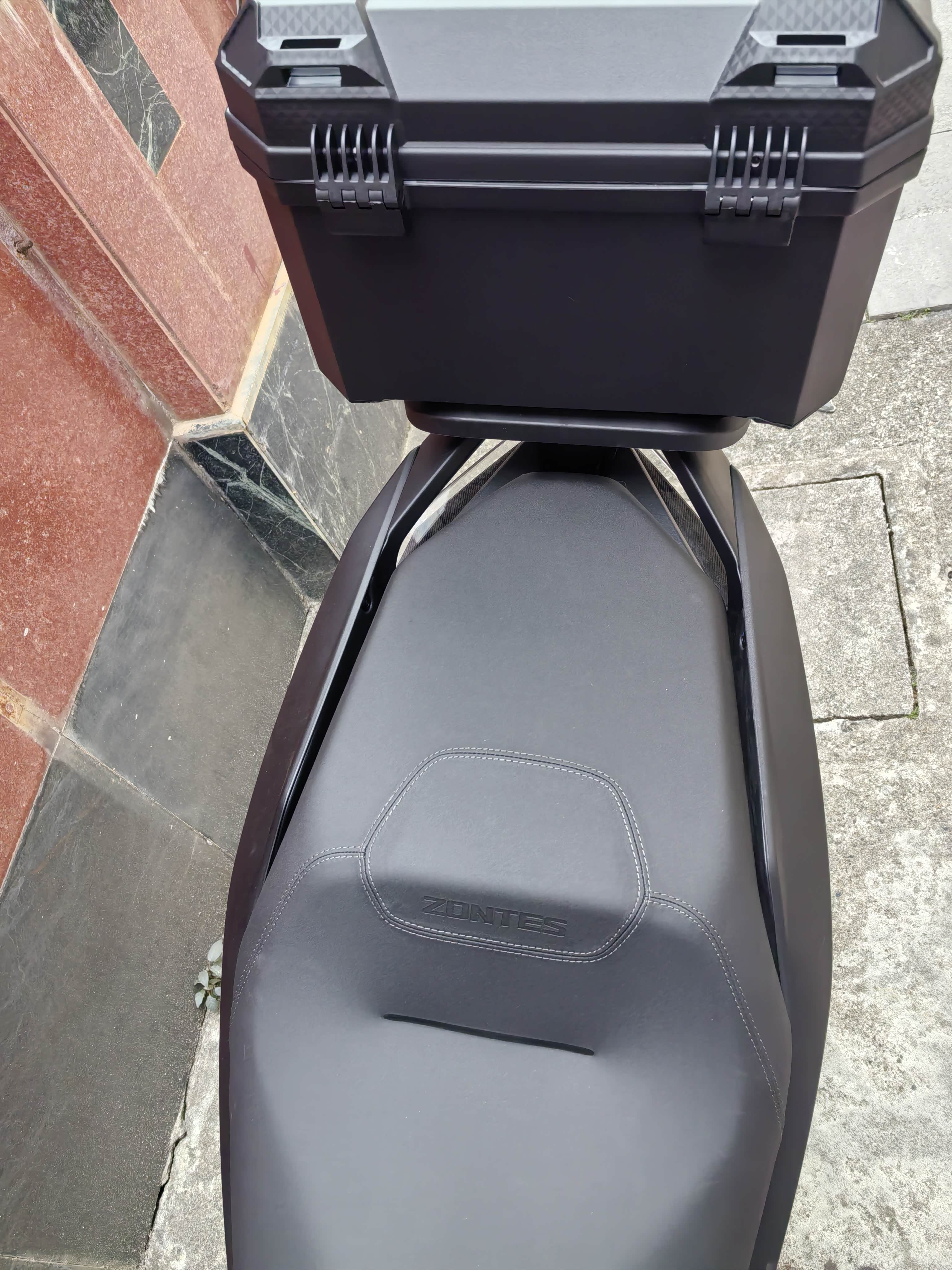

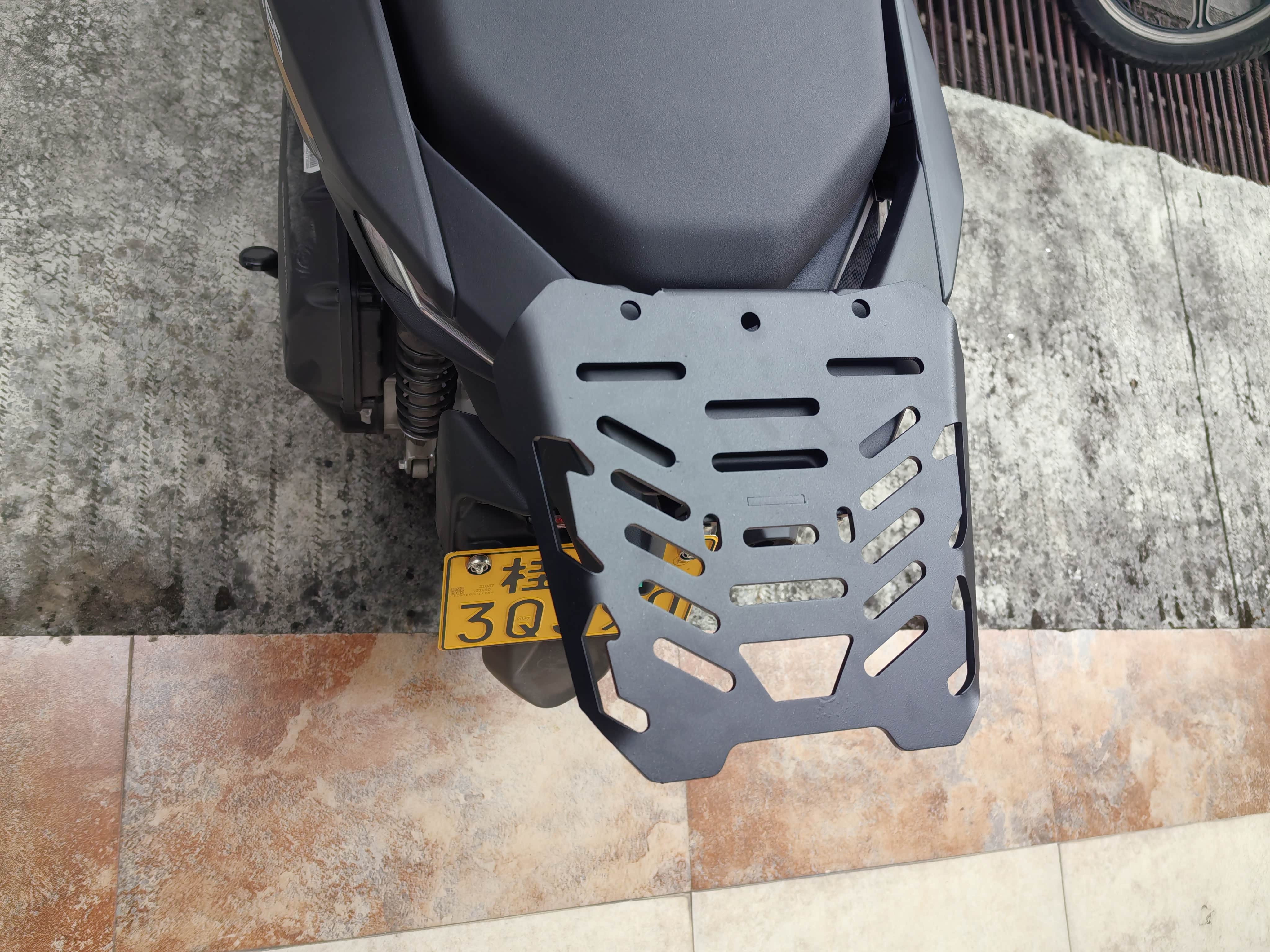

网购的尾货架和尾箱后自己安装后就装了一箱砂糖橘,大概有二十斤吧,回家骑着的时候就明显感觉后货架在左右甩不敢跑快了。回家就拿出来上楼也没看。后面几天觉得尾箱老是有松散的震动声音,停车检查一看尾箱两个固定螺丝居然翘起来了,货架下面的两个螺丝也没了。我还是特意买的升仕专用后货架的,不过不是升仕出厂的。安装好尾箱后座桶也有些碍事不好打开不好关,索性就拆了,没有尾箱看着更协调。加尾箱的话后面高前面低也不好看。这个车座桶空间很大,估计也不想让用户再加装尾箱的。要不然升仕应该早就出专用尾箱套件了。升仕其它改装件都出了一些就是没见货架和尾箱。

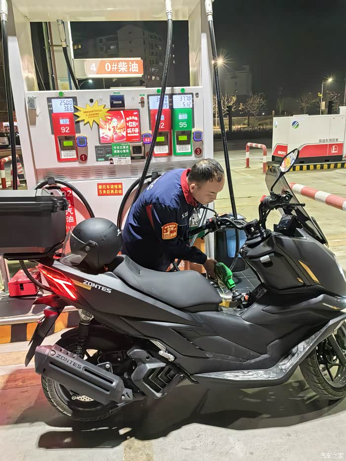

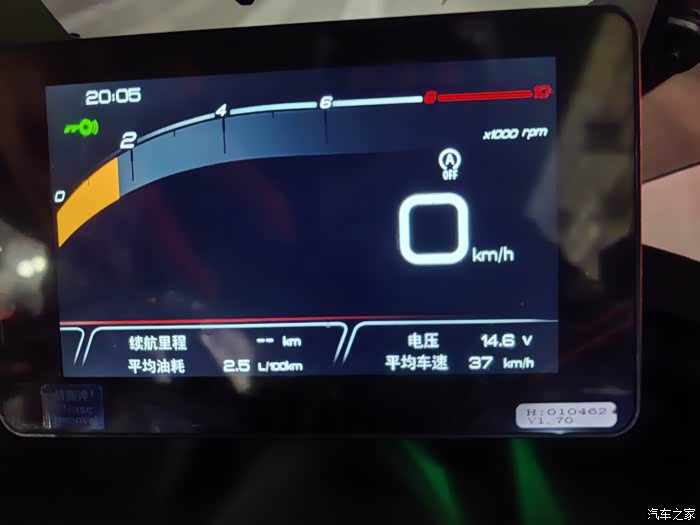

第一箱油跑了361公里油表就不显示了,又跑了十来公里支加油站,想着在加油站把油跑光,结果打开油箱一看,底下还有一些油,再跑个一二十公里也没问题。7.58的油价加了75块。第一箱油算下来两毛多一公里。跑了二百公里国道高速,其他都是上下班跑的。

这个尾箱有点碍事,打开关座桶都不方便

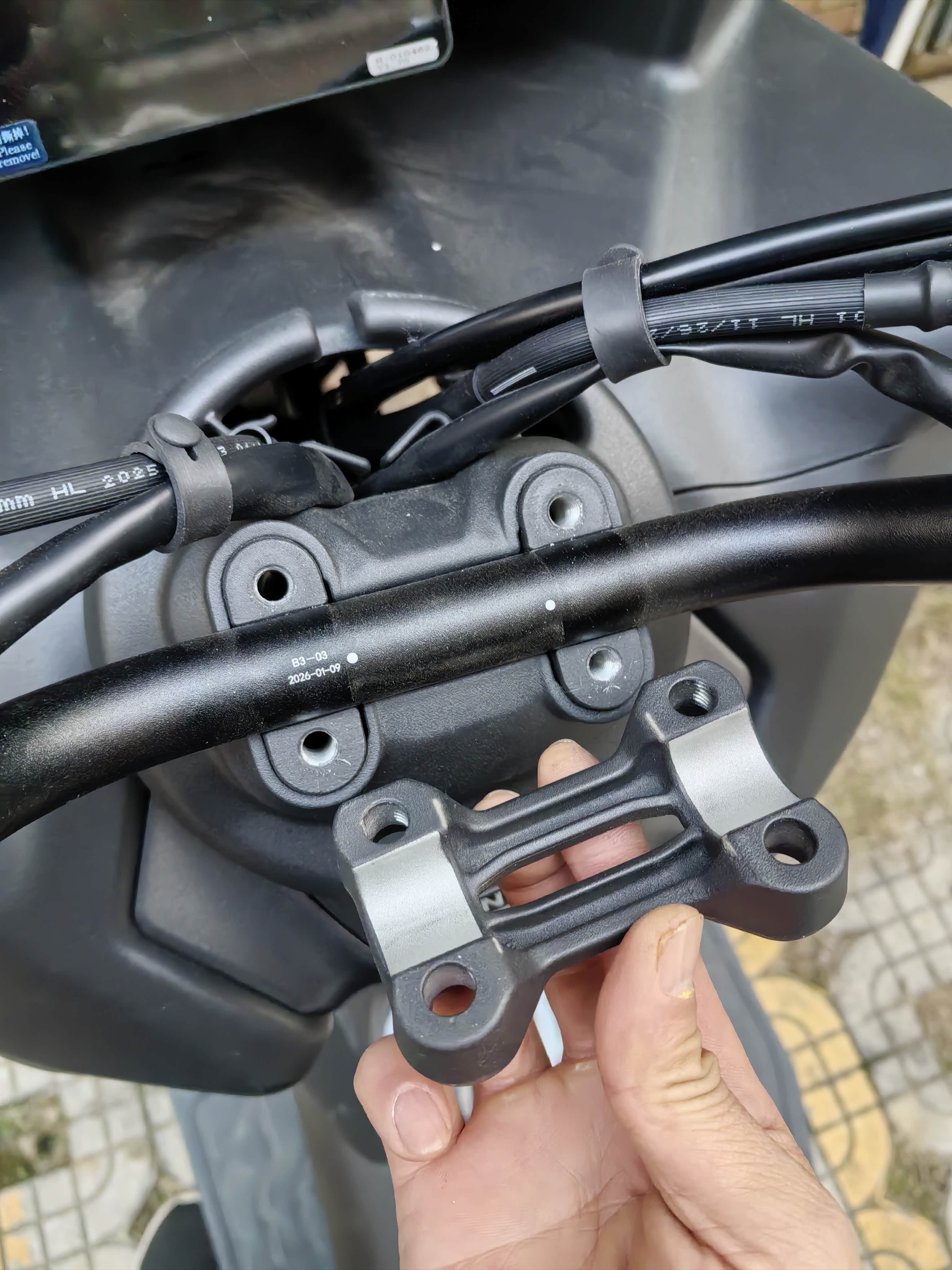

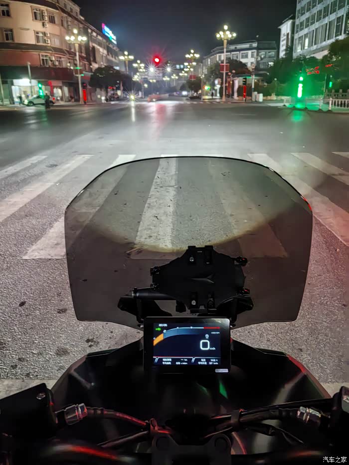

升高3公分的加高车把,站立骑行时勉强可以站起身体骑行了。车把加高以后长时间骑行肩膀也不酸了
尾箱高过了车头显得不协调
这个是专用后货架没有两根钢管支撑在后减震螺丝上的,但是扶手下面两个固定螺丝震掉了
没油油表都不显示续航公里数又跑了十来公里
快没油的状态又跑十公里去加油的

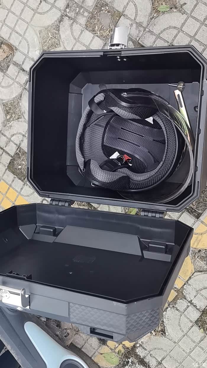

除了第一天放了二十斤砂糖橘,平时尾箱就放一顶头盔都不好用。
