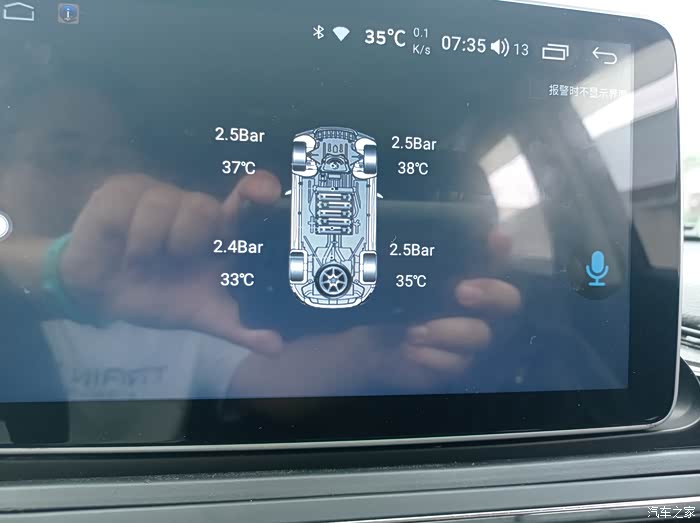

新的导航主机功能很强大,原厂的胎压无缝支持

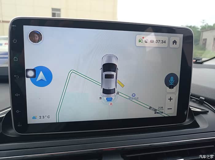

用语音助手可以直接发起导航,大屏上还多了开门的提示图像

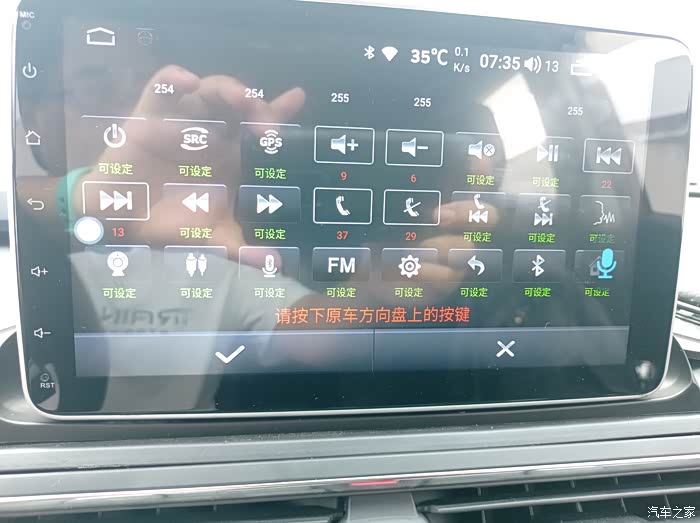

多媒体方向盘的按键也可以支持,方向盘学习一下,主要是接打电话,音量大小调节和歌曲的上一首下一首。

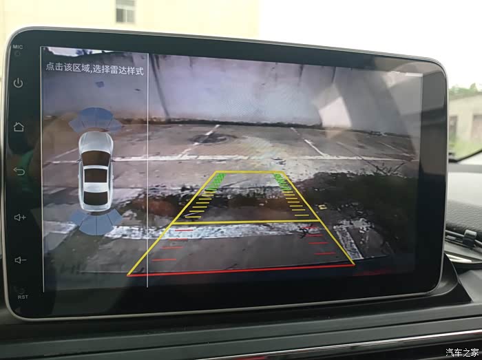

倒车影像和轨迹线都有,还有前后雷达的提示也有。

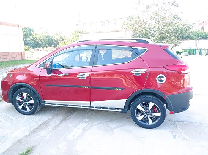

虽然是4年多的小三,但是颜色一样的骚红。当时买车没有红色的,等了两星期才提到车,选了2000的装修,还加原厂的电动尾门,后来又陆续装了多功能外后视镜片,四门裙边亮饰条,踏板,迎宾踏板,雨眉,前后不锈钢保险杠,换了欧司朗9012的大灯,内饰灯全换成了飞利浦的LED灯。

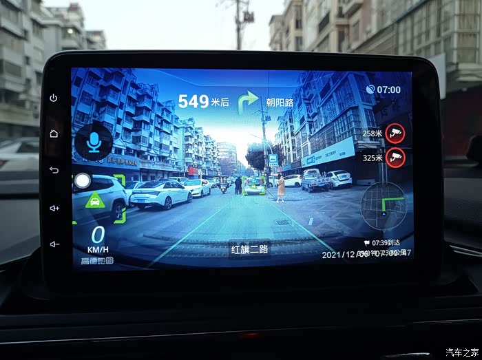

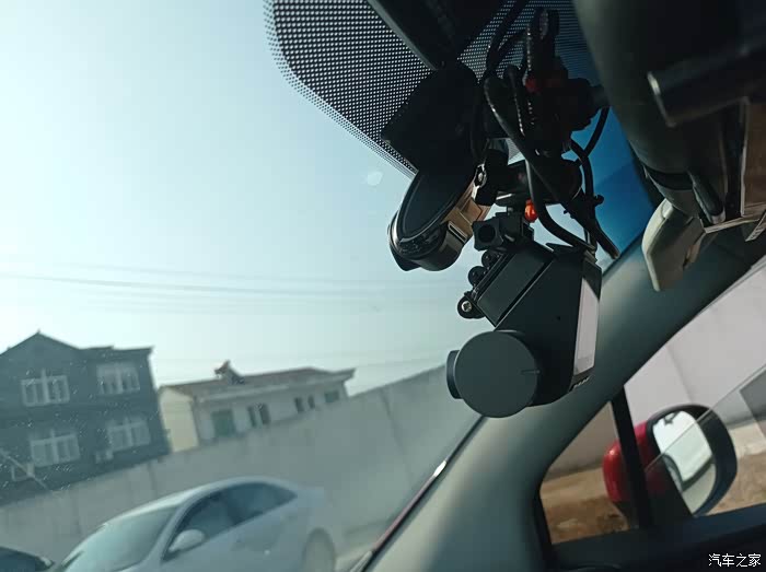

更新:装了店家送的AR行车记录仪,现在可以高德AR实景导航了,有ADAS,车道偏离,能识别车辆和行人,注意行人,注意前车,和前车距离近了还有报警声,高德的电子狗,前车起步,红绿灯提示一应俱全,有高端电动车的味道了

高德地图还有开门的提示图像。
原厂胎压
方向盘学习

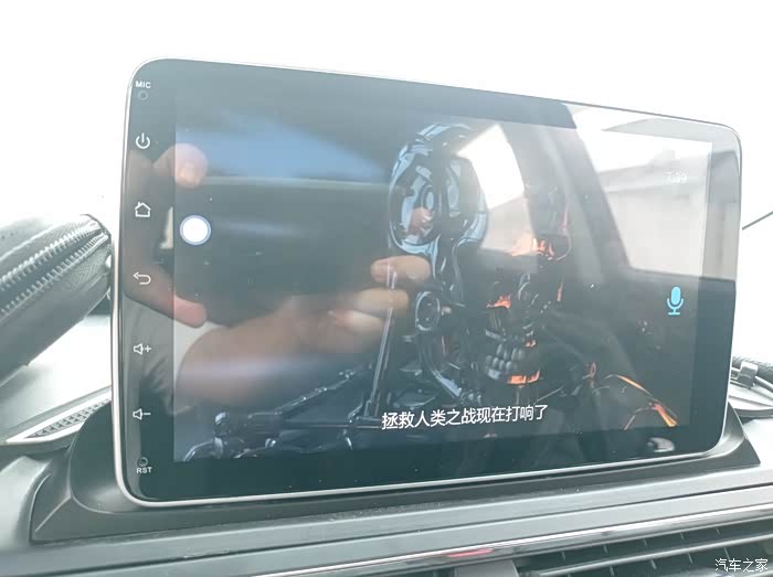

播放视频
倒车影像、前后雷达提示和轨迹线
导航界面

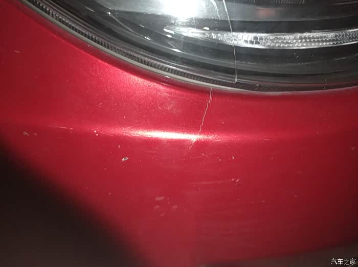

上星期被别的车倒车,把前杠装裂了,正好趁着中秋节放假送去修了。
右前杠裂了,还有一些部位漏底漆了。
修好车了,还洗了车。小三还是一样的骚红。

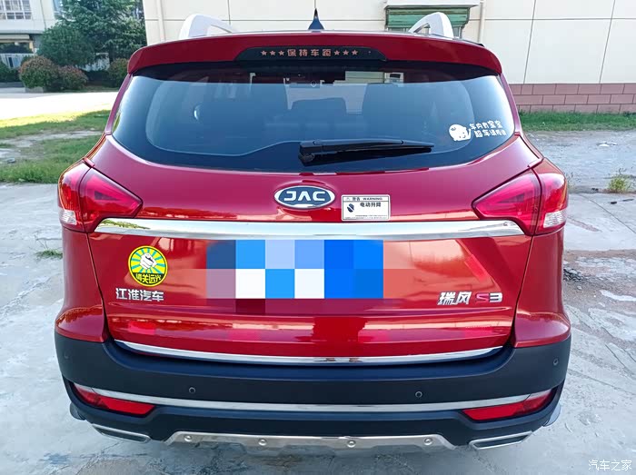

买车的时候,加钱选装的原厂电动尾门。
前杠重新喷漆了,看着像新车一样。
不锈钢的后杠,还有尾门亮条,哔咔哔咔新。
高德AR实景导航,ADAS,车道偏移,行人提醒,碰撞提醒,高德电子狗,红绿灯提示一应俱全,有高端电动车的味道了
前挡上有两个摄像头了,AR摄像头功能比一般的行车记录仪强太多了,插上tf卡就是行车记录仪,可以高德ar实景导航。
可以设置ADAS提示的速度,超过速度就会有语音提示,唯一的缺点就是不能wifi连接摄像头导出视频,还需要个高清的行车记录仪,发生事故了可以下载视频看。
