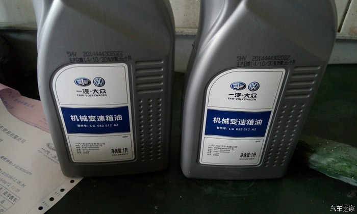

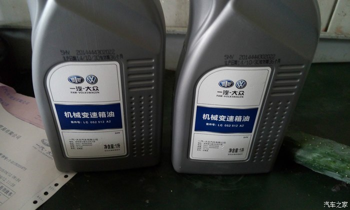

        2015年4月12日在4S店更换手动变速箱油,车子是2010年10月底买入(发动机EA111,手动变速箱CLS),现行驶3.3万公里,一切正常,上次2万公里保养更换了刹车油,防冻液,转向油,这次保养检查了火花塞,更换手动变速油(关合成,等级LG5,备件号LG 052 512 A2)(LG 052 5121 A2由德国巴斯夫集团下面的潘东兴OEM),换后变速箱变流畅了,手册上写4年或6万公里更换,以先到为准。如果是老款的宝来A4发动机,变速箱和油也不一样,变速箱主要部件进口,变速箱油为全合成LG005 000,等级LG4(LG005 000由德国福斯OEM)。

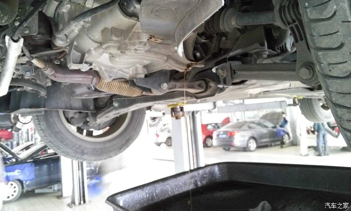

        1.6手动变速箱油,放油口面向左前轮,加油口面向右前轮,在放油口反面,略高。更换流程很简单(相比自动变速箱油),先打开放油口,利用重力反油放净,用50NM力矩板手旋紧螺丝,再打开加油口螺丝,用导管把变速箱油压进去,一般在1.9L左右,变速箱内正常油共2L多,一般加进1.8-2.0L都正常,加进1.8L变速箱油,油液肯定在最低液面以上,不影响使用(这是基于重力放油且车辆水平情况下,导管抽油情况下另当别论),加入后直接用50NM力矩板手旋紧螺丝,发动发动机挂上档位,运行1-2分钟,看是否有漏油情况(一般情况下肯定没有,如果用50NM力矩板手旋紧螺丝情况下漏油,必须更换螺丝).
