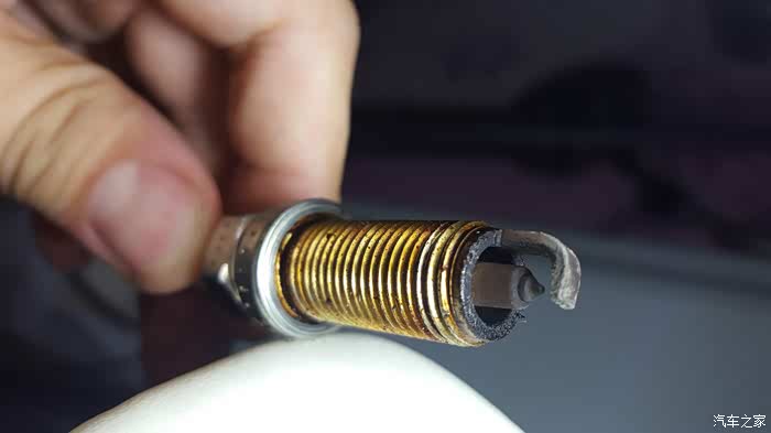

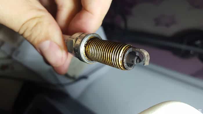

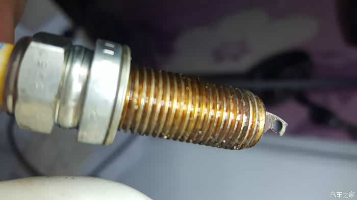

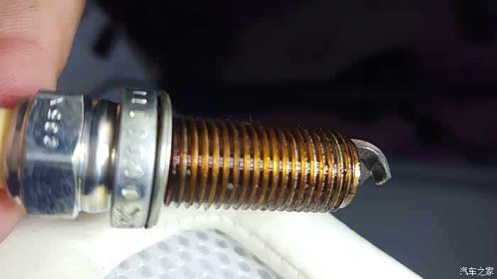

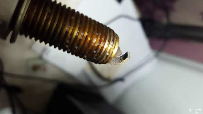

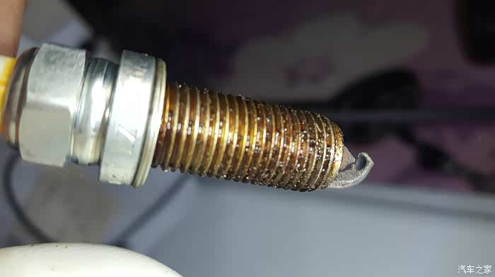

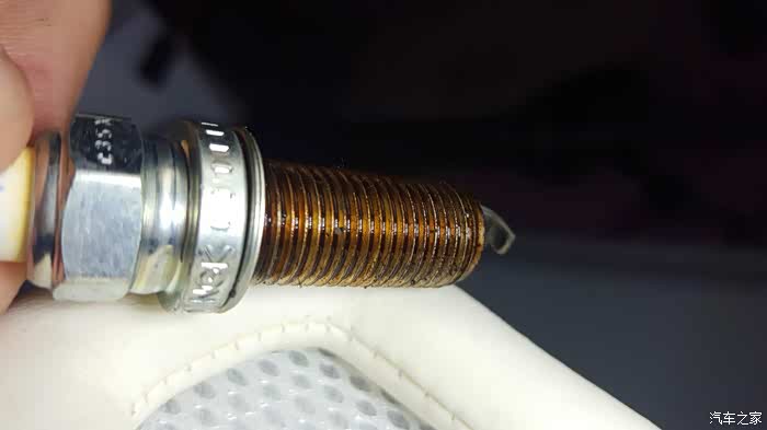

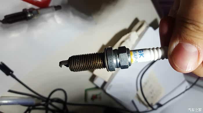

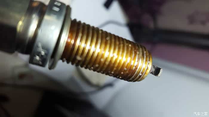

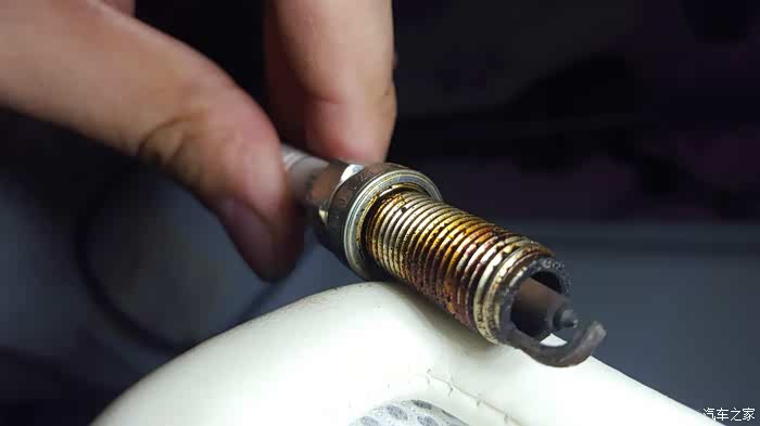

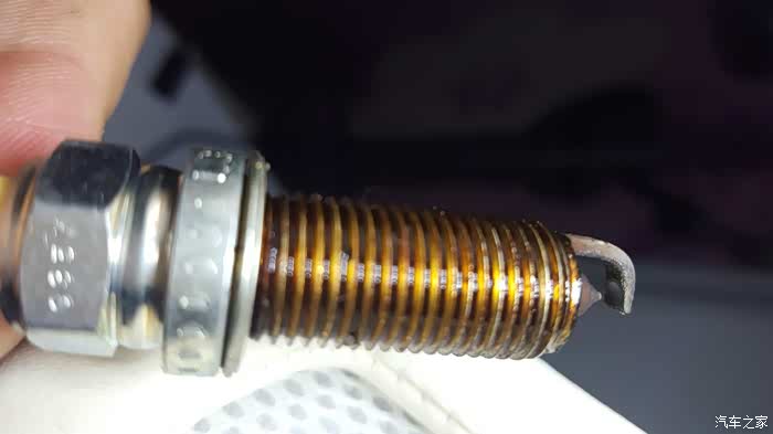

换下来的火花塞,7万了有明显的烧出了坑,所以建议5万公里就应该换了,换了电装双铱金,动力却是好,抖动减轻了,低速再给油加速声音好听了。
