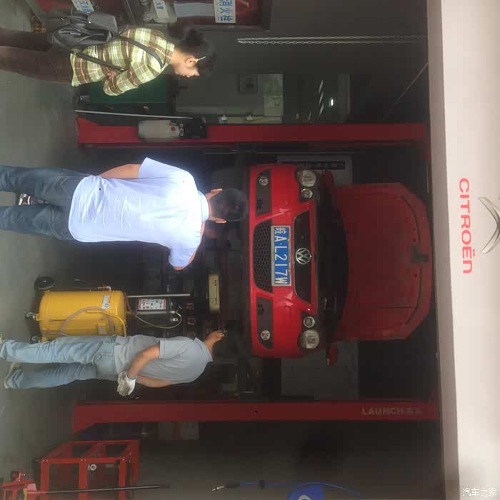

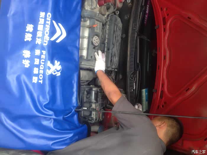

准备动手.开始先放油啦.啦.啦.啦...

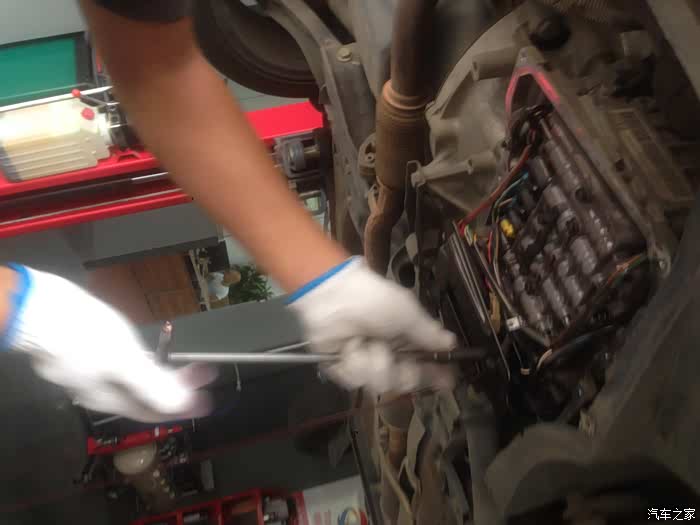

拆下油底壳 ,更换滤网 。密封垫

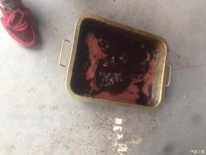

看看这个是开了 5W 公里的 脏不脏 ,脏不脏
