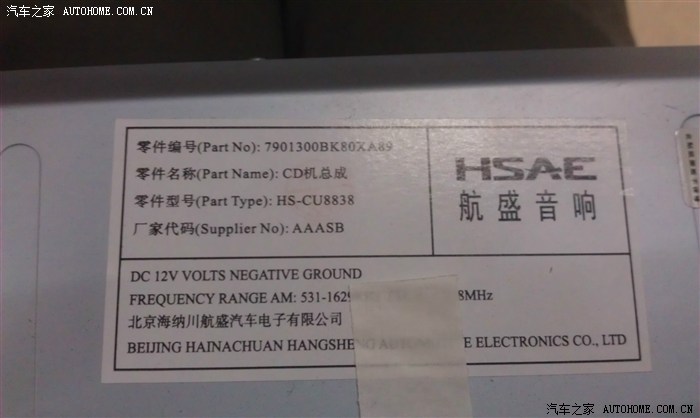

       改喇叭后,喇叭的功率大了,原来的功放带不起效果,查看了几个网友的改装贴,最后还是不换原车音响,改功放ic。由于当时不知道原车音响的功放ic是什么型号的,所以就拆开两次了,第一次拆开看型号,买件,又装回,零件到了又拆一次,现在告诉大家,免得想改的同学多走弯路,h5欧风2.0豪华版的车机音响是航盛音响型号是HS-CU8838,里面的功放芯片是tda7388,完全可以用tda7850替换,至于为什么要用tda7850来替换,大家百度一下吧,主要是tda7850是

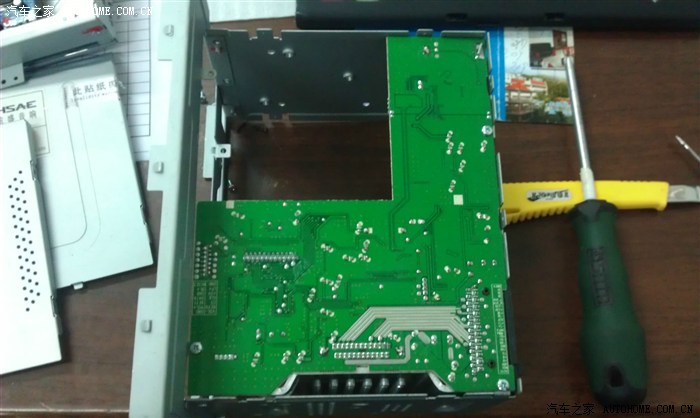

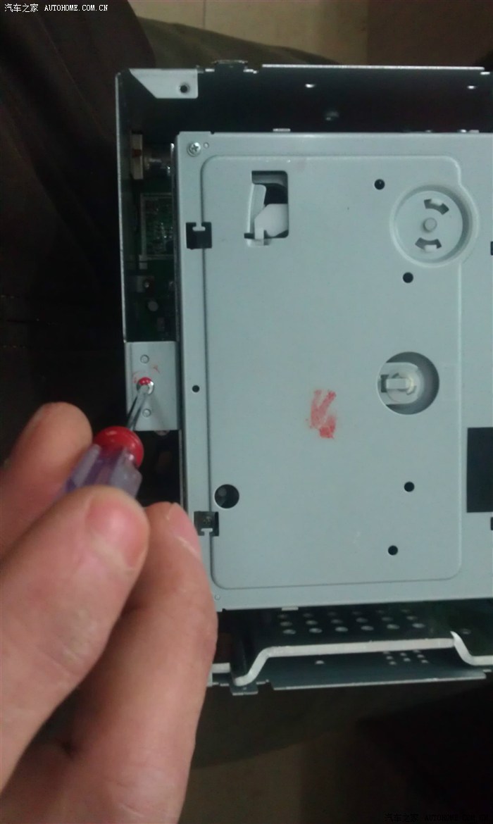

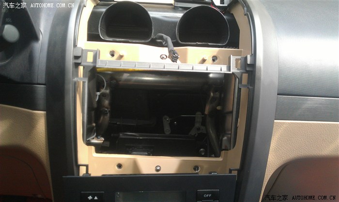

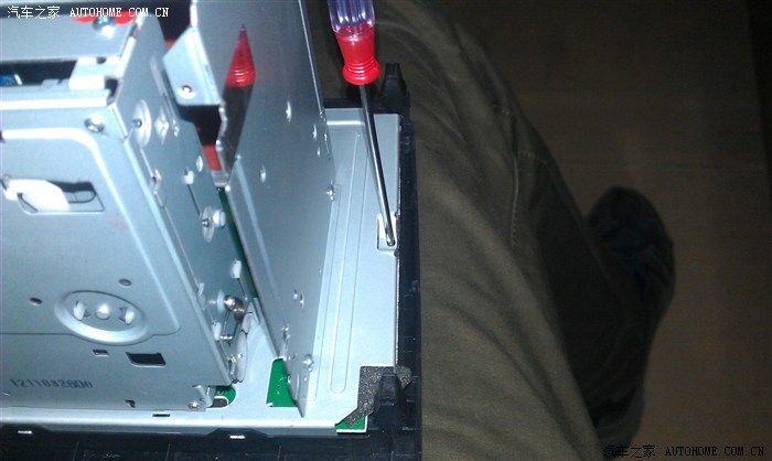

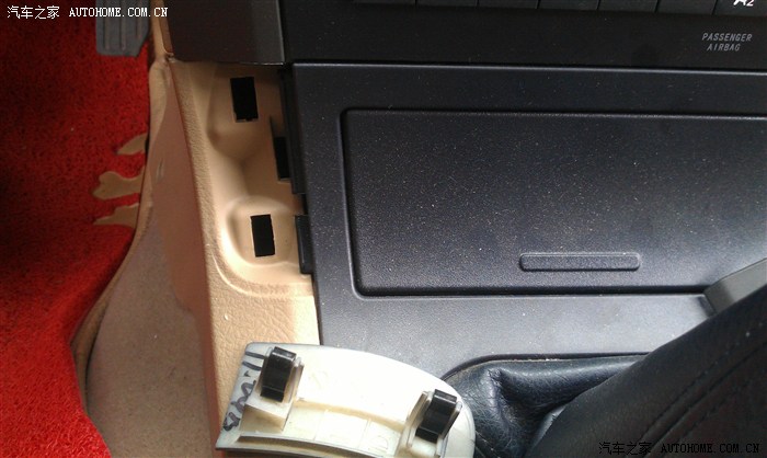

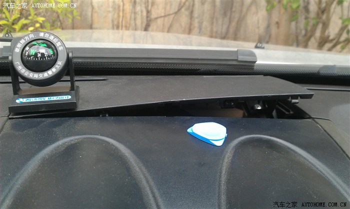

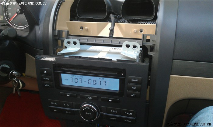

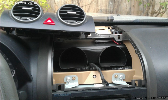

       开拆咯
先两边
后上面,接着中间,不好意思一个人在搞,忘拍照了

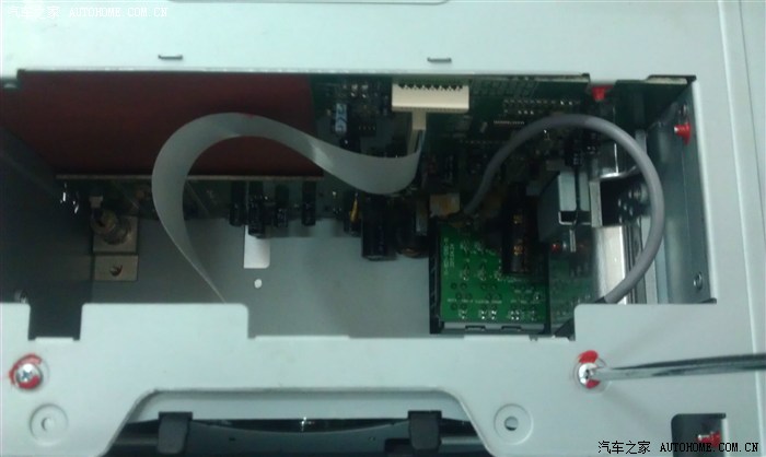

机机型号

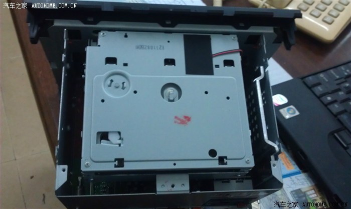

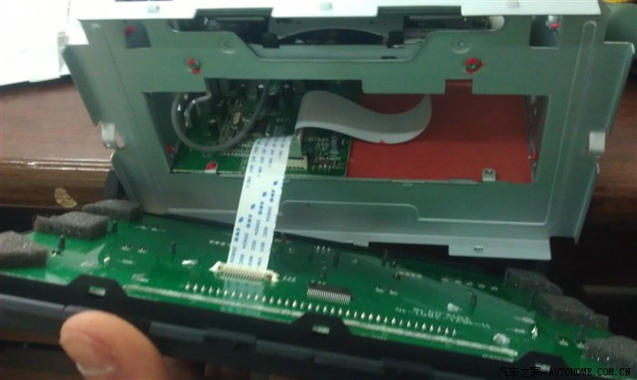

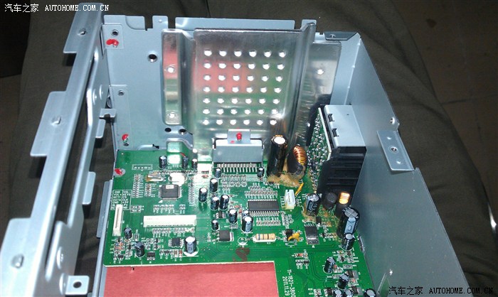

里面,cd还没拆
拆面盖
要小心拔线哦

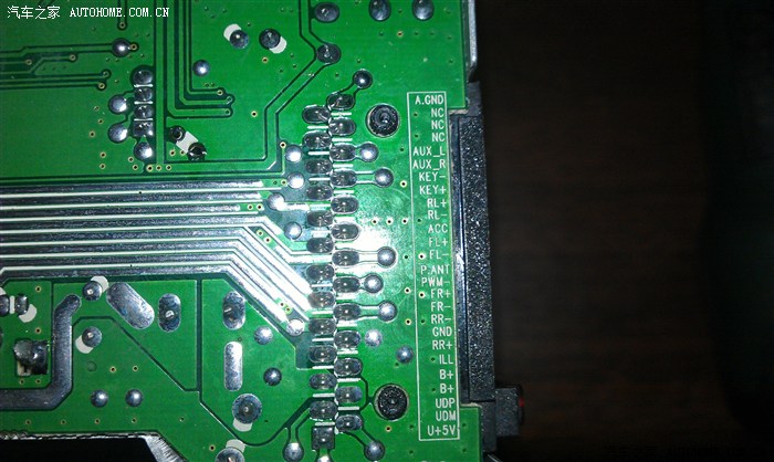

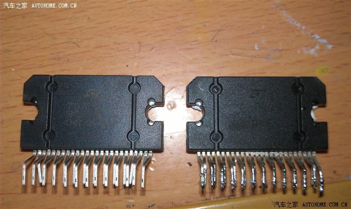

就是这个ic

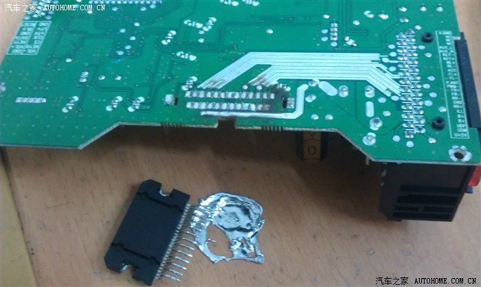

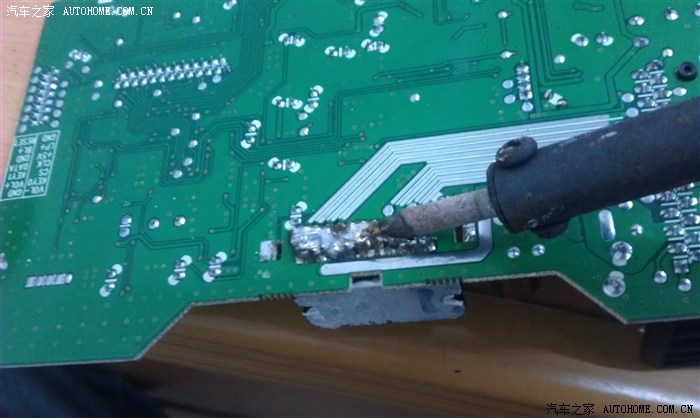

以下内容非专业人士切莫模仿,不懂的朋友可以请搞电子维修的朋友代劳(本人搞维修已十来二十年,现在少动手,以前都没有用过热风枪,还不怎么会用,所以还是用传统做法。)

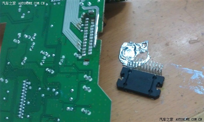

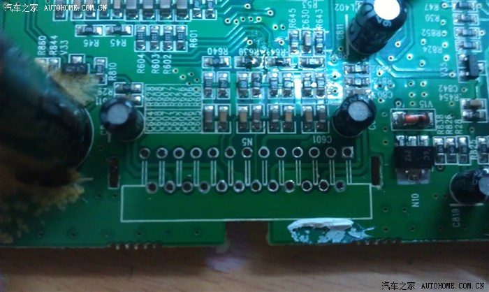

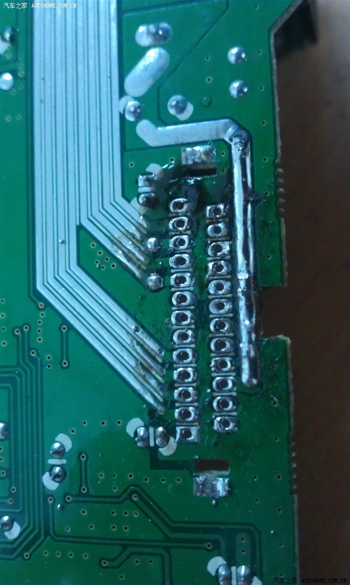

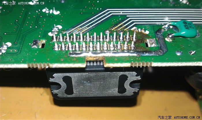

上锡,两三下就下来了

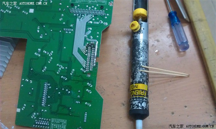

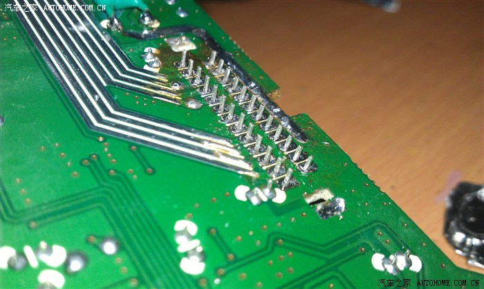

接着上道具,牙签,吸锡器,把电路板ic的孔掏空出来

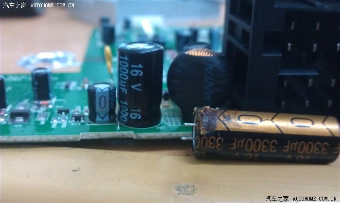

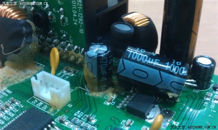

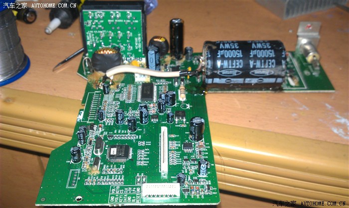

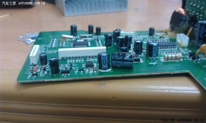

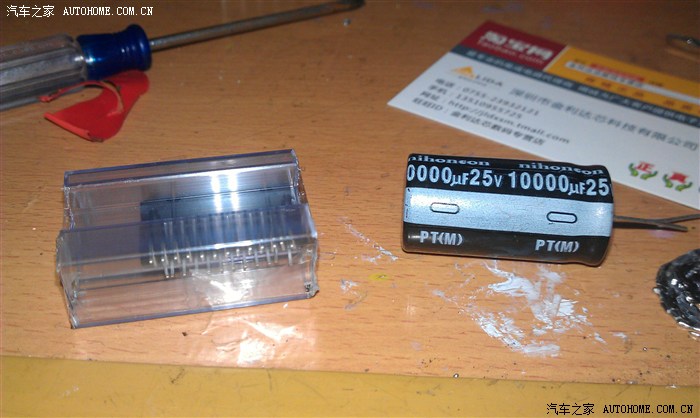

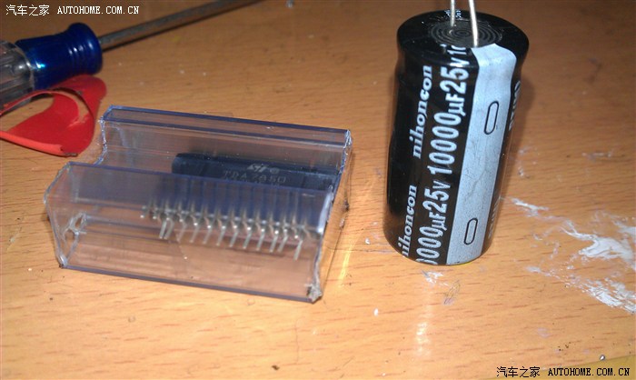

接着拆电容,商家送的那个电容没用上,看上去也不怎么样10000uf/25v的,体积跟容量有点不相称,印刷也.........还是用回以前玩音响留下的

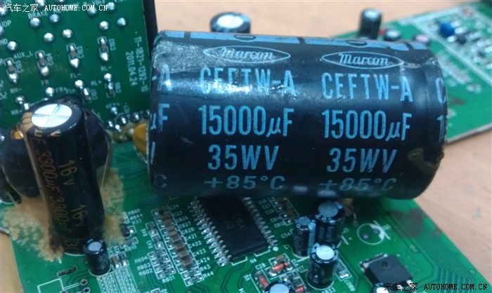

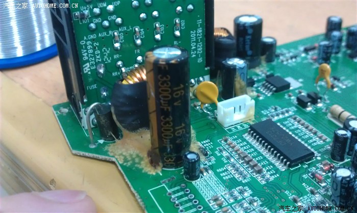

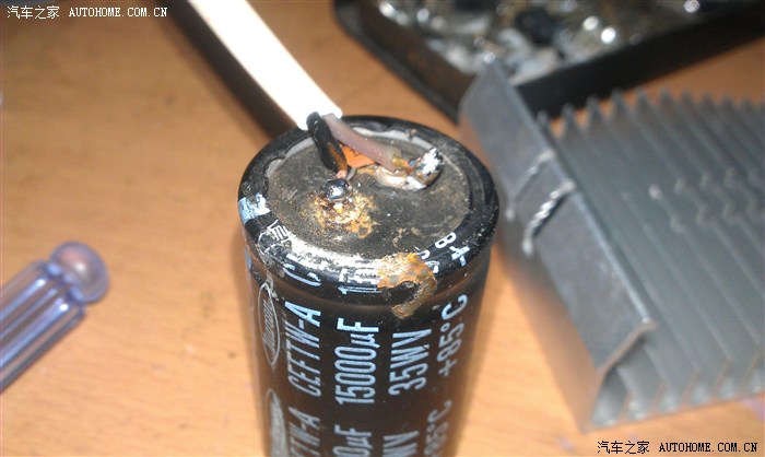

电容我就加一个,其他的用原机的一个一个替换下去,看好了,先拆主电源的3300uf/16,这个待会就用我那个15000uf/35wv的代换上去。
第一个
第二个
第三个
装主电源的,(电容引线不能太长,越短越好)
再并一个。0.1的

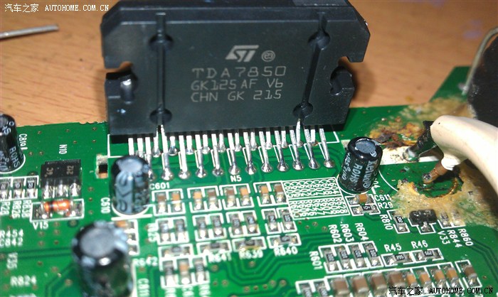

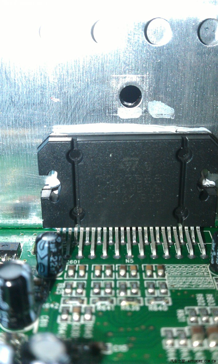

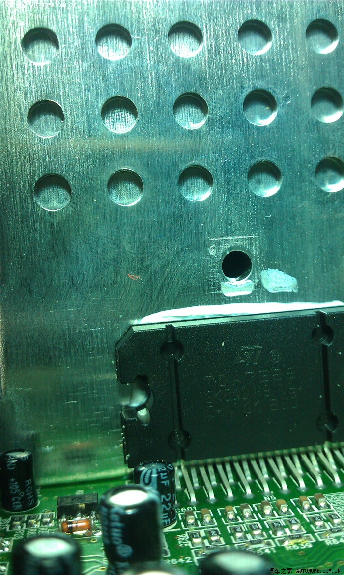

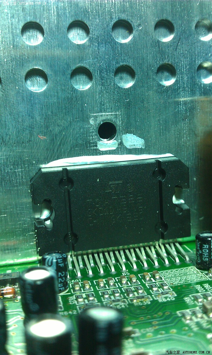

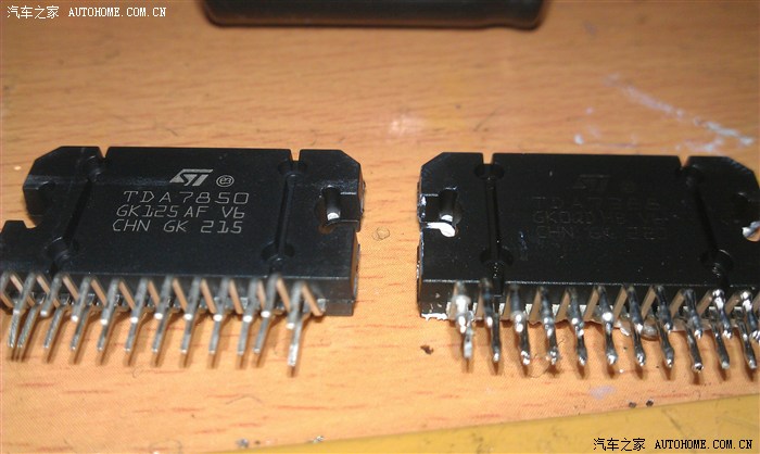

准备装ic,先对比一下,先量了3跟5脚的阻值,跟商家所说的一样(所谓的正品),最主要还是要看效果。
不过印刷不一样,原机的是暗字,不管了,上机!!!!
焊好
然后稍微清洗一下,用表量了一下曾经动工的地方有没有碰锡(短路),没问题,就上导热硅脂,装机
      本人不擅长语言表达,莫见怪,换上以后,低音沉了点,力度大了,声音没有原来的生硬,控制力度比原来好多了(这个可以确定的),不过埋下隐患了(要做4门做止震,隔音!).....................不知道是不是由于原来换喇叭的时候,4扇门没做隔音,止震,以致有共震,有音染.看来又要折腾了。。。。。。。。。。。。。。。
      这次改造到此结束,用料:tda7850一个(30元左右,有点贵),旧电容一个0元,少许焊锡,导热硅脂。最后送上自己废物利用的后尾箱垫,和拆中控看到的”大梁“相片。
