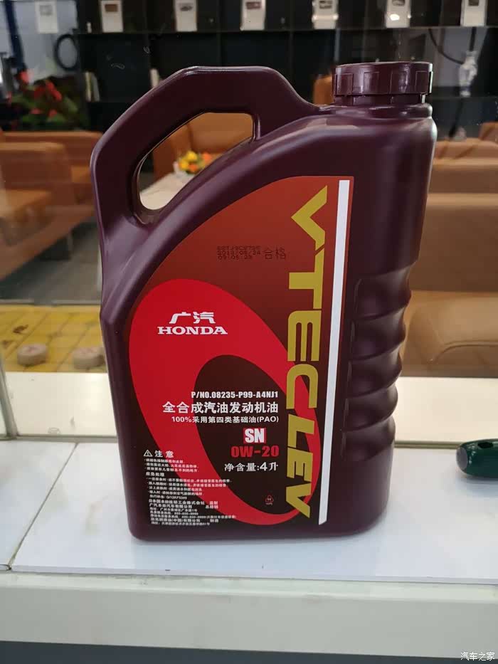

在厂家送的保养时限内,用绿桶换的紫桶,补差价160元,希望冷启动的时候增加对发动机的保护。

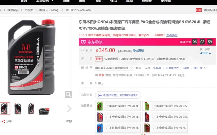

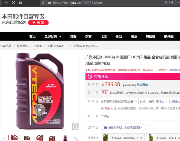

广本的全合成0w20的不如东本 的黑桶0w20看上去上档次,出光代工的。
京东上卖286,4s店卖给我418,我有什么办法呢。
黑桶看上去更高档,其实跟紫桶是完完全全一样的东西。本以为有差别,看了两个机油的各种化学的物理的数据测试,发现就是一样的,东本还稍微贵一点?
