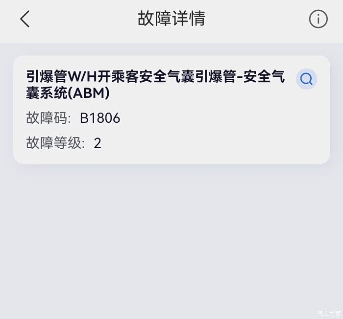

用OBD诊断电脑读故障码 B1806  显示气囊A断路  翻译一下就是主气囊电路断路 这种情况一般都是方向盘游丝问题

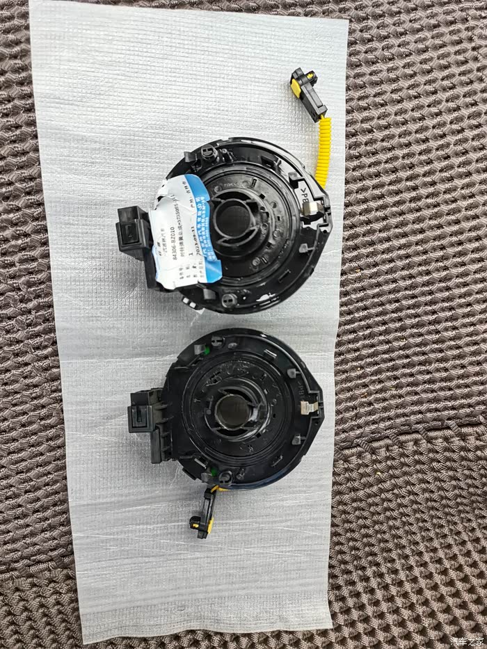

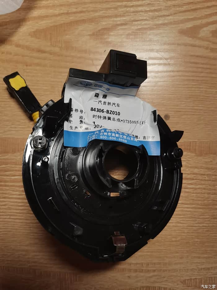

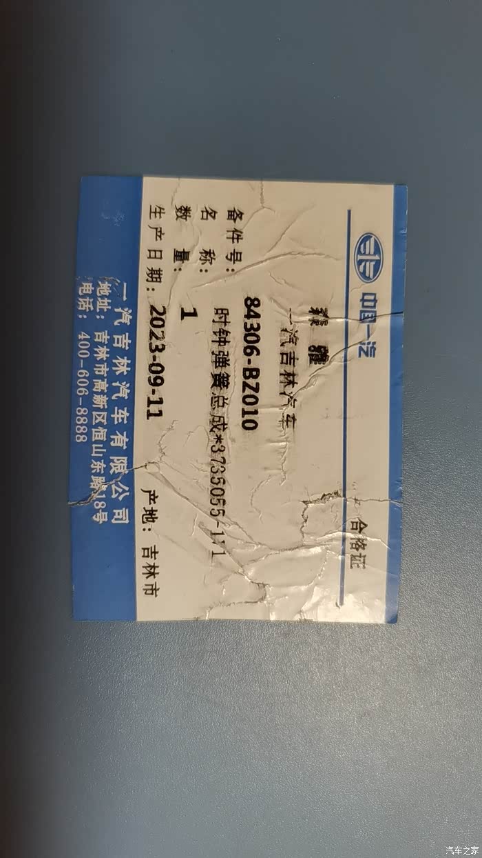

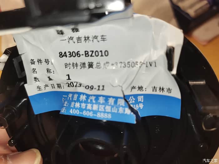

网购原厂方向盘游丝 ,一定要买原厂游丝当时图便宜2023年十月份在汽配城买副厂的寿命也就一年左右就彻底坏了。
副厂和原厂配件从外观做工就能分辨
产品零件号信息

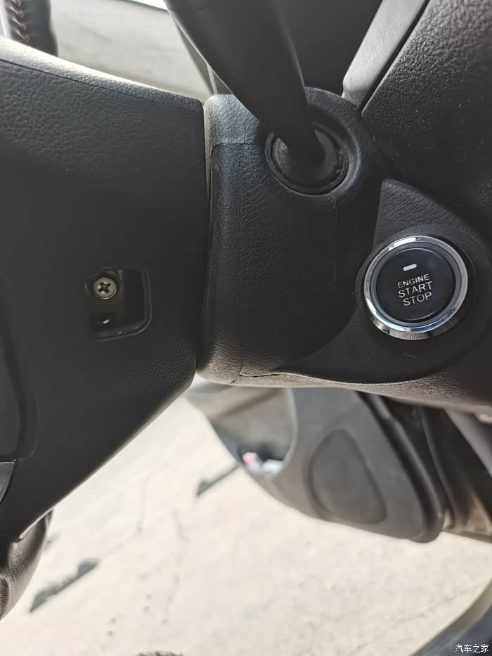

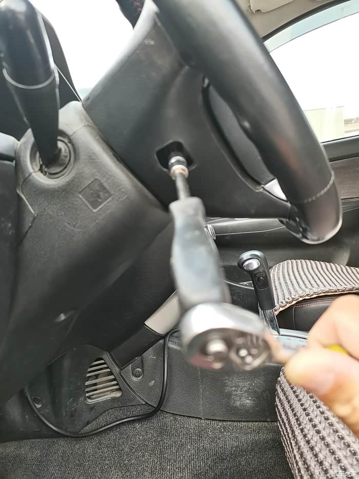

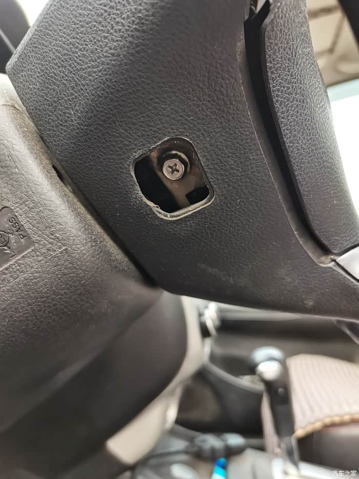

第一步先拆气囊总成,方向盘下面左右各有一个螺丝固定气囊总成。(原车是两颗内六角螺丝上次换副厂游丝的时候自己更换为不锈钢螺丝)
上10个套筒拆下一侧固定螺丝
另一侧螺丝
继续拆螺丝

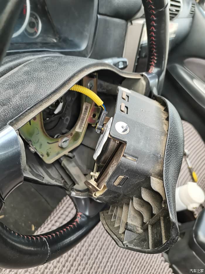

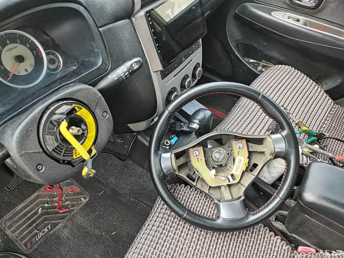

拆下两侧固定螺丝气囊总成很轻松分离方向盘

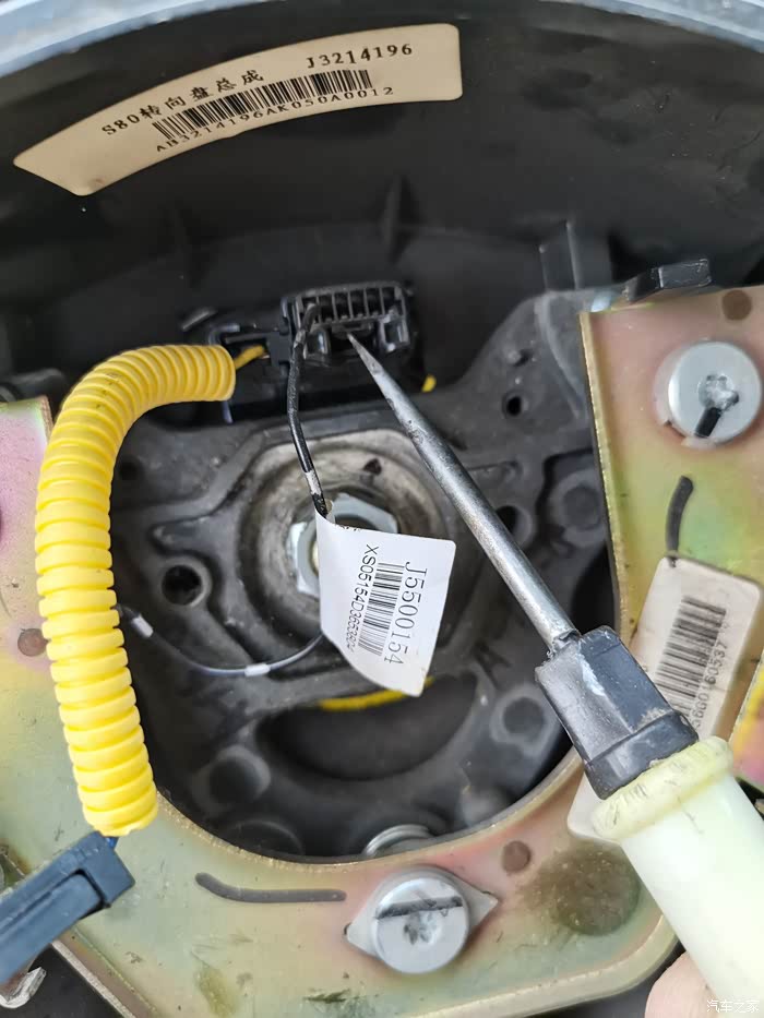

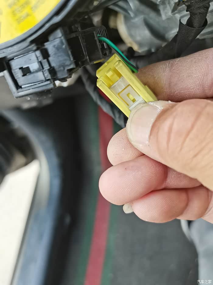

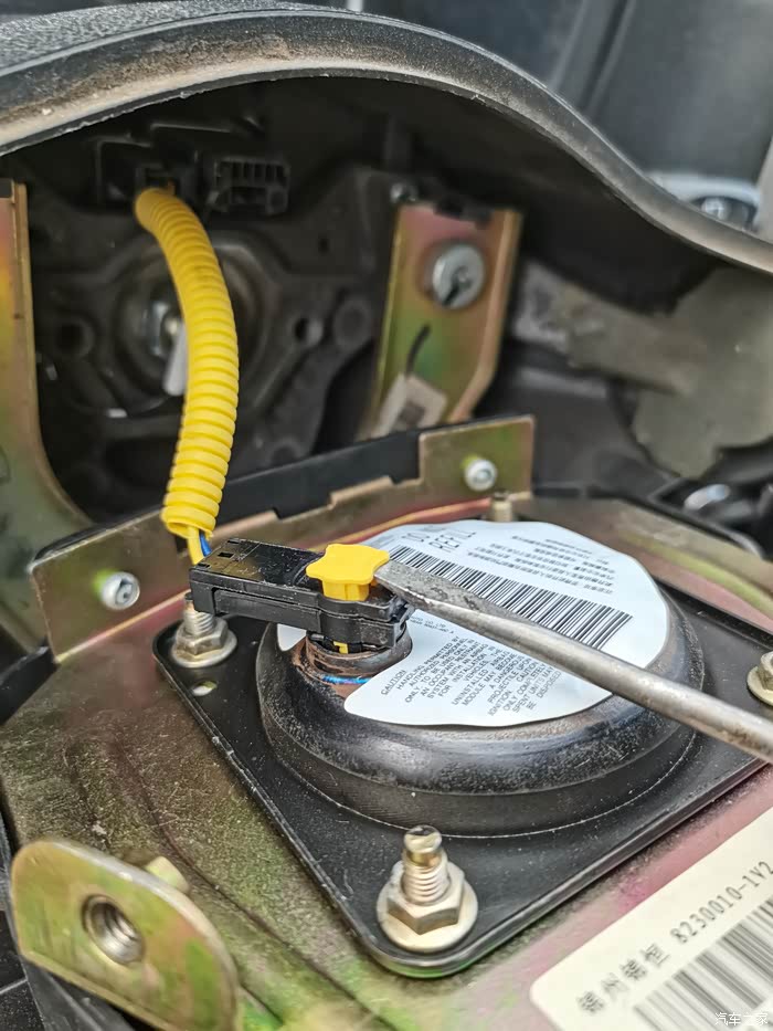

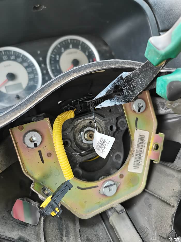

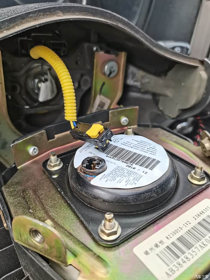

连接气囊总成连接端口

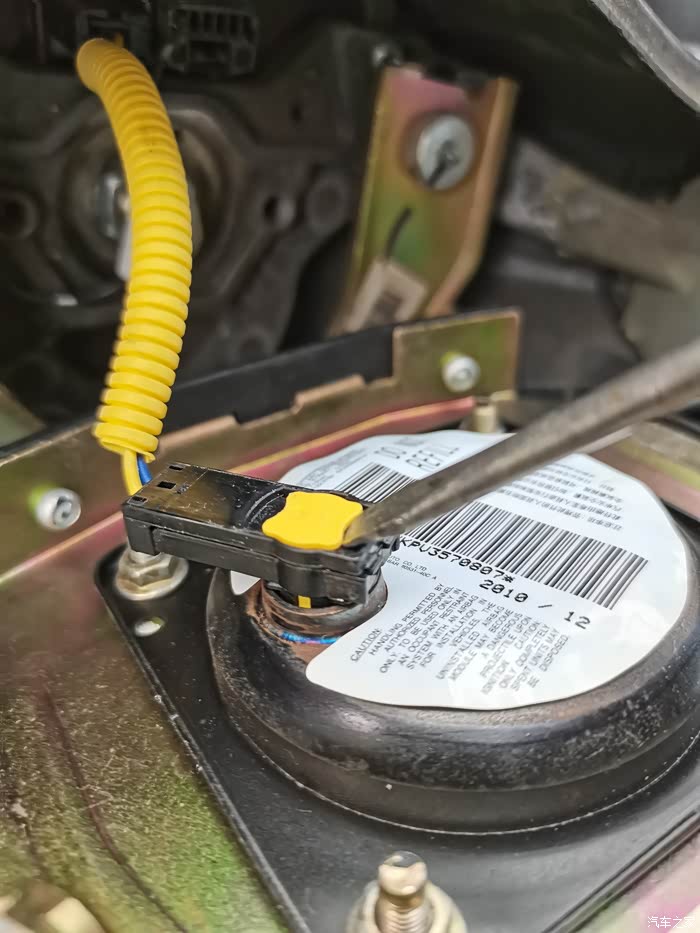

拆连接端口
拆连接端口需要用一字改锥向上一撬就解锁了
用手向上一拔就把连接端口分离了

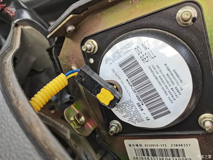

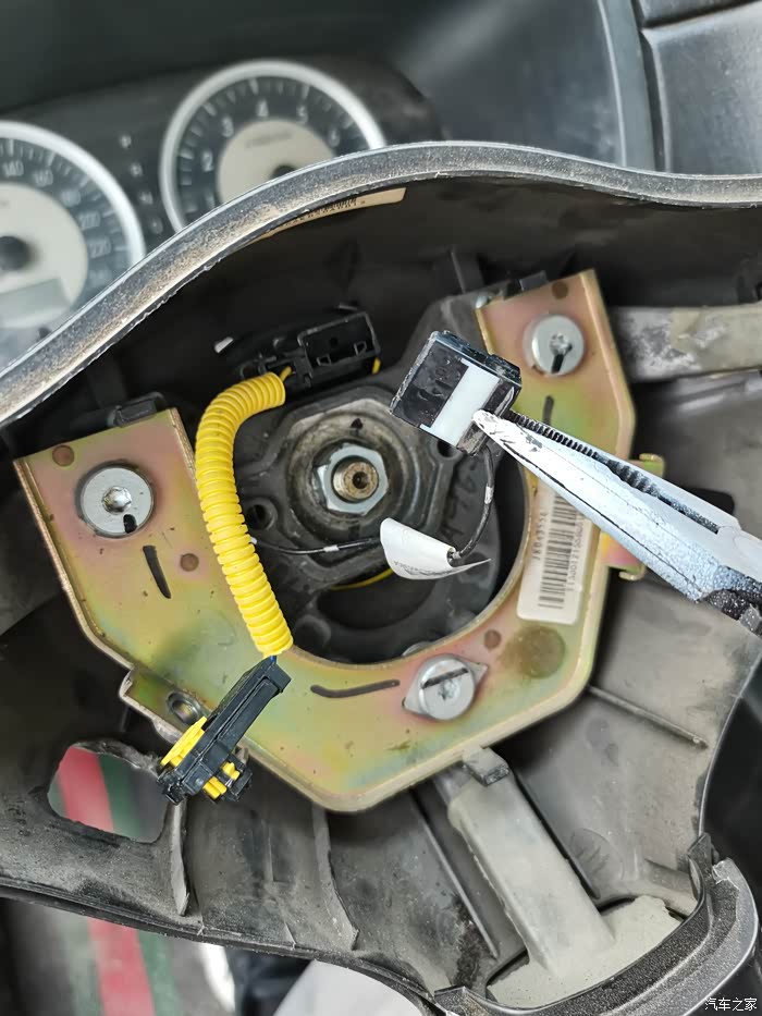

这个端口是管汽车喇叭的,森雅这车很简单就一个气囊一个喇叭,没有多功能按键。
用尖嘴钳夹住一拔就分离了
分离后的样子
秀一下

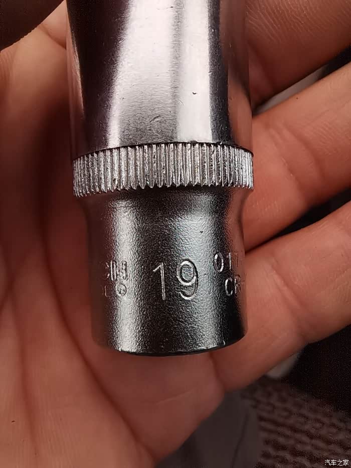

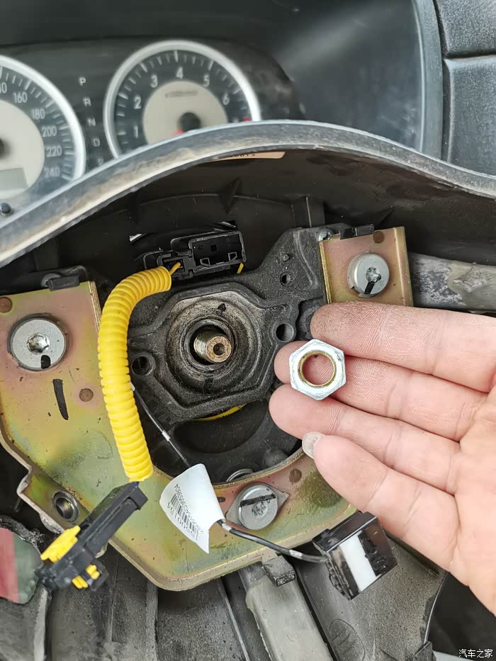

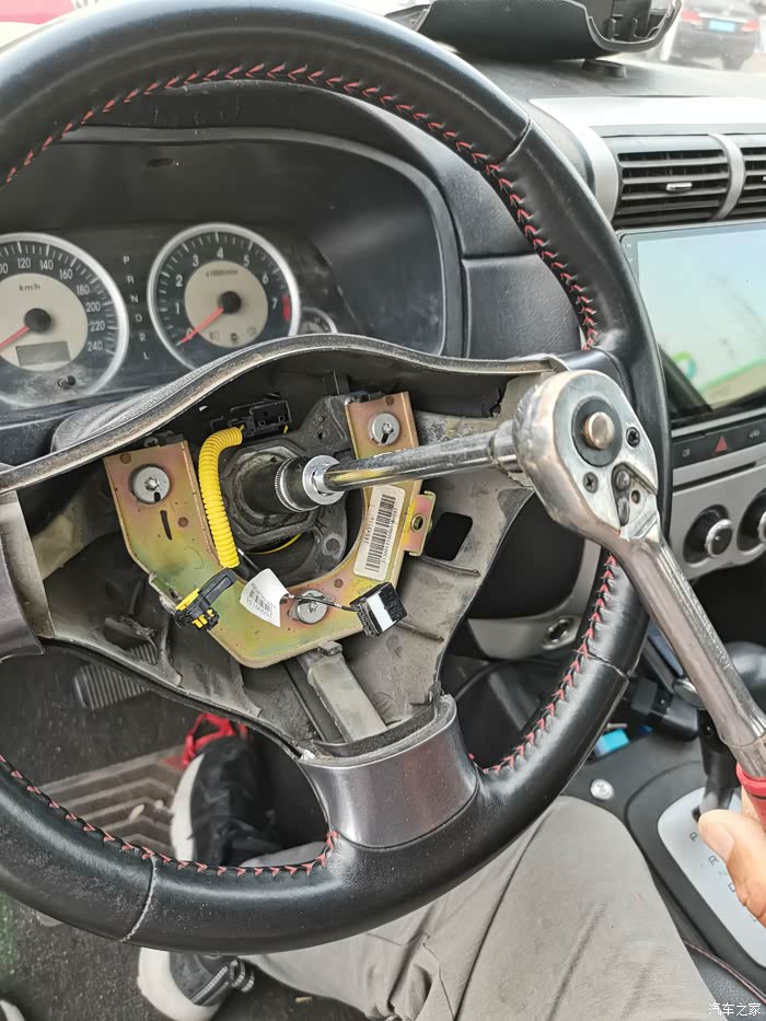

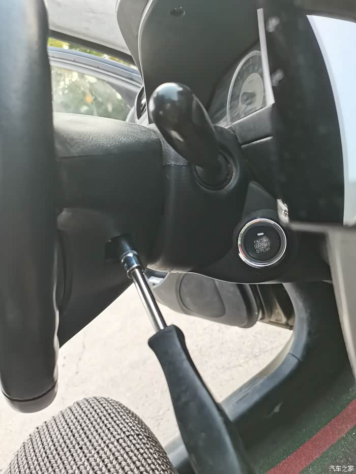

用19套筒拆方向盘管柱固定螺丝
上家伙开拆,逆时针拆卸。
很轻松拆下来

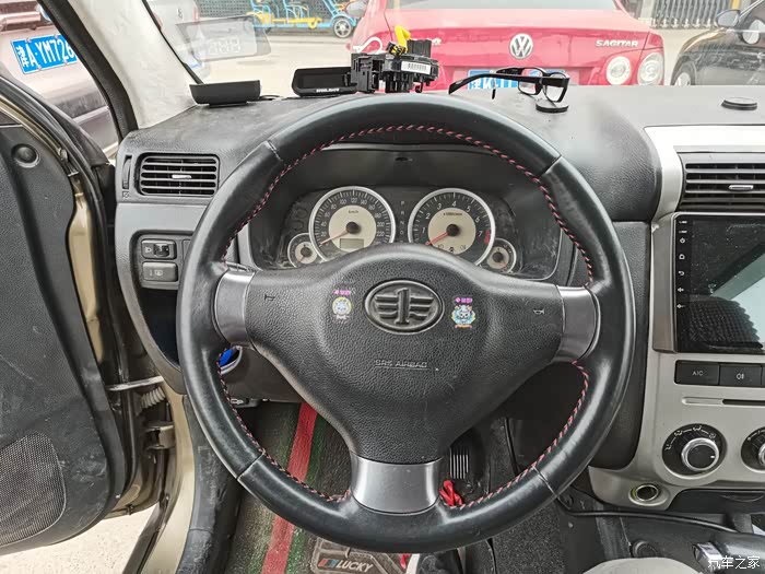

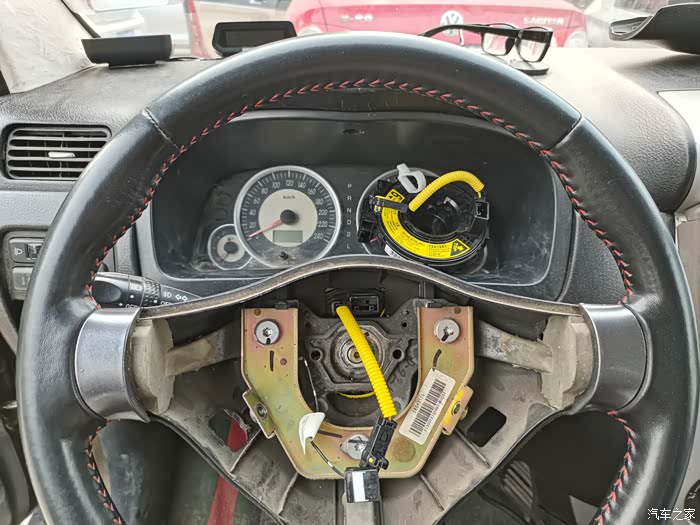

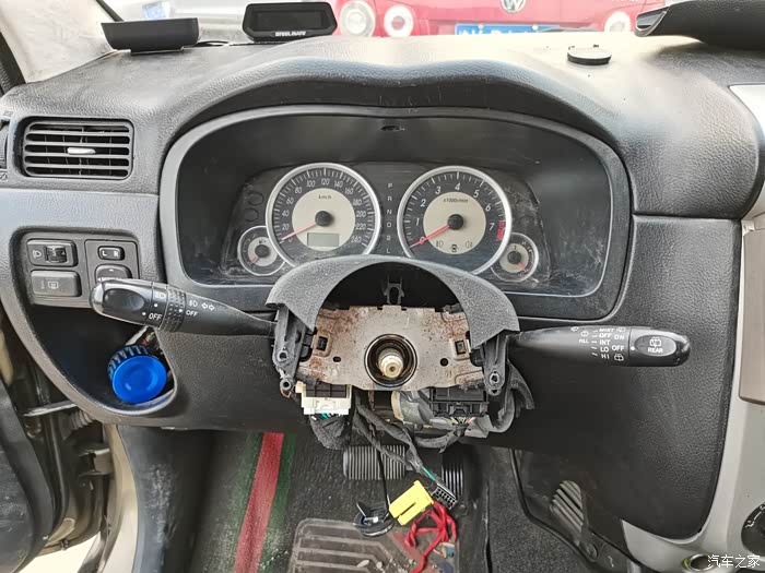

分离方向盘

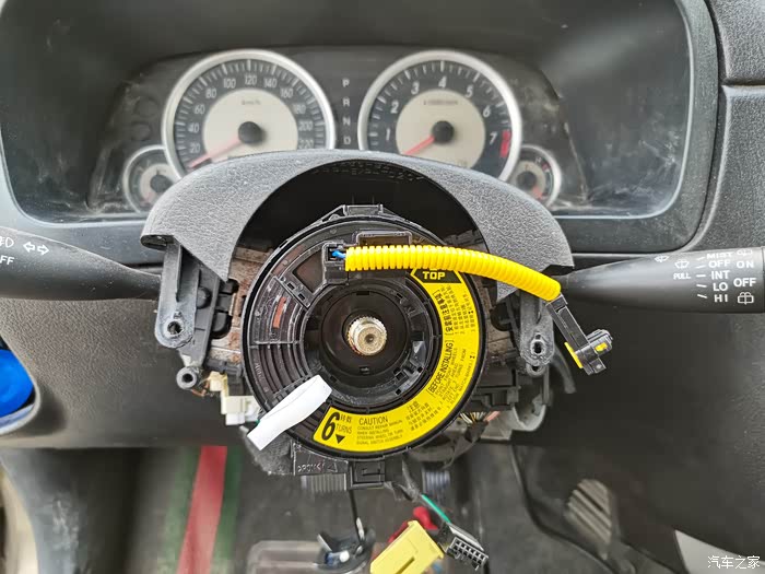

拆下方向盘下装饰板就行

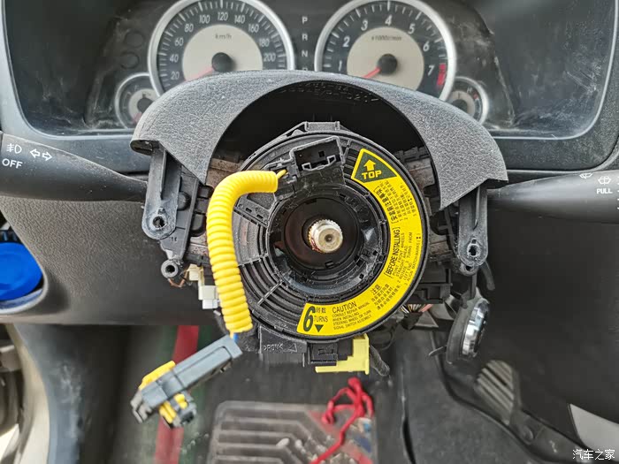

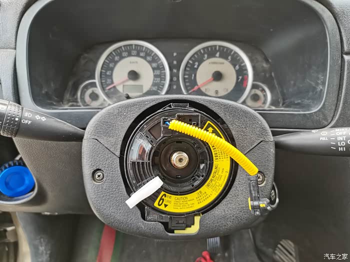

游丝下面有两个接口 一个是气囊的一个是喇叭的
游丝没有任何固定螺丝,用手往上一拔很轻松分离。

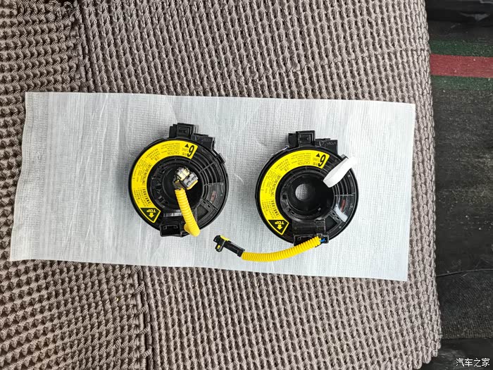

左边是上次更换的副厂便宜货,右边是原厂游丝。从外表做工很轻松分辨好坏没有对比就没有伤害。
没有对比就没有伤害
新游丝按照下面固定卡扣位置安装即可
把上下装饰盖盖好,固定螺丝后拔掉白色保护销,切记拔掉保护销后游丝严禁转动。

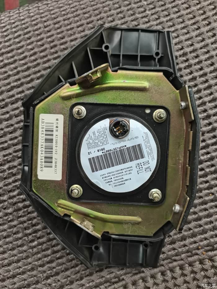

气囊总成信息特写

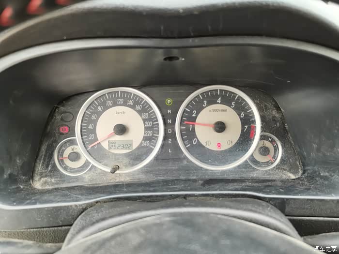

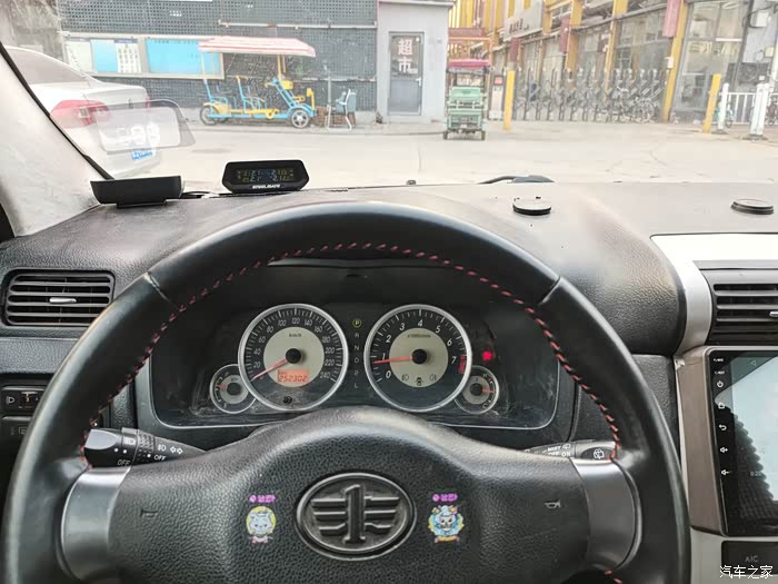

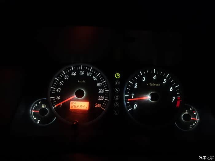

记录一下公里数
