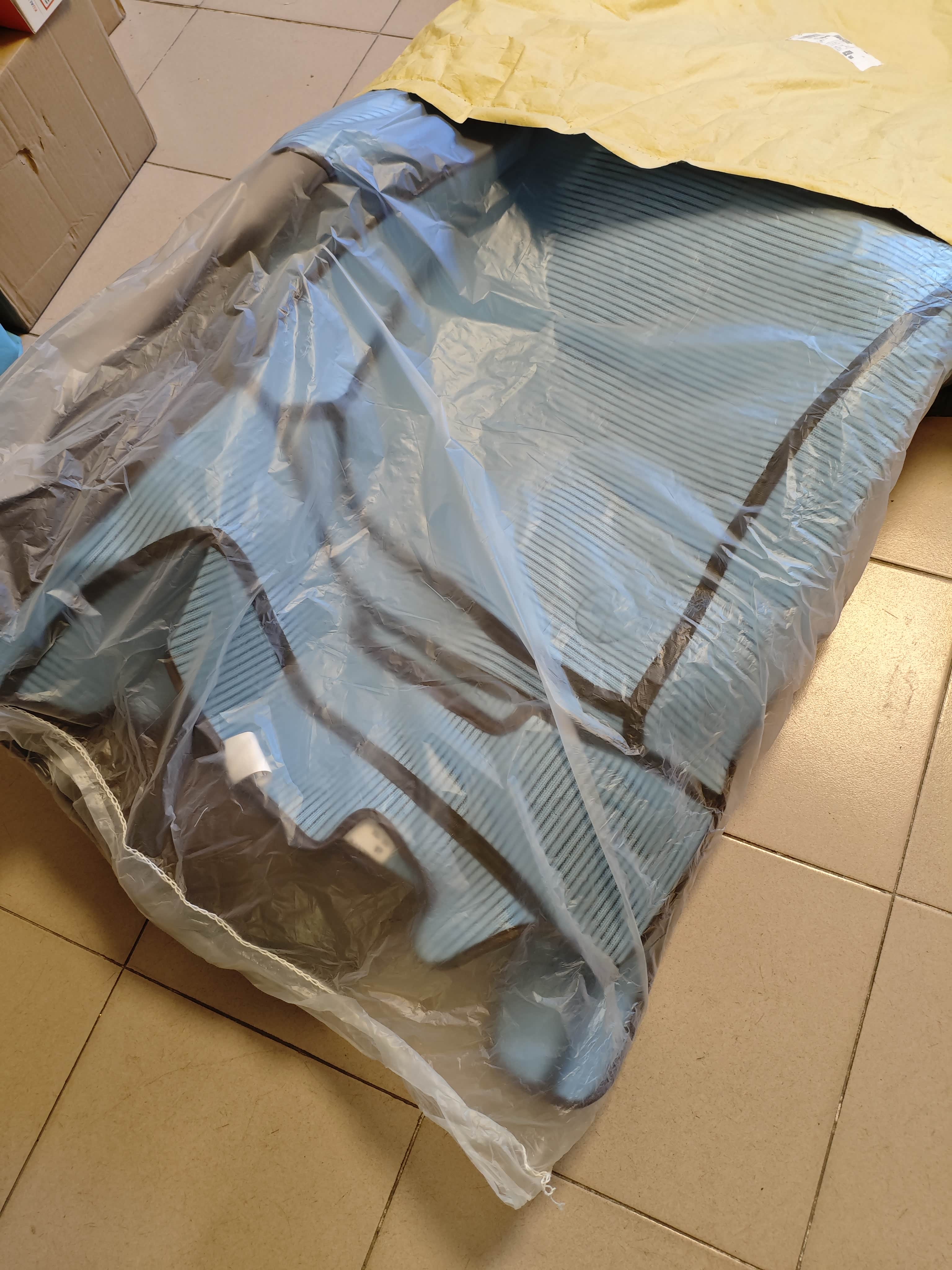

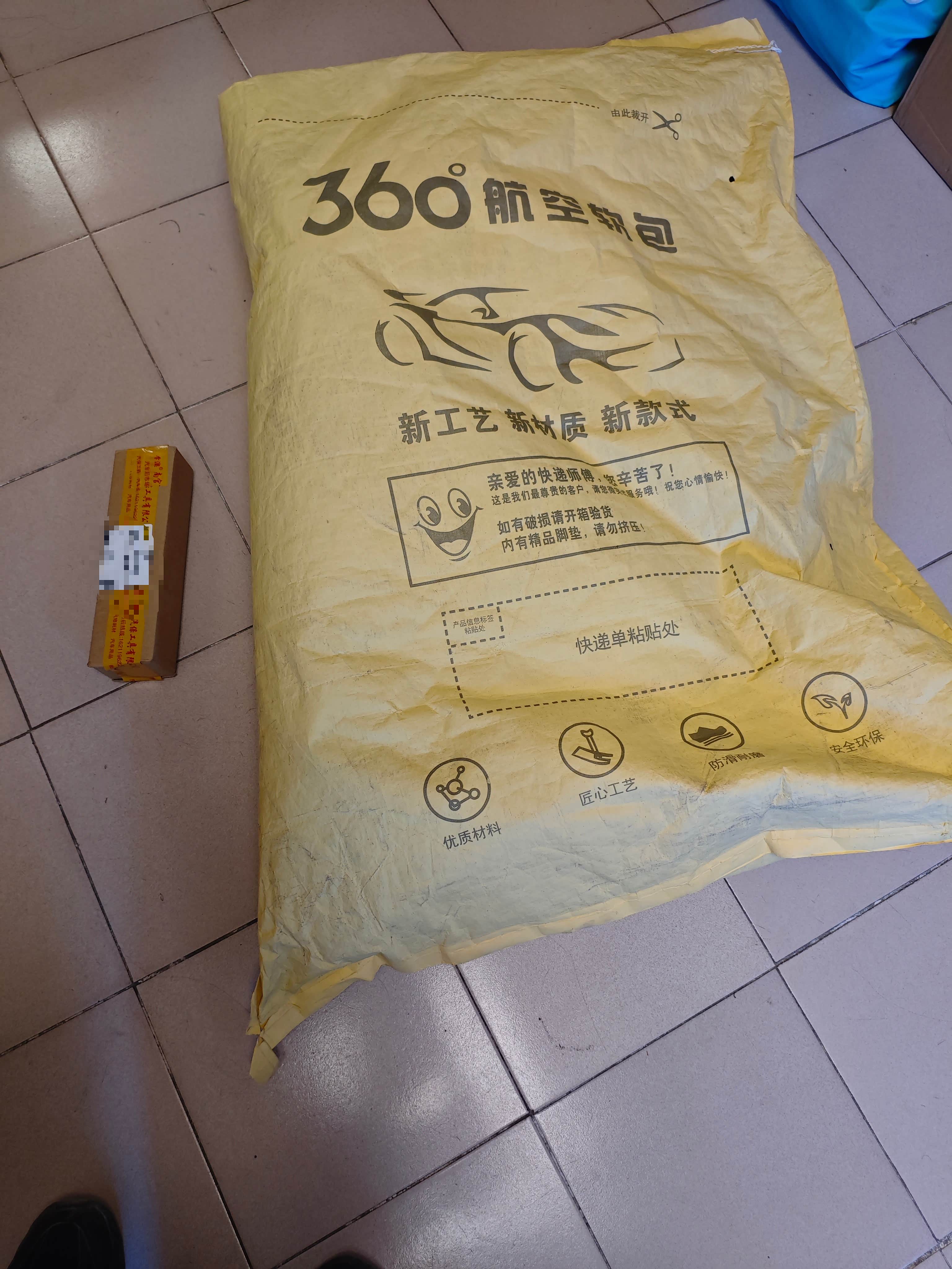

东西已经寄到了,主要是选下层毯面的花纹样式。另外,工具也一定要买。
很大一包脚垫
很大一包脚垫
拆开包装,里面是地毯背面。是一种类似魔术贴的面料,会抓牢汽车的绒面地板,起到防滑的效果

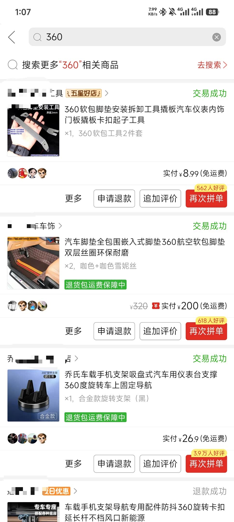

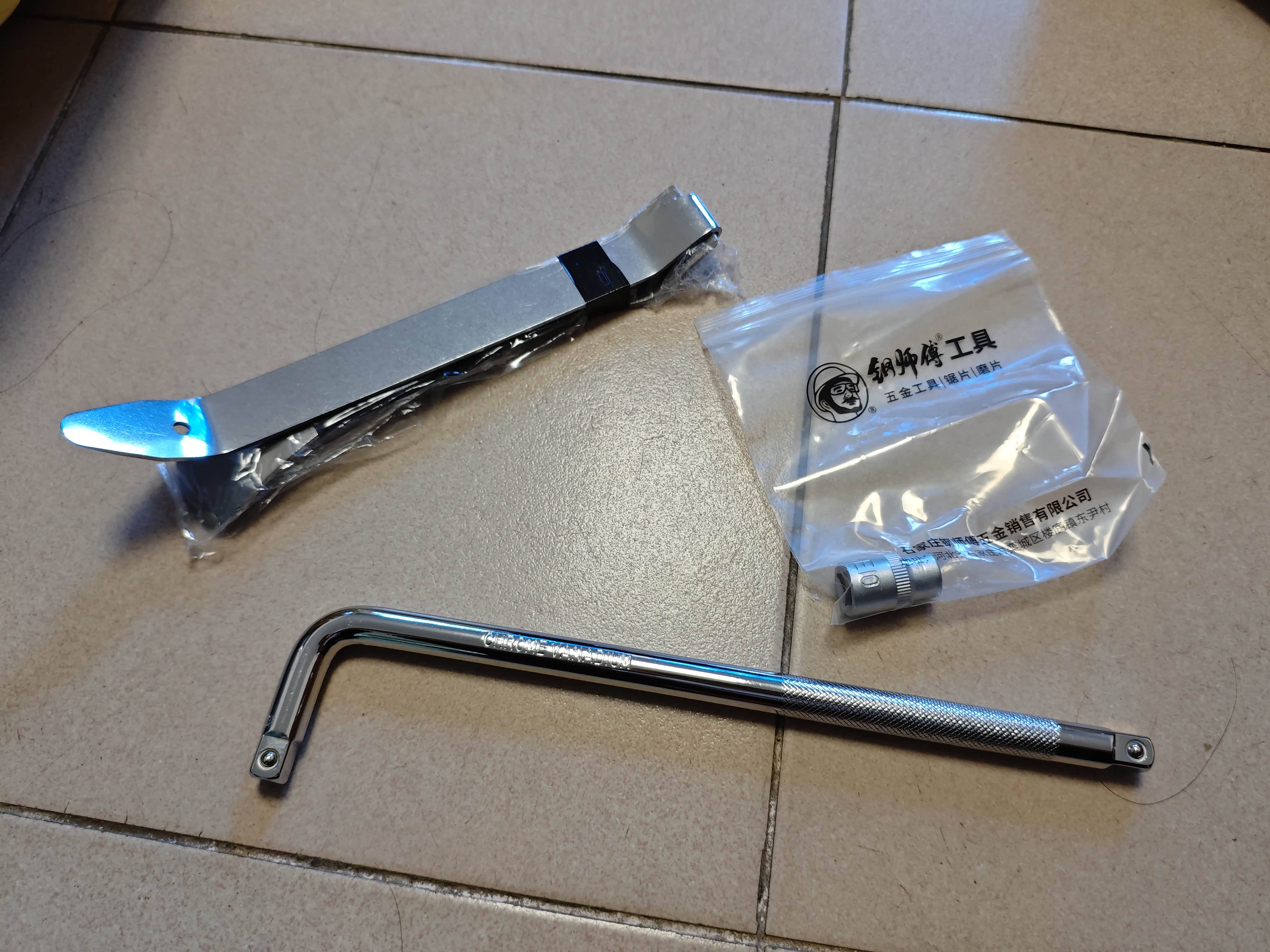

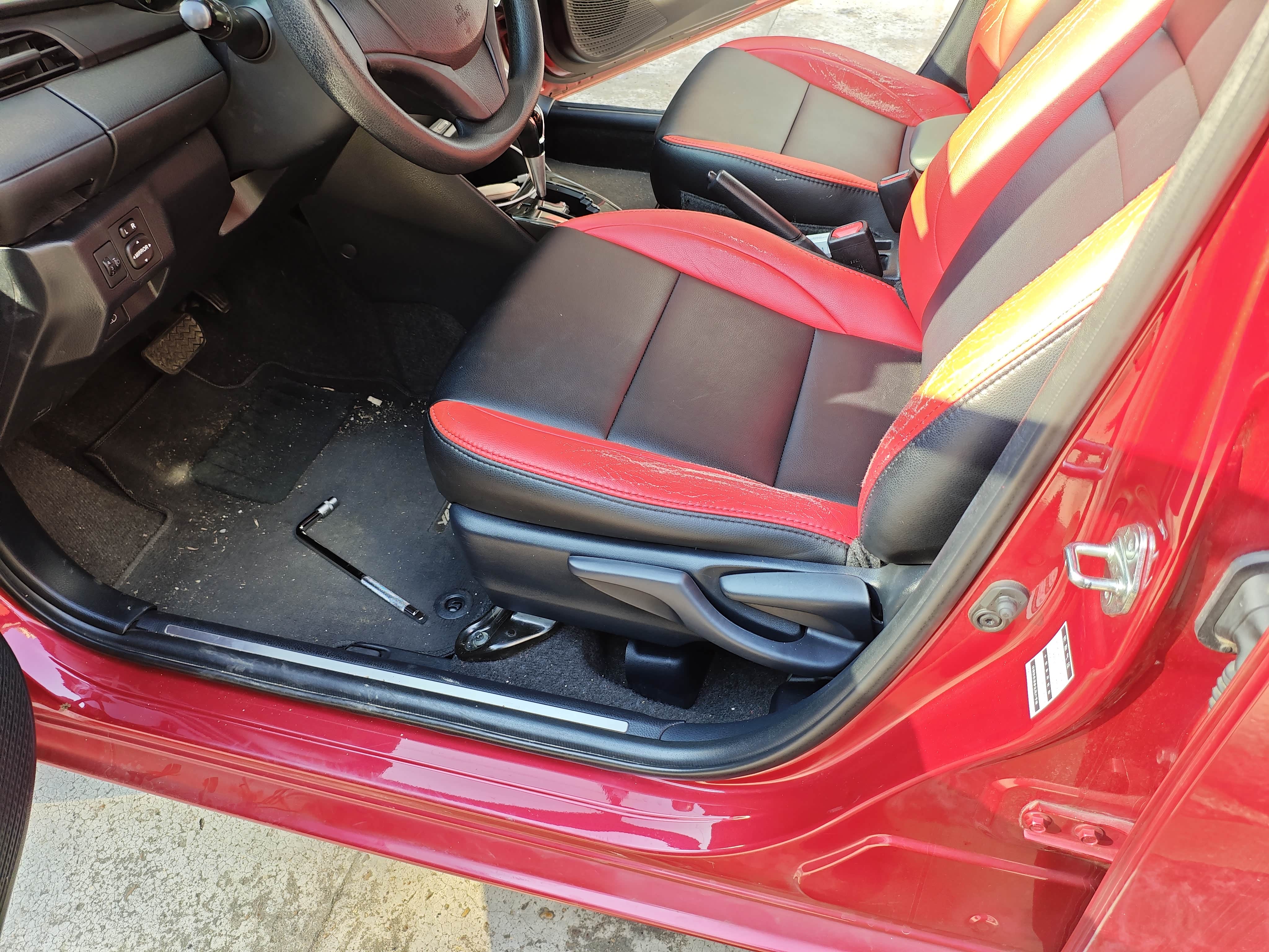

本次安装需要准备工具:360软包脚垫专用撬板、中飞L形扳手棍、E10套筒(中飞款)。
这些工具很便宜,全部加起来大概15块包邮。哪怕是一次性使用,也是值得的。

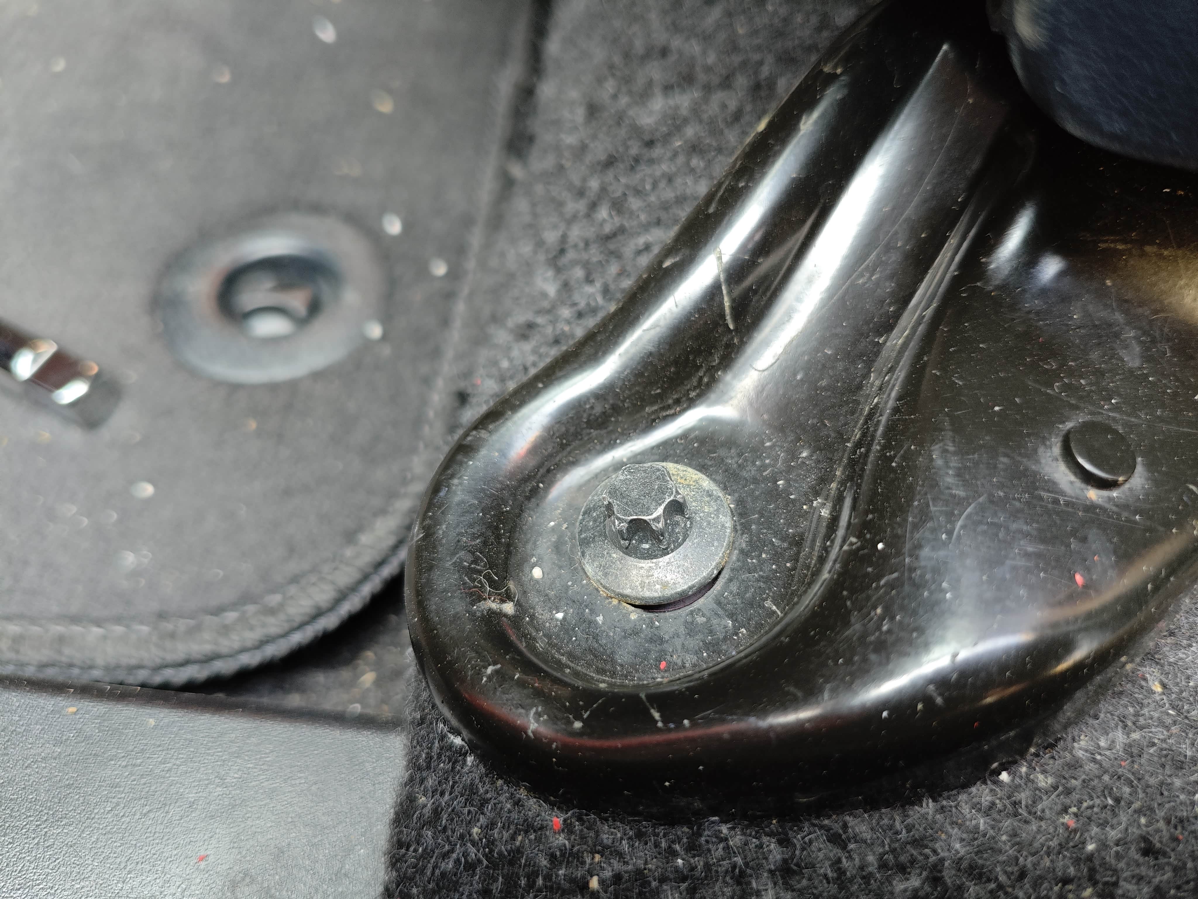

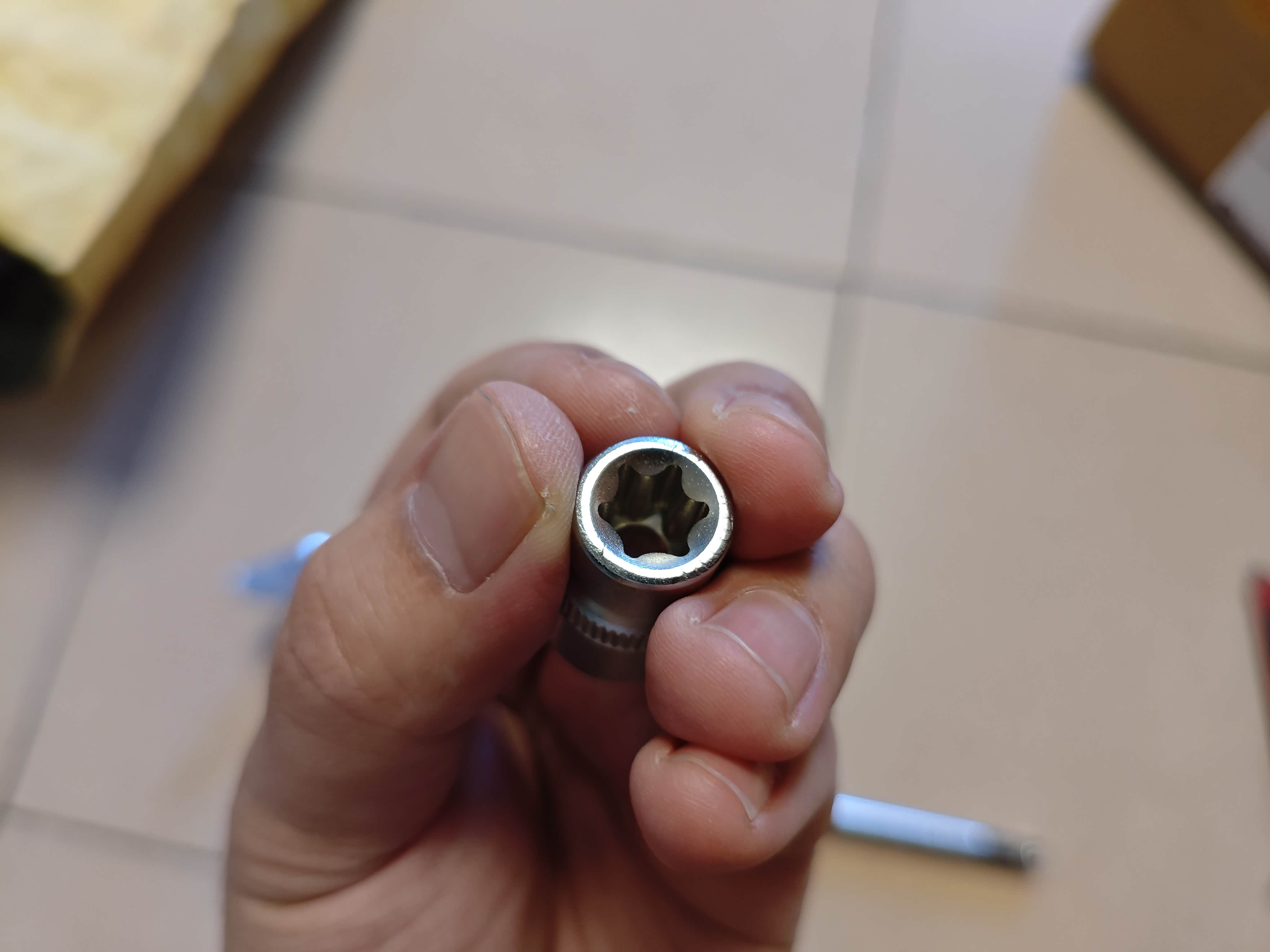

致炫的2座椅一共有8枚螺丝,虽然看起来很像“内六角”螺丝,但它是E10螺丝,需要配套E10套筒拆装。
如果你胆敢用内六角套筒拆,它就敢滑牙给你看(前任车主已经试错过)
E10套筒内部是这样的,六芒星

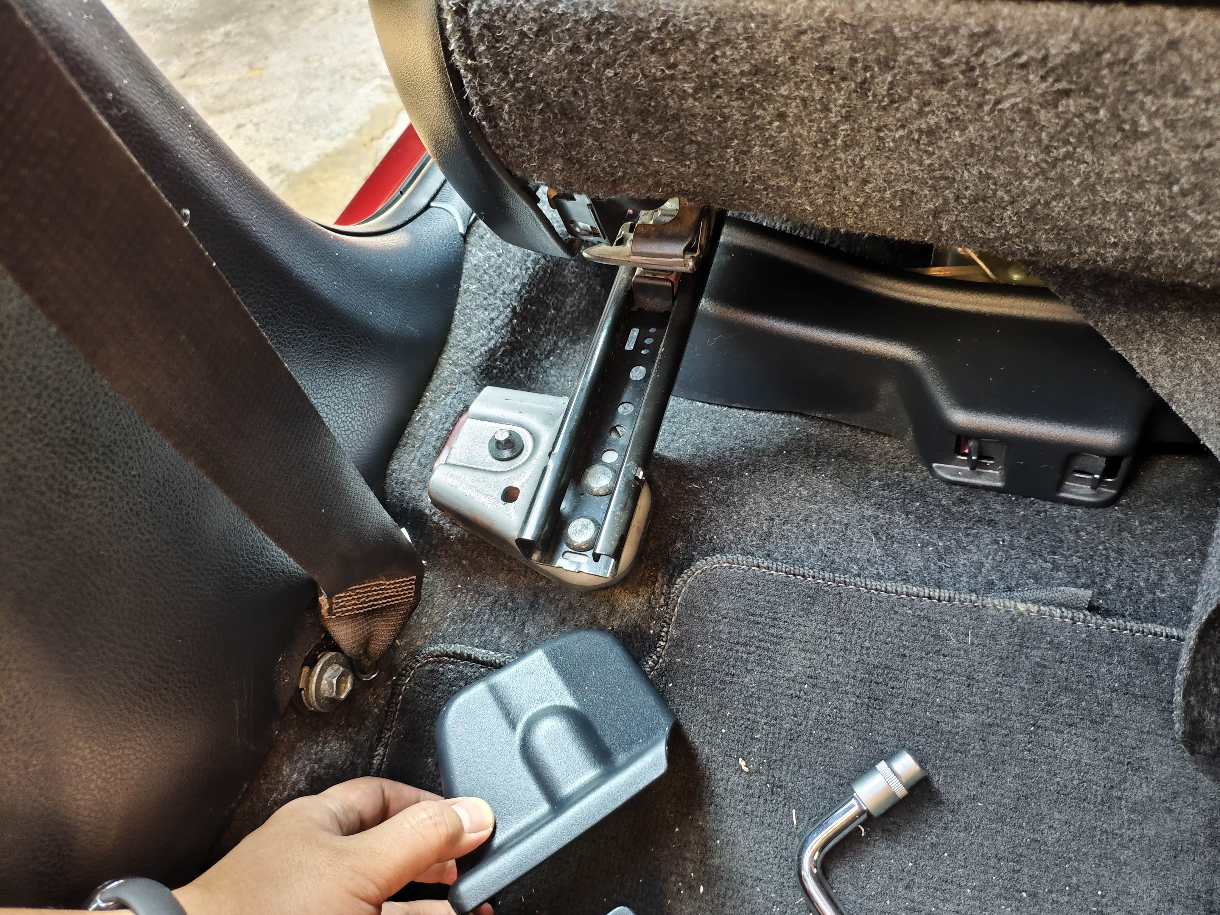

找到第一枚固定螺铨——E10螺丝,位于主驾驶左前方脚位
有一枚螺丝被压在凳脚饰板下方
掀起来
在这个位置
就是它了,把它拧下来
螺丝找个固定位置统一存放,不然容易弄丢

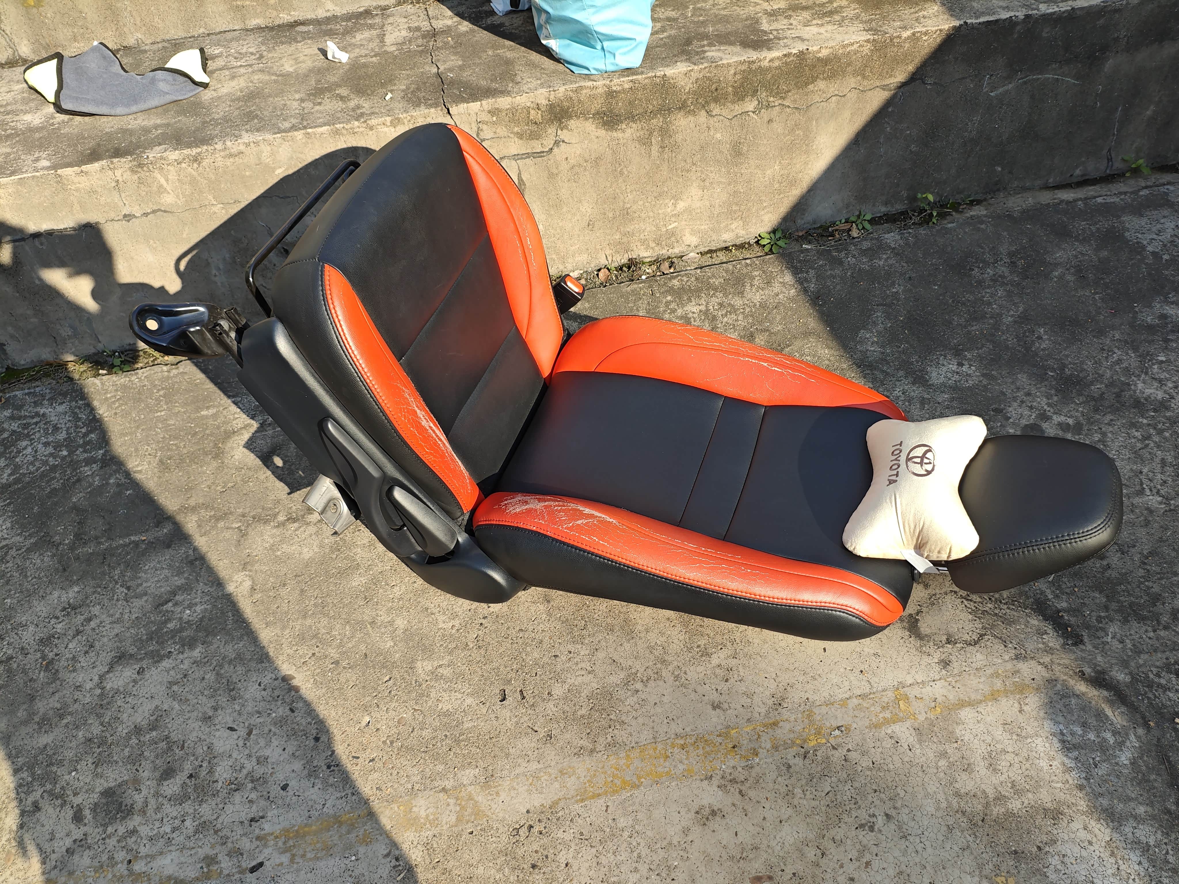

座椅稍微往后倾斜,用一只手扶着别让它完全倒下。
⚠️⚠️⚠️底部有电线,注意不要扯断扯断了
就是这条。用手按开卡扣,脱出插头即可
从车内拿出来时,注意不要磕到内饰板、仪表。
千万小心

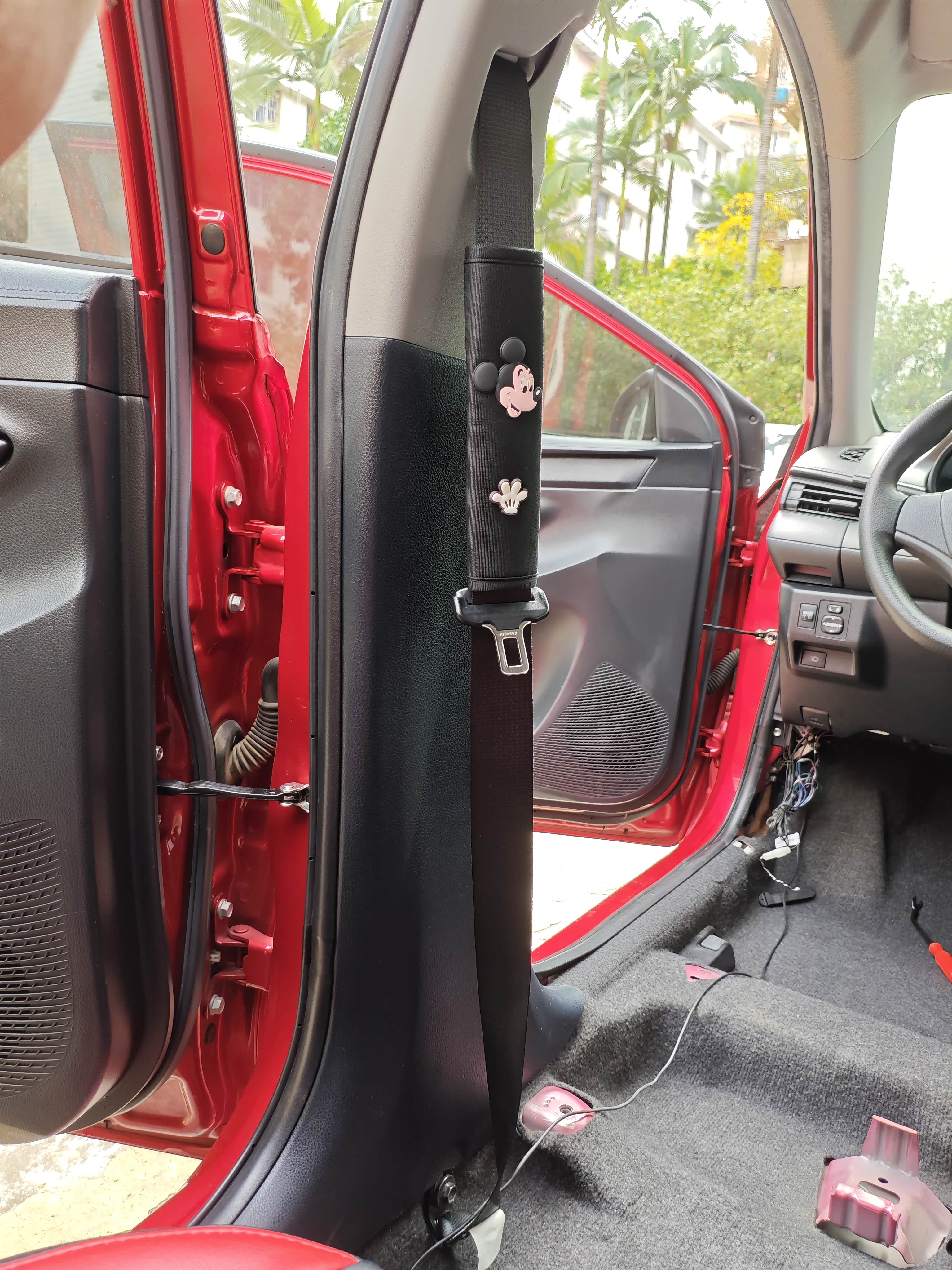

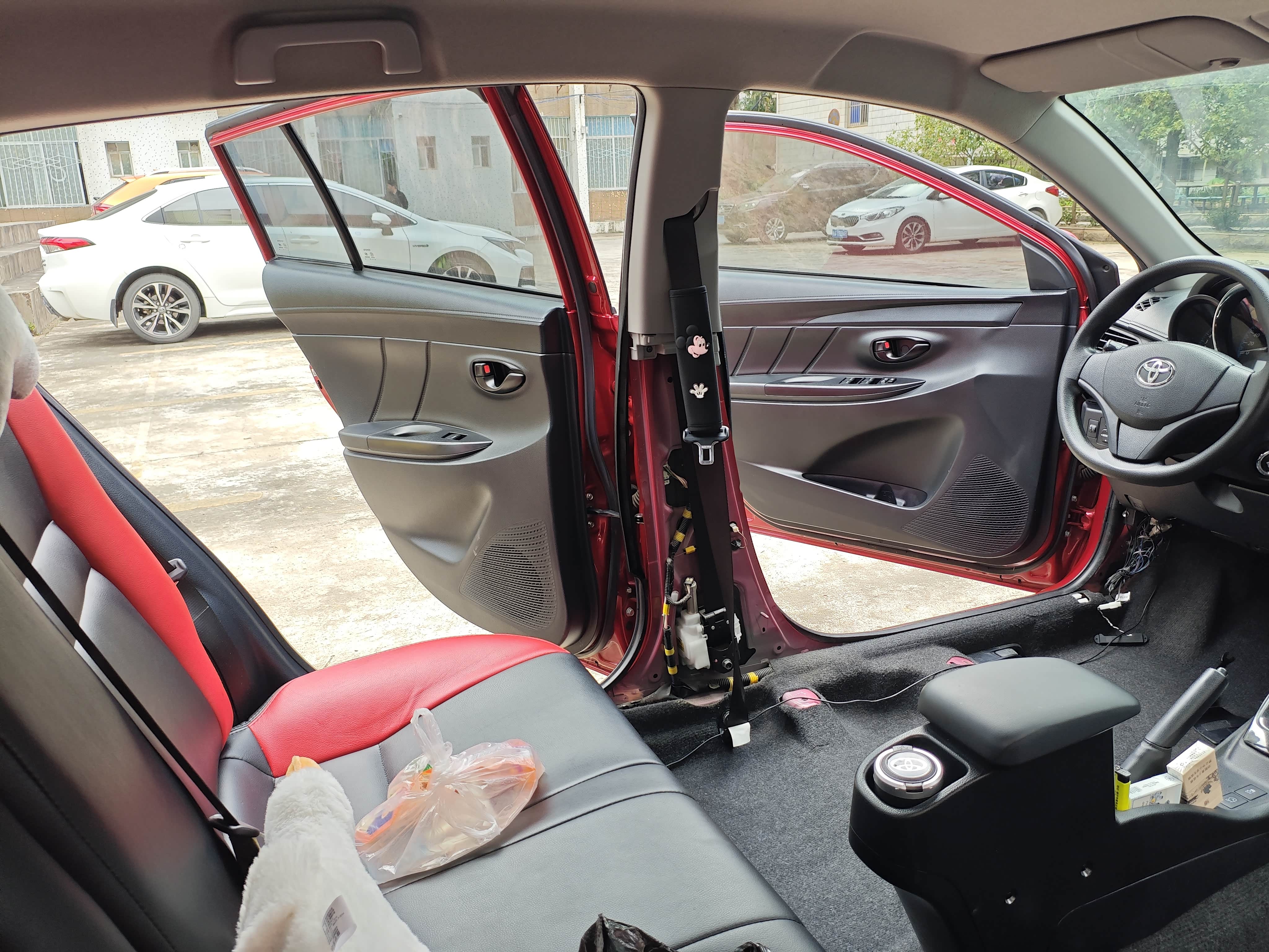

接下来,需要拆一枚安全带螺丝(新地毯需要压在这枚螺丝下)
然而B柱饰板压住了这枚螺丝,所以需要拆b柱饰板
1、扒开车门胶条
2、注意我圈出来的饰板卡扣位置
按顺序拆除饰板(一点也不紧,很容易拆)
2、注意我圈出来的饰板卡扣位置
按顺序拆除饰板(一点也不紧,很容易拆)
拆好了

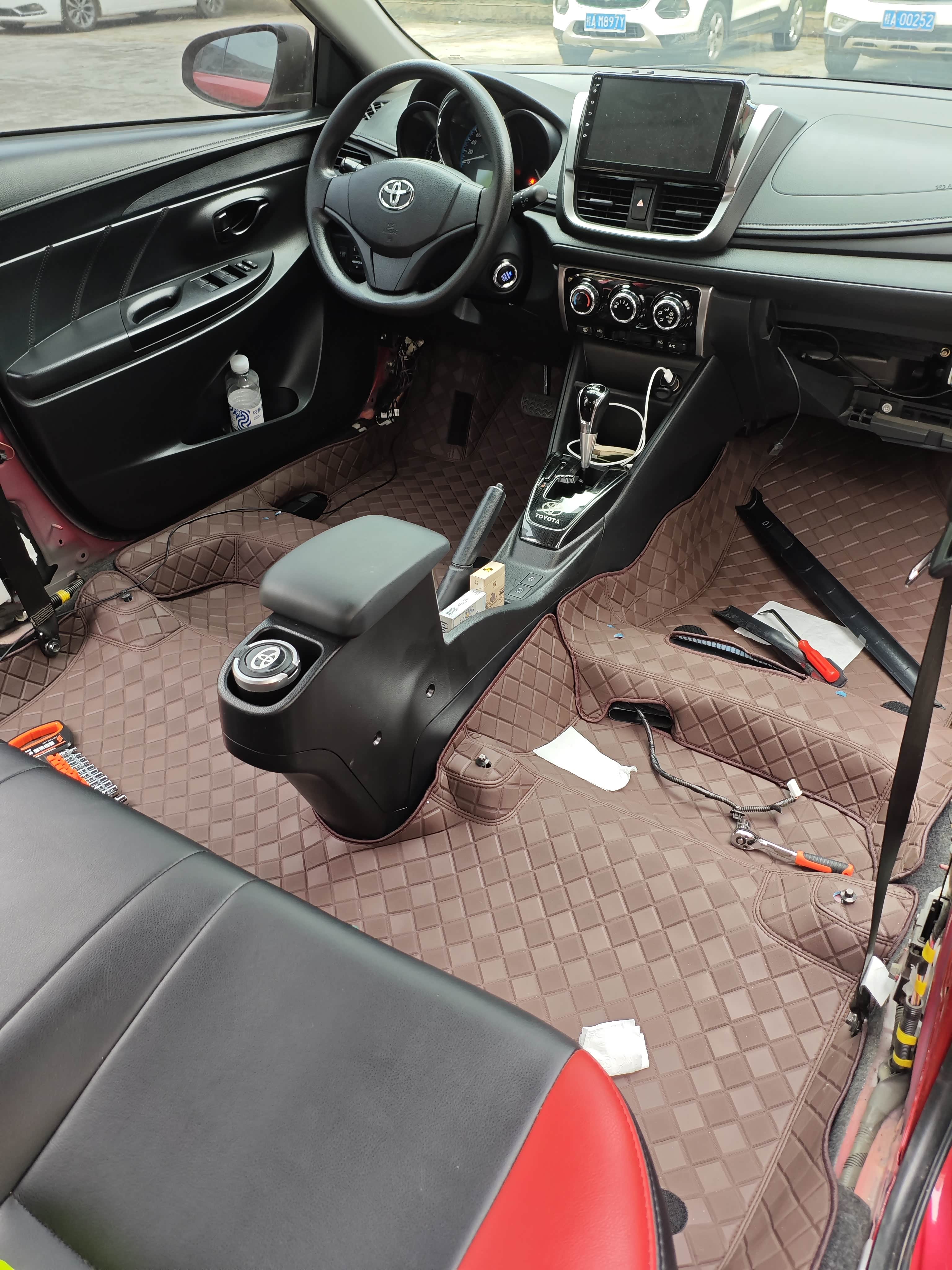

全部对齐以后,大致就是这样子了↑↓
接下来还需要整理边缘四周、最后铺上层脚垫
