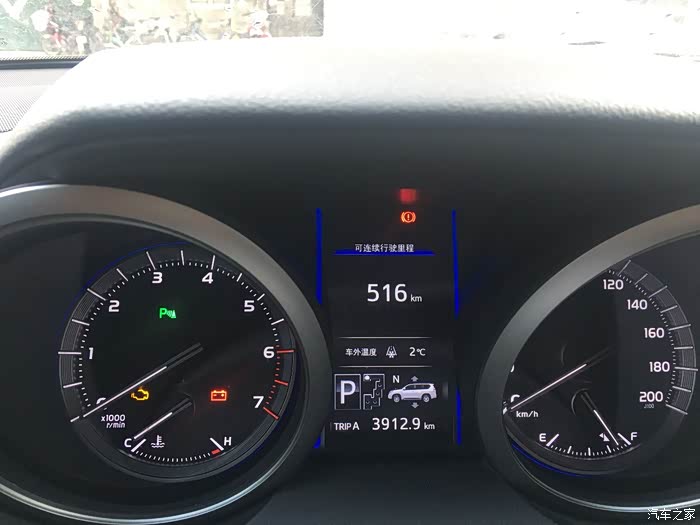

这次海南之行去程走的广东,回程走广西顺便去了阳朔,一共跑了三千九百多公里

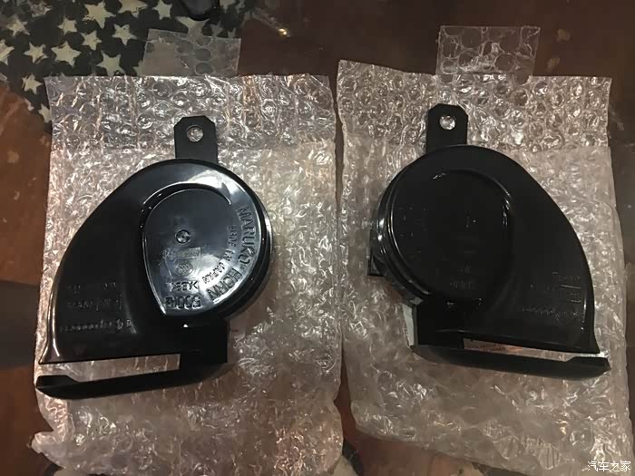

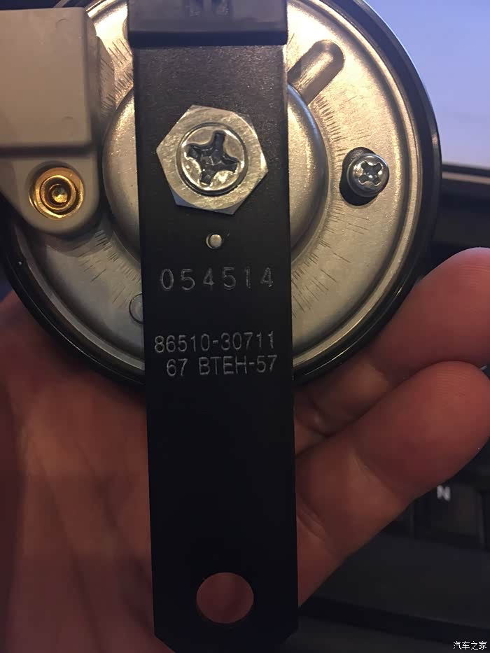

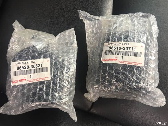

表弟在丰田4S店工作,帮我弄的原厂皇冠喇叭
一高一低
让我有点迷惑的是皇冠的型号应该是25级,但是这个怎么是57,好像没有这个型号吧,有17级,46级,这个57有点让我懵逼,又不好意思问表弟,有懂行的朋友给解释一下

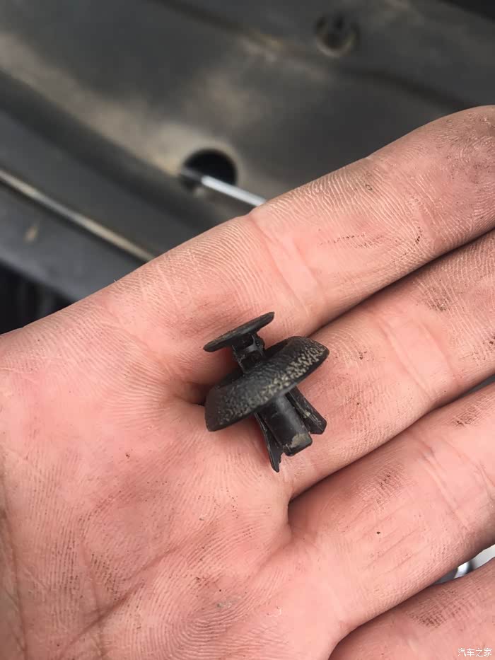

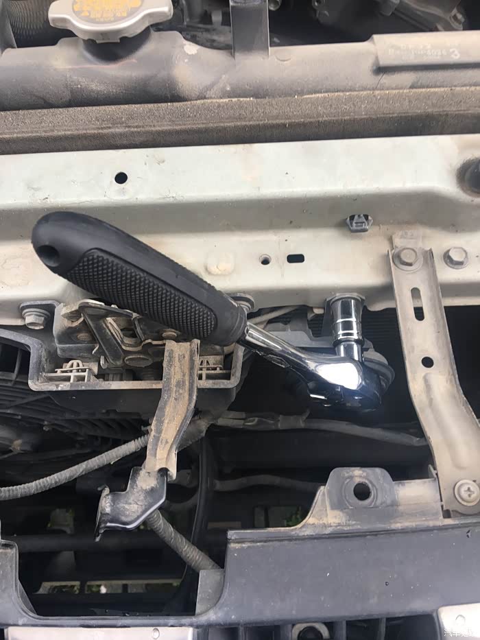

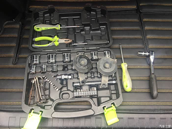

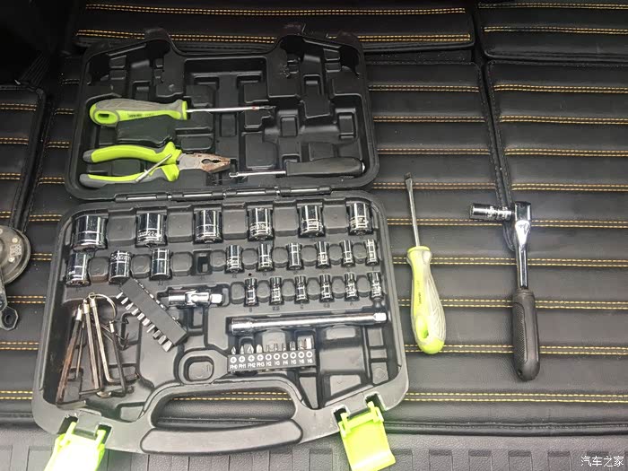

开始拆装,工具必须齐全,实际上一把12的扳手就够了,螺丝刀是用来按卡口上的圆点的,如果你的指甲够硬完全用不到螺丝刀
用螺丝刀将卡扣上中心圆点按下去就可以轻松将其取出

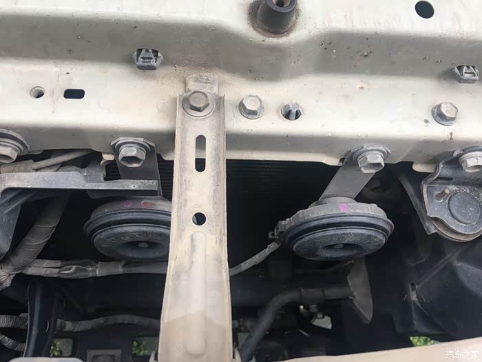

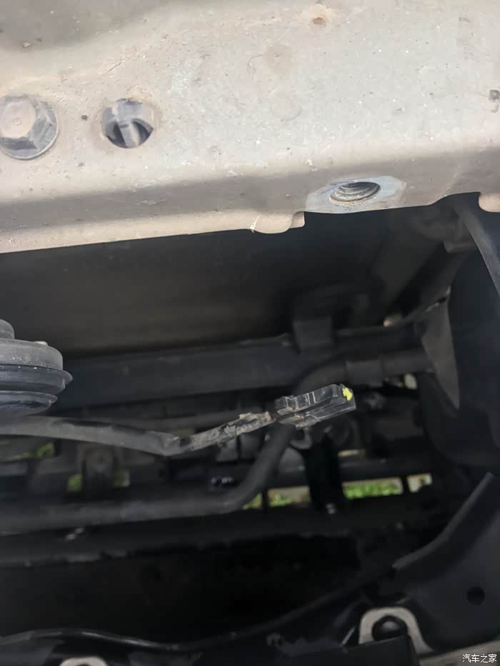

拆掉护板后是这样的,两个柿饼
只要工具好用,轻松将其拿下

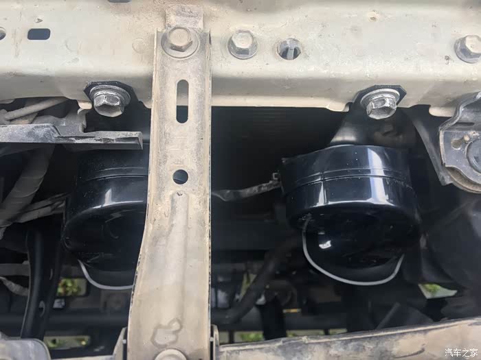

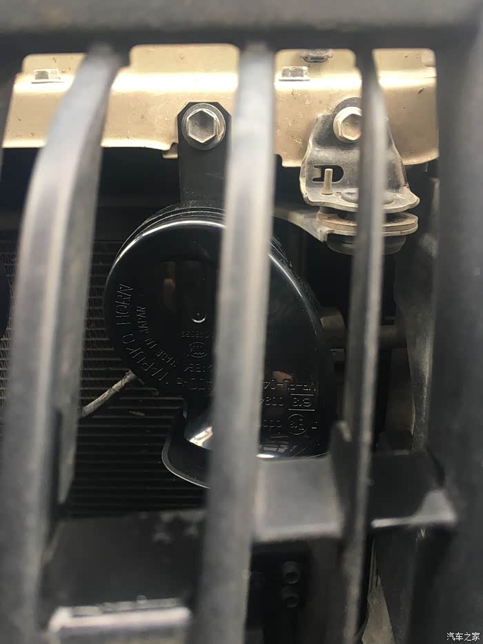

拆下后的样子,留着备用吧

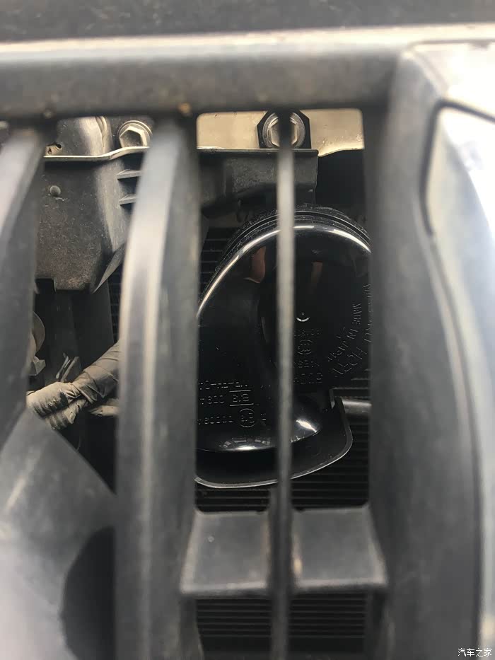

怎么拆下来的,就怎么装上去。左高音,右低音,要是搞不清楚的话,只要保证两个蜗牛喇叭的开口是对着的就不会错。
声音浑厚不刺耳
护板装回的时候要注意一点,要把卡口恢复到这个状态,安装到相应孔位,一按就ok了
