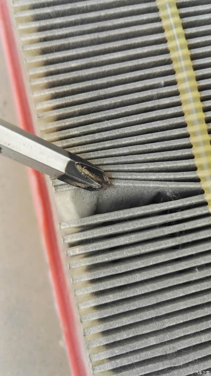

用一字螺丝刀顶住卡扣向外推,卡扣上下两个,上面的弄开之后下面的就容易了。

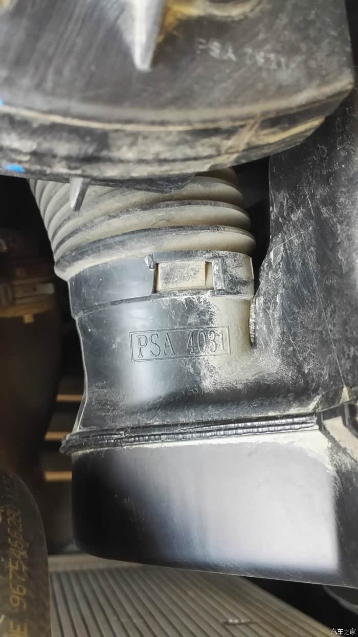

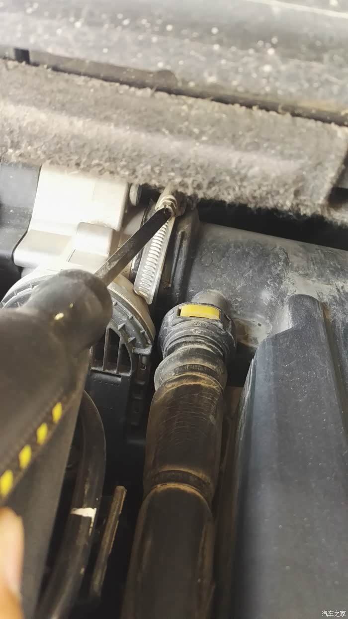

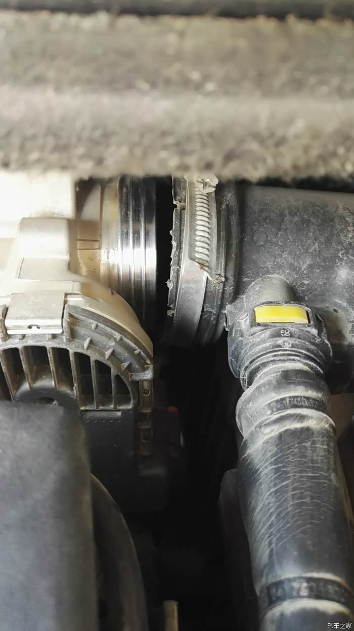

用十字或一字螺丝刀把连接节气门的管卡松开

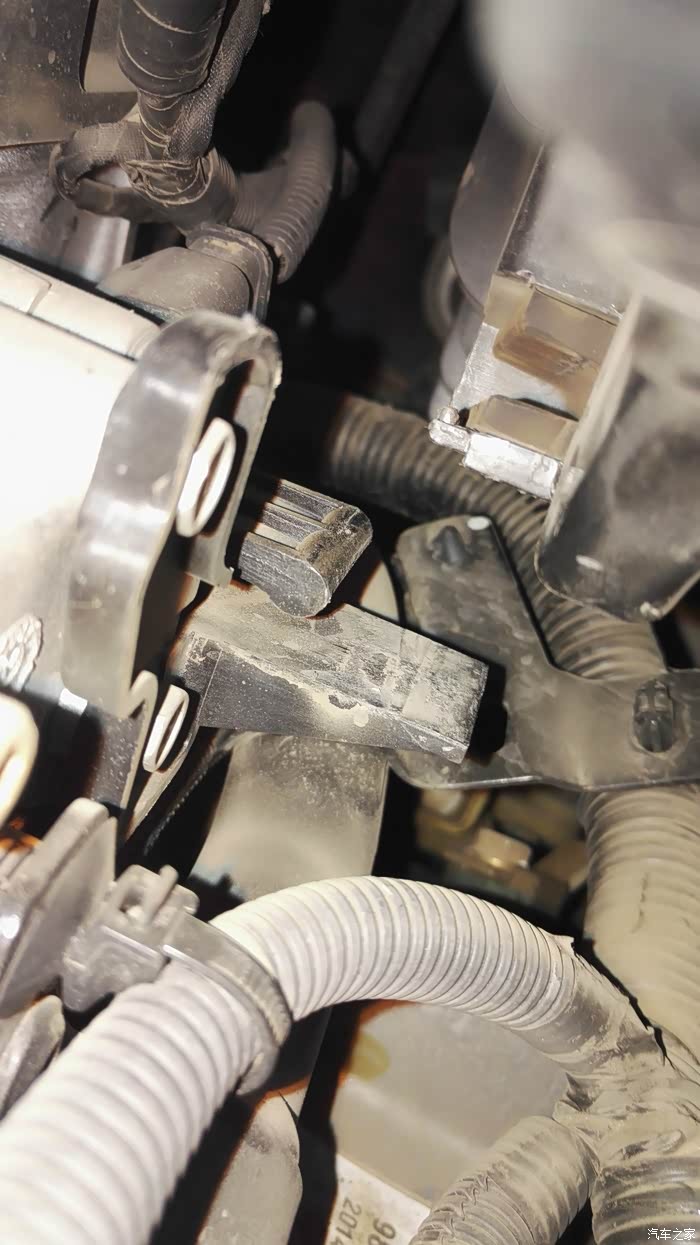

接下来用扳手把这颗螺丝拧下来,然后上下晃动把连接节气门的地方拆下。
拆下来了,有点费力。。接下来按住细管子的黄色部位把细管子也要拆下来。

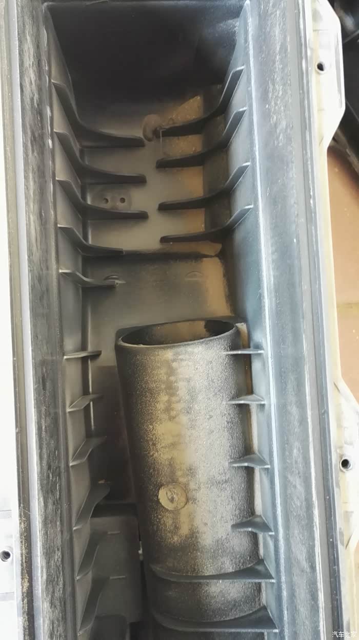

装空滤的槽子下面好多沙子。。

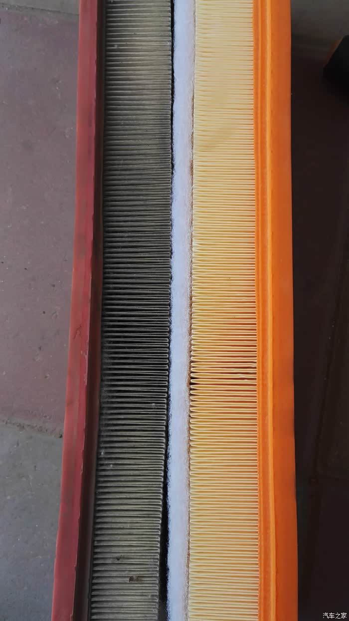

拆下来的空滤,这还是首保4S点免费给更换的,一万公里了好脏。

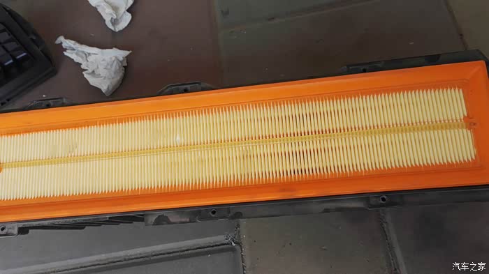

新旧空滤的差异,不过肯定能用,马勒空滤下面多一层海绵似的东西。
空滤槽上半部分还是很干净的,说明空滤还不错,安装也没有漏气的地方。

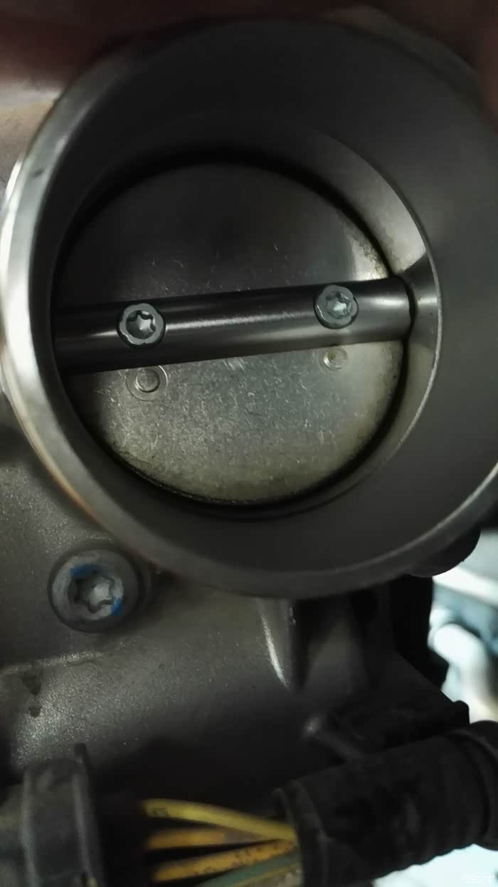

节气门,两万四千多公里这样不算脏吧。
用卫生纸擦了一下节气门,这。。

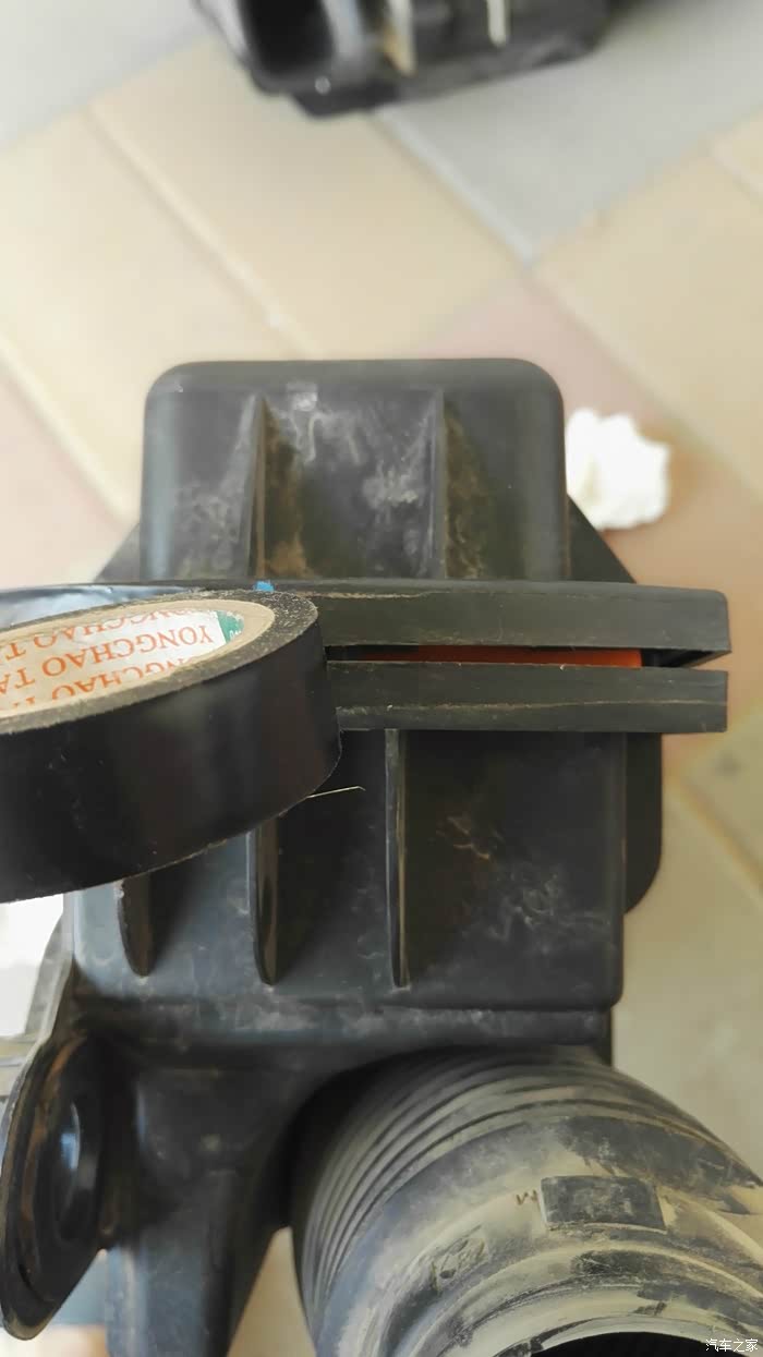

首保的时候就这样,有缝隙,用胶带封一下。

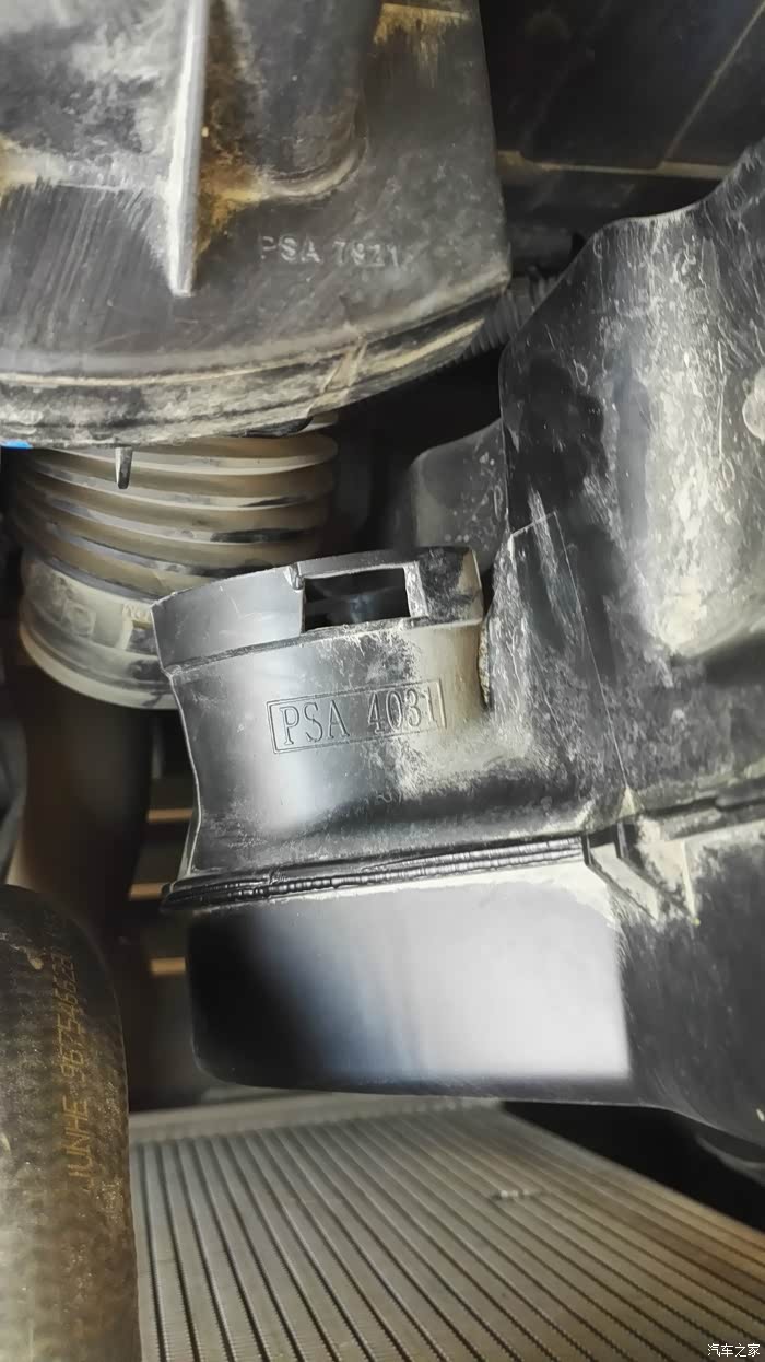

先装下面,把卡扣卡好再安上面节气门连接处。

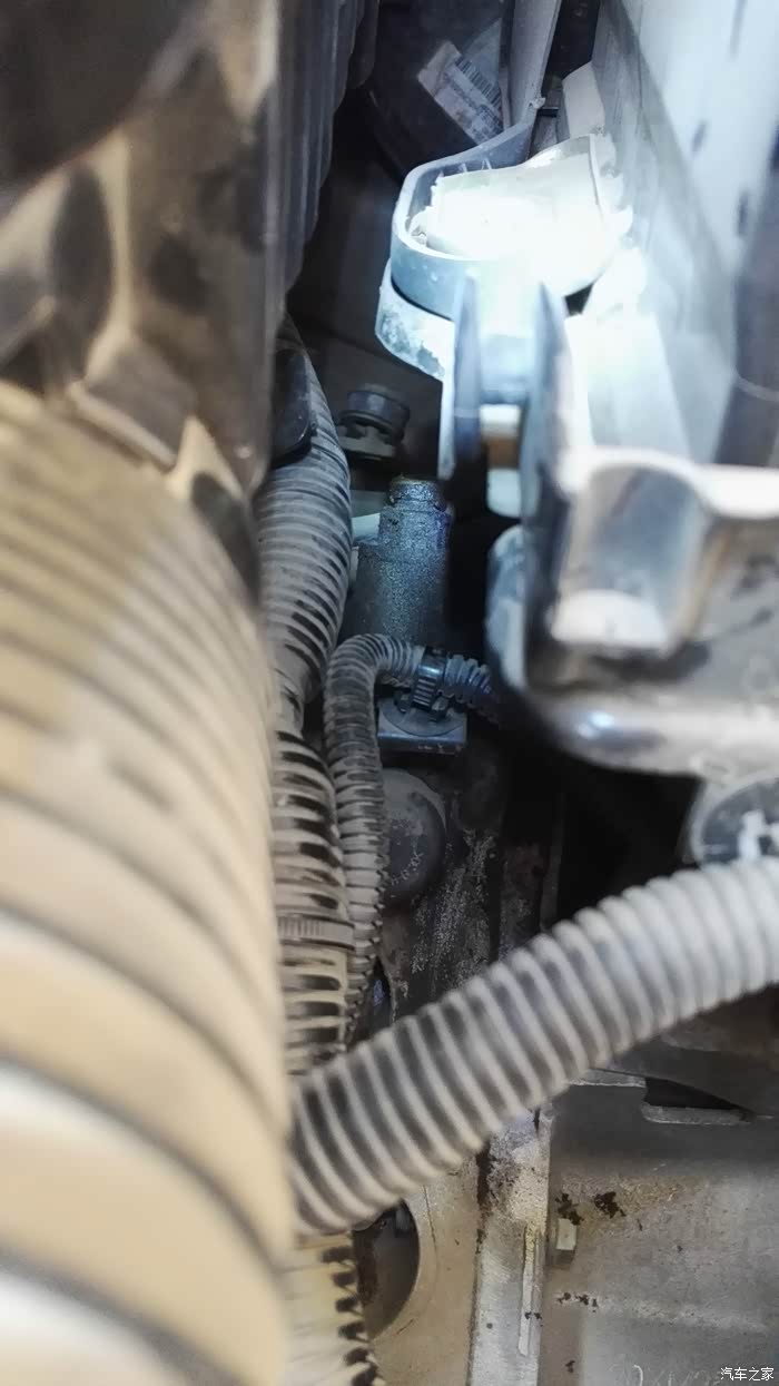

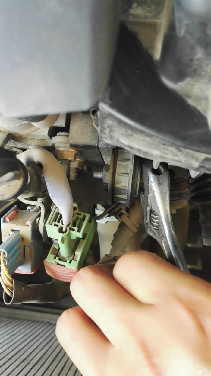

突然发现电瓶下面这个位置有油渍,大神们,请问这样有问题吗?

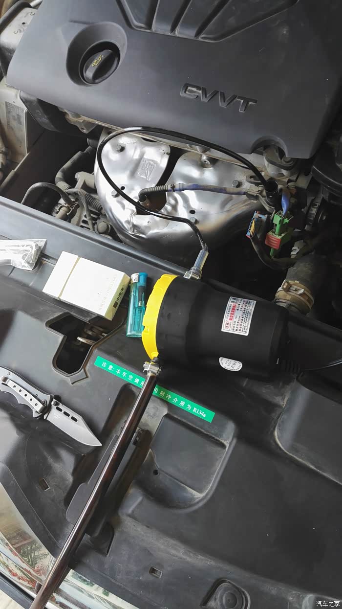

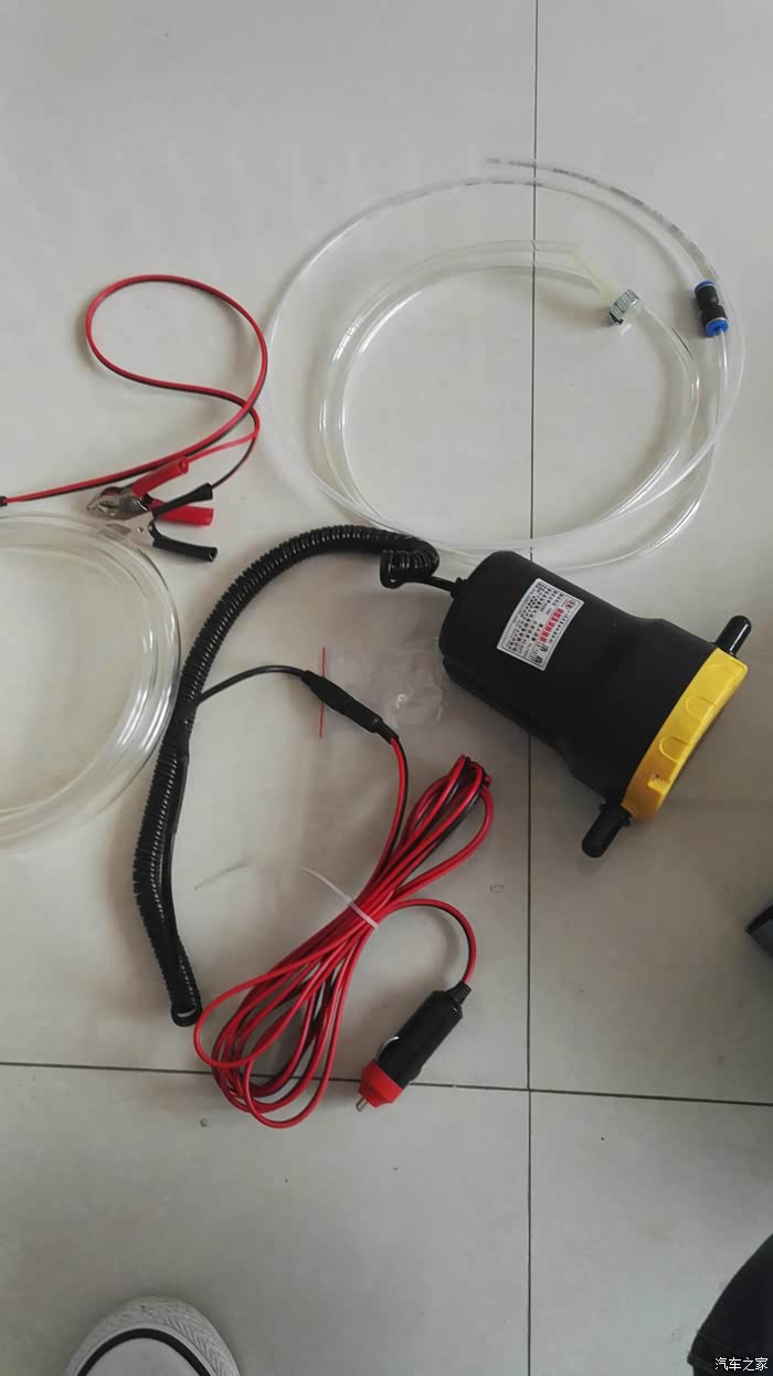

某宝淘的抽油泵,看着还不错,据说是抽油专用。

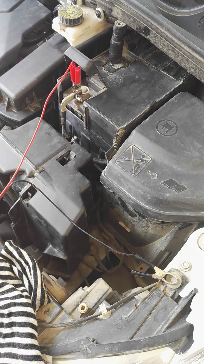

准备就绪!插上点烟器,启动!

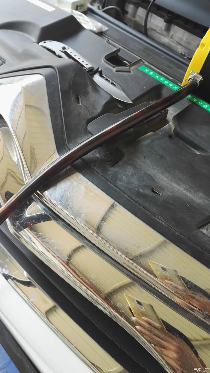

旧机油抽出来了,黑乎乎的,居然比马云还黑。。
抽啊抽。。抽油泵卖家介绍说大概抽十几分钟就能抽干净,突然。。抽油泵不转了。。
好吧!世嘉启动经济模式,**了,点烟器连接线真是多余购买啊。。

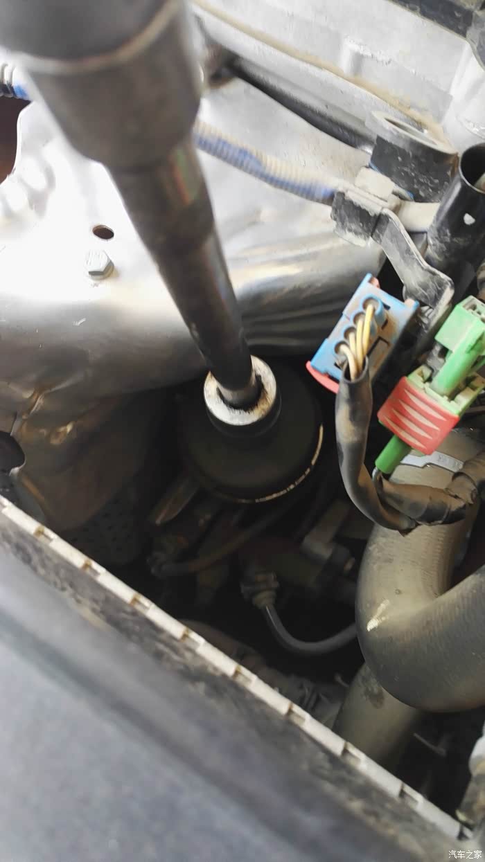

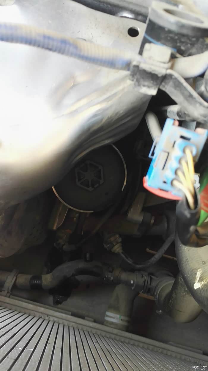

好吧,自恋一下得了,还有活呢,骑自行车在修理厂借来的套筒,30的,看过其他嘉友的作业帖,怎么感觉是27的

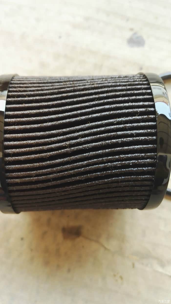

拆下来的机滤,黑的没话说。

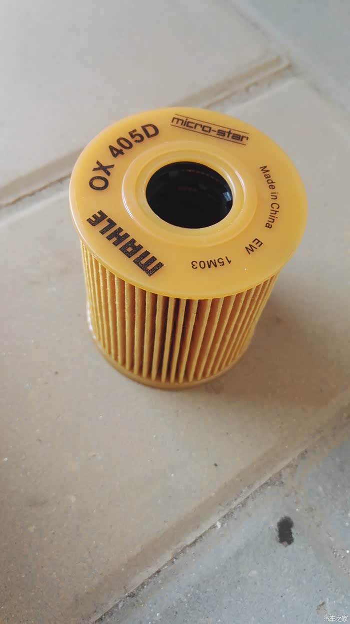

新机虑你可给点力啊!
机滤已经换好,接下来就是添加机油了!

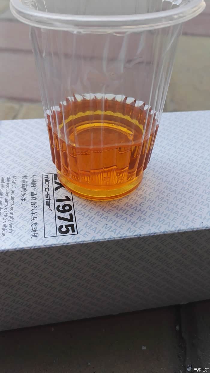

9000机油,用过的嘉友看下色泽是真是假?不要吓我就好
