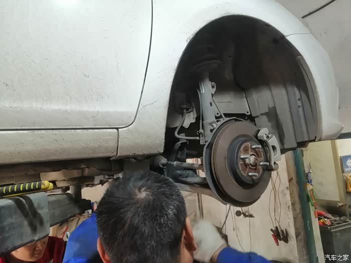

车子停产了,论坛冷冷清清,建议有车的车友经常来论坛逛逛,分享下用车心得。我的C30EV是续航200的最高配,近期打方向有异响,4S检查方向机损坏,报价1000+。自己在外面找了修理厂复检,确定方向机问题,需更换总称,由于这款车销量少,市面上配件不好找,自己在网上定了配件,找了修理厂更换。
上举升机,拆副车架
