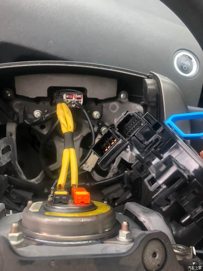

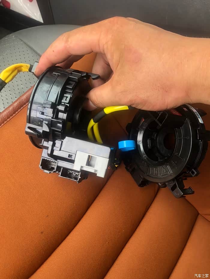

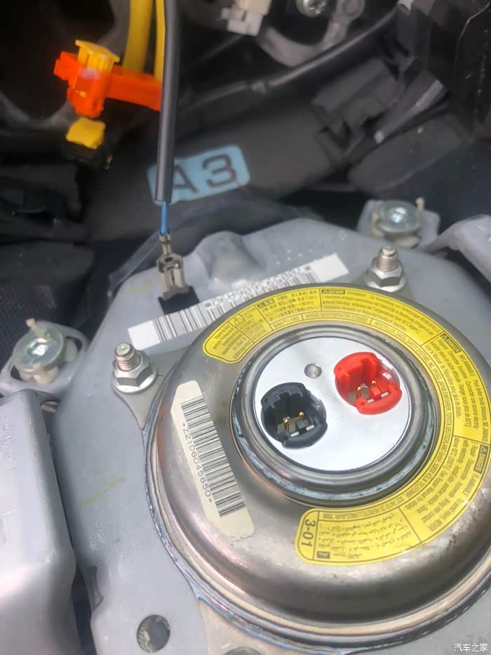

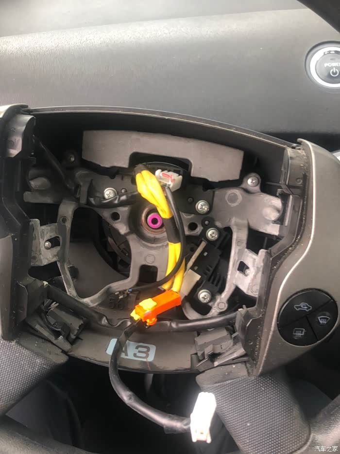

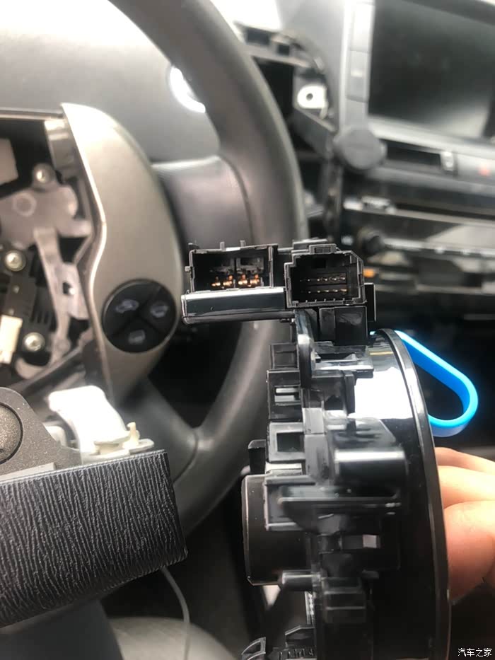

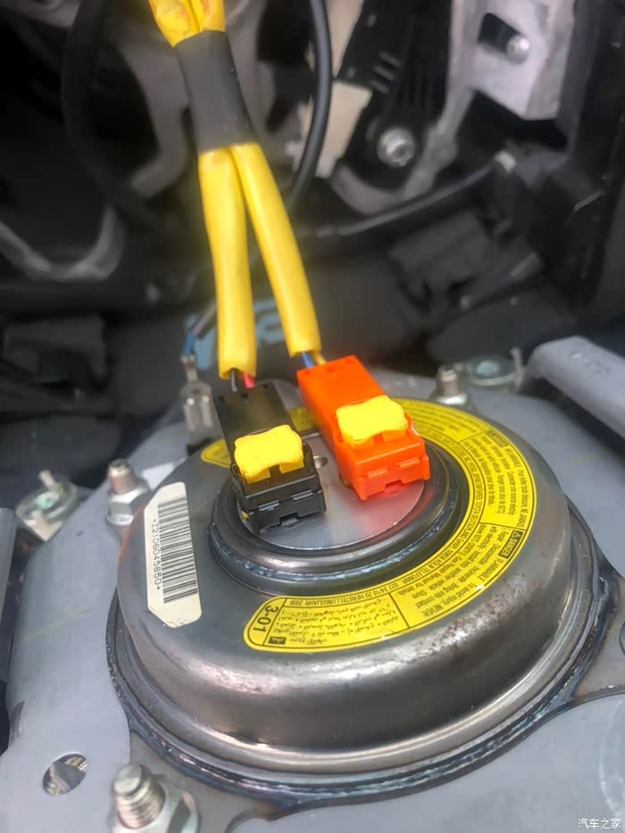

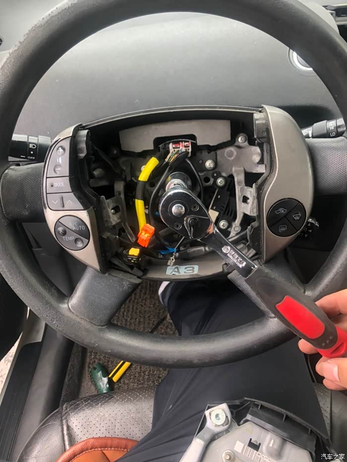

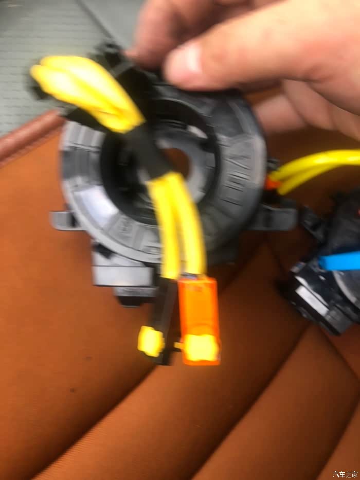

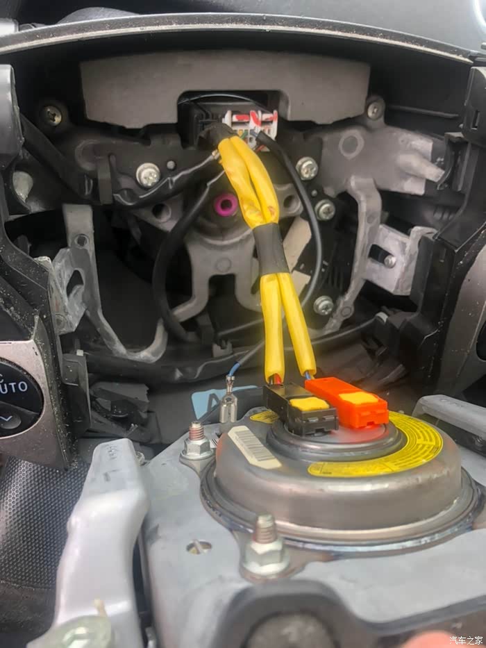

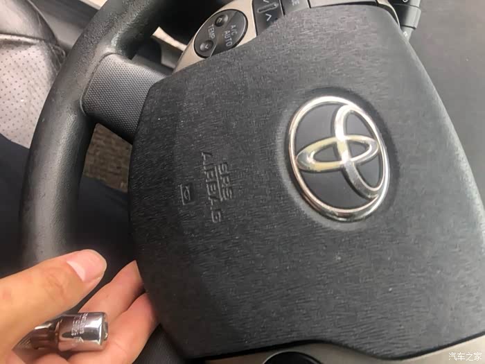

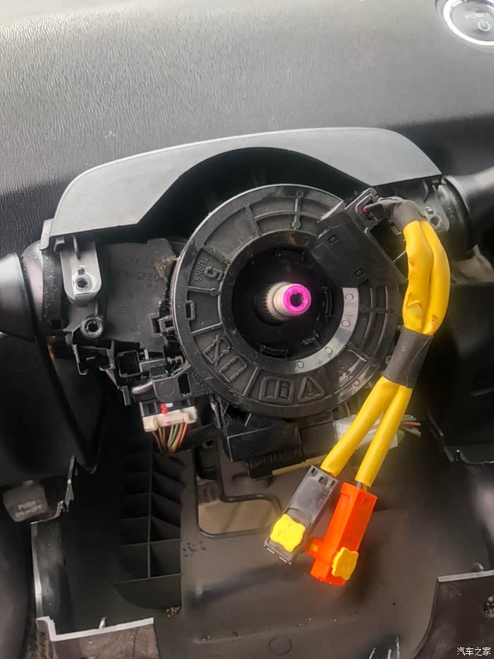

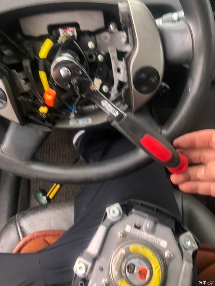

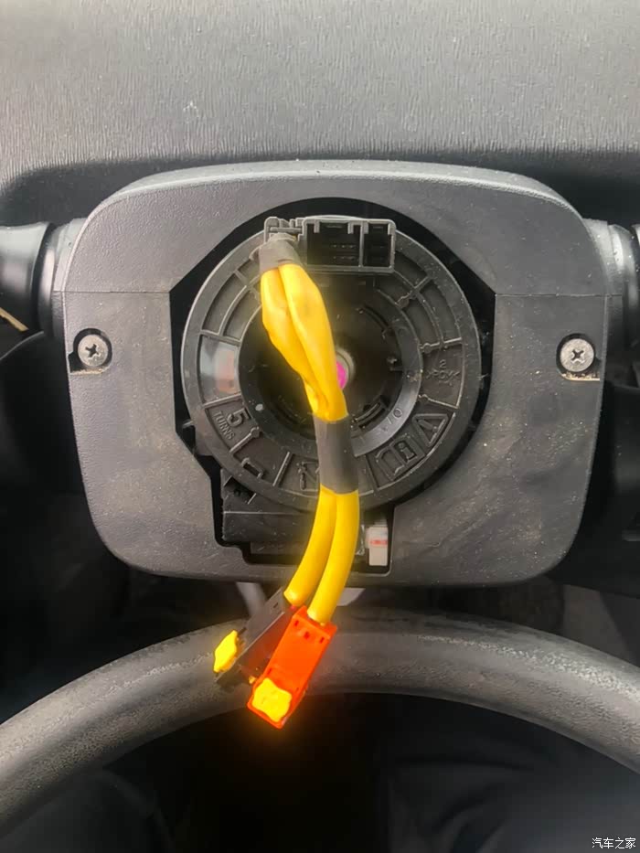

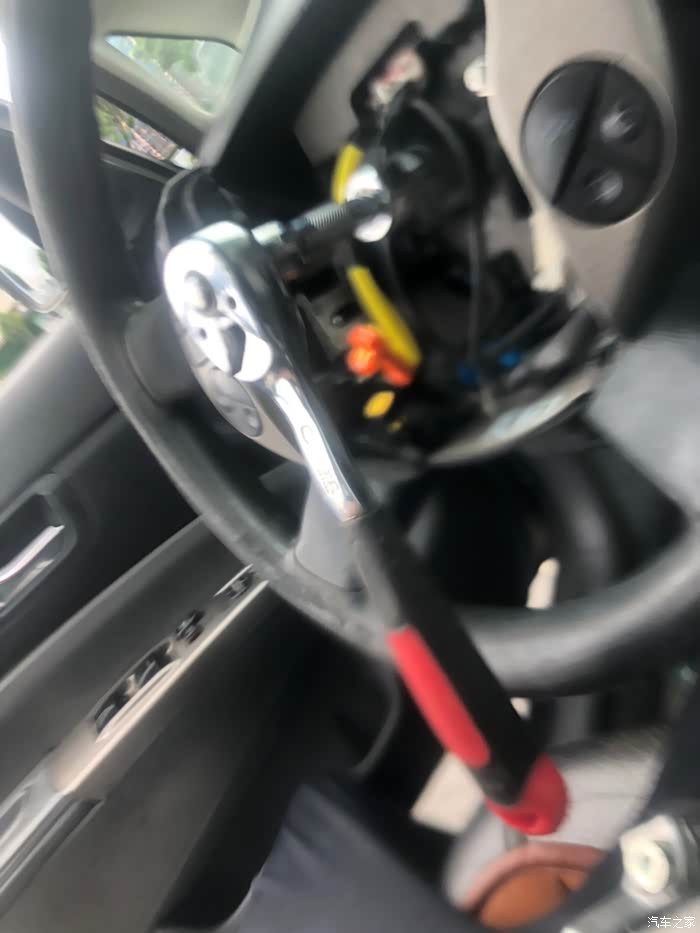

自动手更换方向盘游丝 换蜗牛喇叭一对   车子买过来按喇叭没生意  方向盘幅度大了,按喇叭就有声音  应该游丝坏了,闲鱼  某宝找  拆车件  200元  某宝170  前几天问了一个100给他车架号,确定没问题,下单,今天发货!原来想去店里安装,咨询价格 心里价格50左右   但是问了几点都说自带配件不换!没办法自己试试,梅花螺丝  十字螺丝  19的套筒  30分钟换好!还算顺利!一次搞定  省钱,又学会一个技能
