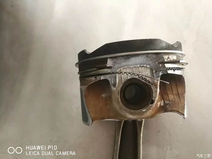

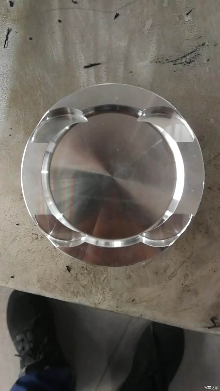

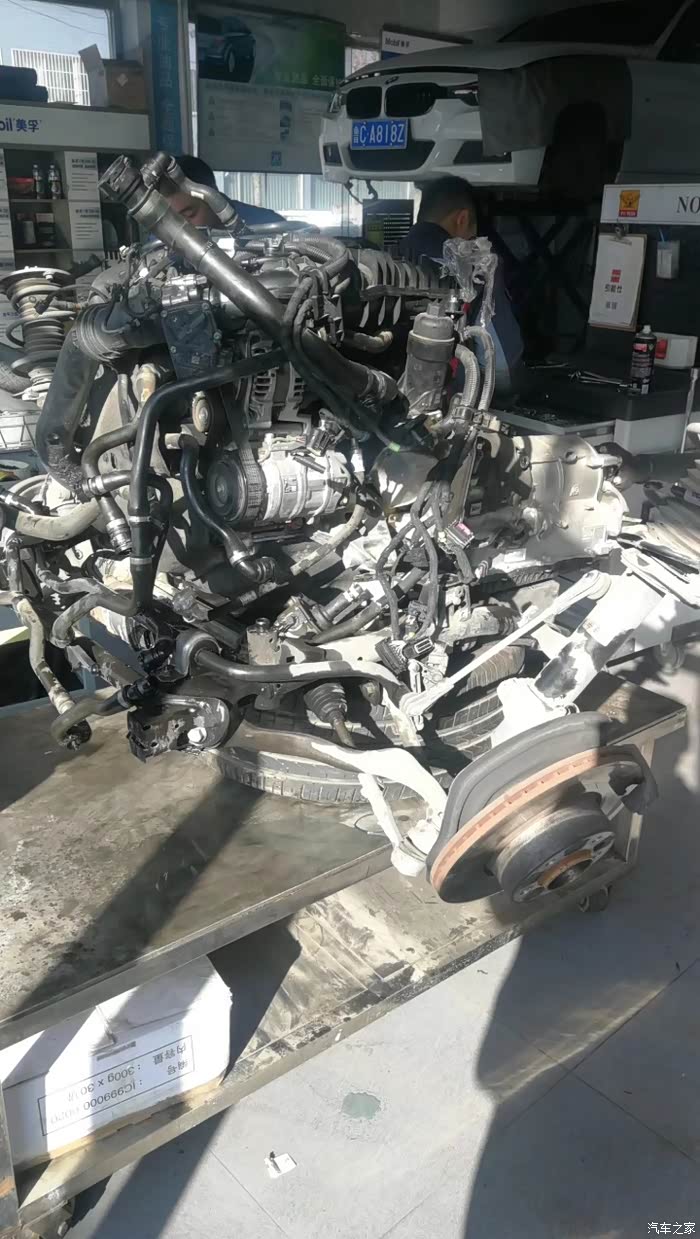

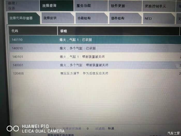

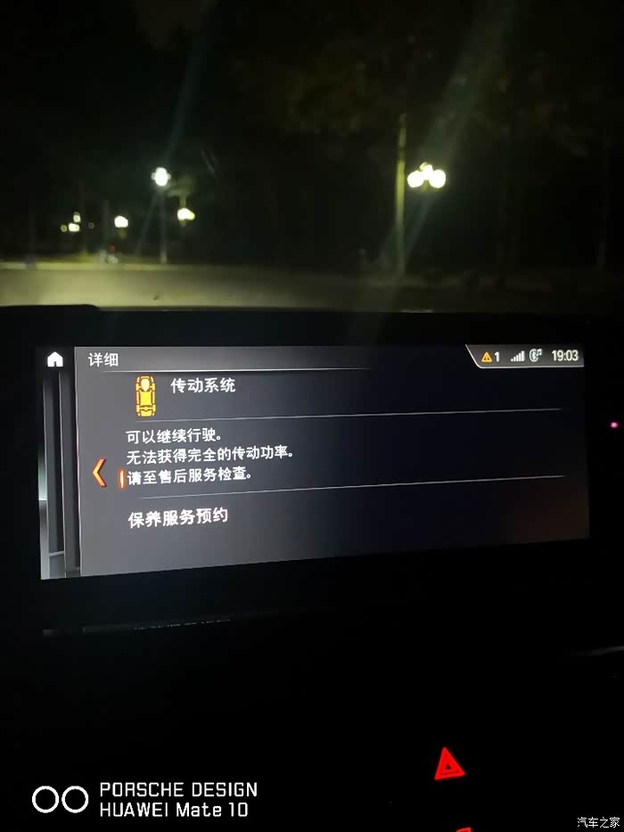

首先说明一下,本人座驾2018年1月提车,320lim耀夜版,提车之后平时习惯激烈驾驶,慢慢觉得动力不能满足,各种考虑之后选择了ecu,当时也有车友劝阻我,刷了出问题,就是大问题,发动机不能质保,动了发动机,卖二手,基本就是大跌价了。自己也做了各种功课,了解到各种程序,大同小异,都有爆缸的几率。但是为了追求更大的马力,还是狠心做了决定,也做好了爆缸的心理准备(虽然已经做好了心里准备,但当那一天到来的时候,还是会心痛的)。接下来先换了200钼的头段(大约费用在6000),也是为了避免以后出大的问题。接着升级了刹车,先是换的ap9040,大约费用13000,但是效果没达到我的预期效果,后来拆下来了,然后换了一套日本的竞技刹车盘加刹车片,大约接近一万,具体品牌我记不太清了。行驶到20000公里的时候,接下来就是刷ecu了,本地的改装店给联系的,技师带设备上门,具体品牌就不说了,大约费用6000左右。重点说一下刷后感受,的确是有很大提升,感觉就像换了一辆车,基本就是舒适模式就很满足。但是慢慢的,又适应了它的动力,又开始经常运动模式加s. 档,起步就到4.5000转更是家常便饭。终于在半年之后,突然问题就来了,在我激烈驾驶之后,行驶到一个加油站,熄火,加油,再启动,没走几步,就觉得,车子抖得厉害,车辆报警传动效率低,心里瞬间就紧张起来了,路边赶紧熄火,重启,还是报故障,车辆抖动的厉害。第一时间想到是不是点火线圈有问题了,电话咨询了熟悉的修理厂老板,让我把车开过去监测一下,这里没有选择去4s店的原因很简单,去了一说刷了ecu,他们肯定会让你刷回来再监测问题,故意隐瞒的话,再把电脑锁了,更是大麻烦。一路低速加双闪,开了2公里,来到朋友的修理厂。技师初步监测是点火线圈的问题,接下来换了新的点火线圈及火花塞,结果故障照旧,这时候我的心里基本凉了,心里基本明白,发动机出问题了,然后把故障码发给程序商,得到的答复,更锤实了我的想法。修理厂的老板也很热情,帮我想办法,提出了几套方案。第一,把程序刷回原厂,然后把车子开去4s店,然后索赔发动机。通过各种渠道打听到,即使刷会原厂,4s店对这种发动机故障索赔程序非常严格,很容易监测出你是否刷过电脑,结果最后还是拒赔,而在4s自费换发动机的话,费用大家都明白,我也没敢问大约多少钱,大家可以自己想象一下。否定了第一套方案,接下来,就是在朋友修理厂,开始拆发动机,进一步明确发动机的具体情况。抬发动机的过程就不多说了,我也没在现场,只看朋友把进度照片发过来,我的心就疼得厉害。终于拆完了,问题也水落石出,一只活塞断了,还好缸体没有问题,心里总算好受一点。接下来就是维修方案,最终我选择了锻造强化,虽然价格不菲,但是为了让车子满血复活,也就忍了。目前现在车子修复后行驶了一千公里,基本都是当新车慢慢磨合的开,不敢超过2000转,也许是心理阴影了,现在一切还好,只是发动机动过之后,振动比之前明显了,希望磨合以后,还能满月归来。说了这么多,希望对大家有所帮助。各位车友再改装之前,还是要慎重,再慎重,原厂虽然不是最优秀的,但是确实是最稳定的。改装的确可以带来乐趣多,也会带来一些烦恼,当然了,如果你的钱包够厚,这些烦恼也就不算啥了
