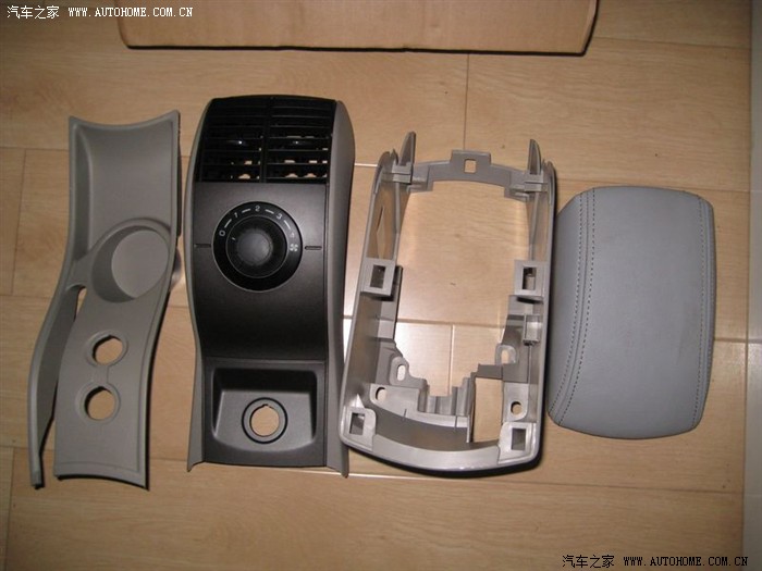

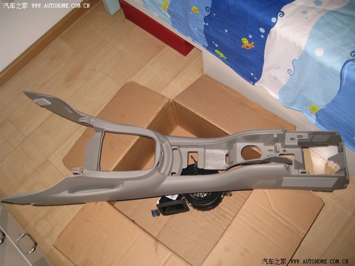

    前几天看到“临时导演”同学加装成功(这是他的原帖http://club.autohome.com.cn/bbs/thread-c-639-9803260-1.html),得知是在“发哥”那安装的。联系“发哥”才发现“临时导演”同学也是我们群友,同样是武汉的兄弟。在这要感谢他告诉凯旋扶手的信息。而且卖家正好也是武汉的,通过和卖家联系知道还有配件,今天冒雨去沌口海天汽配城的仓库提到了全套配件。中午拿到手后本来准备马上去“发哥”处帮忙安装,结果雨下大了。所以只有等改天了。今天就先上配件图片。安装的时候我会尽量再拍些照片。

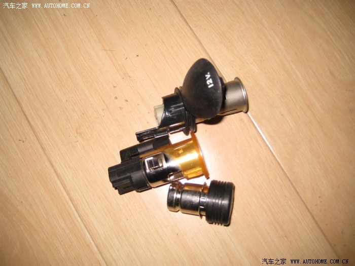

    因为凯旋是3个点烟器孔,本身SJ的有一个可以利用。然后找老板娘又配了一个和一个12V的外接电源。因为不准备象“临时导演”同学那样换机头加装USB输入,于是准备再在TAOBAO买两个单孔的接点烟器的USB车充,用来给手机和电子设备充电。正好可以前后座一样一个。这样长时间出去就不用担心几个设备同时充电了。
   颜色很清楚了,我是09的1.6AT,不准备喷油漆。一个是怕有味道,一个是“临时导演”同学说喷了漆也容易脱落。还没装车,不知道装上后和原车浅黄的颜色一起效果怎么样。呵呵
    扶手箱都是原厂件,只是日期是06年的,估计是压库的。风机是单独配的价格也不便宜,看看感觉是拆车件。接电试着没问题,也就无所谓了。毕竟这个东西一般也不容易坏。(后来经“发哥”确定,鼓风机确实存货,不是拆车件)

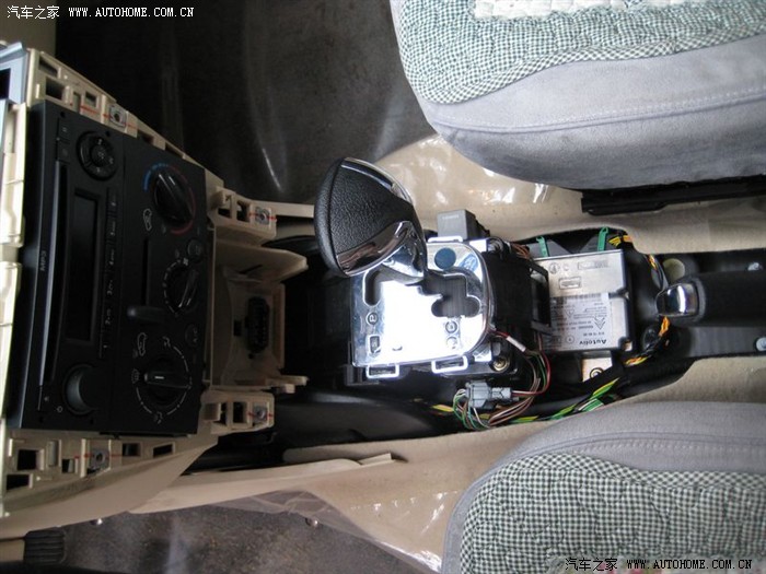

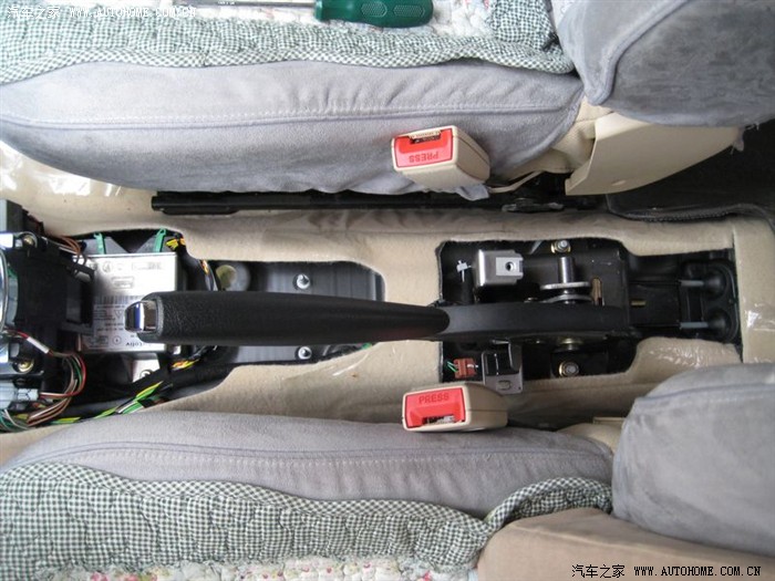

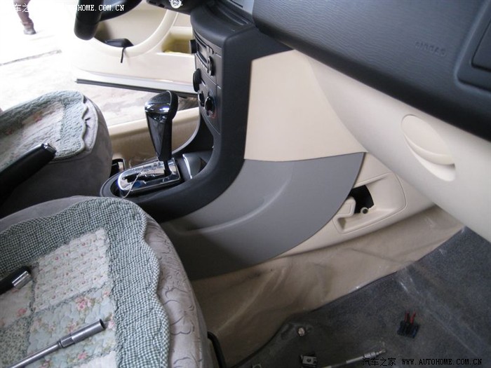

这两张是拆掉的照片,拆这个要先拆掉面板,然后再拆中间的部分。

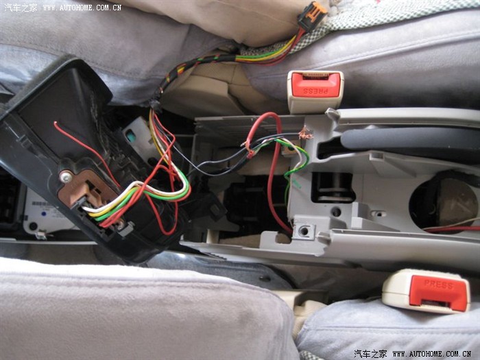

  安装过程没有拍太多的照片。这张是接线时拍的。风机电源,新加的点烟器和12V外接电源都接到原车点烟器的12V电源上。所以要破线。风机调速开关的灯光接原车点烟器的灯光线。就是说开示宽灯的夜间模式,灯光就会亮。所以安装最麻烦就是接线了。再这要提醒以后安装的朋友。点烟器和风机最好不要同时使用,因为电流可能比较大。

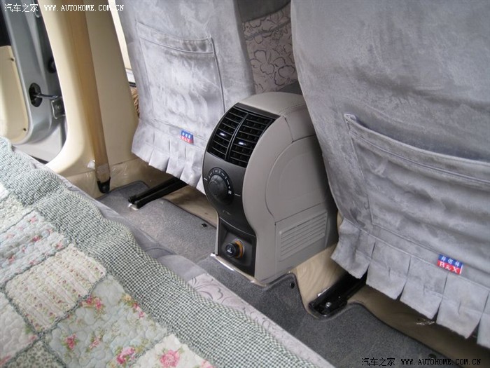

接近完成的后排图片

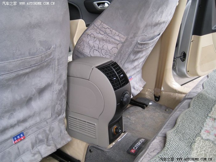

完成的后排左右图片,可以清楚的看到下部的象百叶窗样的进风口。鼓风机的风轮就在那个部位。

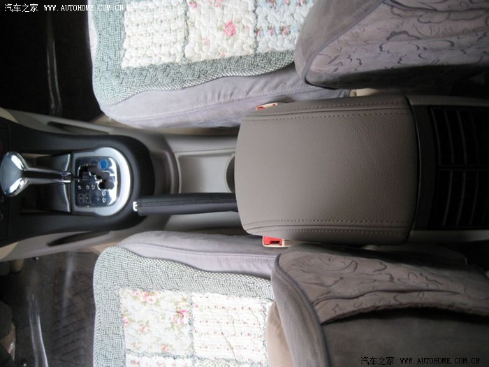

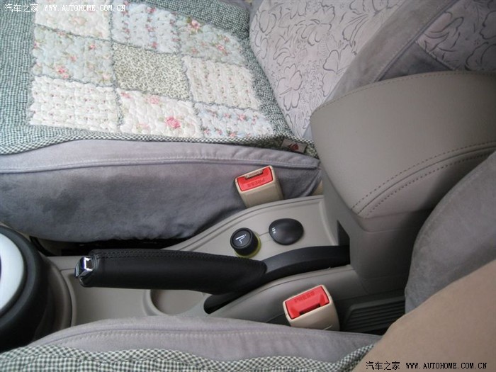

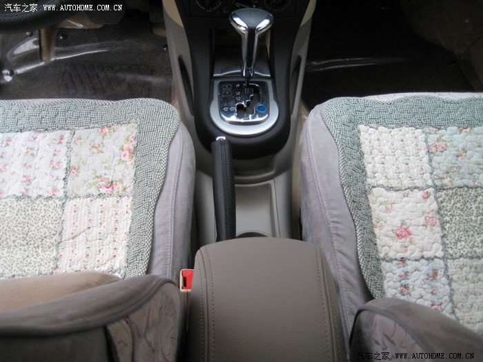

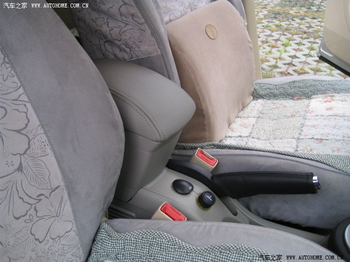

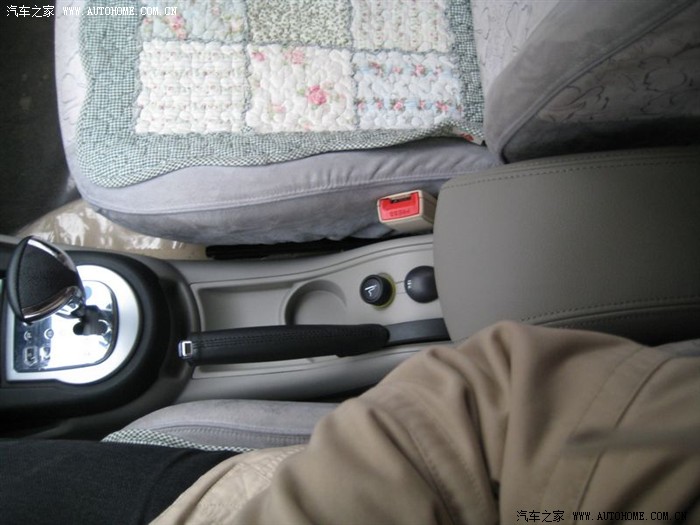

    下午又补拍了几张,好让大家看到扶手箱的具体样子和位置。
下面3张是扶手箱不同角度拍的包括前排左右和从后排拍的,包括垂直角度的。

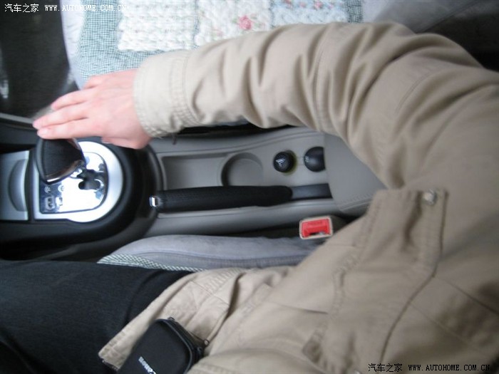

   这3张可以看到扶手箱到档杆的距离。

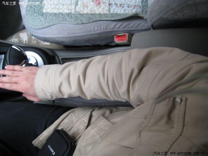

     谈谈感受,扶手箱和门上面玻璃按钮操作面同高。扶手箱不可调节,不能储物了。因为里面是鼓风机。扶手箱超出座椅侧面尺寸不多,而且其前端是向下成坡度。所以刚好支撑到手肘处。原厂凯旋包括C4这样设计我想其道理是为了方便操作手刹,更重要是为了方便手动档的朋友。因为扶手箱前出不多,且有向下的角度,所以不会出现手前臂被架起很高,而手腕要往下探才好握住档把的现象。同时支撑位在手肘处也对整个手臂的活动影响最小。当然刚开始觉得扶手箱过高。因为我的座椅降得比较低,本人个子不高171,这个扶手箱基本上可以适应所有体形和身高驾驶者。后来经过一个下午的手动模式驾驶适应。发现设计上向前向下的坡度,实际对手肘的支撑是恰到好处。基本手掌放在档上,手肘靠在哪就是哪。刚开始还不习惯的把手臂向后探,实际完全没必要,放松的握住档杆自然的把手肘靠上去,非常舒服。强调这个扶手箱是对手肘起主要支撑,不象SJ那样可翻转的扶手是对手臂起支撑作用。所以大家在考虑安装前最好要先明白这个情况。
