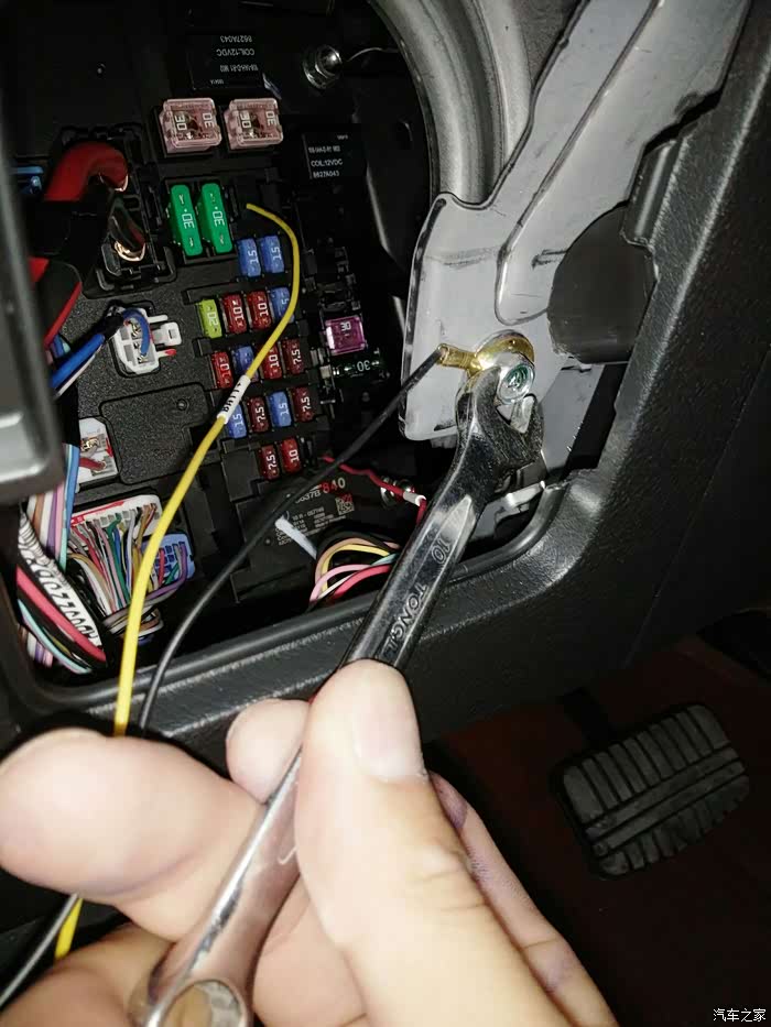

行车记录仪和电源线(黄色接原车12V,红色接原车ACC,黑色接原车螺丝,黄色莲花头忽略不接)

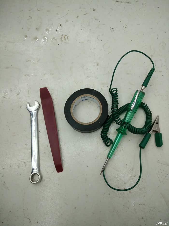

安装使用的工具(10号扳手,塑料翘板,绝缘胶布,12V电笔)

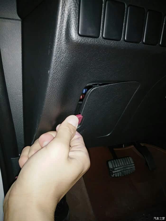

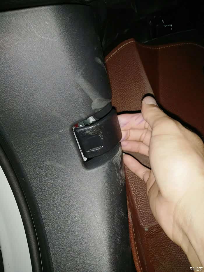

这是安装的第一步,翘板撬开即可!

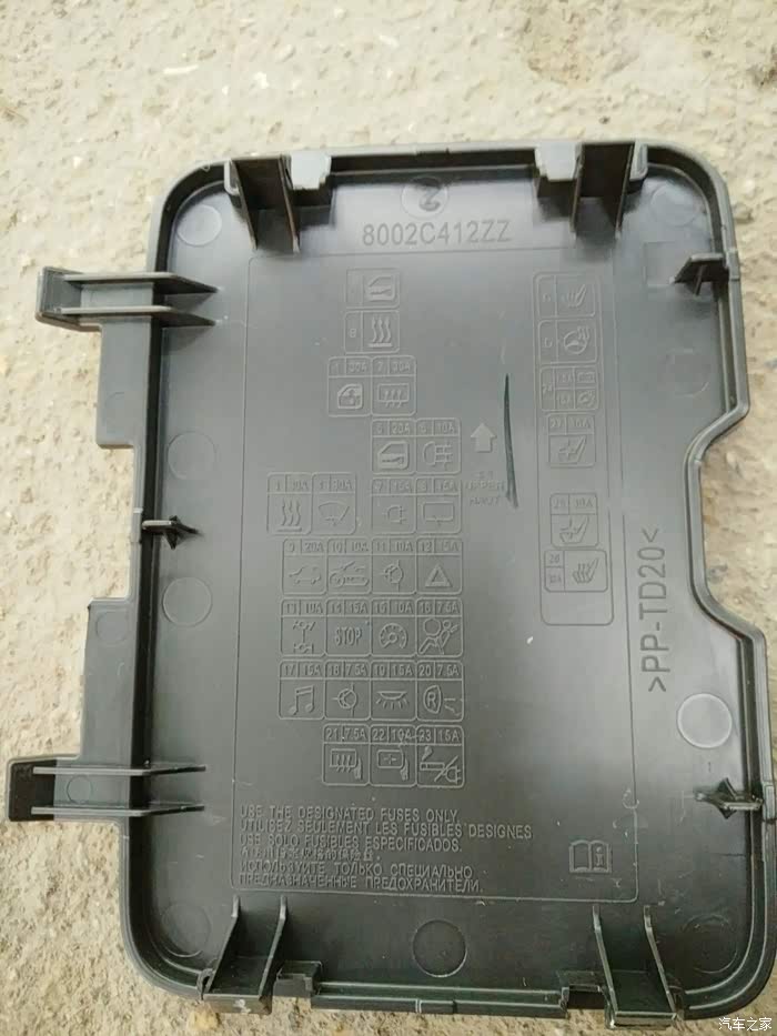

这是盖板的背面,保险盒说明。

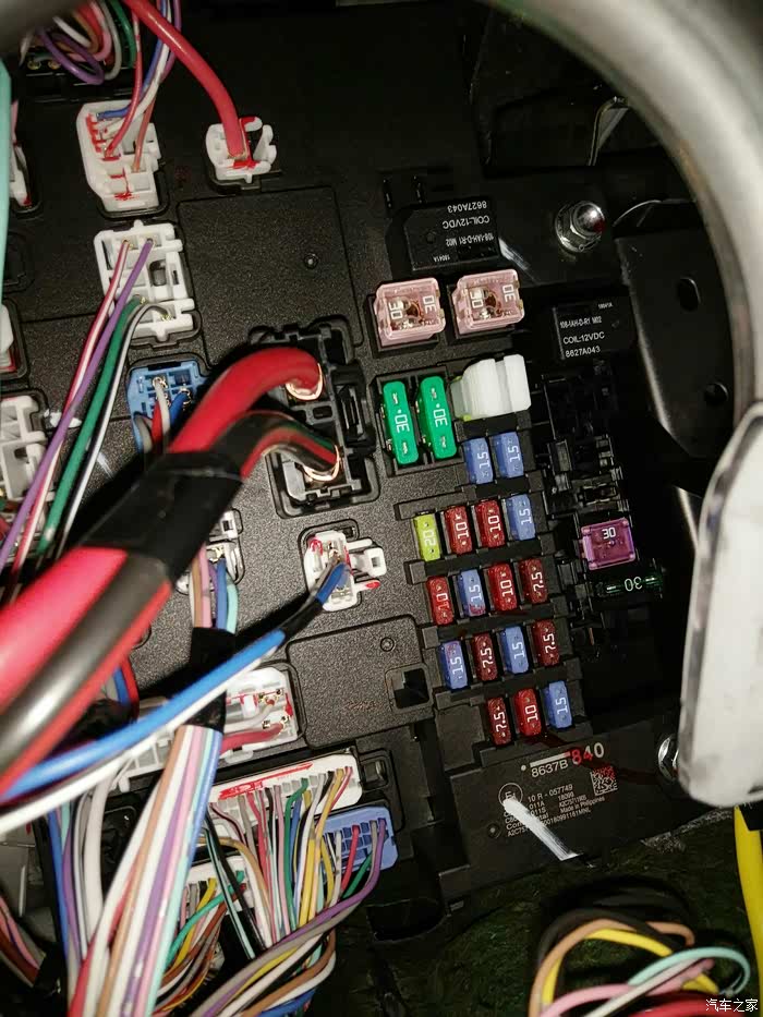

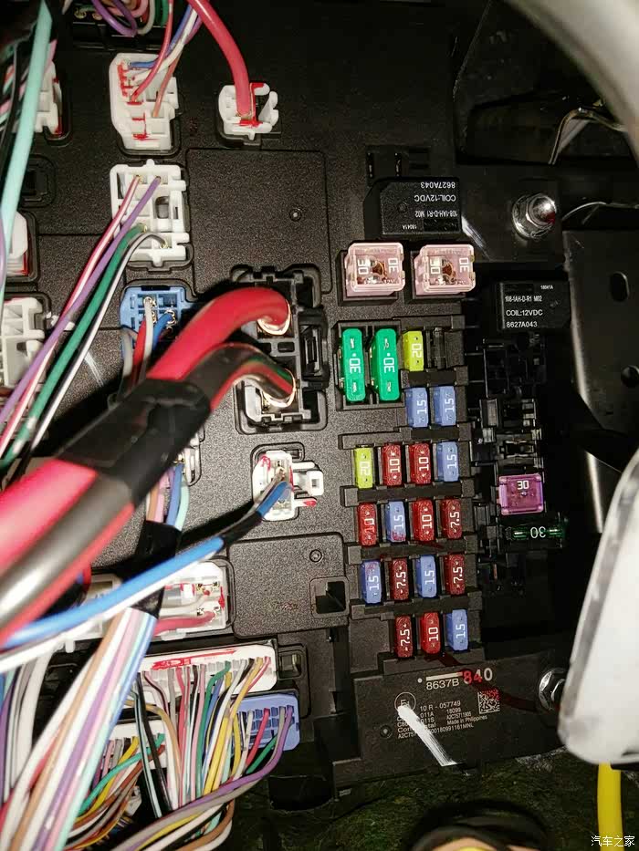

这是室内保险盒的全景图片

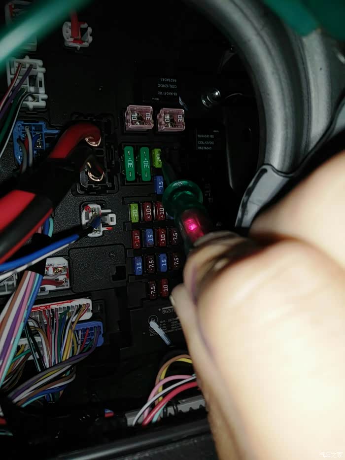

用12V的电笔先找原车常电,图片上电笔指的就是原车的常电(20A)
这个是ACC(一键启动点一下通电的就是ACC)此保险片为点烟器保险(15A)
拉开这个知道我要干嘛了?继续下看…

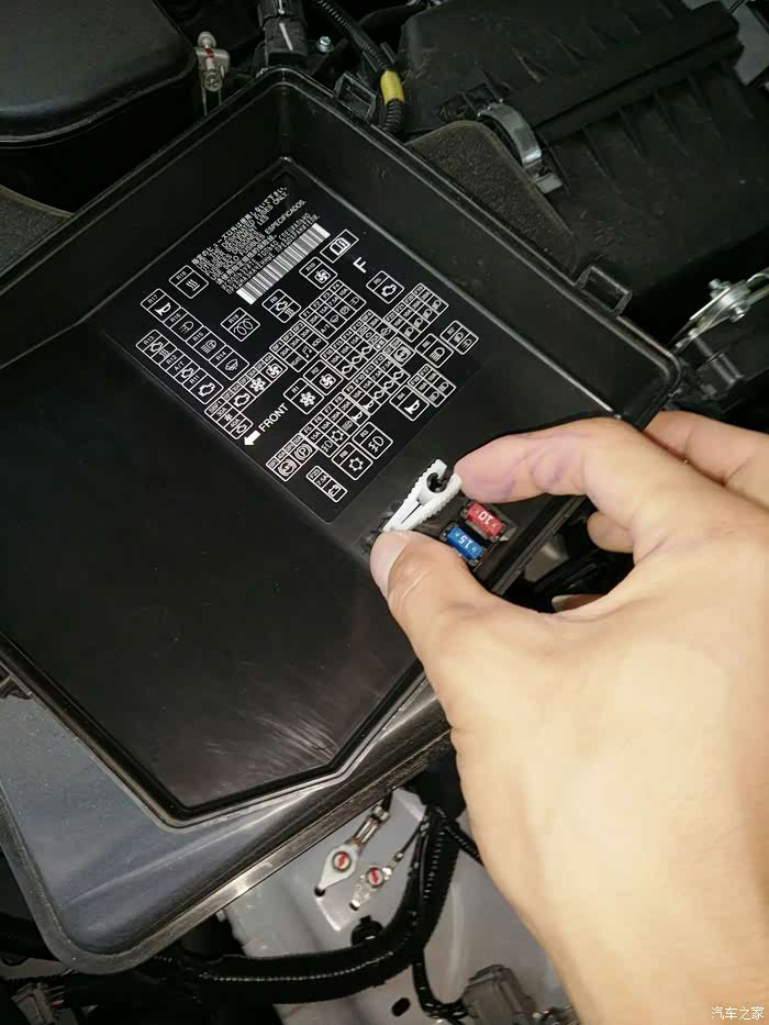

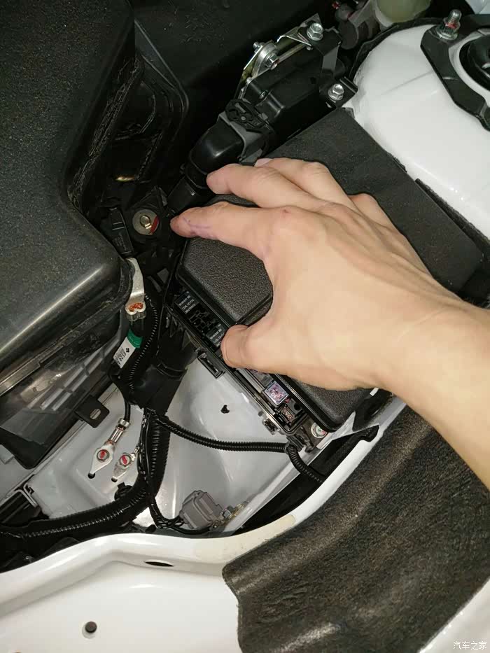

发动机的左侧也有这个保险盒,打开它。

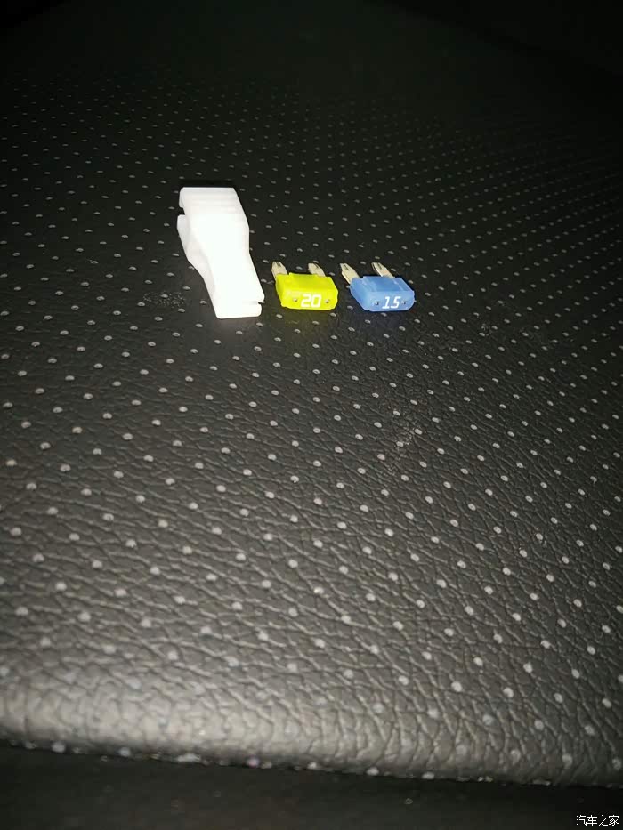

这是我要用的工具,保险夹,方便取原车所有的保险片用的。
先拔掉原车第一次常电保险片(20A)
再拔掉点烟器保险片(15A)
这是拔掉不用的保险片,不要丢弃,你可以当做备用保险片。

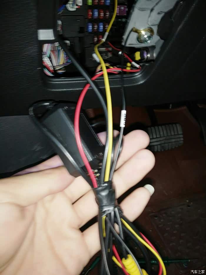

这是插好的位置,按照我的方向插(保险片的上端是不经过保险的,下端才经过保险。)
重要的事情说3遍(上端是不经过保险片,上端是不经过保险片,上端是不经过保险片)。
10号的扳手我们用上了,把记录仪的黑色拧在这颗螺丝上即可!
行车记录仪取电结束……………………………………………………

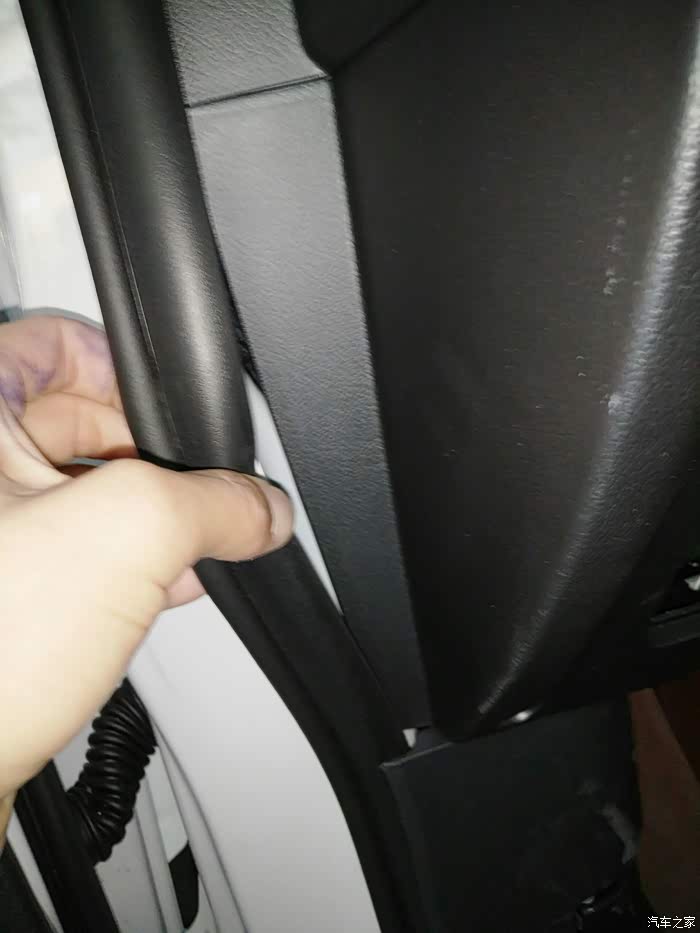

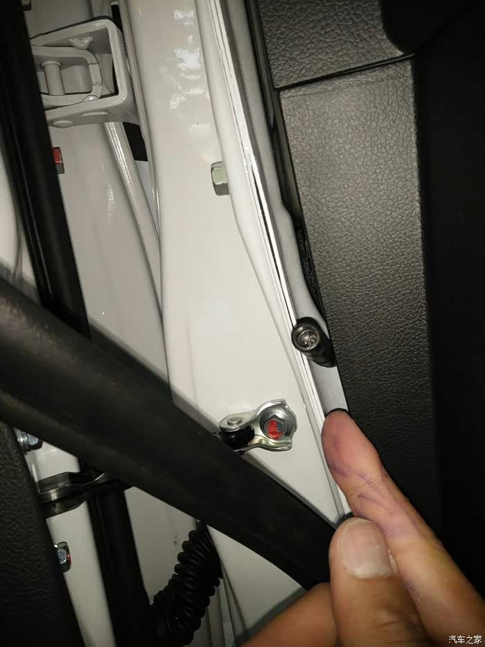

先把车边黑色密封条拉开,很简单的动作。
把你记录仪的电源头从这里穿出来。

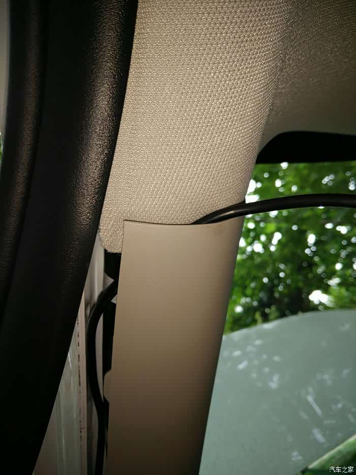

顺着缝隙向上走线。

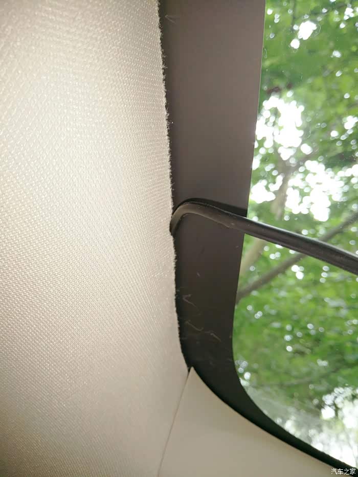

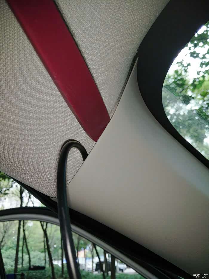

到A柱的位置,你可以用手掰开一点缝隙。
这个位置我用上了塑料翘板方便塞线。

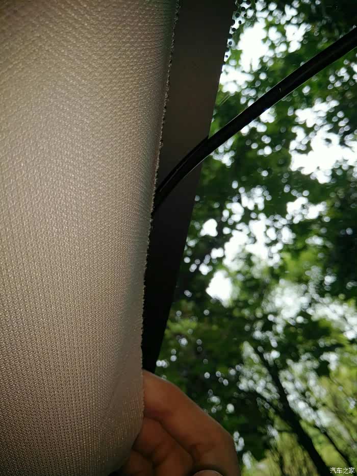

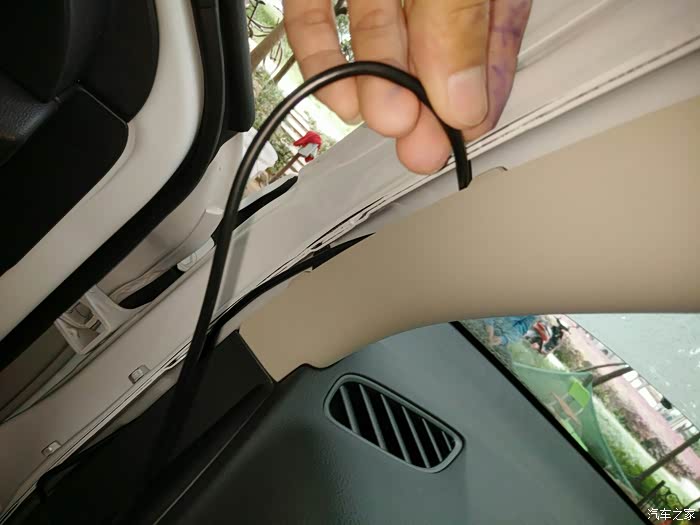

车顶绒布走线
看到我的手没?车顶绒布可以掰开的,不会断,不用担心这个问题,大胆的走线。
把线走到内后视镜的右边,对插一下行车记录仪的插头就可以了,剩余的线都塞在车顶绒布里面即可!
这个位置用胶布包裹以下,放在保险盒的侧面。

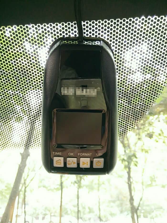

粘行车记录仪贴的位置。

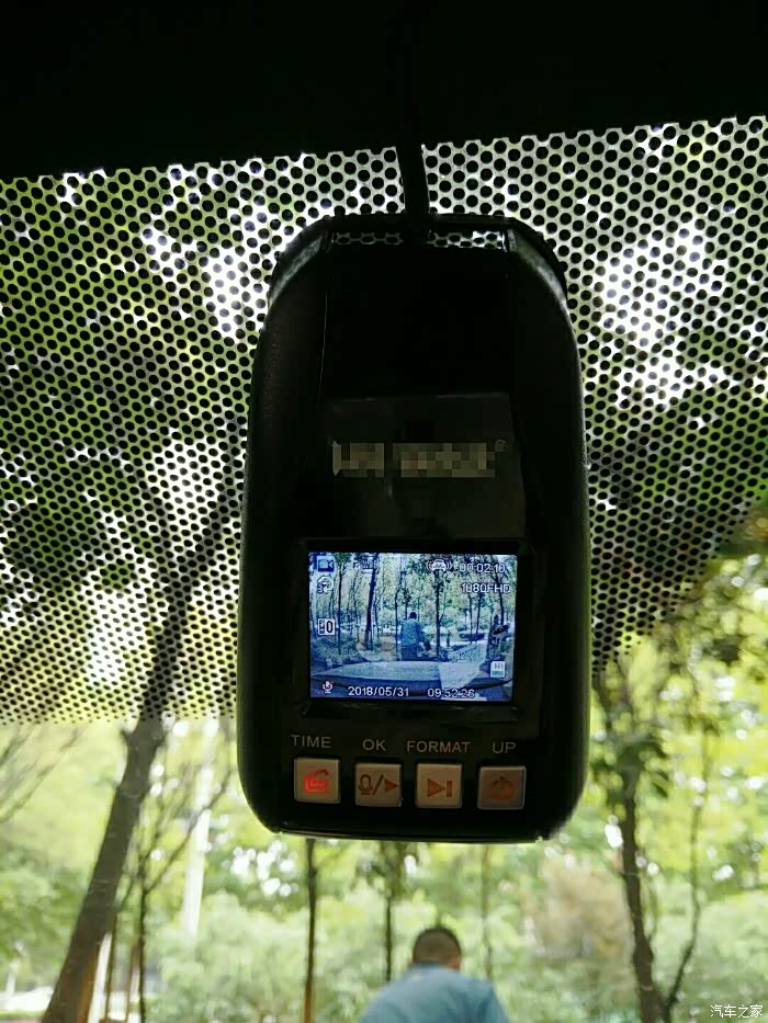

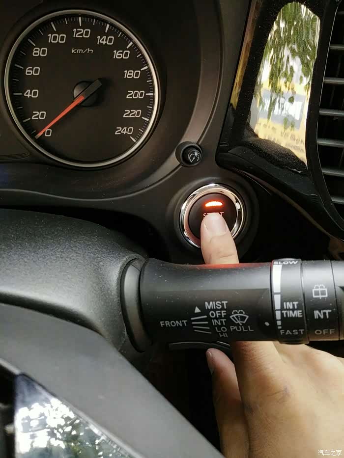

点一下一键启动,只需要通电就可以。
行车记录仪打开了,把记录仪的时间设置一下,停车监控打开,可以上路录像了。
