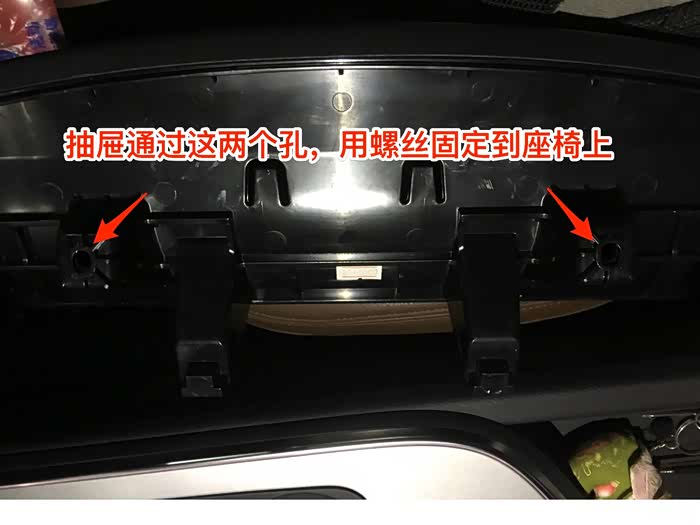

抽屉支架上有两个孔,螺丝将会通过通过这两孔固定到座椅上

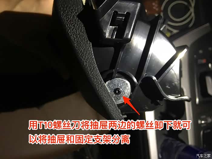

为了拧螺丝,必须把抽屉和固定支架分离开,不然没办法操作

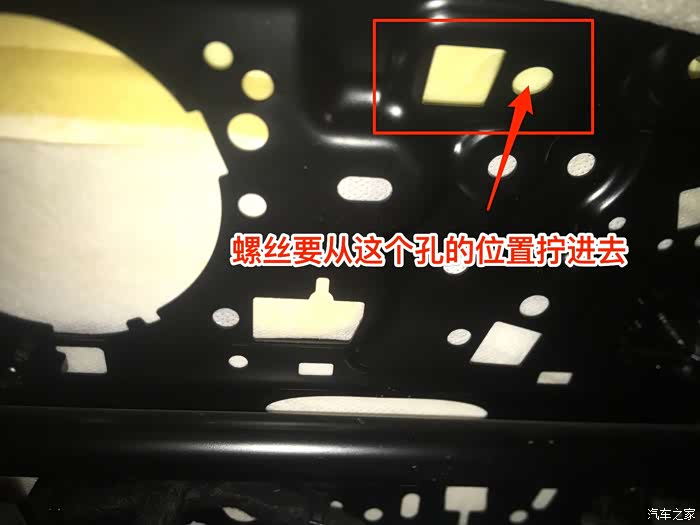

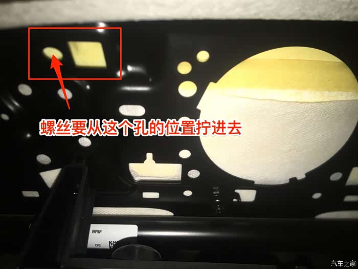

将座椅调到最高,趴下去看会看到左右两边各有一个方形的孔,方形孔旁边的圆孔就是用来固定抽屉的
这是另外一边

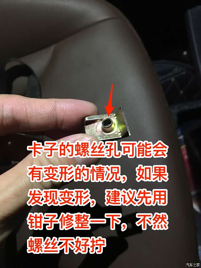

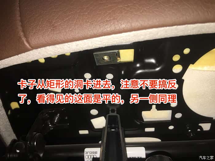

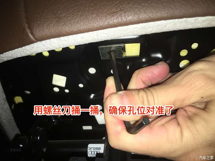

固定卡子长这样
装上卡子

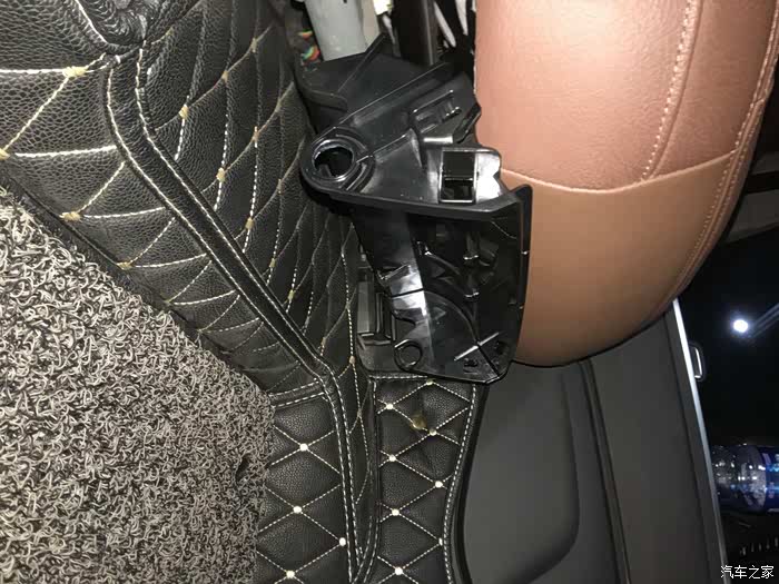

装好卡子以后,就可以将抽屉支架用两颗螺丝固定到座椅底部,这也是最麻烦的步骤,因为拧的时候看不见里面的情况,基本上要靠摸索,需要用到4mm的内六角扳手,稍微长一点的,比较好拧。
分享一点个人心得,先拧靠车门的那颗螺丝,手可以伸到卡子的位置来定位螺丝,比较好拧,先拧一点进去,保证螺丝不会掉下来就行,然后拧里面那颗螺丝,里面那颗螺丝可以先趴下去用手电照抽屉支架的螺丝孔,看看有没有跟卡子的螺丝孔对齐,如果没有,就用手微调一下卡子的位置,直到基本对齐了再拧螺丝,这样会比较好拧进去,两个螺丝都拧进卡子以后,再分别拧紧就可以了。

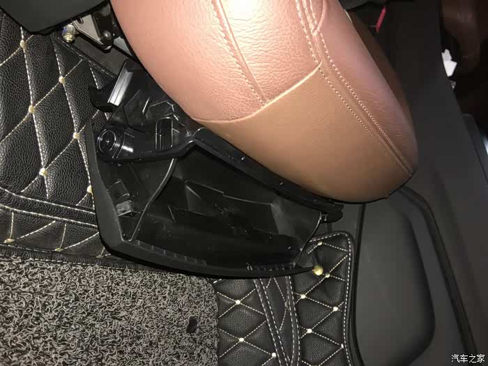

两颗螺丝拧紧后,支架就装好了
然后将抽屉装回去,记得将抽屉两边的螺丝拧回去,到此座椅抽屉就安装好了

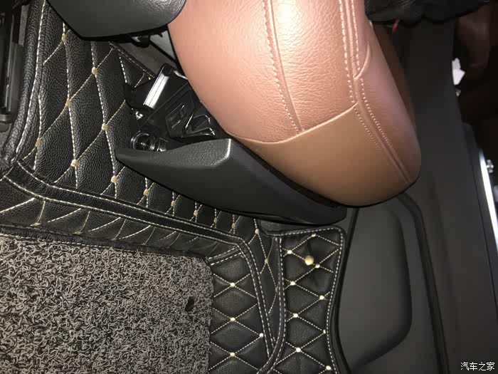

抽屉打开的样子

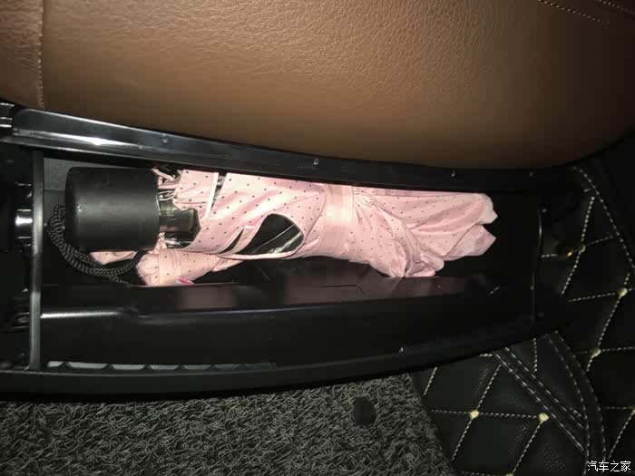

放把雨伞的空间
