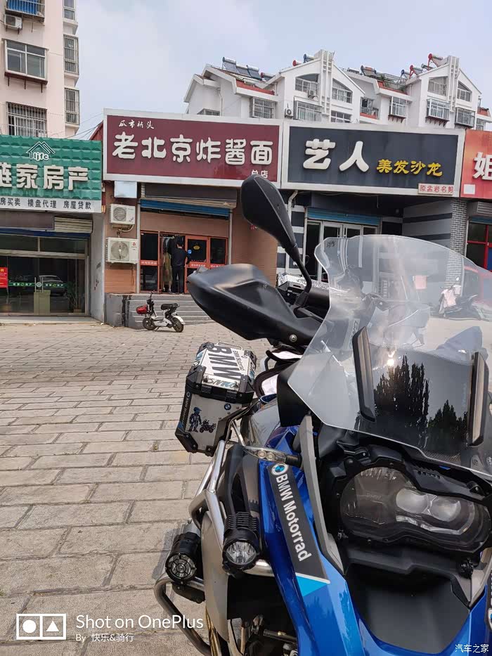

夏季炎炎,
7月3日的中午气温达到了36°。
自己都能感觉到汗水顺着后背往下淌。
骑行几十公里,
店家中午休息,先来到这家“老北京炸酱面馆”,吃一碗凉面还是不错的。
电话咨询改装店家,要下午1:30上班,
就在“老北京炸酱面馆”,饭后休息一下,冷气开放,很惬意。

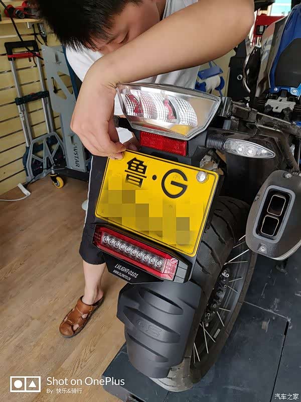

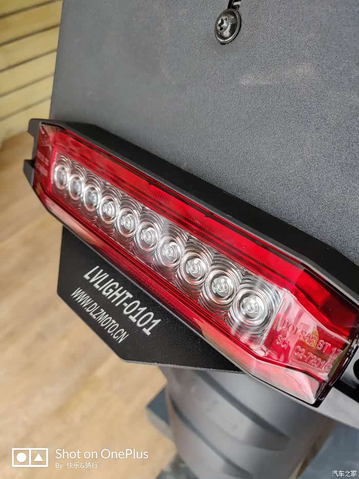

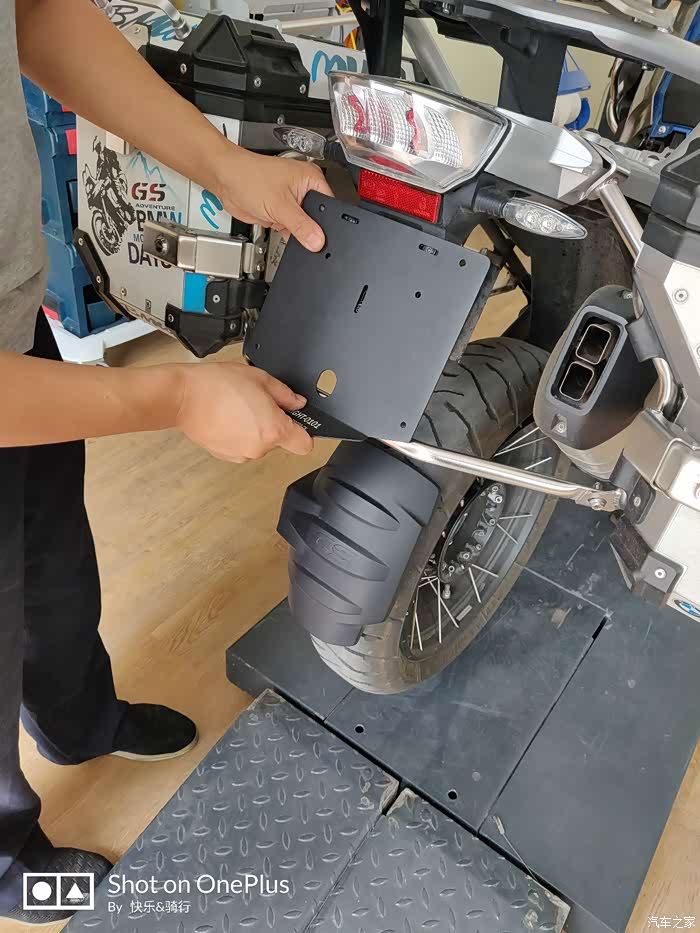

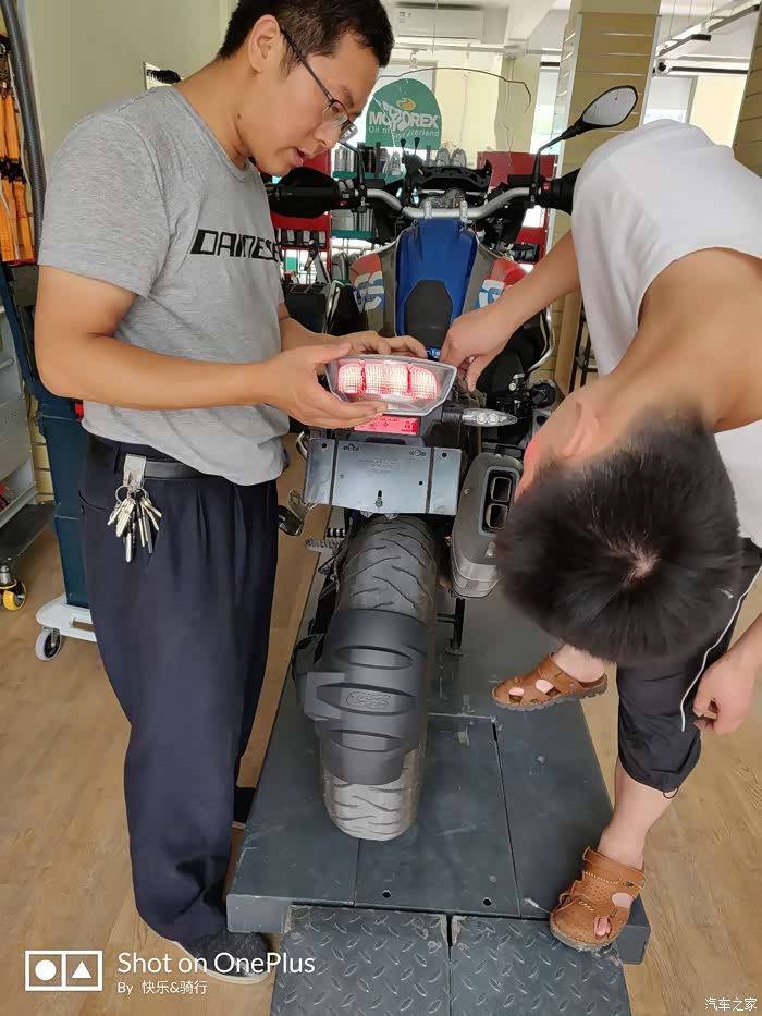

LED辅助灯安装有两种方式,
一种是单独购买一个金属牌照架,把牌子及辅助灯都固定在一起,
另外一种是直接固定在后杠上,这个感觉长时间骑行会有颠簸慢慢松动,放弃后者。

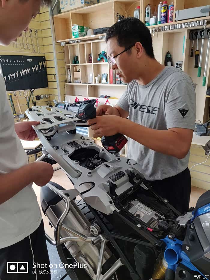

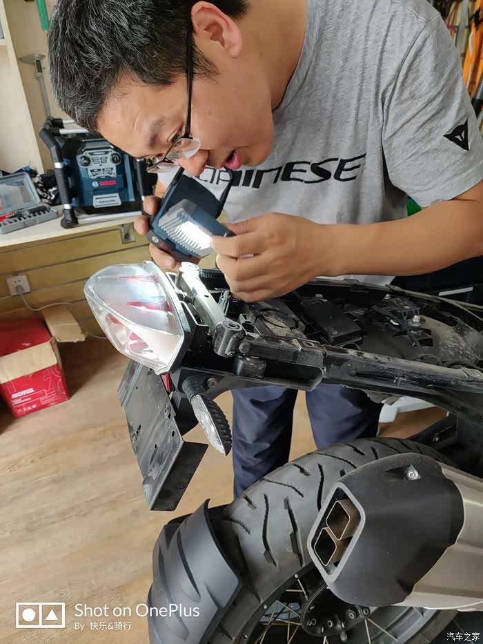

店长亲自操刀,动手能力超强,赞一个。

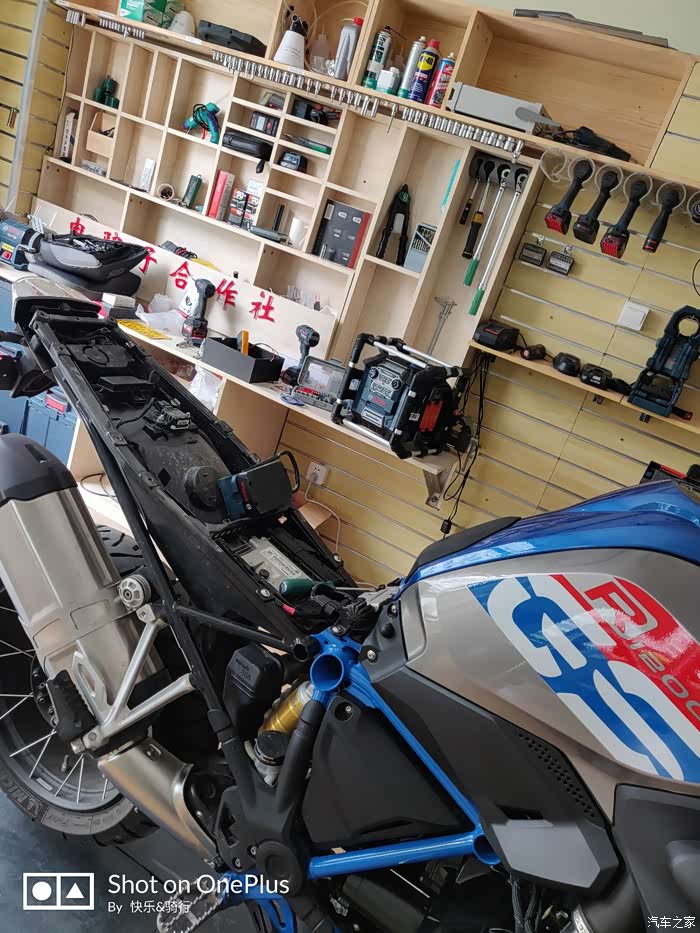

先要把三箱及配件都要拆下来,座椅卸下来。
电源线的分接

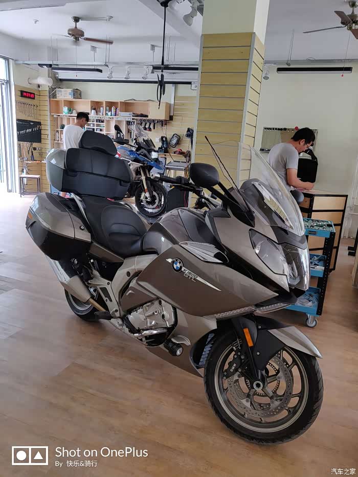

店主的座驾,
试坐一下,适合公路巡航,大块头有大拉风的味道。

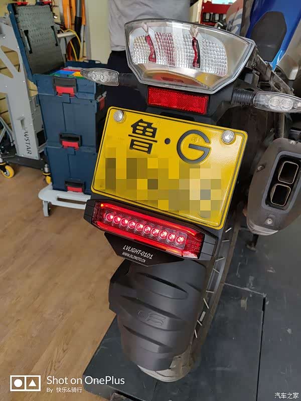

效果还是不错的。
金属片的底端设计上翘,在下雨时候,飞溅的泥水不会遮挡辅助灯。
牌照安装,基本是合为一体。

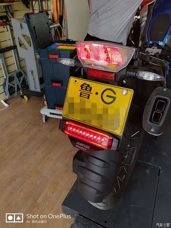

电门开启的时候,
LED灯组和车尾灯同时亮起来。
刹车,
LED灯组的照明效果明显增强,
改装,
要的就是这个效果。

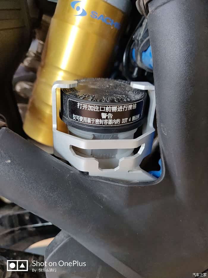

顺便加装一个T厂的油壶保护。
对于这个可有可无的改装件,
为的是,
在骑行过程中可能会有飞溅的石块打到这个油壶,尽管碰到的概率可能如同抓彩票那样。
想想还是安装了,至少美观一点也是。

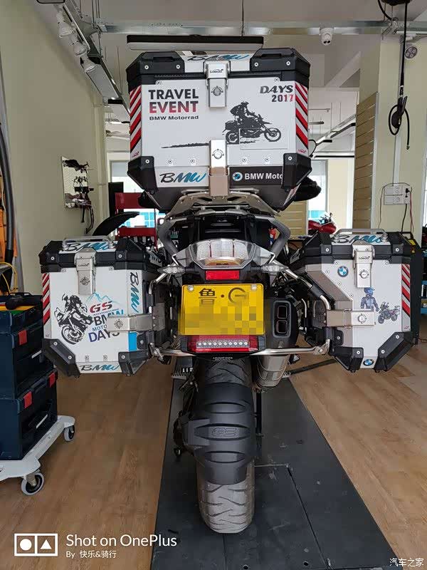

完工。
安装LED辅助灯结束,
