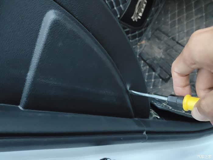

先用一字螺丝刀对左侧护板的小开口撬一下
左侧护板都是卡扣的,稍微用点力就可以打开?

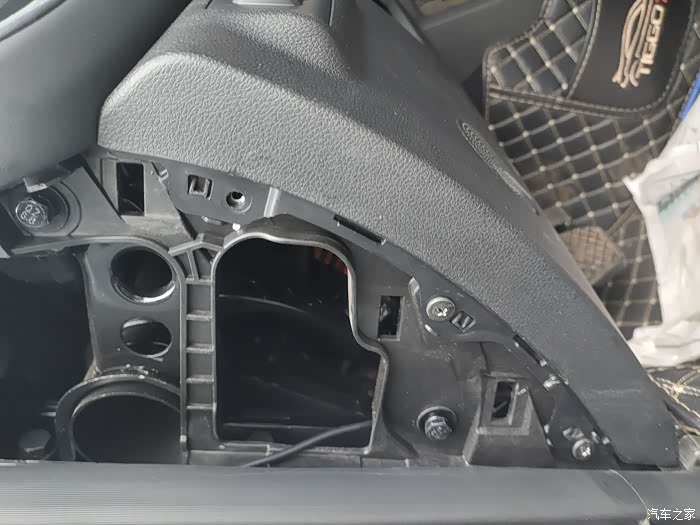

然后彻底拆下护板,就可以看到方向盘下饰护板的螺丝,总共三颗十字螺丝
拆下螺丝后,就可以把方向盘左下饰板拆下来,饰板其他位置都是卡扣,从下部用力就可以拉出

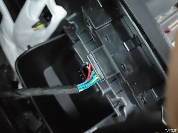

拉出下饰板之后,注意大灯高度调节器背面有排线,不要扯到,排线是也是有卡扣的的,先把排线拆下,再把大灯调节器总成从老饰板拆下来

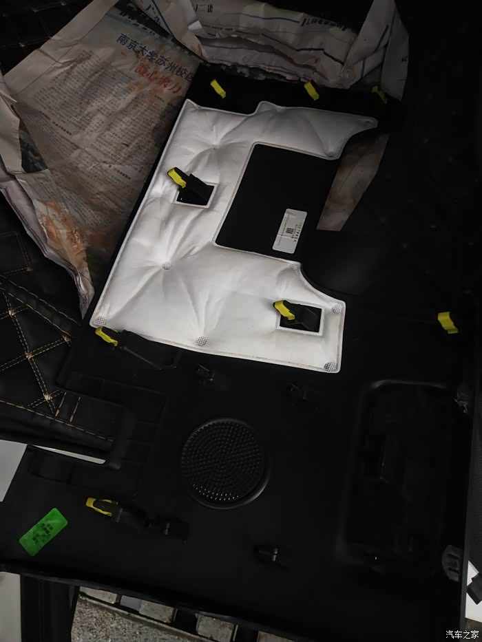

拆下饰板之后,发现我的车型老饰板是带有隔音棉的,而购买的新饰板并没有隔音棉

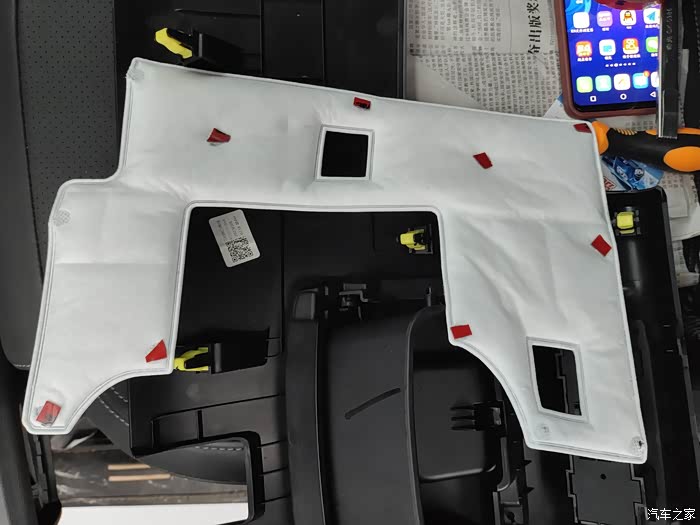

考虑之后,把老饰板上的隔音棉拆下,粘上3m胶,粘贴到新饰板上
然后把大灯高低调节器总成安装到新饰板上,接上背面的排线,打开车辆电源,试一下大灯度调节,没问题

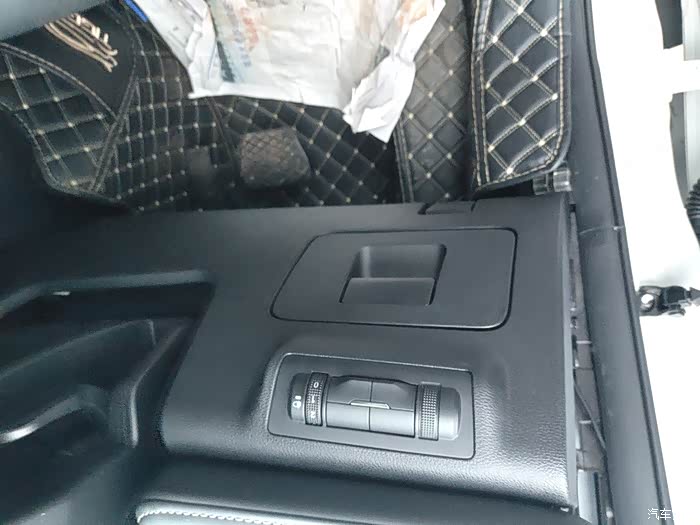

再把新饰板对准卡扣,用力按压回去,压紧卡扣?
最后把左侧螺丝拧上,安装回左侧饰板
大功告成,左下饰板就带储物盒了
