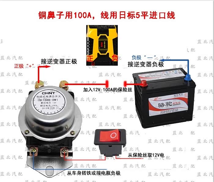

先搞个设计图,心里有个底。
意思看图。标的很明白了。一目了然

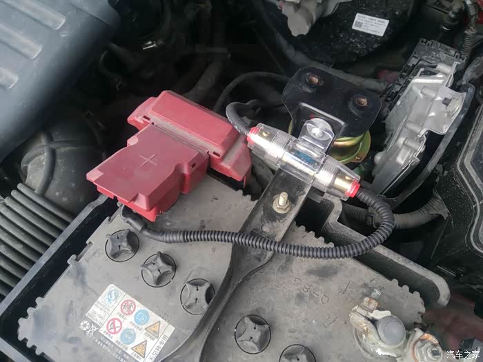

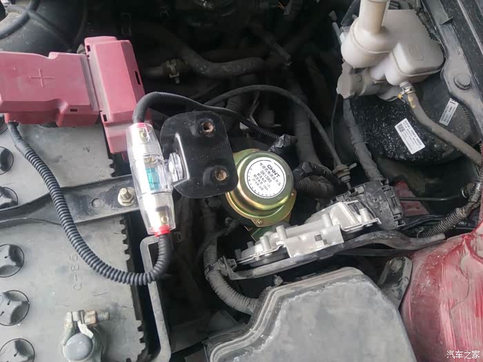

从电瓶正负接搭电至保险丝,在电瓶的固定支架上打两孔。安装这保险丝,这样既不影响美观,又不影响锋驭原车的电瓶塑料盖。
这里还给电磁开关做了个架子,不过是按原车的孔位做的,在不影响原车的支架可靠性的同时加装的支架,刚好靠近ECU这里有空位,就定在这个位置了。

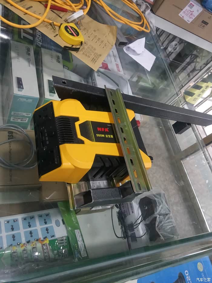

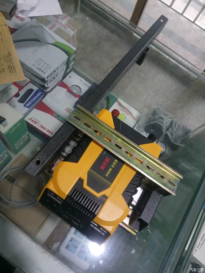

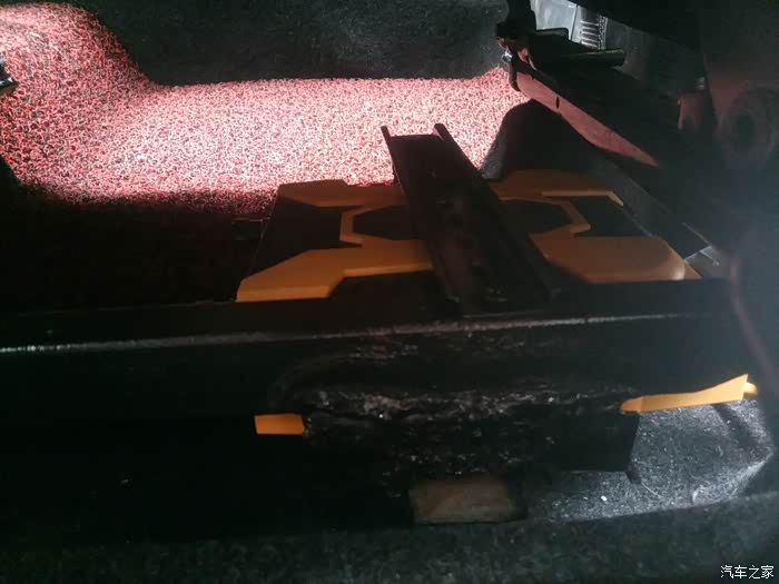

给俺的逆变器做个支架,安装到主驾的座位下面
续上图,打孔,上漆。

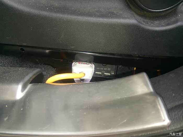

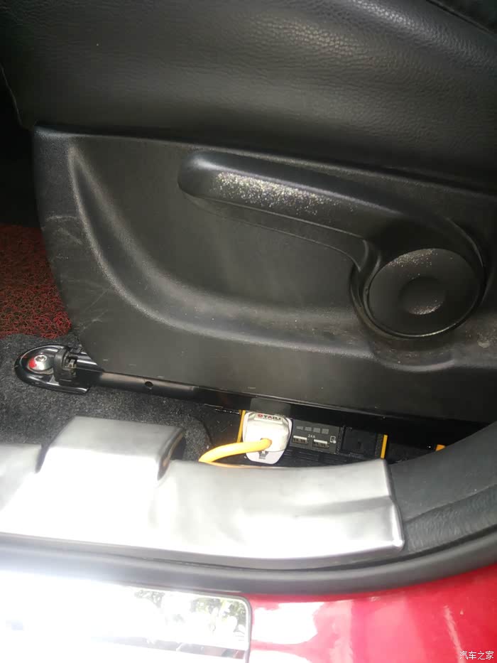

上完漆将逆变器安装在原车主驾位下,刚好主驾下左右都留有孔位,直接用螺丝安装完毕,非常牢固。

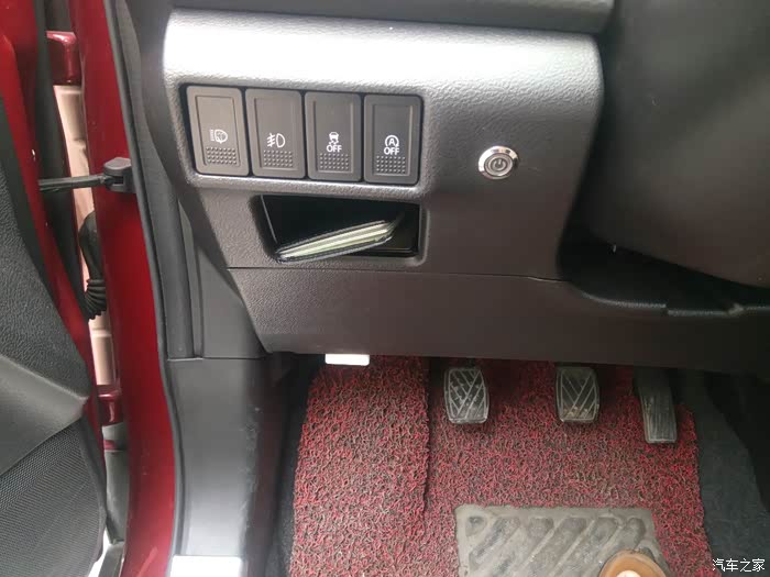

安装完成后,露出插座及开关面板,方便自己插电及按逆变器的通电开关。
从保险丝取电,加装小开关控制电磁开关。在汽车未发动的情况下不让电瓶向逆变器供电,在汽车发动后,待点烟保险丝通电后,就由这个小开关控制是否给逆变器供电。
走线全程套耐高温阻燃管,不改原车线路走线。
