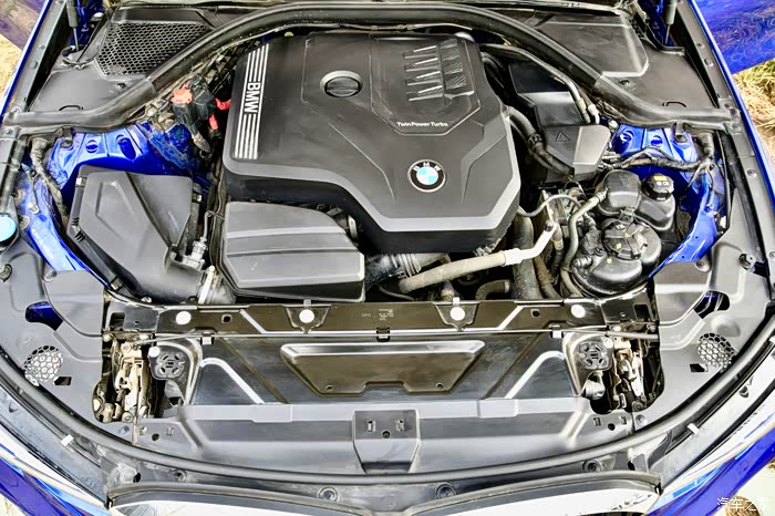

四缸B48TU发动机烧机油厉害吗?反正加5.75升机油再跑5000公里,放出来3升是没啥问题的。

这就是让很多人爱恨交加的B48TU发动机,动力强、油耗低,只是最近陷入烧机油风波,之家论坛里随便翻翻就一大堆烧机油的帖子,更别提某音、某手等平台,仿佛现在烧机油属于争执正确,不烧不宝马,不烧不正常。

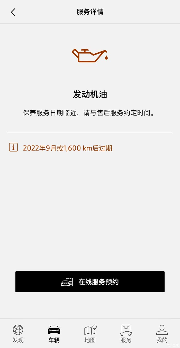

看到手机上这个硕大的“发动机油”几个字,不明真相的群众肯定说一定是烧机油了才会提示。

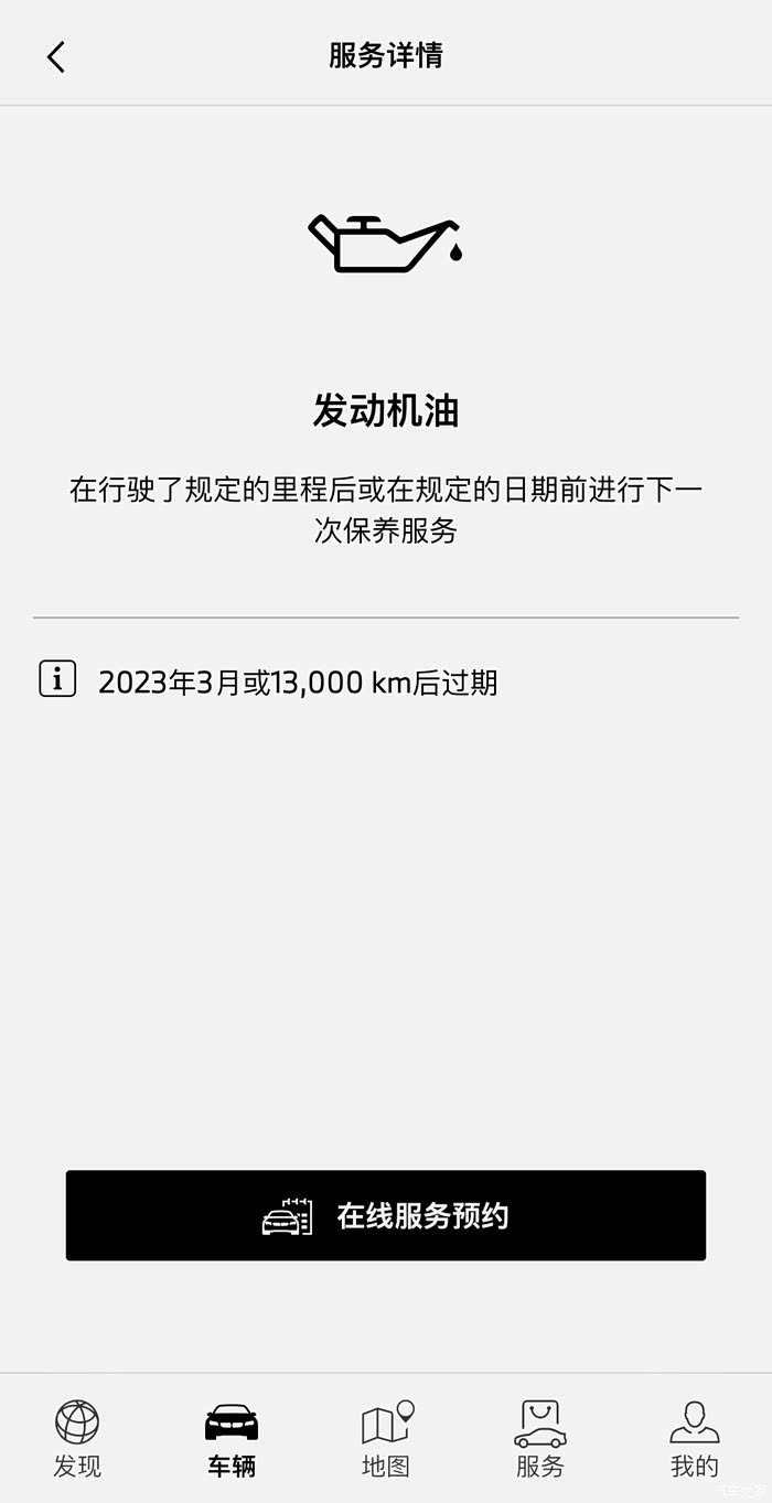

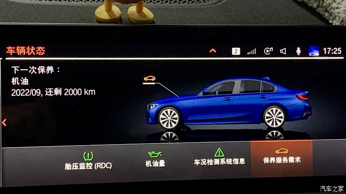

其实这是所有宝马在售车型标配的CBS(Conditional Based Service系统)的提示,也就是BMW车况提示功能。
CBS作为一套先进的随车监测系统,能够实现11个保养项目的实时监测。
不管是机油、制动液、还是制动片等保养项目,均会通过车载传感器和控制单元的大量数据,按车辆的实际需求,给出具体的保养建议。
通过显示在仪表盘、中控屏、手机APP上,提醒宝马车主需要做哪些保养项目。
以车辆发动机机油为例,宝马车机提示机油保养的逻辑相当严谨,TA会从多达四个维度去判断宝马是否该换机油:1.用车时间(1年)、2.车辆里程、3.车辆怠速时间、4.燃油消耗量。
以上四点宝马工程师预先各自设立了一个Max值,谁先冲至最高点即触发机油保养,这就是每辆宝马的保养里程,宛若个性化定制的真相。

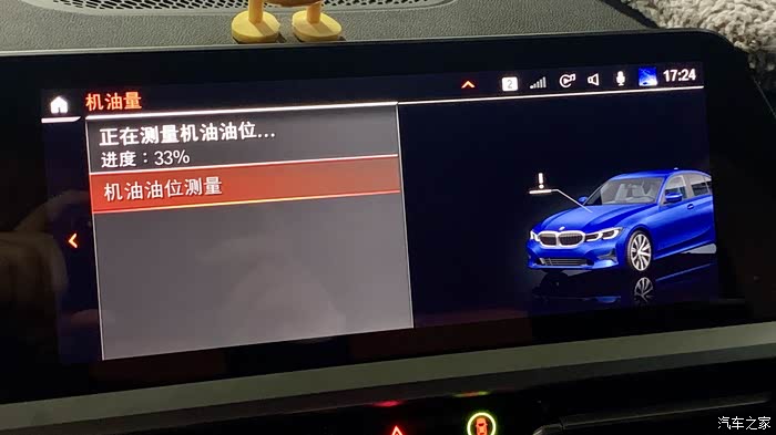

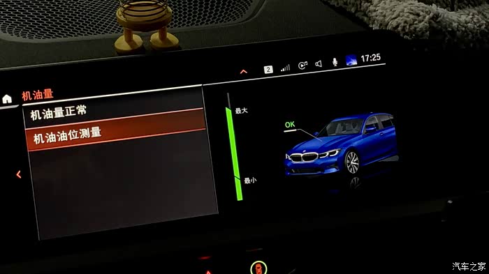

这是车辆在第四次保养之后跑了1万1千多公里的时候测的机油油位,三天两头被别人留言说烧机油,测之前其实我也有点心里没底,不过测完既然还在最大刻度,我就踏实了。

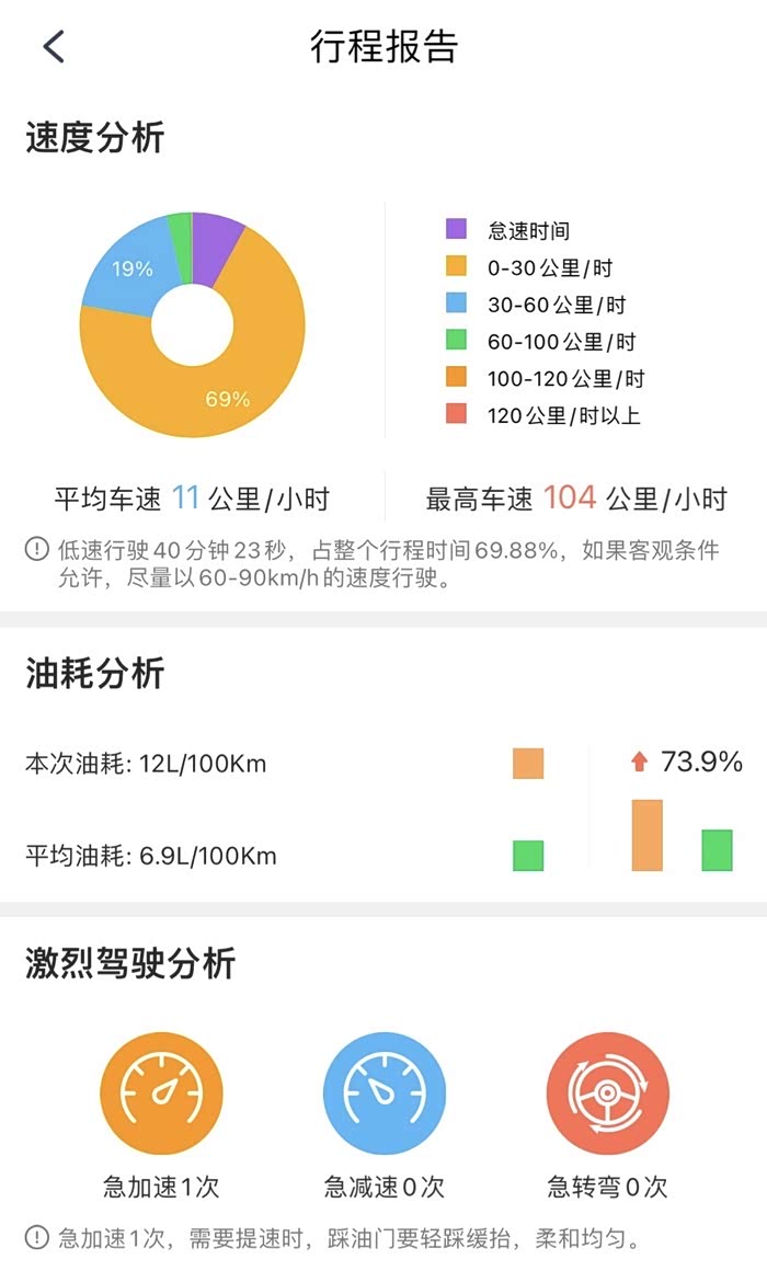

做为一个苦逼的IT搬砖一族,每天东奔西跑必不可少,疫Q期间不乘坐公共交通工具,是单位对我们要求的底线。
每天早上从石景山一路堵到西城,20公里的路程通常需要1个半小时甚至更多。
如果不是有400牛米的扭矩加持,可以在很短的时间提速到比较快的速度,佛系开法通常平均时速都会小于10。

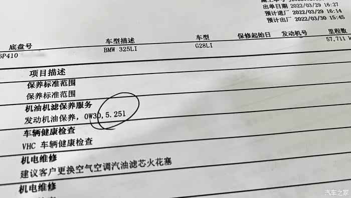

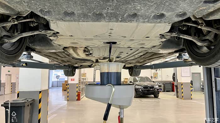

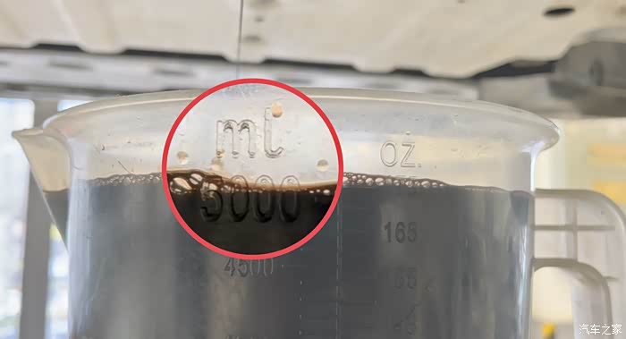

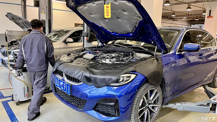

开完单子我跟4S工作人员说看一下能放出来多少机油,4S爽快的把我领到了车间,然后找了个量杯,之后车子上架子,准备开工。

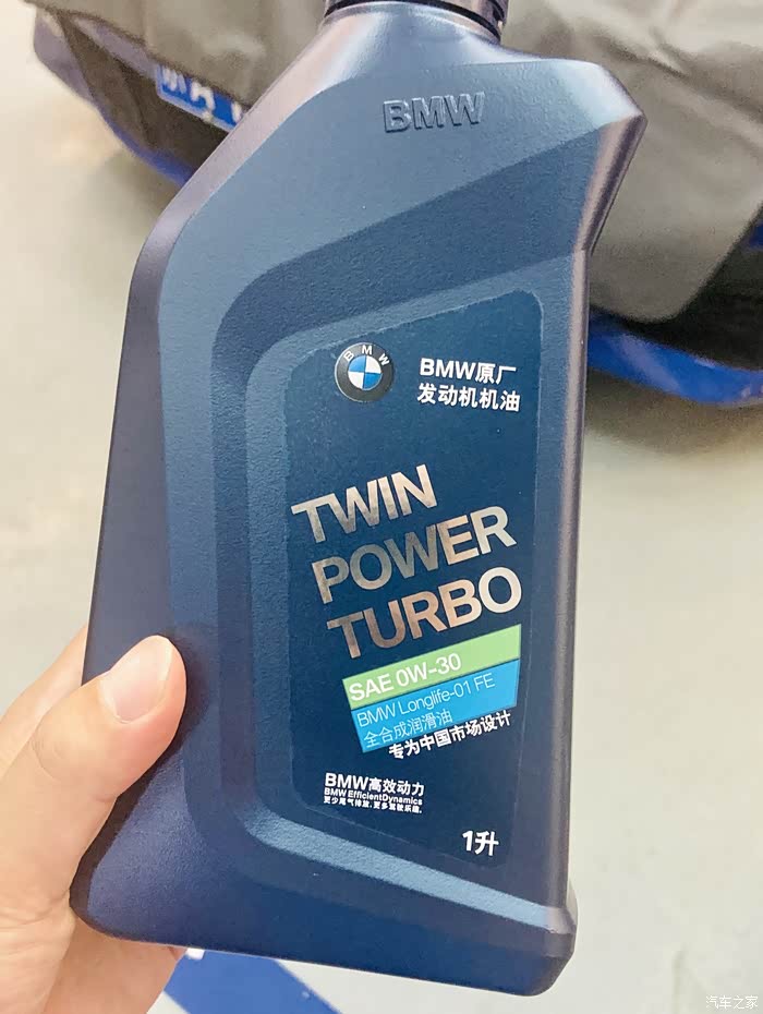

4S普通机油是5W-30,我每次加一点钱换这种0W-30的机油,用着一直不错,所以第5次保养继续用这个。

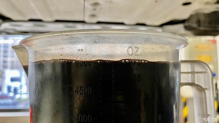

拧开盖子开始用量杯接废弃机油,视频就不放上来了,开始阶段用可以用汹涌澎湃来形容。
量杯侧面有刻度尺,装满5000毫升的时候机油已经流的很细了,估计也差不多了。
看到放出来5000毫升机油,我感觉也不用再等下去了,加上发动机里面各种齿轮边边角角残余的机油,应该也没烧掉多少。

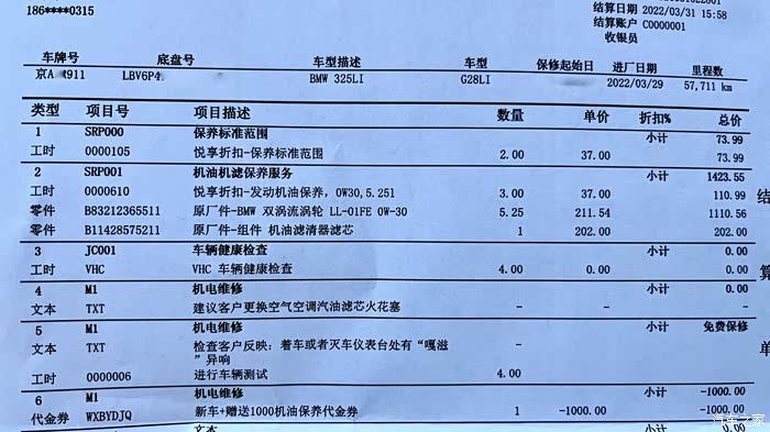

取车单明细表:

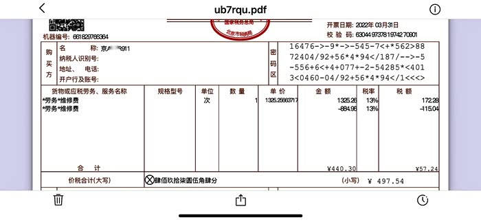

车子除了常规机油机滤保养在4S之外,我其它项目都没在4S做,之前也写过帖子说过这个事,所以每次4S开单子会建议更换空气、空调、汽油各种滤芯和火花塞,这是他们应尽的义务,而不是强制要做的项目。
机电维修是最近空调自检的时候会有异响,反正修修不要钱,不修白不修。

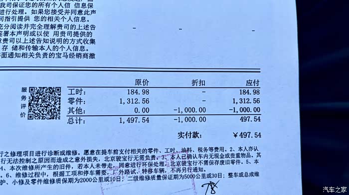

保养扣除抵扣券之后,实付金额497.54块,下次保养基本又是1万2千公里之后了。
4S每次都给开个发票,我说也没人给报,开不开吧,4S说这是企业纳税应有的自觉,态度蛮端正的。

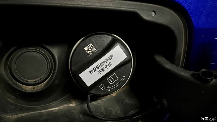

每次加油的时候看到这个贴纸,都对细心的4S心存感激,我以前那几个车的4S从没管过这个。
