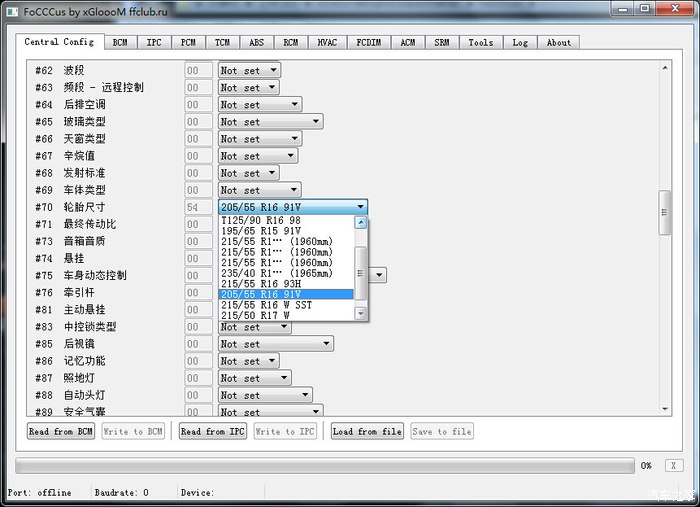

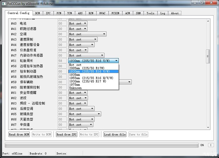

        经过对比之后,最终选择了205/55/16的诺记冬季轮胎,最主要的还是考虑了四条胎近700元的差价,之前曾经通过刷行车电脑,开通了新福克斯的一键天窗、自动落锁、胎压监测、锁车鸣笛、巡航定速等功能,在修改界面也有更改轮胎周长和轮胎尺寸的选项,于是今天尝试把两个功能开通,见下图:

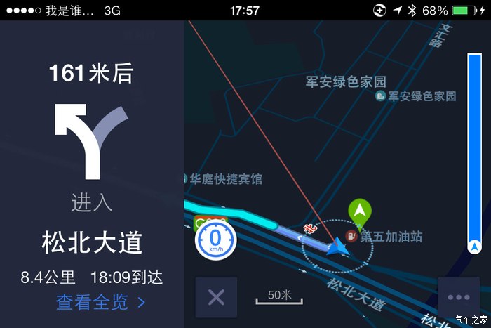

        写帖子之前没还有注意到,轮胎计算器205/55/16给的轮胎周长为1985.1mm,而行车电脑选项给的尺寸却实1930mm,修改完参数后开车体验了一下,手机百度导航规划了8.4公里路线。

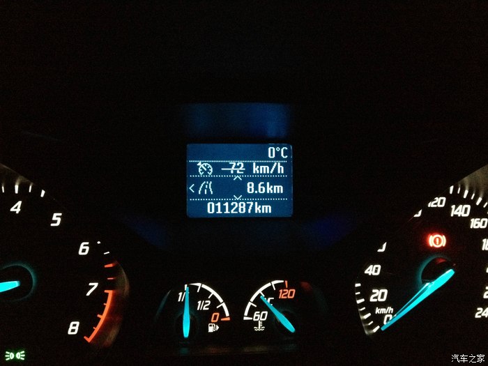

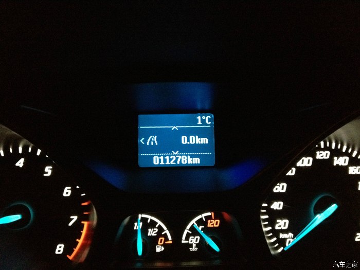

里程数清空。
严格按着路线行驶,到达目的地是仪表里程显示为8.6(实际应为8.5,刚要照相靠边停车就从8.5跳到8.6)

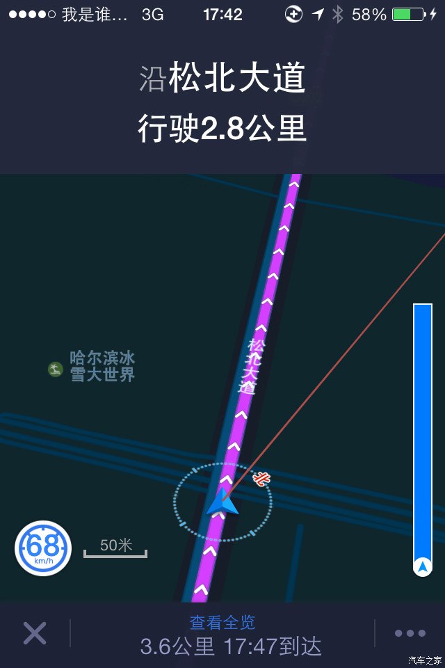

行驶过程中,定速80km/h是,导航显示速度68km/h

   (2.1)我之前通过修改行车电脑数据校正的方法是否正确?
   (2.1.1)为什么轮胎计算器给出55轮胎的周长是1985.1,修改行车电脑选项数据却是1930?
   (2.1.2)是否只需修改行车电脑轮胎尺寸选项,不用修改轮胎周长选项?
   (2.1.3)通过短途行驶规划导航路线8.4实际行驶8.6,是否在合理误差范围内?
   (2.1.4)通过短途行驶巡航定速设定80km/h(仪表显示读数)GPS导航读数68km/h,虽然知道GPS数值和实际数值有误差,这个误差是否过于悬殊,什么原因?

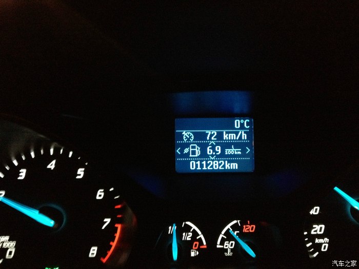

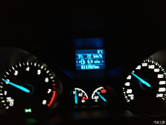

  (4)还有一个问题,同为新福克斯1.6手动版,有车友说,转数表2000转,时速正好为80km/h,今天实测了一下,为什么我的车转速表2000转,时速为72km/h,如达到80km/h,转速显示将近2400转,我的车是否正常?(见下图 由于晚高峰 车多为了安全 行驶过程中没照太清

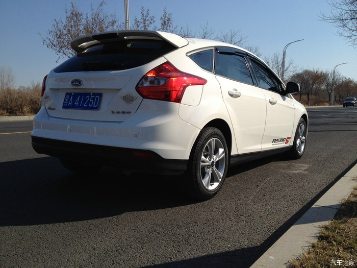

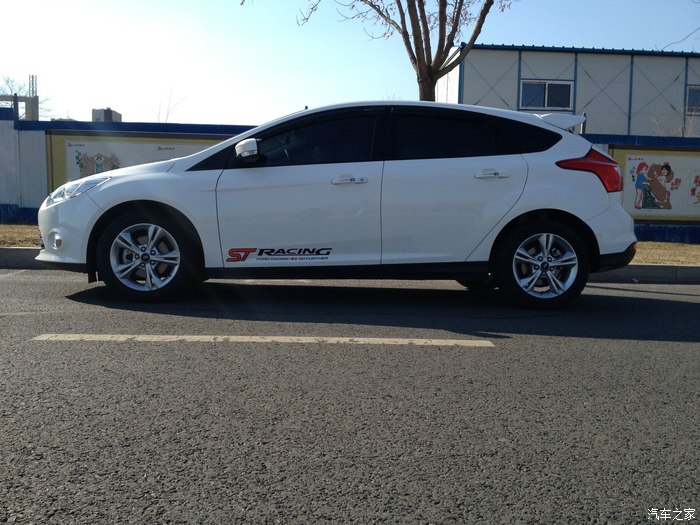

问题问完了接下来晒几张我小福的照片和大家分享

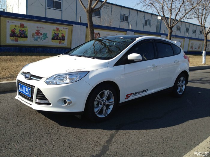

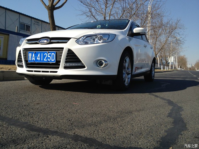

205/55/60轮胎虽然小了一圈,看上起还算协调

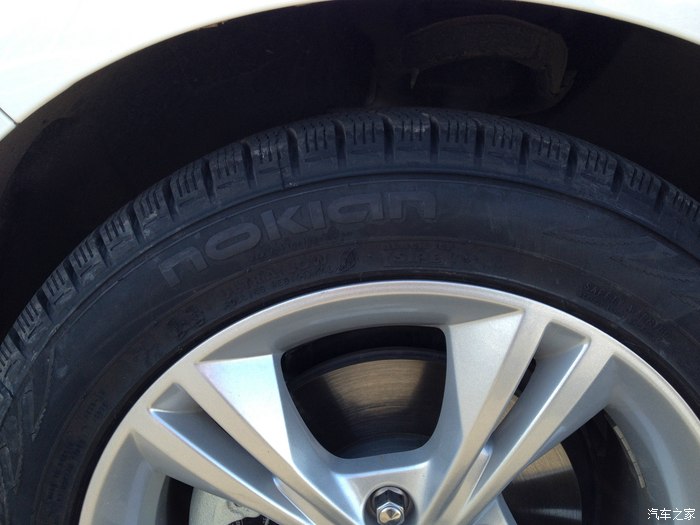

诺记 理解的人自然不必多说
