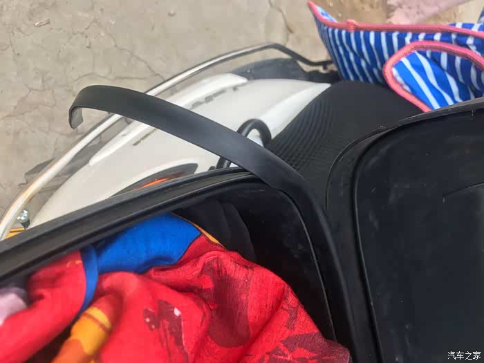

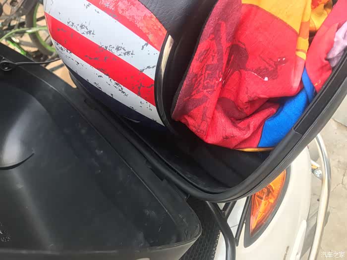

夏德箱子质量是不错,买了个29L的。用了一段时间后发现有异响,检查过后是因为缝隙的问题。看论坛里有人用泡沫双面胶解决问题,很丑!
淘宝各种找,终于找到了目前比较完美的解决方案!
供大家参考。
淘宝上买了密封条。简直就是专门为了解决这个问题生产的!
请大家看图!
用40cm长就够了,全用上会关不上盖。如果有更薄的可能会更完美。
