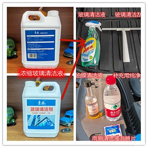

保养工具,成本
浓缩玻璃清洁液:浓缩型,一大桶,可以稀释2-3倍使用,车子家里都能用。价格15.8元(有没有便宜到令人发指的感觉,大家买新的,还有送喷壶和刮板,我这个主要三年前买的,都不知道扔那里了。)
玻璃水喷壶:用完剩下的,拿来作为喷壶使用。价格0元,废物环保利用
清洁工具:宜家买的工具,据说都是环保回收的材质。忘记价格了,大概率9.9元
油膜清洁液:随便买的,价格1.49元
前挡玻璃清洁泡腾片:也是随便买的,价格3.75元
纯净水:价格8元左右。从全空状态,到加满,需要2.5升左右。豪越雨刷水壶,官方答复容量2.7升,新车只装了四分之一,其他需要提车时装满。
全部物料成本38元左右,可以用三四年以上,所以每次使用成本可以忽略。

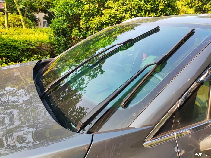

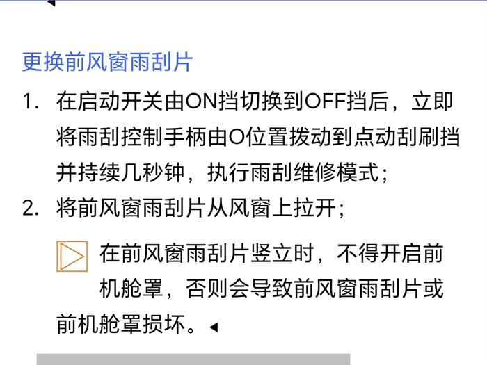

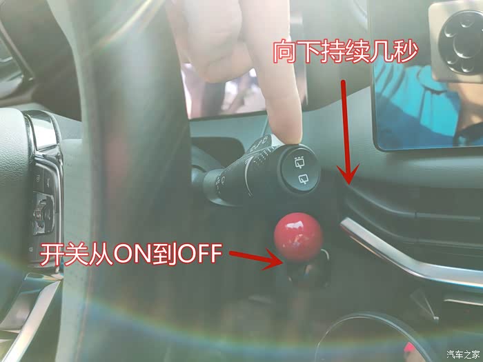

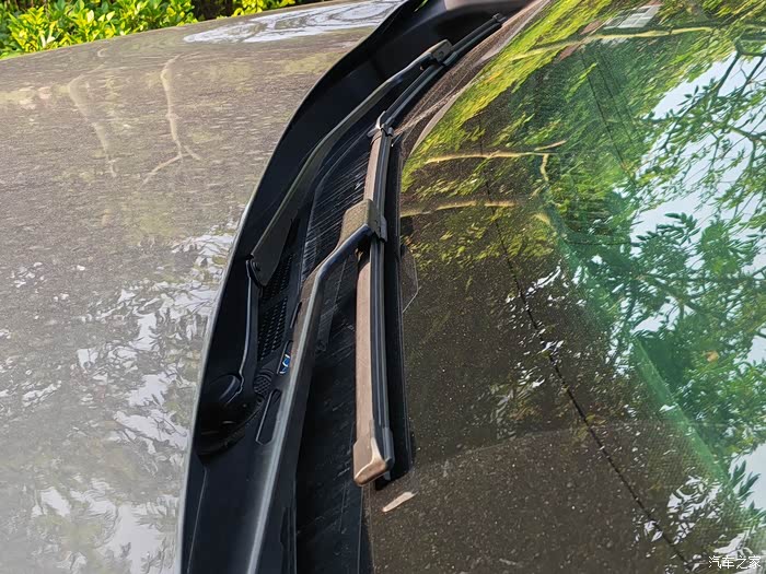

豪越l的雨刷,是隐藏式雨刷,完全隐藏在引擎盖下面,减少行驶风阻,所以,雨刷是不能直接拉起来的。
一定要按照说明书,开启雨刷的维修模式
操作要点,开关顺序按过后,雨刷拨杆向下持续几秒。
这就是雨刷的维修模式了,我们可以对雨刷和前挡进行清洁。

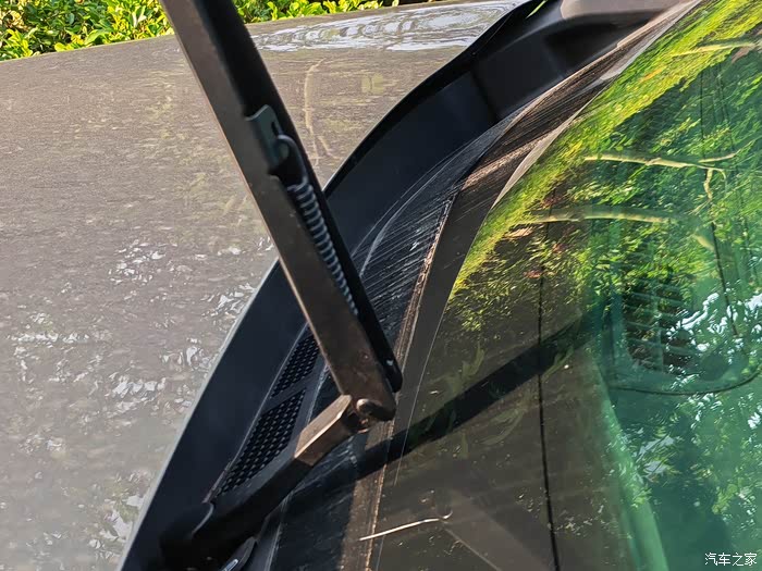

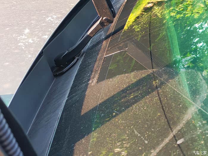

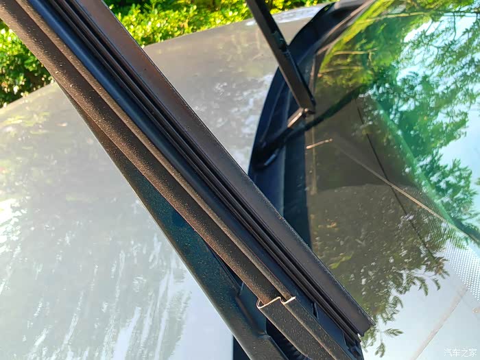

把雨刷折起,方便工作,大家可以看到,挡风玻璃被雨刷日常遮挡的部分,玻璃很脏。
这些在非维修模式下,是很难清洁到的,也容易导致雨刷积灰。
可以看到,雨刷上有不到灰尘,这个会随着雨刷工作,导致雨刷磨损,减少寿命。

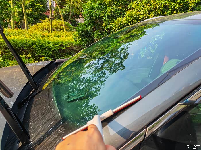

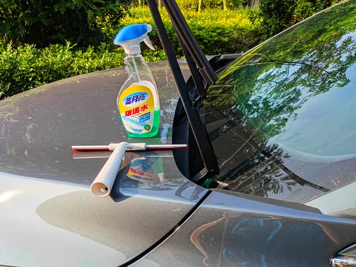

上工具,开始清洁

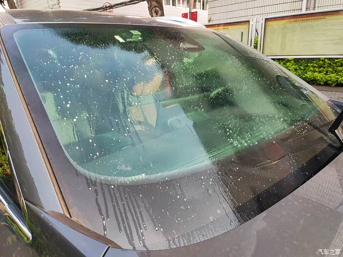

要在玻璃表面喷满清洁液
静置等待清洁液溶解污垢,大家要注意,我这个是拍演示图片,实际不建议在太阳高温下处理,尤其玻璃已经非常热的情况,因为清洁液很快就干了,达不到溶解效果。
尤其要注意下面部分,也要喷涂上。
自上而下,拉动工具,大家看效果咋样,这个其实和家里专业保洁清洁玻璃的过程和效果一样。

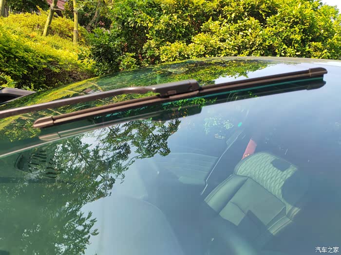

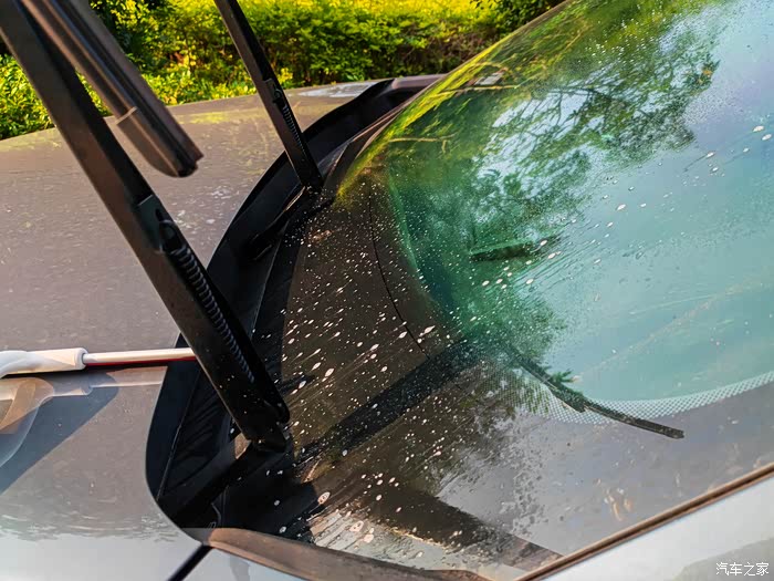

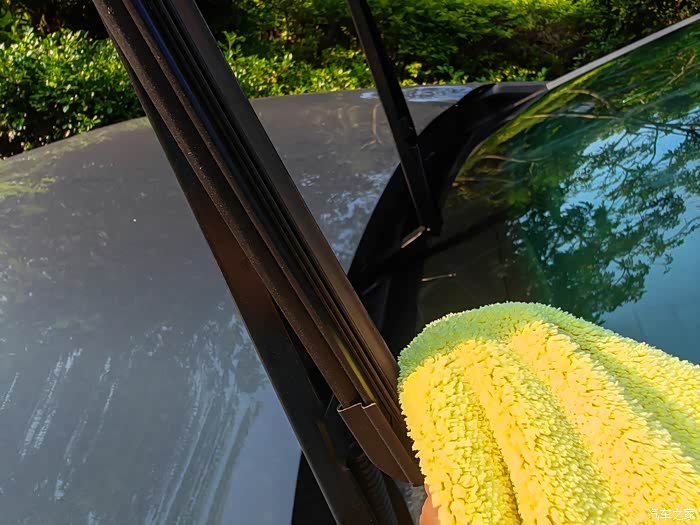

用干净的毛巾,只查出雨刷顶端可见的脏污,大的灰尘等。
注意,千万别把胶条包起来,反复擦拭,雨刷胶条表面都有一层涂层,雨刷的清洁效果,取决于那层涂层,涂层用完了,雨刷基本到寿命,所以日常一定不要去擦拭,这样会把涂层搞没。
清洁后雨刷也是一样的流程,记得让雨刷翘起。
清洁效果展示,应该说,原厂雨刷的弧度贴合度,是最好的。

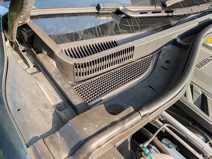

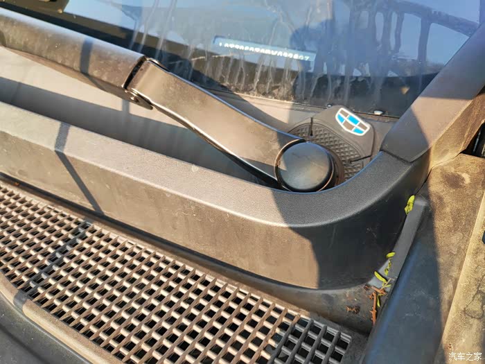

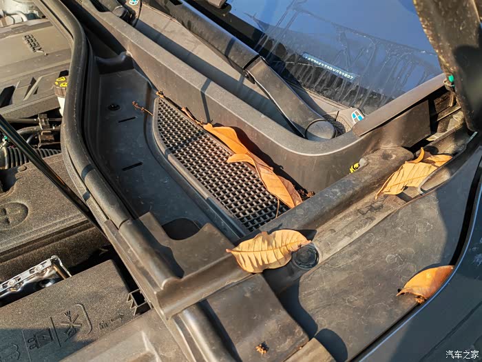

清洁保养完雨刷和挡风玻璃,就该打开引擎盖,清理这里了,可以看到,掉落了很多树叶和垃圾。豪越l在这里设置了防护格栅,防止树叶进一步掉落。
大家可以给雨刷臂基座,加一个这个,防止树叶掉入转动部分。

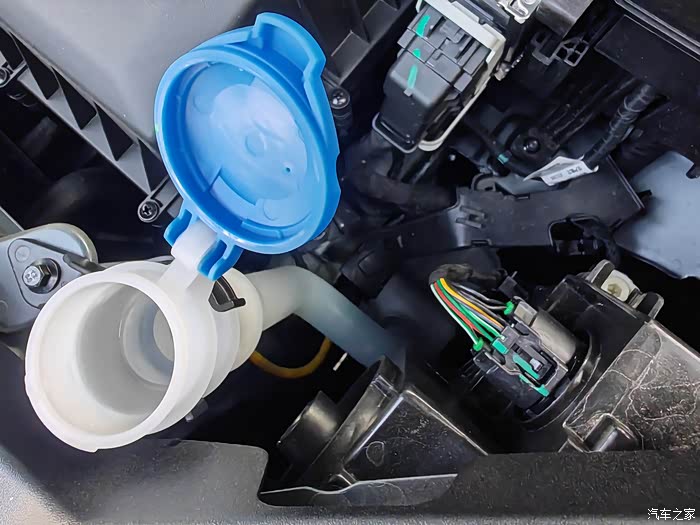

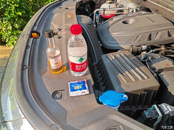

最后就是及时添加挡风玻璃清洁液,随着雨季到来,清洁液使用频率也增加,及时补充清洁液是很重要的。
这里可以选择产品组合,先倒入油膜清洁液,清洁液泡腾片,最后用纯净水补充。
打开盖子就可以添加
给大家演示下,豪越l全部加满需要的纯净水数量。
