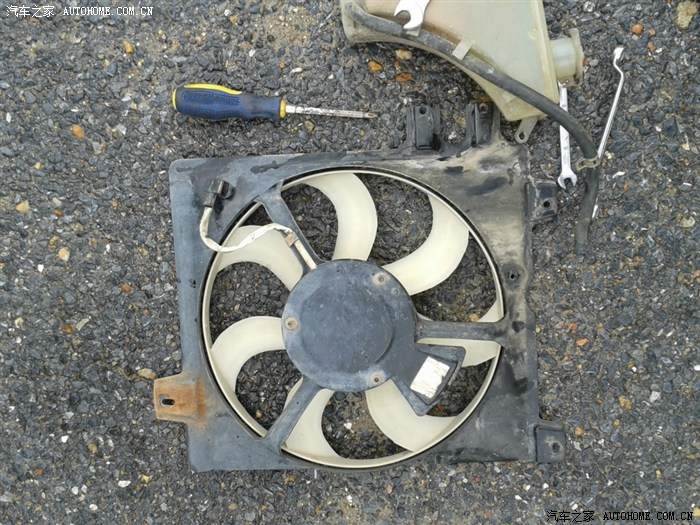

近日感觉风扇轴承有些小噪音,决定自己更换SKF瑞典进口轴承,增加爱车的舒适性,降低噪音.

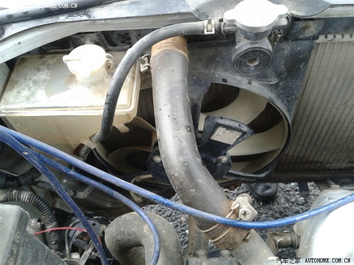

左边拆下很容易,没拍照.共三个螺丝,上面两个下面一个.

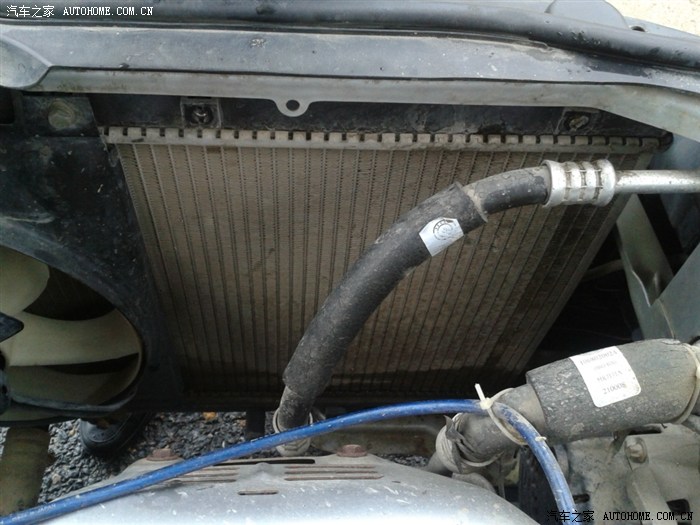

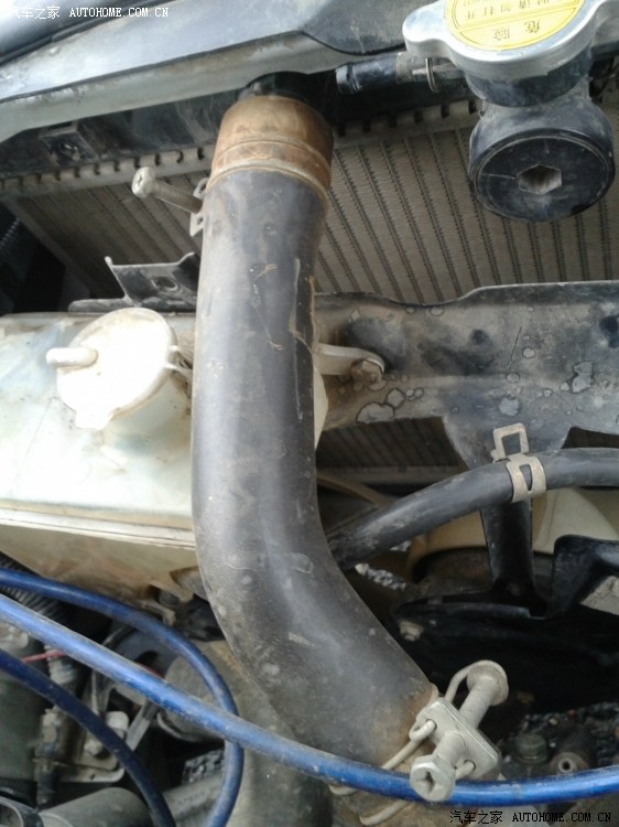

右边这个有点麻烦,因为小水箱也要拆下才能把风扇从缝隙中拿出来.
下一步就要拆小水箱了.

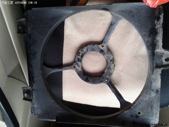

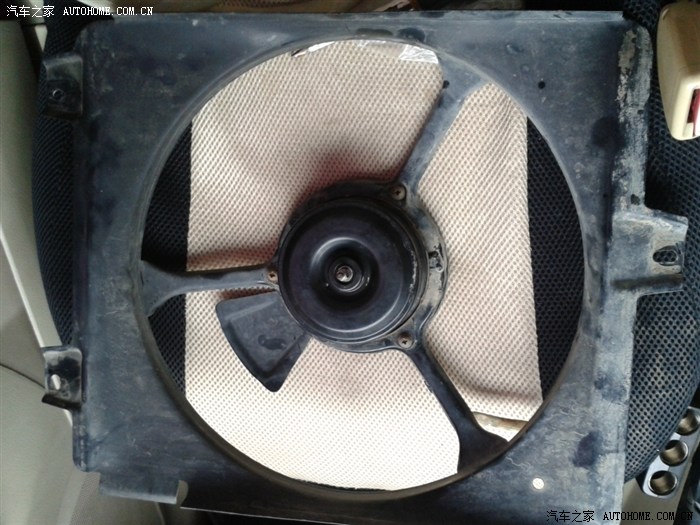

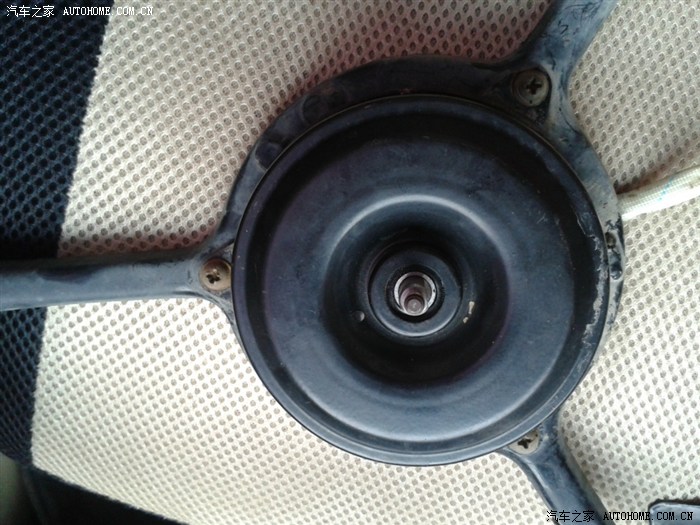

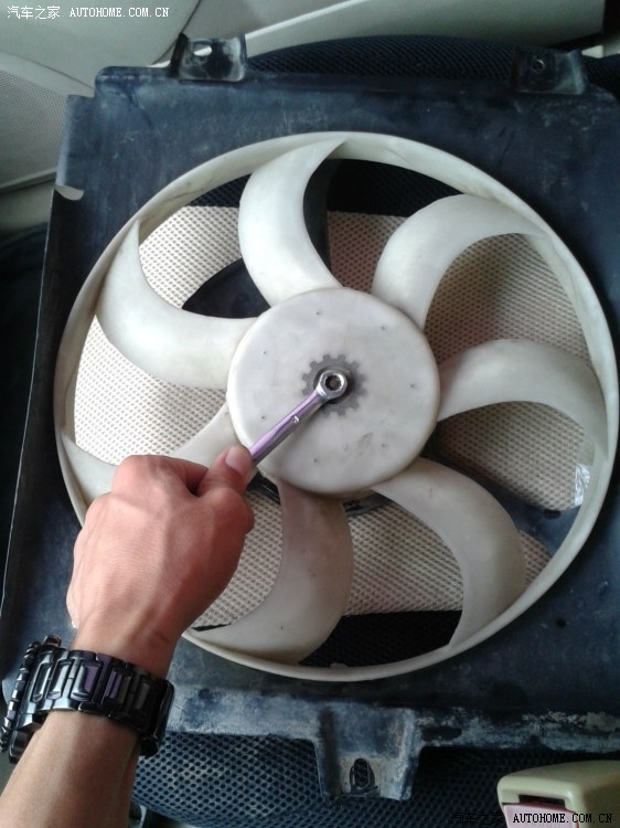

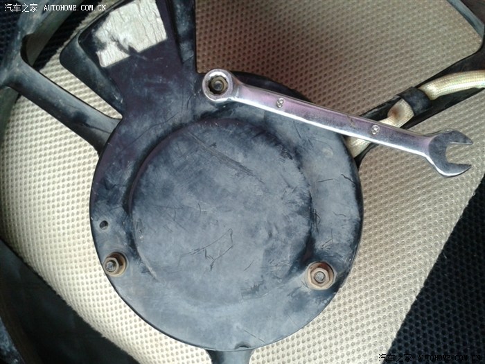

终于拆下来了.用8号小扳手拆下电机.

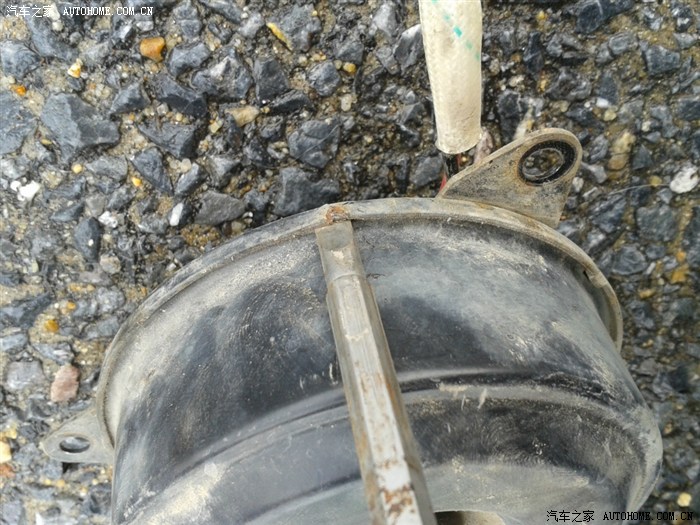

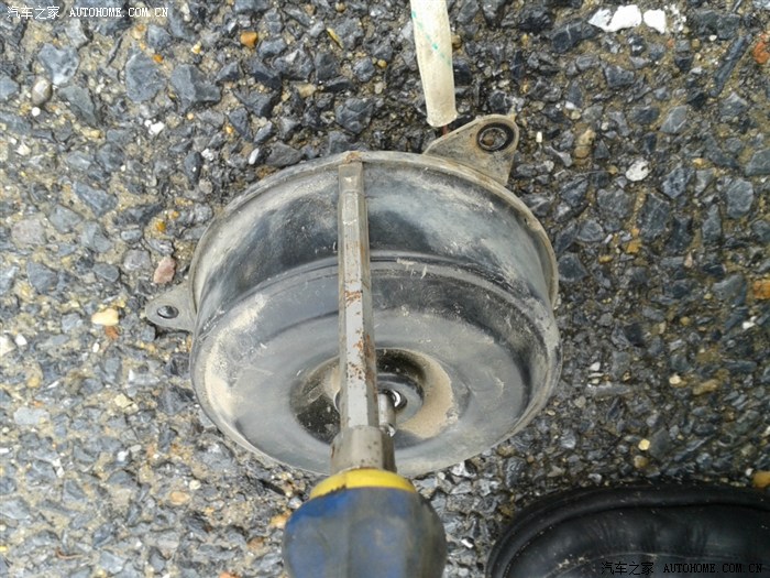

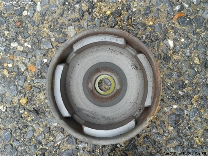

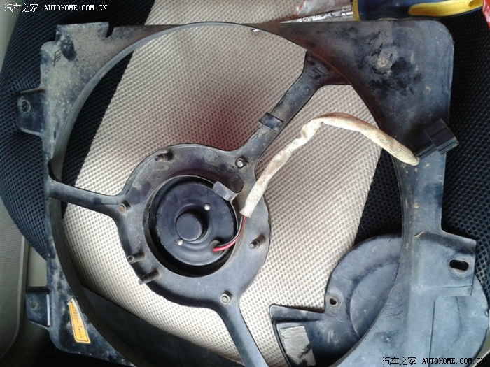

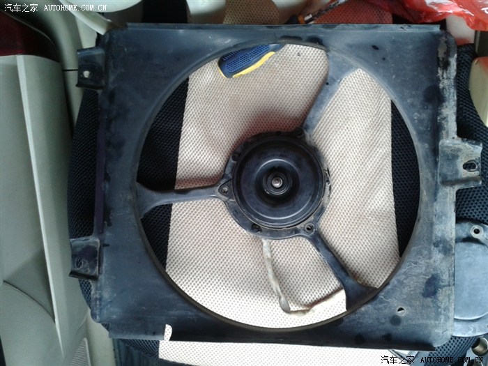

用一字螺丝刀翘平封压口.
来张特写成.

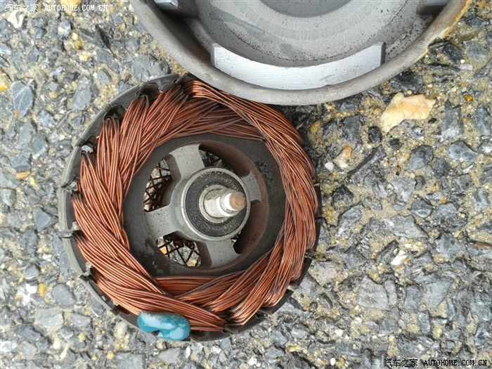

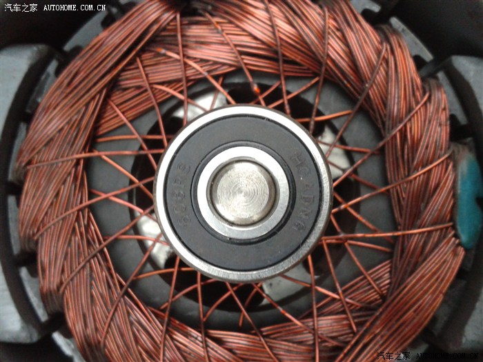

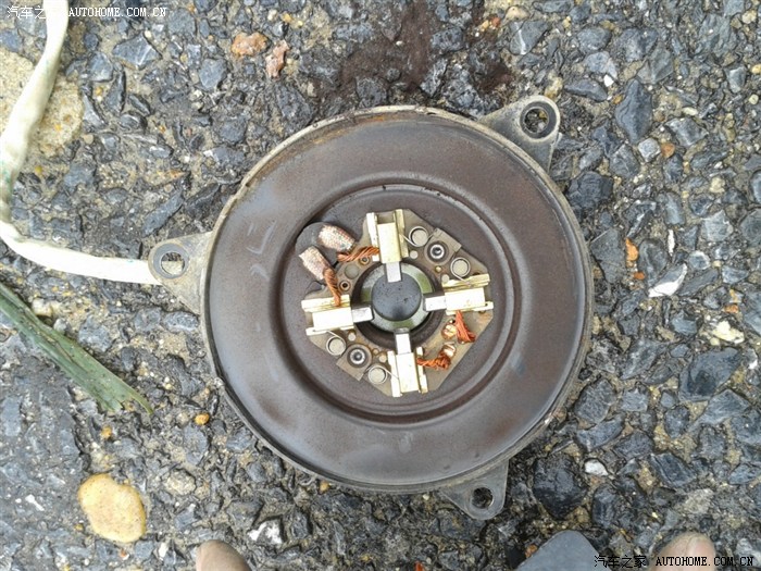

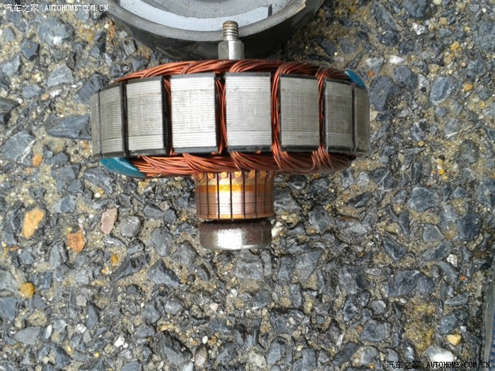

拆来了,碳刷还行,不换了.

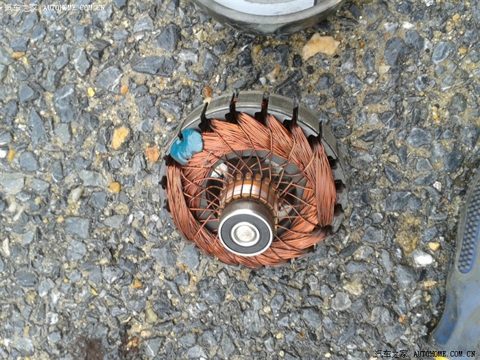

转了,两端各有一个小轴承.

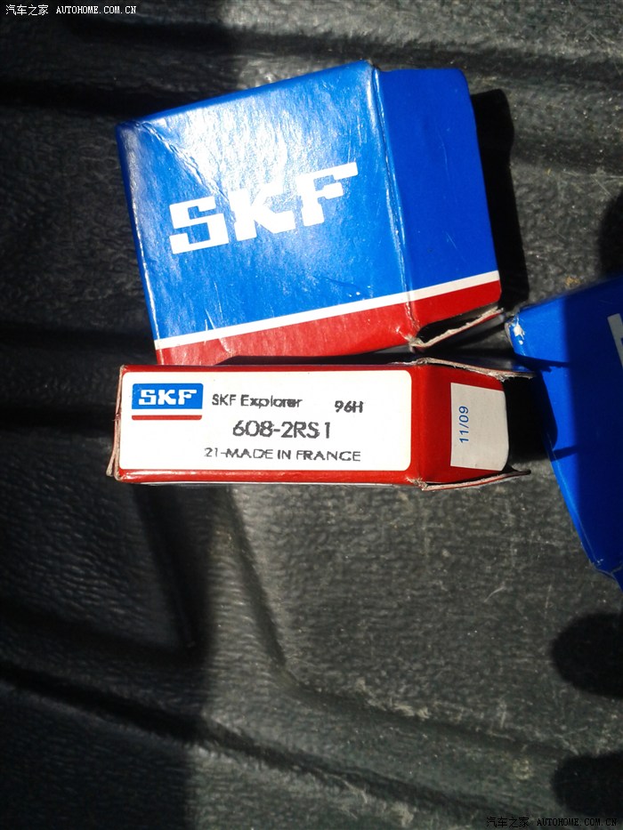

轴承型号是608.买了四个SKF轴承到修电机的店找师傅拆装(拆装需要专用工具)

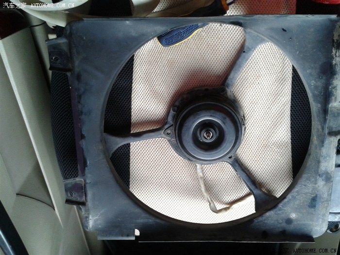

开始安装电机

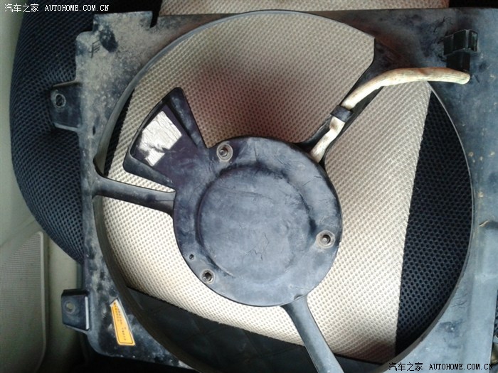

电机拧好螺丝.
电线夹好.
电机背面挡板.

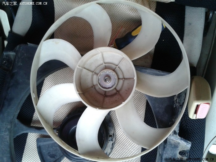

风扇背面

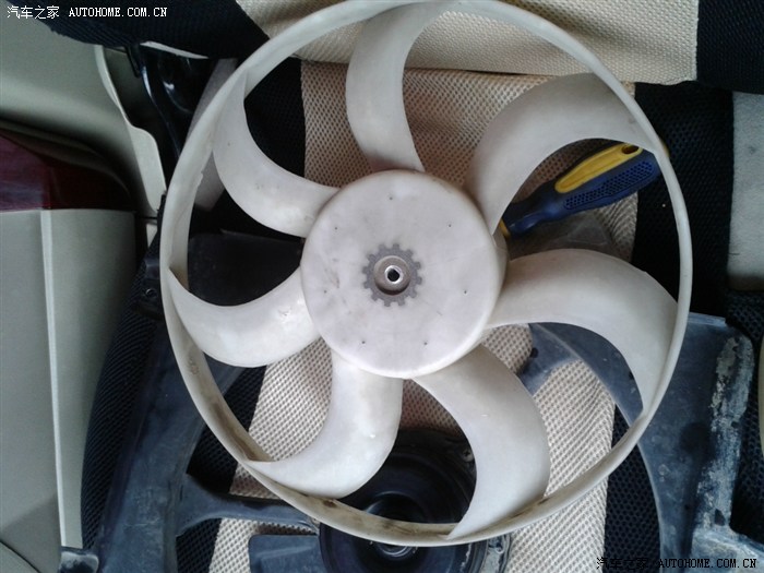

风扇正面.

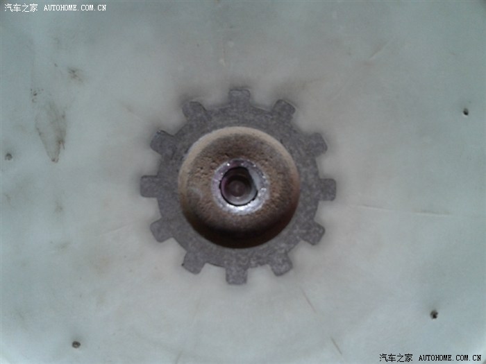

风扇中间的小孔.
最后装回车上就OK了!听了一下效果很好噪音很小.
补充SKF轴承包装图.谢谢大家!
