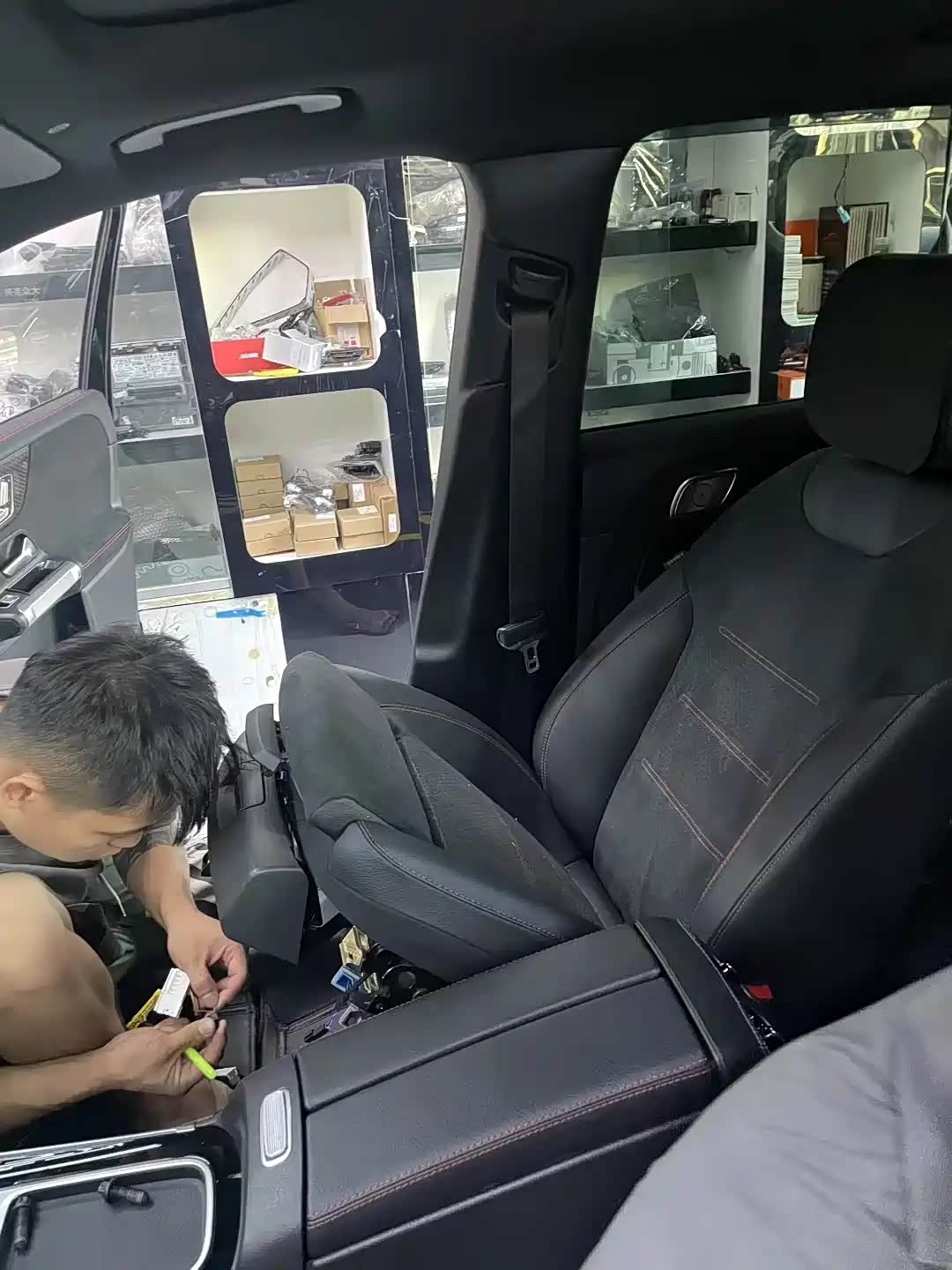

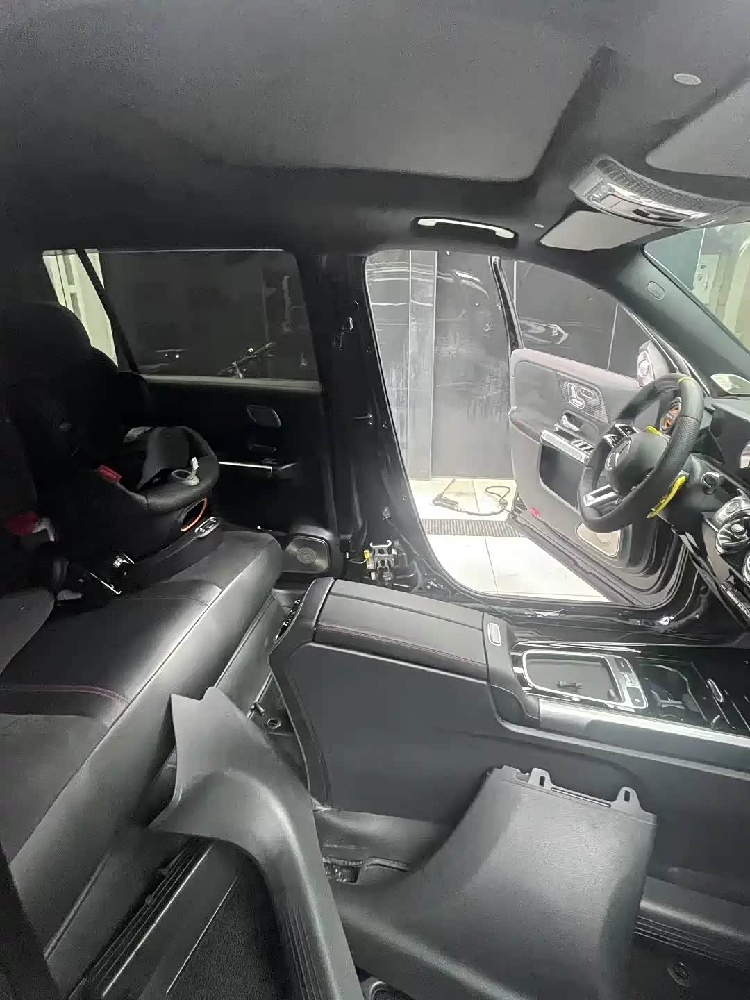

1️? 先找到座椅下面的线路,拆掉原来的安全扣感应线;

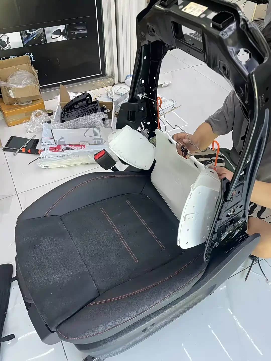

2️? 然后把座椅拆下来,拧开安全带的固定螺栓,取下旧安全扣和坐垫感应器;

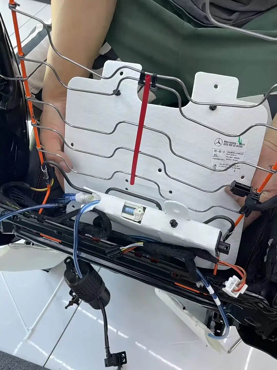

3️? 新的重量感应器要装进座椅内部,对准位置固定好,再装上牵引器,所有螺丝都得用扳手拧紧——师傅说这里没装好的话以后容易异响;

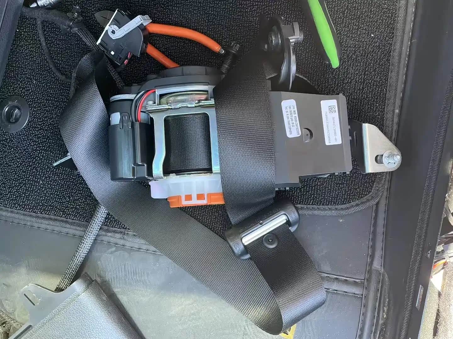

4️? 接着装卷收器,用螺丝固定,再把新安全带穿好,固定到锚点,最后把新安全扣装回座椅,螺栓拧紧。整个过程师傅手法很熟练,一看就是老手;

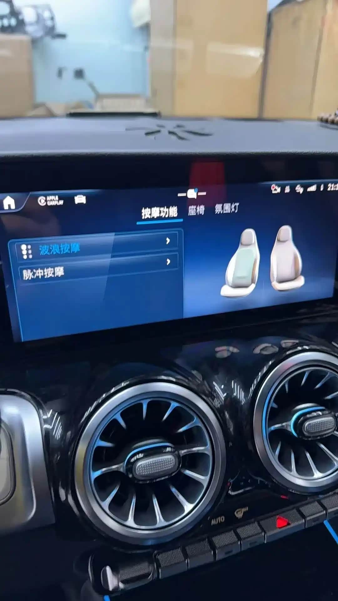

5️? 硬件装好还没完,还得用专业的诊断设备进车机系统,在主机菜单里把控制选项调出来,编程激活功能;
