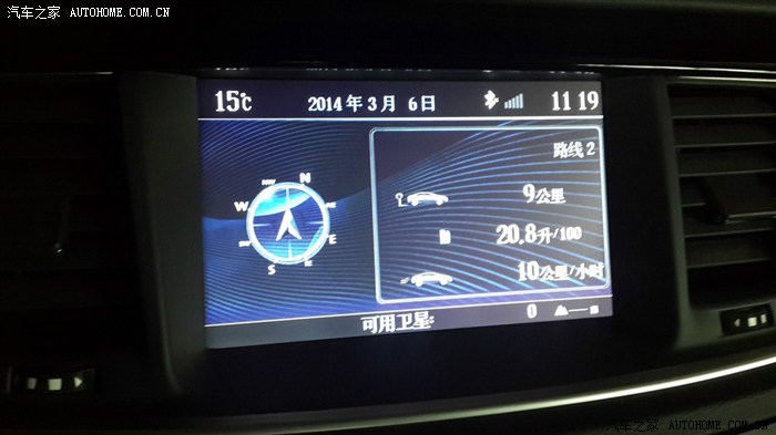

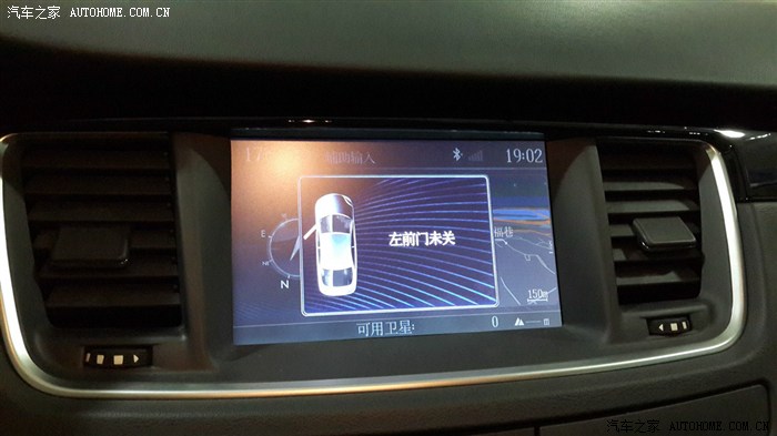

升级后的主机系统
随便开通的这个大屏显示警告功能
大屏显示里程1,里程2切换键,是方向盘后面那个拉杆,用按的那个园键~
