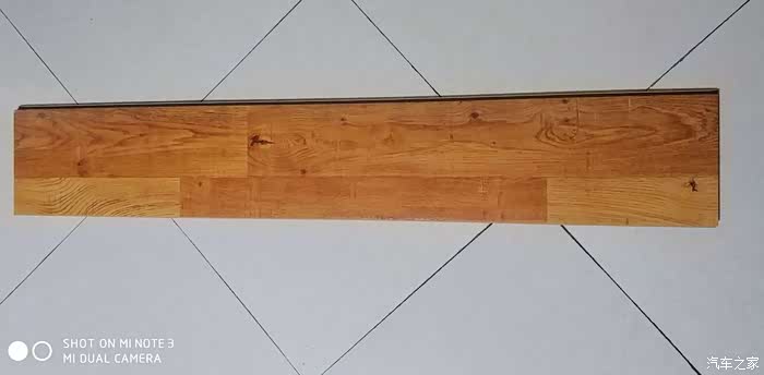

我两年前新购了一台斯柯达昕动小车,此车是一部两箱车,停车比较方便,还省油,本人认为此车最大的优点还是后备箱后盖可掀起,空间大,座椅可四六放到,五一节前几天,自己还想着怎么能改造一下后备箱,在以后出去游玩时能在车中休息或者住宿。正好小区五一节前清理整理小区卫生,楼下有很多废弃不用的各种木材和装修材料等,顺便看到了一些复合地板块被人废弃不要了,想了想何不选上几块好些的,改造一下后备箱,所以拿了6――7块上楼回家动手设计了一番,最终设计制作了一款简单实用的后备箱小床箱,后经实践,本人觉着还行特将此款小床箱介绍给各位车友

楼下拉圾处废弃不要的地板块

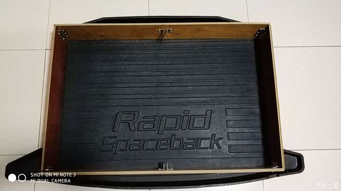

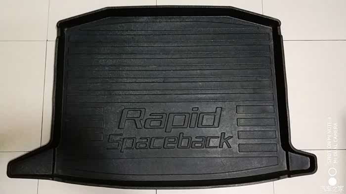

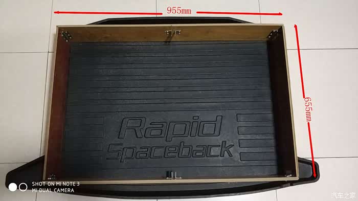

昕动车后备箱垫。将此垫从车上取下,拿到家方便按照此垫尺寸下料制作

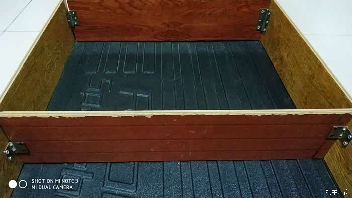

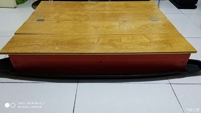

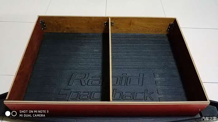

长话短说。省略制作工具,制作工序等,1个小时左右时间,制作完成。完成后的成品,有四条小边框的四边型木框,每块板之间用小合页连接。(有合页方便安装或取下,可折叠)

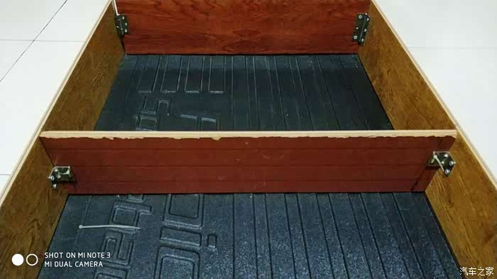

边角用合页连接,木框板中心位置固定两片铁片(方便中间插档板)
直观图
安装的铁片中间有眼,插上档板后可装个小销子

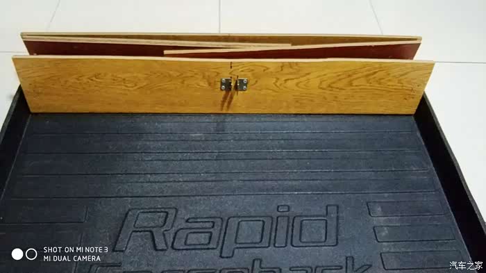

卸下活动板,此三块可折叠
折叠起来后
木框折叠后的四块板。
木框架中间要插的档板
准备插入
档板插入木框架后的直观图
档板图
档板插入边框架中间的角铁后,我用塑料锁扣穿过小眼固定了一下(也可用锣丝)
效果图

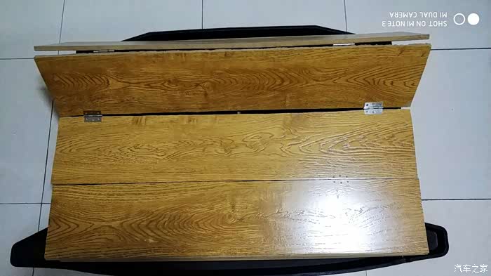

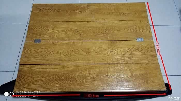

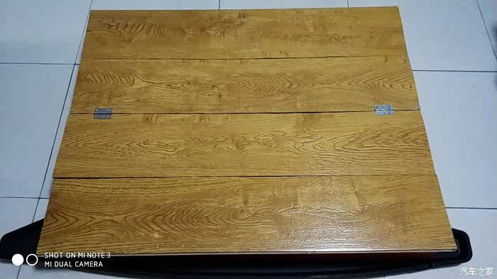

做好边框架后,将四块木板块用合页连接(可随意折叠)。
展开后的木板块,放在木框架上
折叠中
折叠中(可根据箱内要放的物品大小选折叠)折叠两块时图
折叠三块时图
折叠中

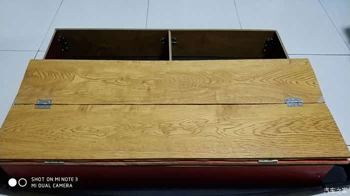

折叠一块,留三块,可盖住木框架
也可尾部折叠开前边
二块
三块
四块全部展开
效果图

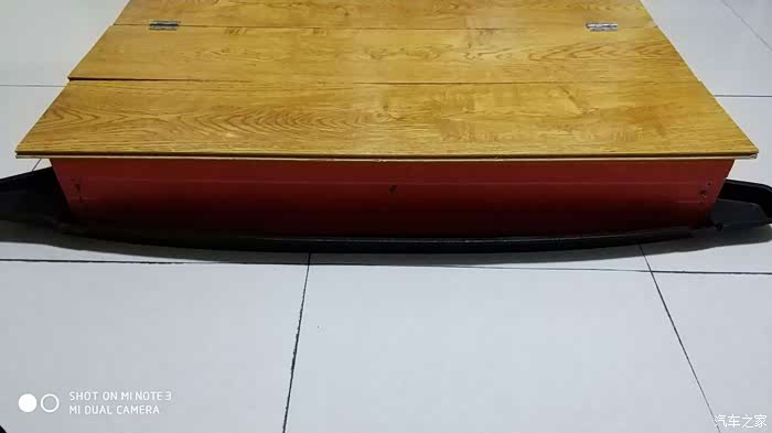

木框架和盖板效果图

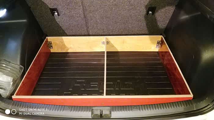

木框架(准备下楼装车上试试效果怎么样)

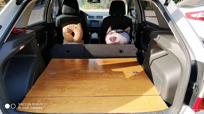

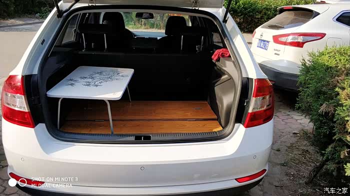

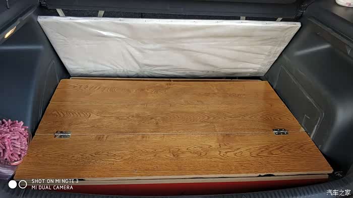

放入车后备箱(非常顺利)

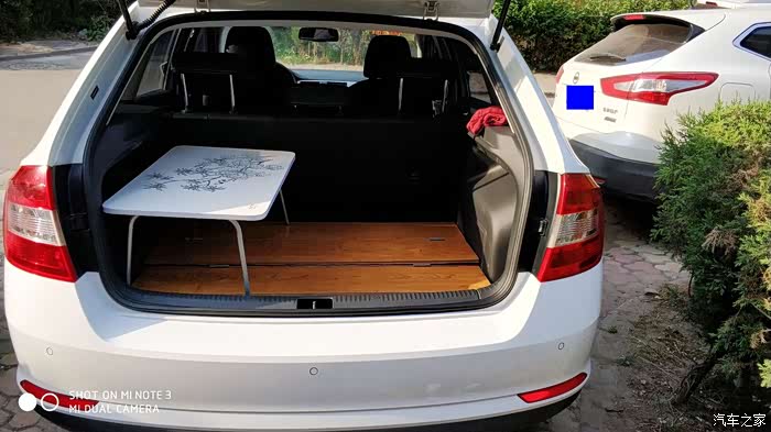

再将盖板展开(备用了一块,插在尾部缝隙中)
车尾缝隙中插的一块板

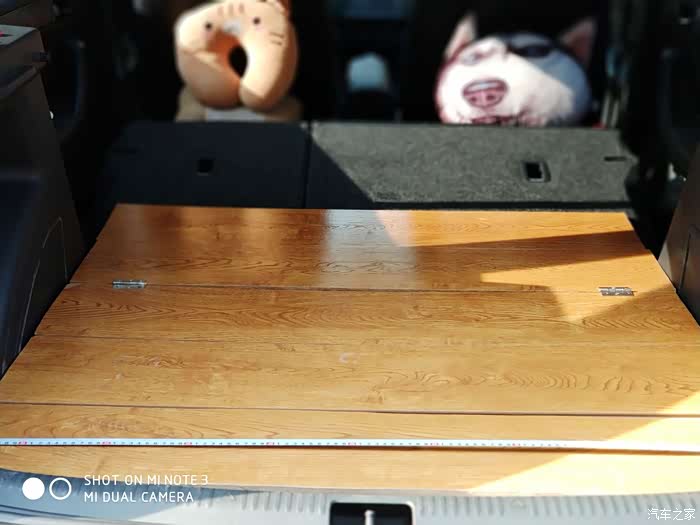

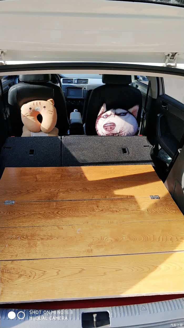

放到后排座椅,将四块木板全部展开,再放入另一块木板,很大的空间可睡两人
效果图
五块板

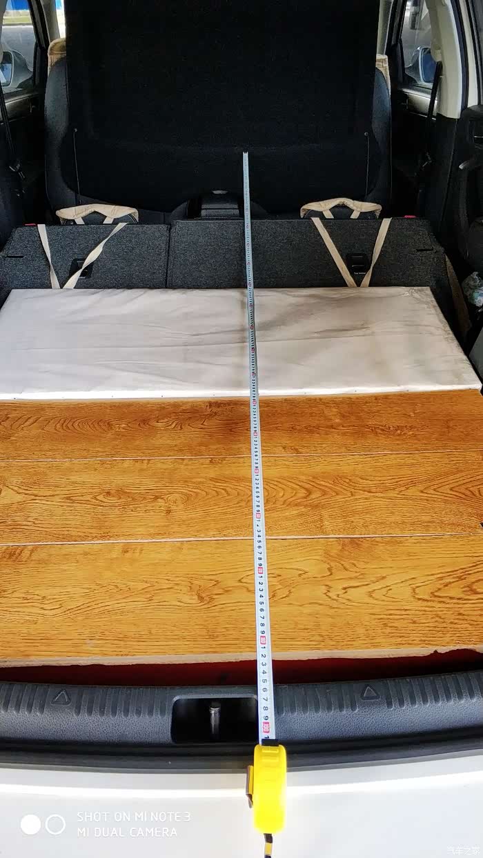

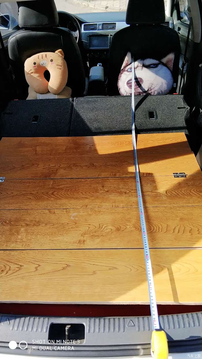

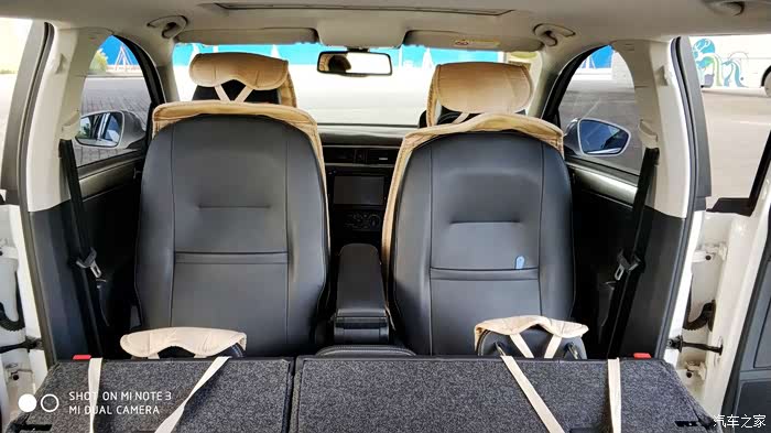

前排座椅末动情况下量的小床尺寸
1.68米长
宽1米
一米宽

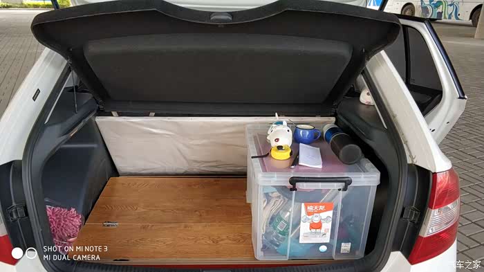

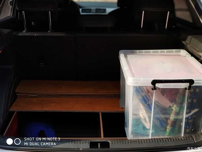

掀起盖板可放物品
相当于两个大箱子

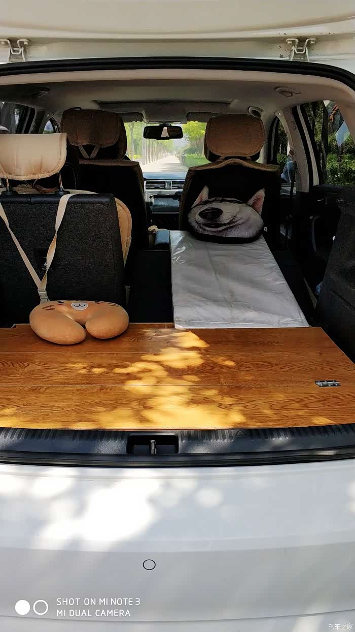

放到一个座位可睡1人
1人睡,小床还是蛮大的
效果图
平整度还行

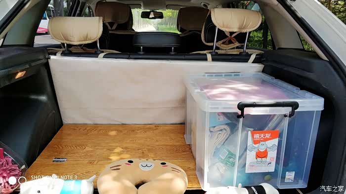

盖板全部折叠起来后

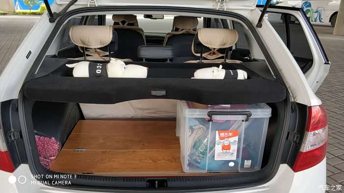

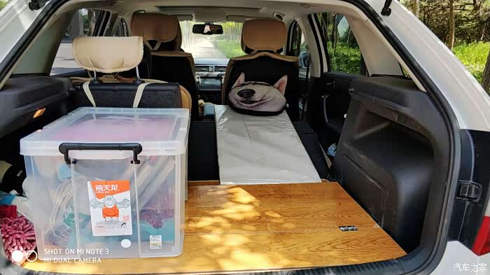

50升的塑料箱可放在上层
盖板立起,50升的塑料箱还可放到下面

木框架高度150MM

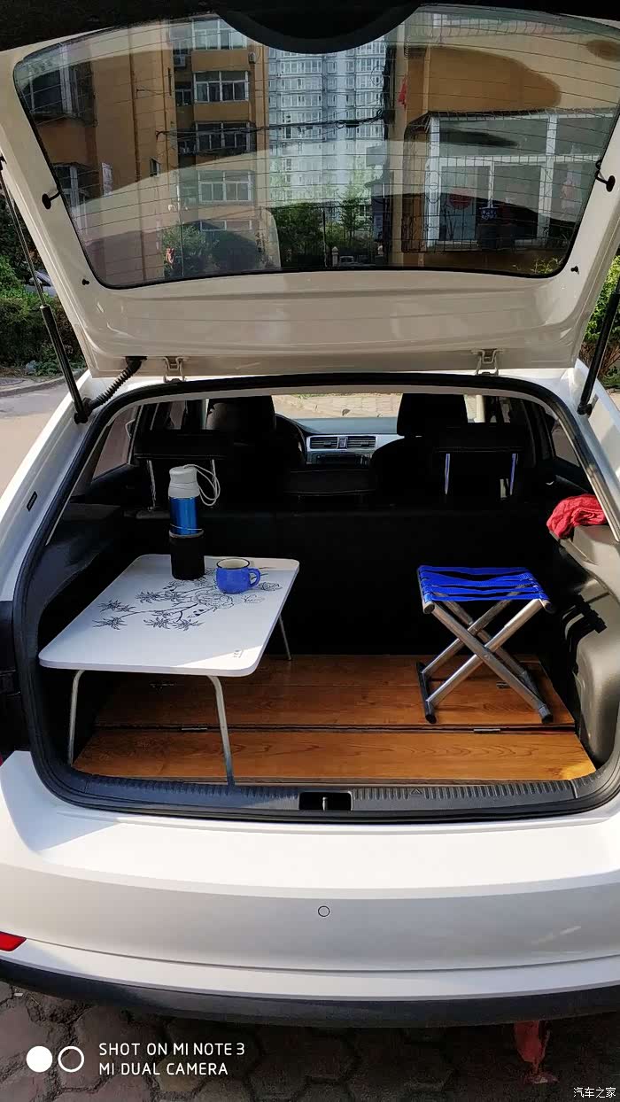

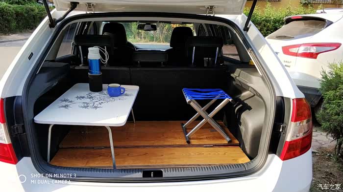

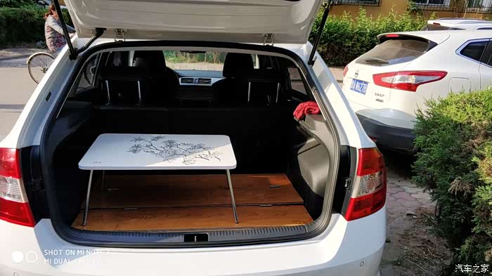

后备箱可放入小桌吃饭或喝茶
空间还可以的
喝茶水
小桌子可折叠后放入箱内

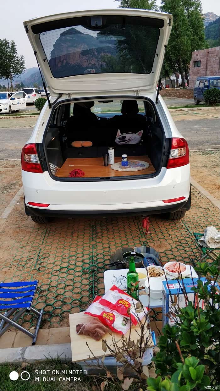

五一游玩过程中车内休息及车外做饭
吃饭中
饭后。坐在车内喝茶水

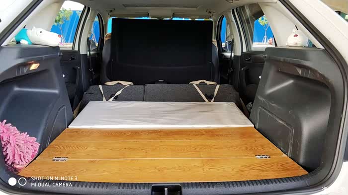

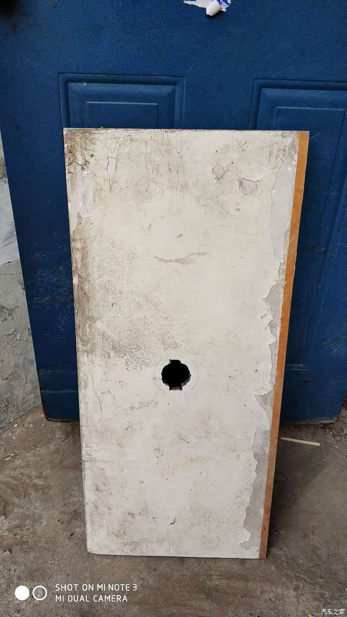

五一出游玩了两天,回到家后,觉得后备箱盖板靠近后座椅上的两块木板有些窄(睡觉有些塌陷)影响平整度,还需要小改一下,盖板去掉一块改为三块,另加一块宽的木板就可解决。所以在楼下垃圾处找了一块大小比较合适的木工板(再加工一下)。
木工板经加工后,包上了一层壁纸,放入车内这次可以了。
而且此板在只放到一个后排座椅后,将木板顺长放上,可睡单人,哈哈超美。
旁边可堆放各种物品

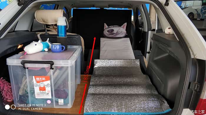

在前排座椅不前推不放到情况下,单人小床长度可达1.80米以上
木工板在后备内的长度(超出车尾了)

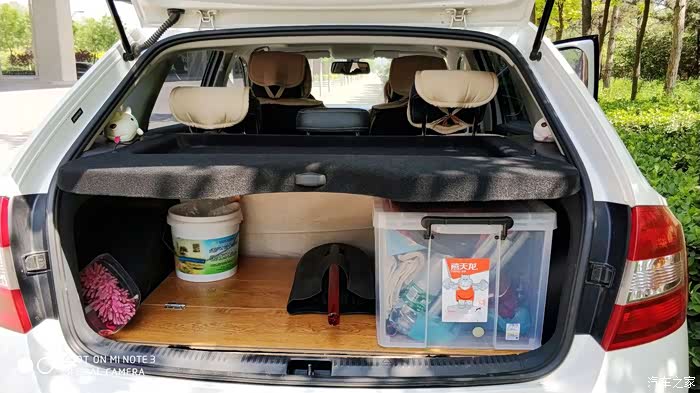

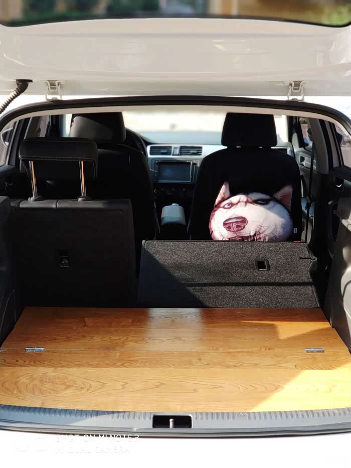

后备箱状态
后备箱隔板放好后的效果。
木框箱内效果
正常情况下的后备箱(如果要放大件物品,可将木框架临时取出,恢复原车后备箱空间。)

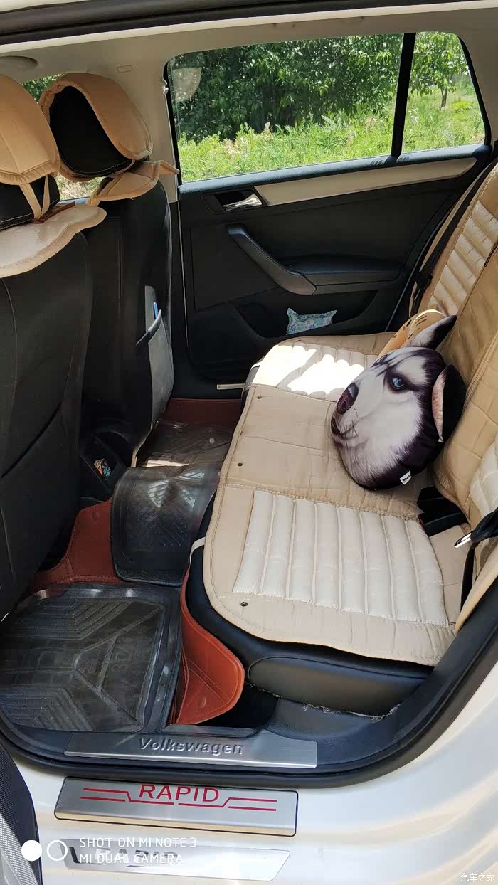

昕动车后排座椅内景。
前排座椅推向前边又能增加一些长度

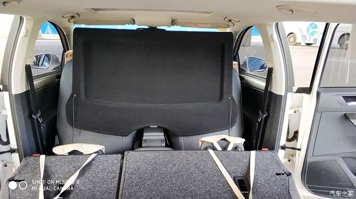

后备箱隔板可放在前排座椅后面,休息睡觉时能挡住前挡玻璃的光线。
车内小床景观
1855mm的长度。
独自自驾游玩的时候,这个单人小床还是可以的。

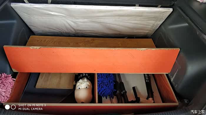

木框箱翻开木板可放很多杂物
盖上以后
后备箱隔板放入原位置
后备箱隔板平放后效果
