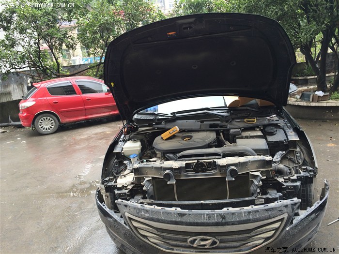

灯拆下来了。要进烤箱了,师傅说是热胶,好开。
好惨啦~~~眼睛没有了。

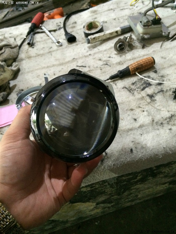

砸出来的透镜。麻点的,小糸产的吧。
再来。

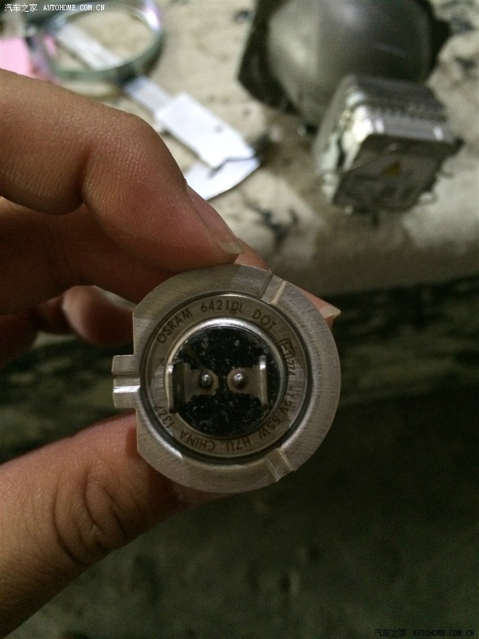

欧司朗进口灯泡。

这是图图原车的欧司朗卤素灯泡。(还挺厚道?)
原车透镜,师傅说可以拿去晒蚂蚁,(这得有多闲。)

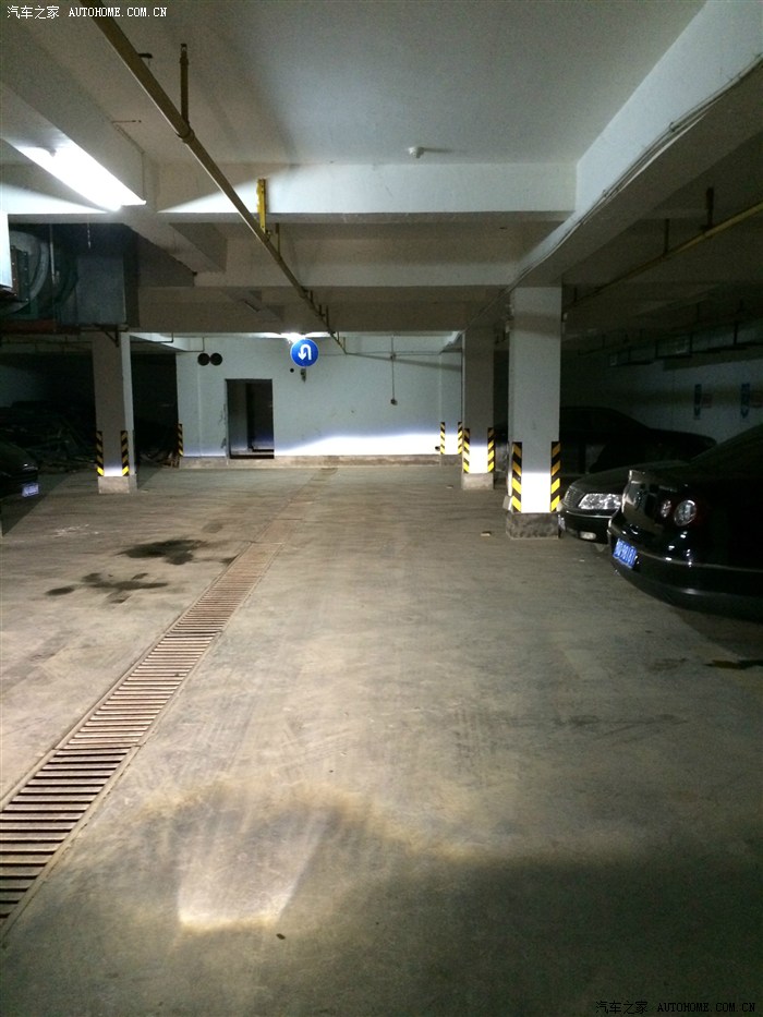

地下车库20米远光。
地下车库30米远光
地下车库近光。

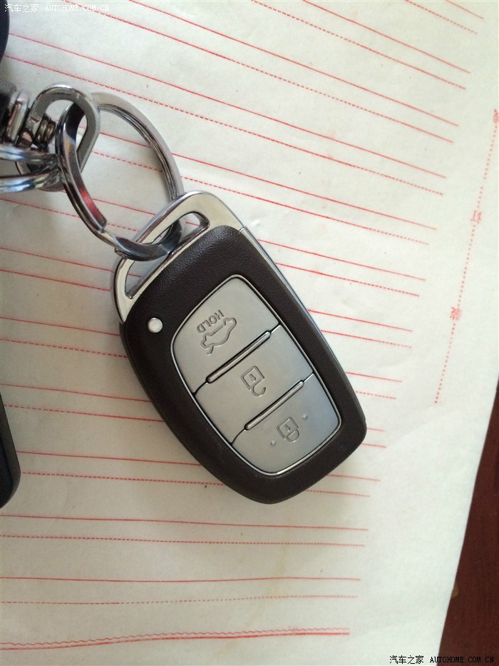

认证神器正面。
认证神器反面。
