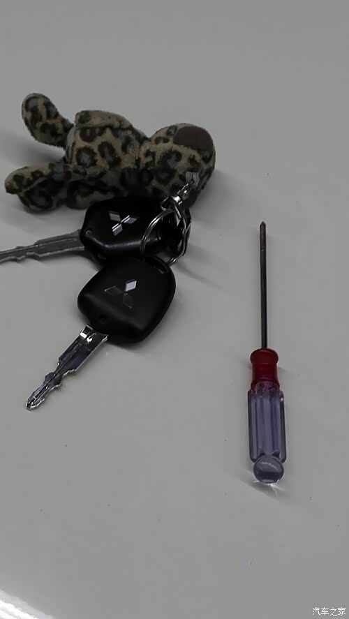

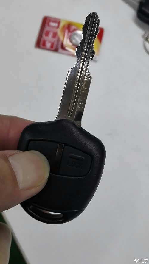

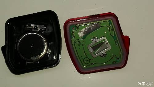

      小炫车伴我快三年,感觉摇控开锁门没有以前的顺,有时没反应,据说电池亏电导致,决定自己动手拆开更换。直接上图,

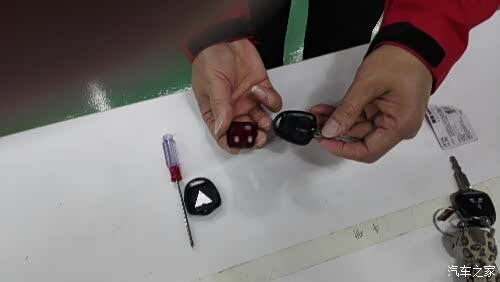

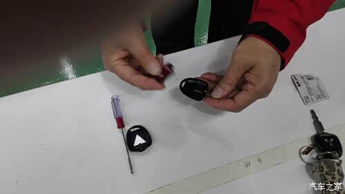

必备的工具,一把小十字起子

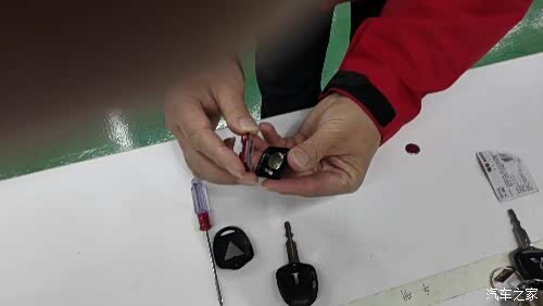

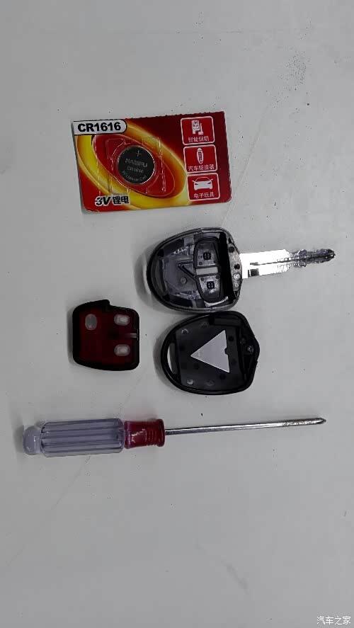

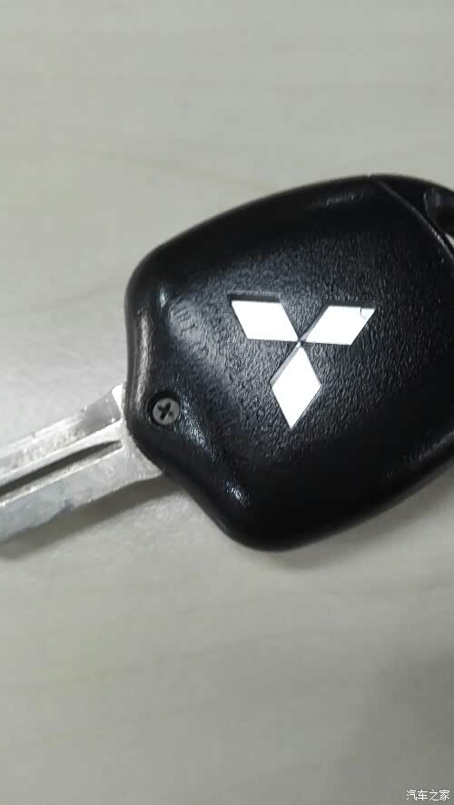

只有一个固定螺丝

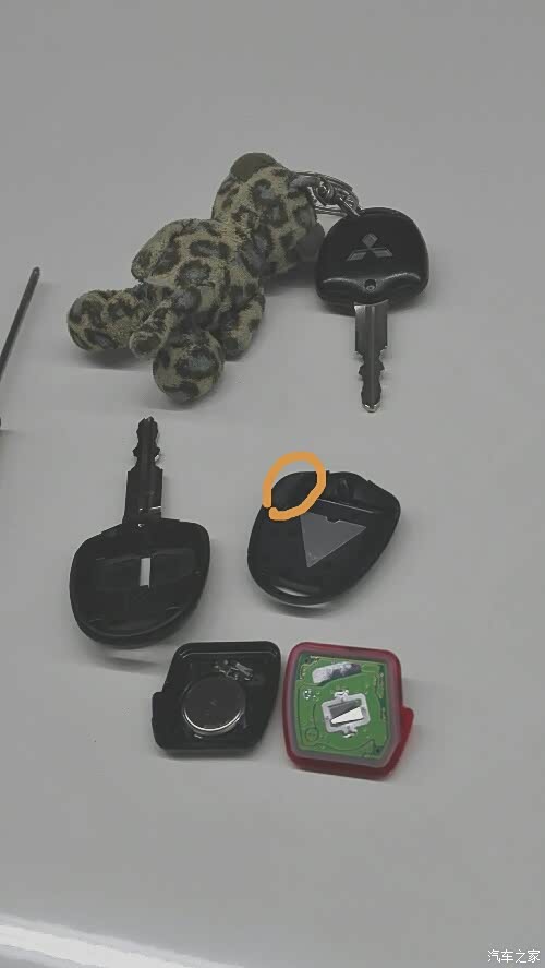

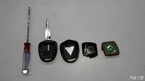

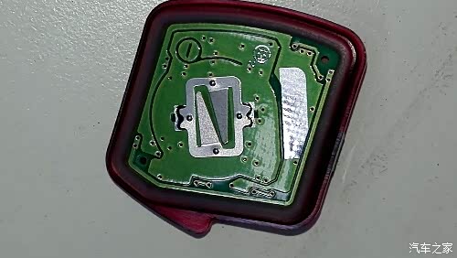

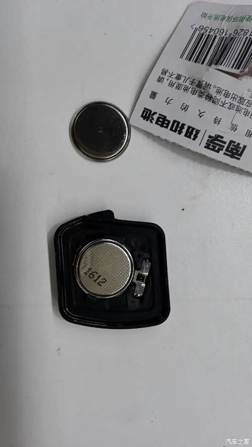

这里千万注意,拆开小心标注位置有个小芯片,千万别掉了,否则更换后车就发不动了

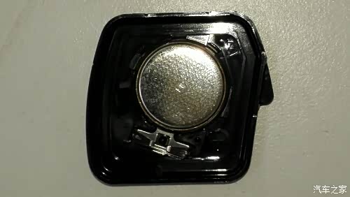

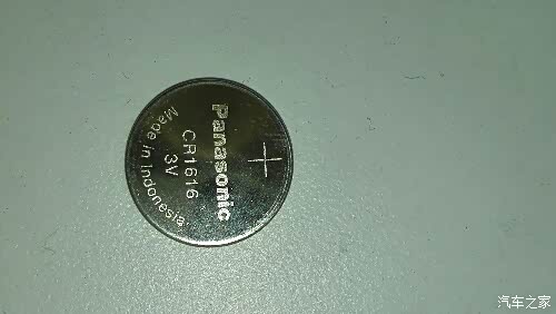

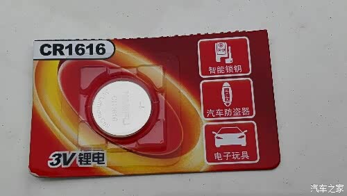

对比到商店买同型号电池

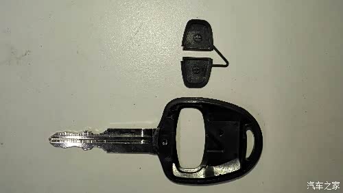

再按相反顺序进行安装

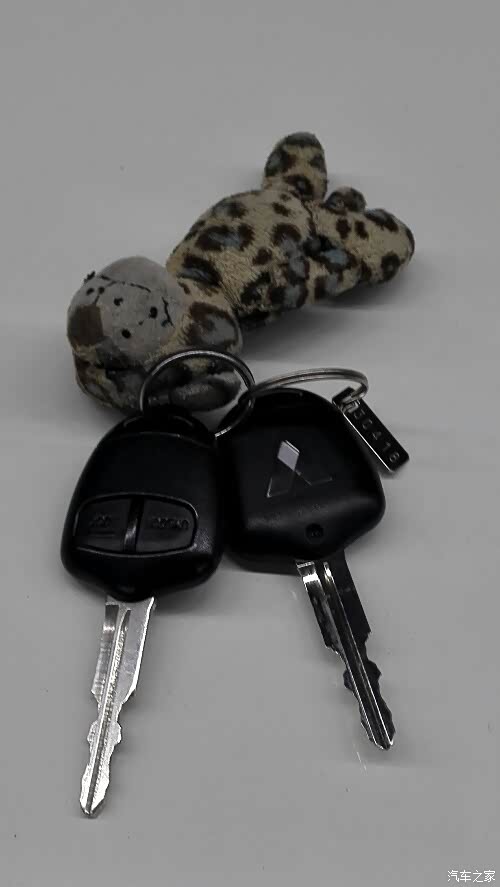

安装完成,试了下开关,ok,是不是很简单
