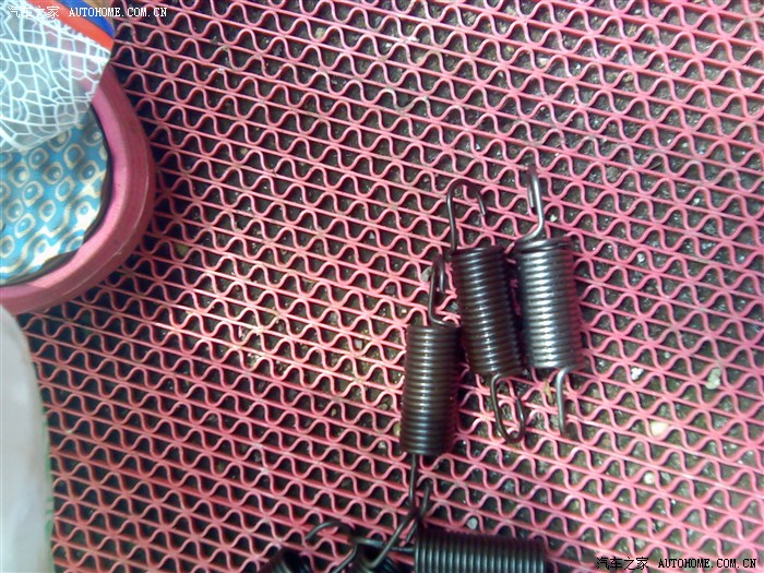

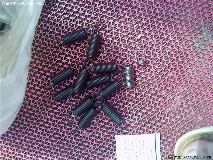

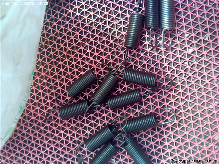

 接下来就是找地方更换的经过首先考虑4S  因为出保了4S是不可能给更换的,打客服问到有配件  弹簧价格是15快,心里暗喜不贵,问下工时费420,靠靠靠,说是需要拆离合器总成很麻烦,结果果断算了吧,自己找修理厂,找了不下10家都没有科鲁兹的离合器回位弹簧,没有这么匹配的,接着找弹簧连也找不到这么长的弹簧,最后灵机一动自己拆一下试试要是可以的话自己找弹簧厂定做些弹簧自己动手安装,说干就干自己先把离合器总成上方内衬拆下来后在里边找那半截弹簧,我猜测只掉下一截那一节应该还在挂弹簧的上边,不出所料,找到了那节弹簧。也找到了两个挂弹簧的位置,整个找位置的期间安全是靠手摸索,基本上看不到,把在下边用手电照能看见一角,靠感觉,确定自己可以安装之后就到弹簧厂自己定做了一部分弹簧,跟原车摸一样,就是颜色不一样   不过质量很好   现在发安装的图片
首先声明手机像素不行拍的照片不算清晰还望见谅。
犹豫自己一人安装所以很多细节没有拍到相片有不了解的可以联系我

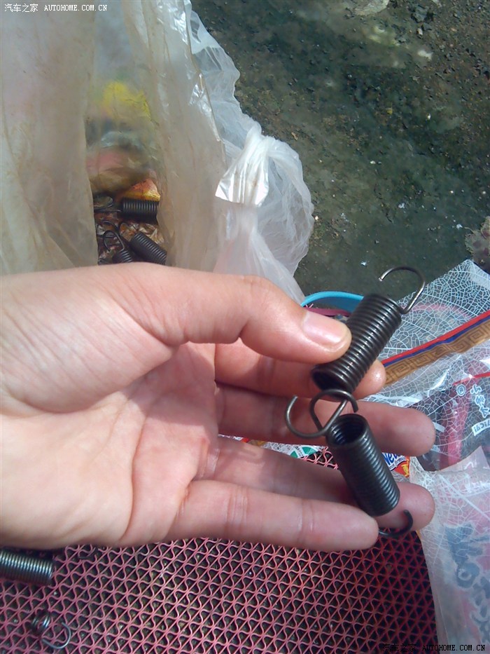

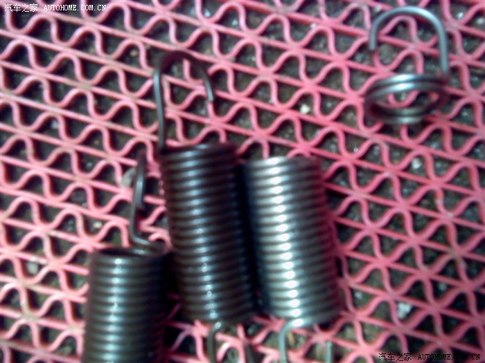

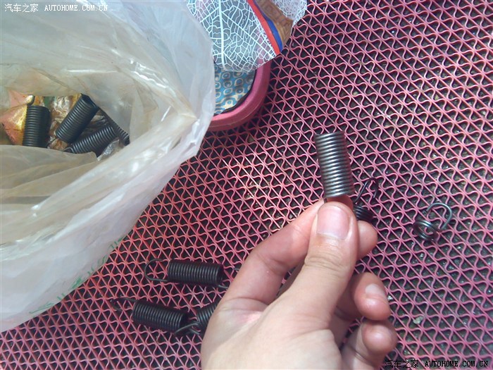

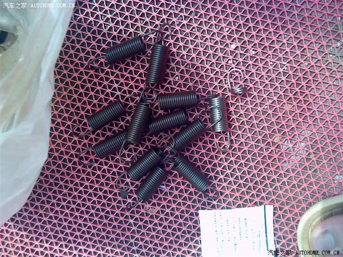

这就是定做的弹簧   跟原车的一模一样就是颜色不一样  不过这不重要合适才是最重要的

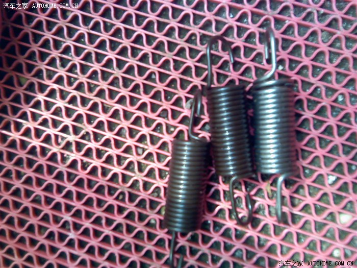

断掉的弹簧,地下的那一小截断掉的弹簧是在车里自己摸出来的当时挂在挂弹簧的上边  大的这一截是掉在地上的

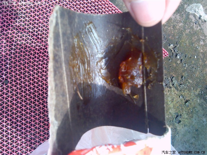

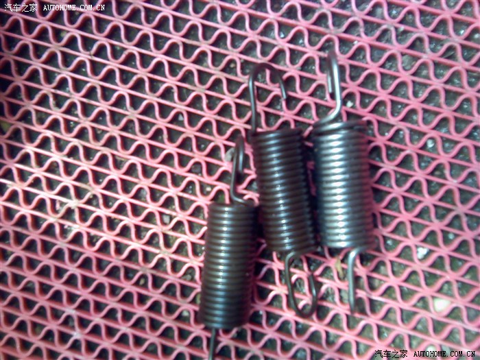

首先安装之前要在弹簧的内外涂抹黄油,是为了防止弹簧伸缩时出现异响,

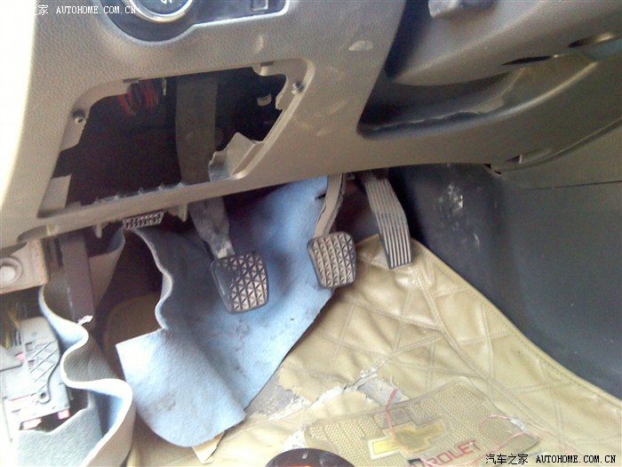

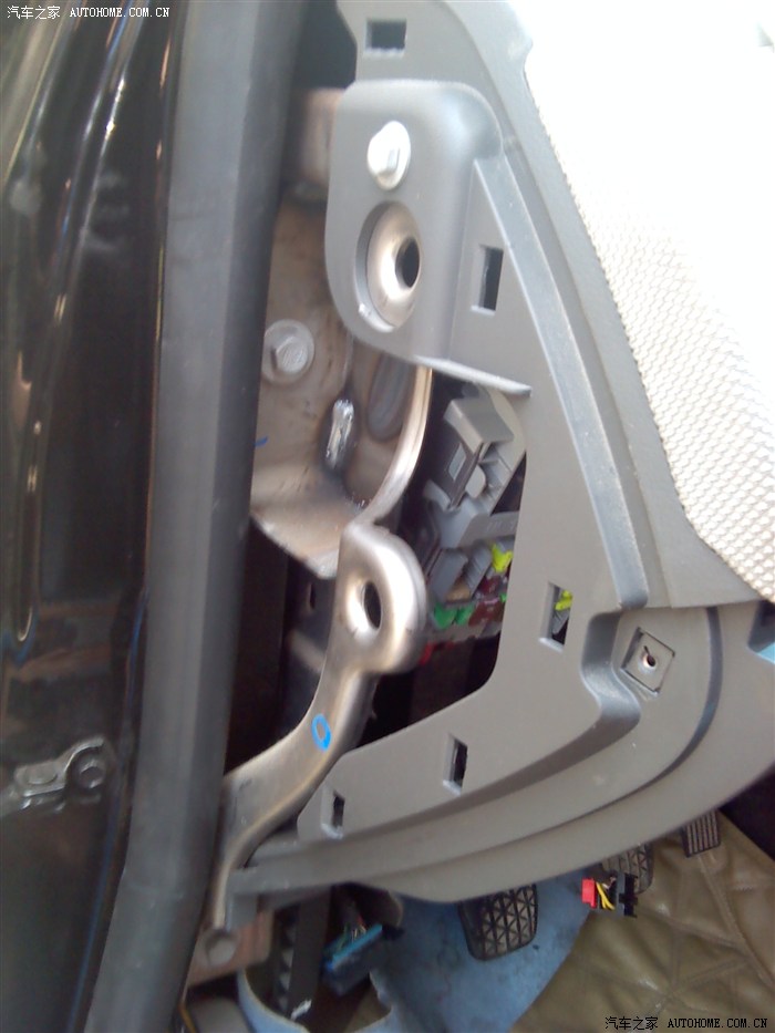

首先要拆除这个地放因为里边藏着一个螺丝不先拆这边是拆不下方向盘下方内衬的,还有迎宾踏板处的衬板也要拆掉

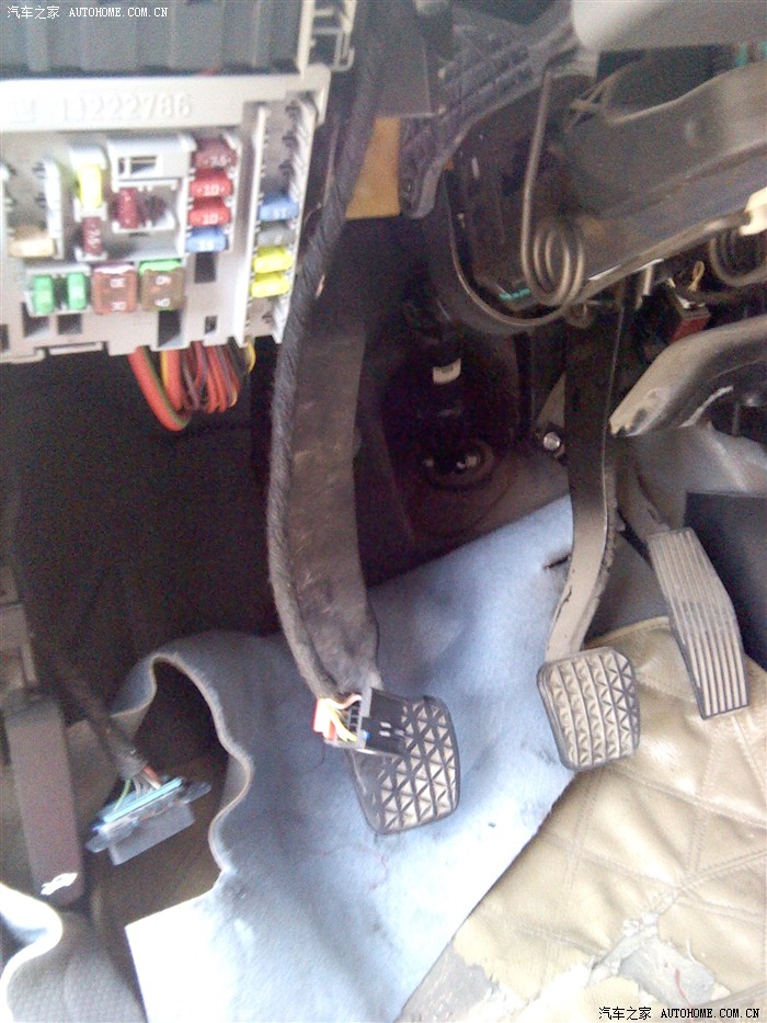

接下来就是拆除次内衬,需要用到塑料板手,由于是自己一个人安装的所以

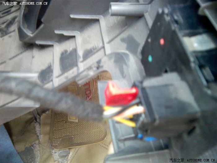

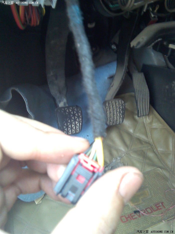

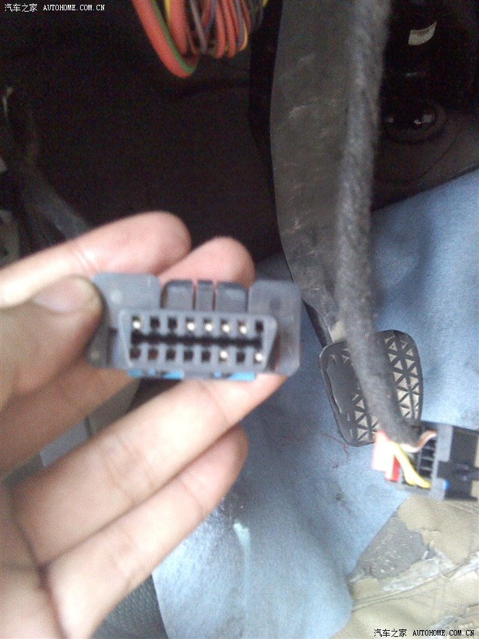

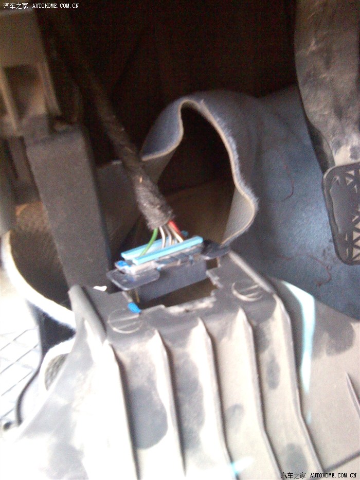

拆次衬板时大灯开关后方插头需要把图上的红色卡子先拔下来要不然拔不掉切记
这个卡子需要把卡槽抬起来才能拿出,有点费事

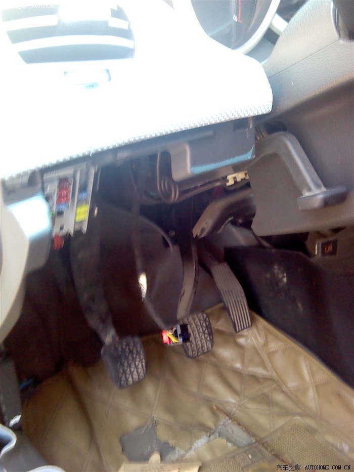

拆完之后脚垫踩出了个大窟窿。

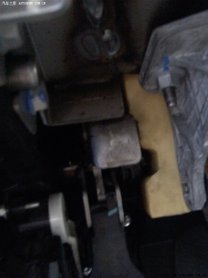

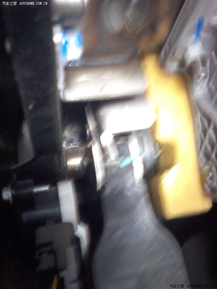

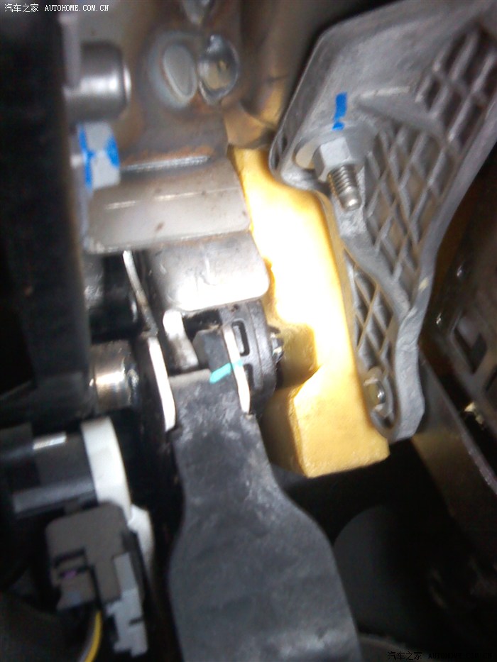

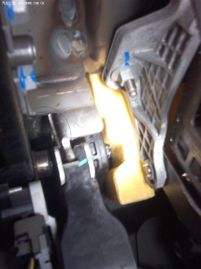

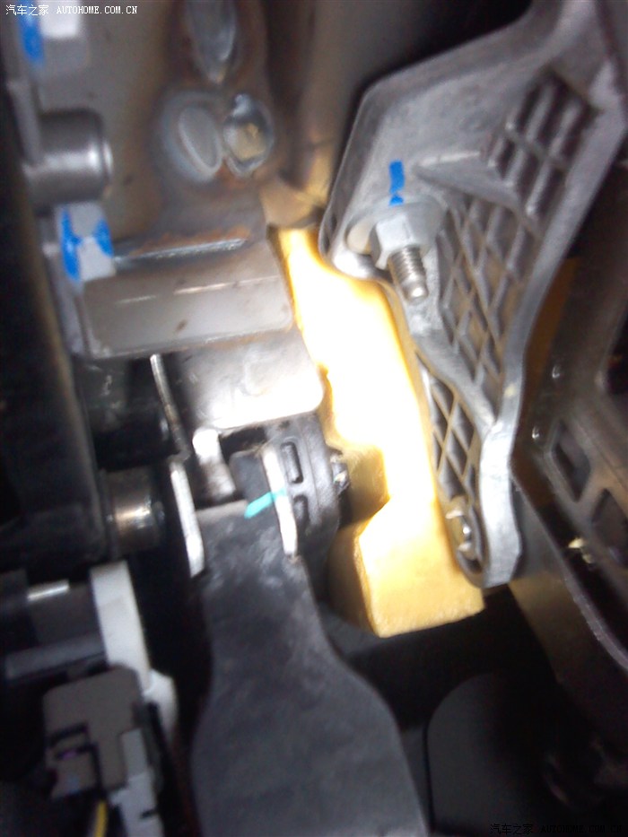

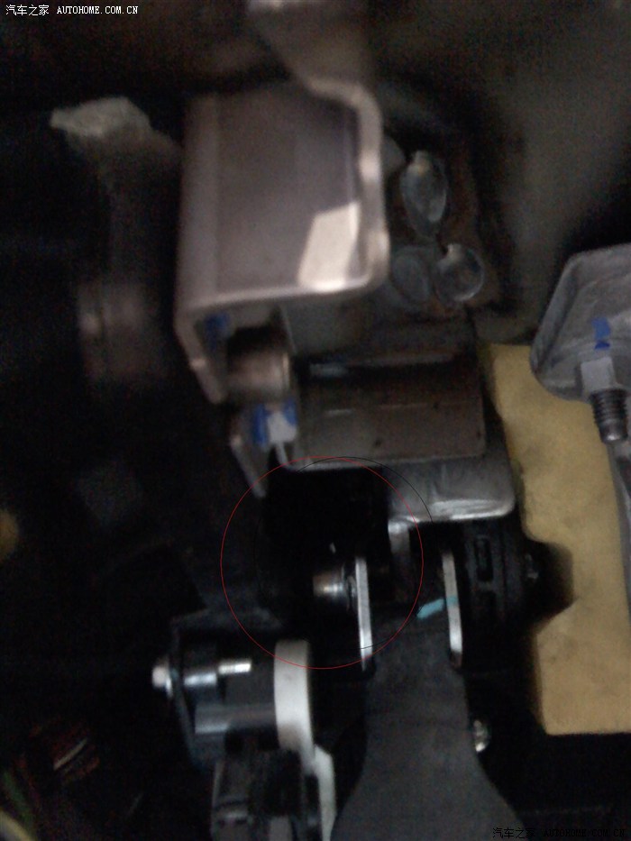

下面寻找弹簧位置
把相片标注一下要不看不见红圈的地方是能看到弹簧的位置用手电照是可以看到的因为趴着角度不对所以照不到,
但是安装的时候不是从这个口处安装需要从左侧的空隙把手伸进去先找到内侧的一个挂钩挂上之后再往外侧的挂钩挂,由于弹簧力度很大手在内侧又不能又是那个什么力度,所以需要在弹簧的一头栓上一根绳子把内侧挂上之后,然后把有绳子的一侧从上图红圈处伸出一只手拽绳子另一只手在内测找准安装位置安装,这样就OK了   内空间很小手很胖的朋友不一定能把手伸进去呵呵    上图由本人的手再胖一些就不好安装了,整个安装过程半个小时,安装完了很好,开了一段时间了很GOOD。自己动手的感觉很不错。总共花费我自己算了一下,定做了10个,合15一个,黄油门口修车地方要了点没花钱,自己动手不到一小时,很好很满意,最重要的是这样安装不需要拆除离合器总成,如果是再让我选择我肯定是自己安装即使是4S免费给我换我也不换,感觉不想拆离合器总成。自己安装15元搞定你信吗  反正我信了。让4S的几百块钱工时费去死吧。
