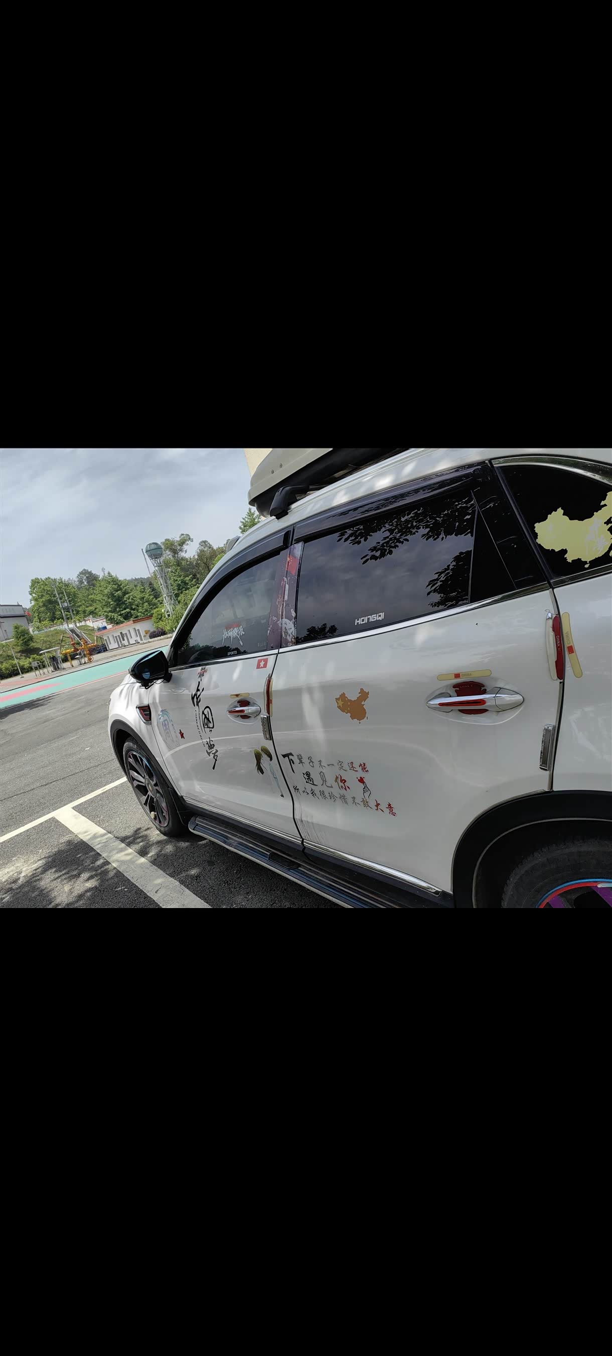

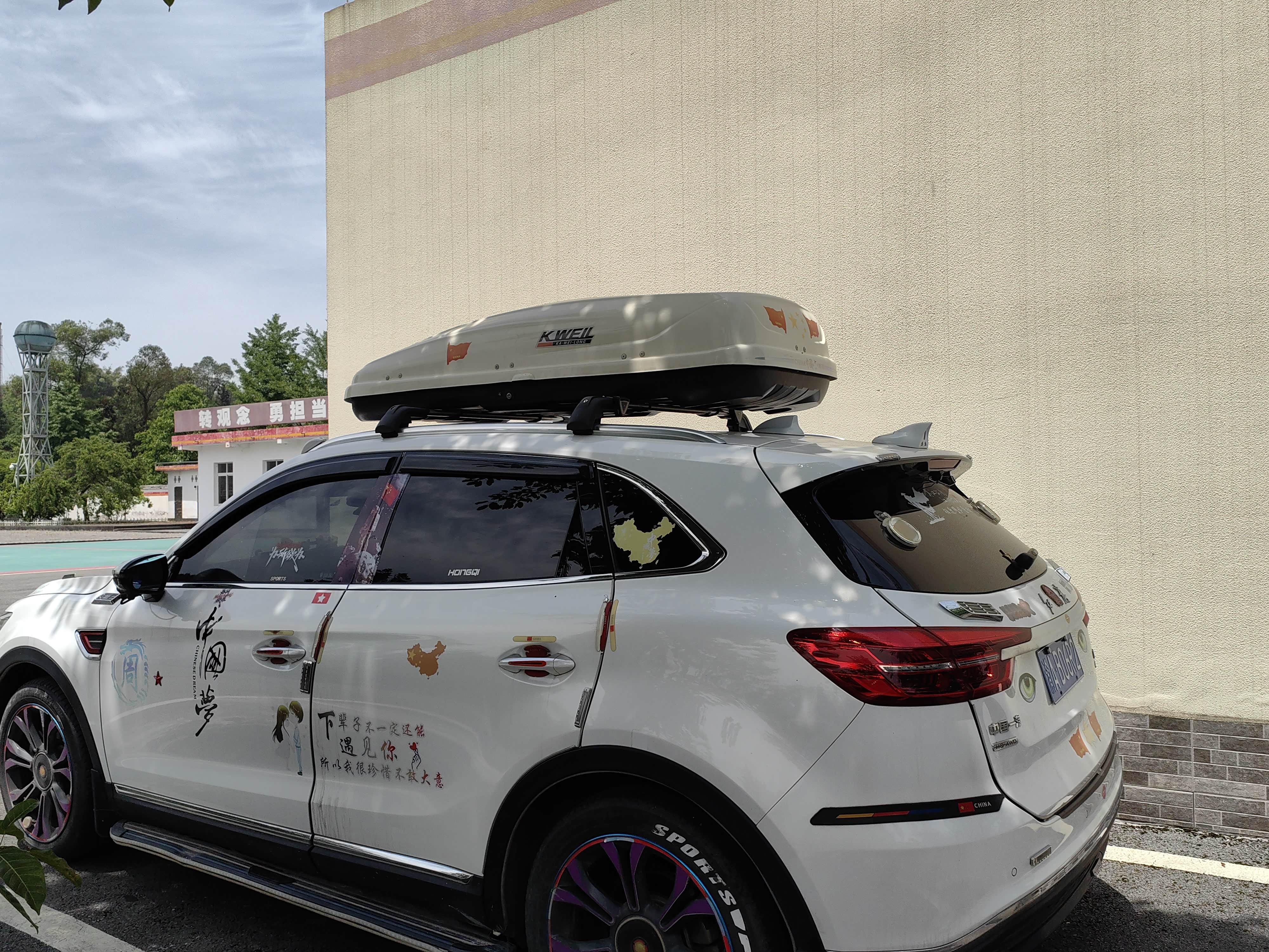

主副驾车门各有贴一副“中国梦”贴纸,贴的时候我采用了干贴法,由于比较大,我找了一个朋友帮忙,先只撕开一点点背胶,找准位置,先固定住,再一点点撕开,如果过程中有褶皱,马上撕下重新贴,并用刮板轻轻辅助,最后贴下来的效果还是不错的,红旗品牌与中国梦相得益彰。
此外,为了防止在比较小的车位停车开门与旁边的车辆发生碰撞造成损伤,我在四个车门上都安装了显眼的防撞贴,还安装了消除静电的警示灯,这样就不会被静电电到,同时夜晚开车还有一定的警示作用。

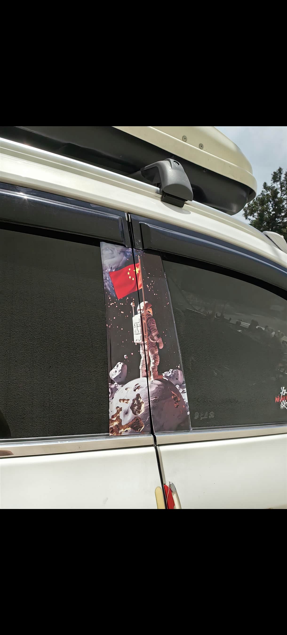

偶然看到别的车贴了中柱贴,觉得很是帅气,于是网购了这款,贴的过程跟其他的差不多,只是需要注意的是贴好后的裁剪,力度一定要合适,否则很可能划伤车漆,贴好后用刮板来回刮几次,排出里面的气泡就好了。

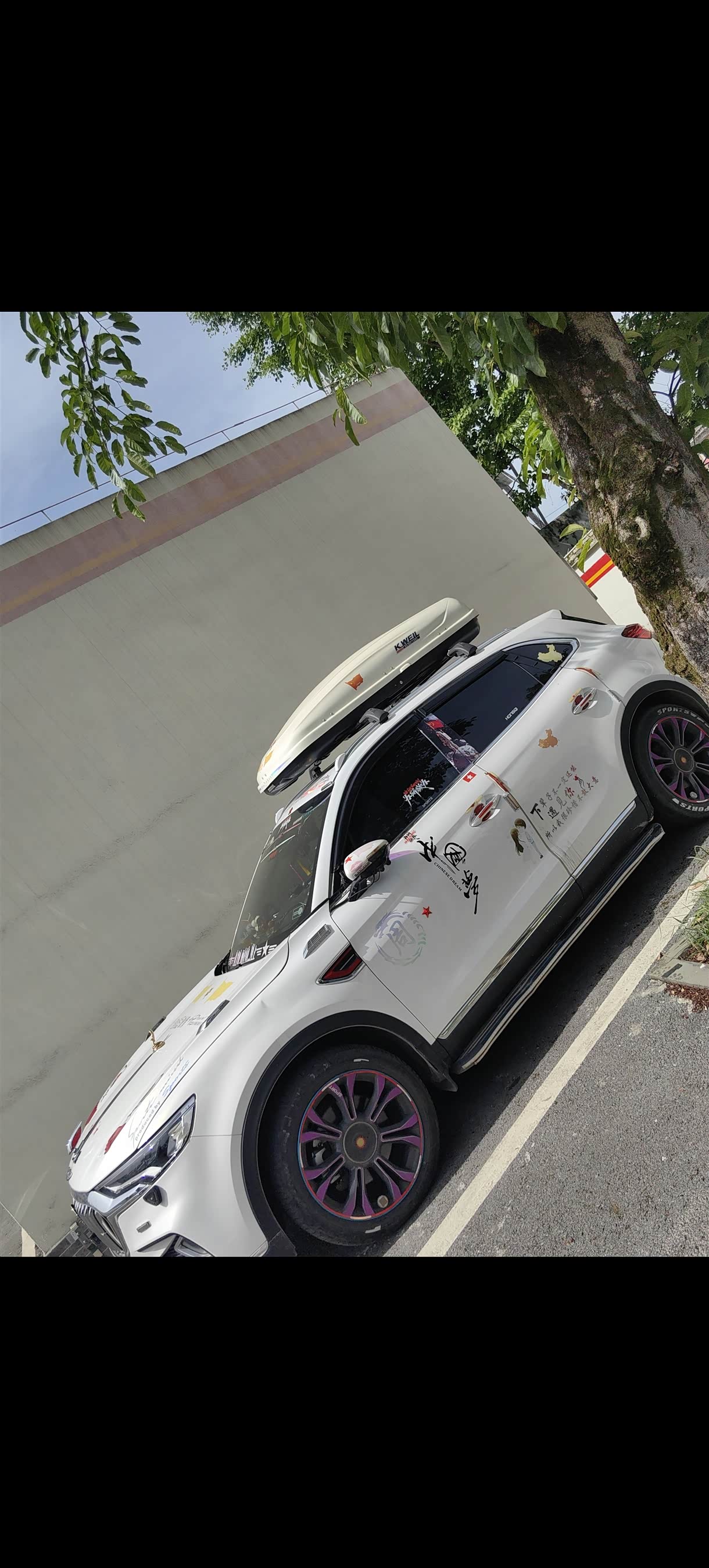

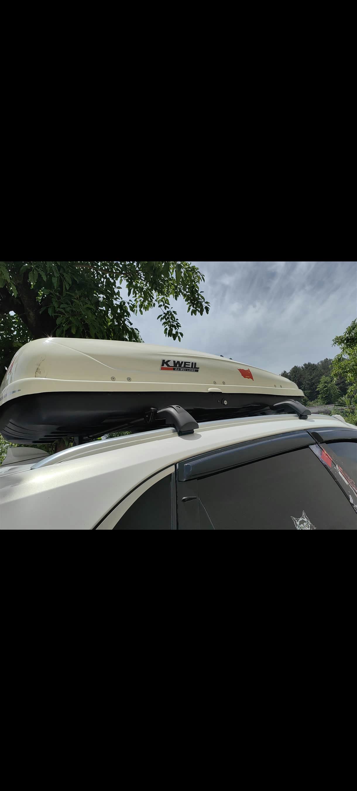

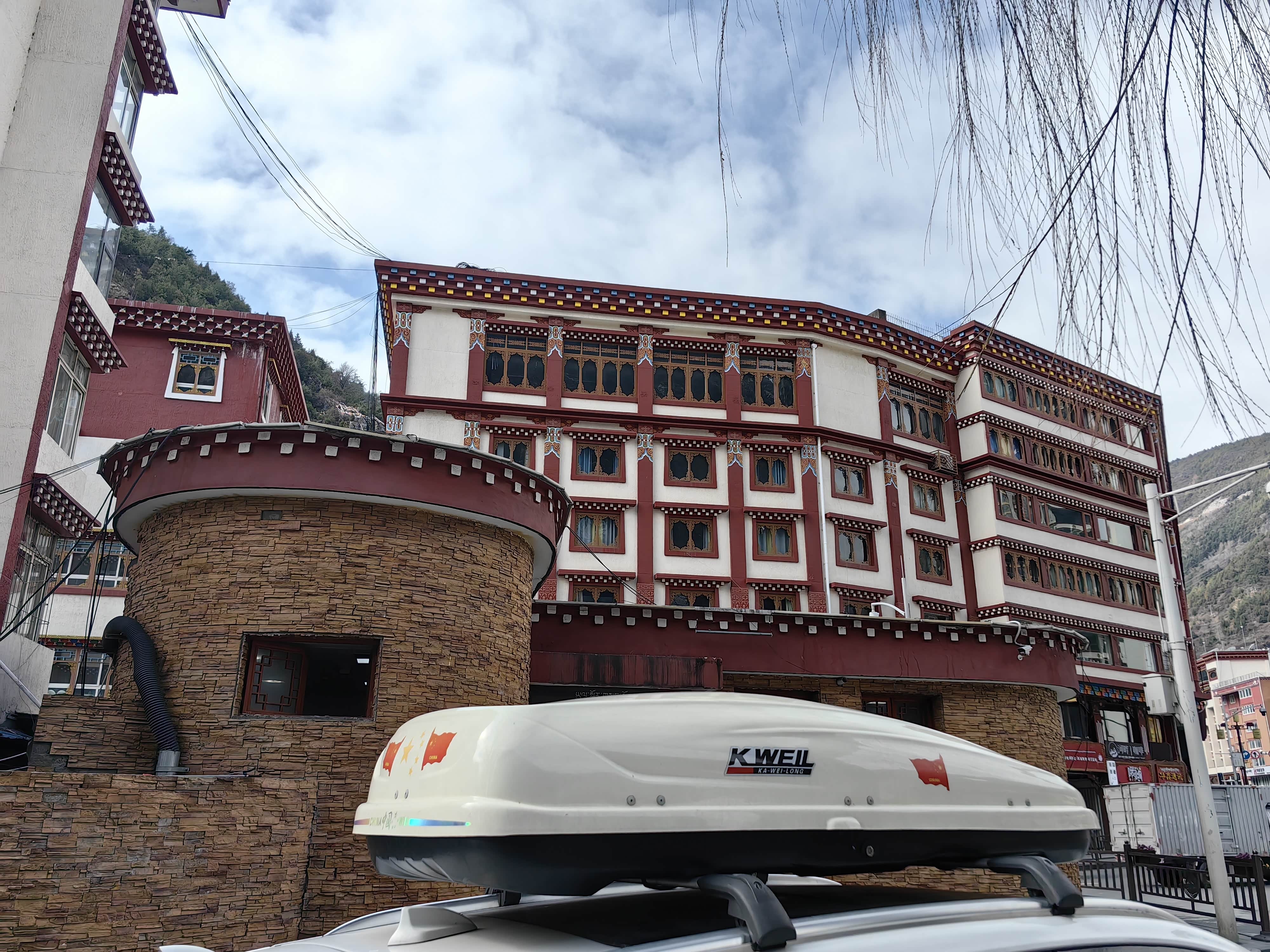

这款车注重乘客的舒适度,后排空间大,但也牺牲了后备箱的空间,所以,我加装了车顶行李箱,测量好车子的尺寸,购买了这款合适的行李箱,安装时先调试好位置,安装两根横杆,但先不要弄太紧,因为后面还需要调整。然后把行李箱放上去,用连接螺栓固定好就行了。

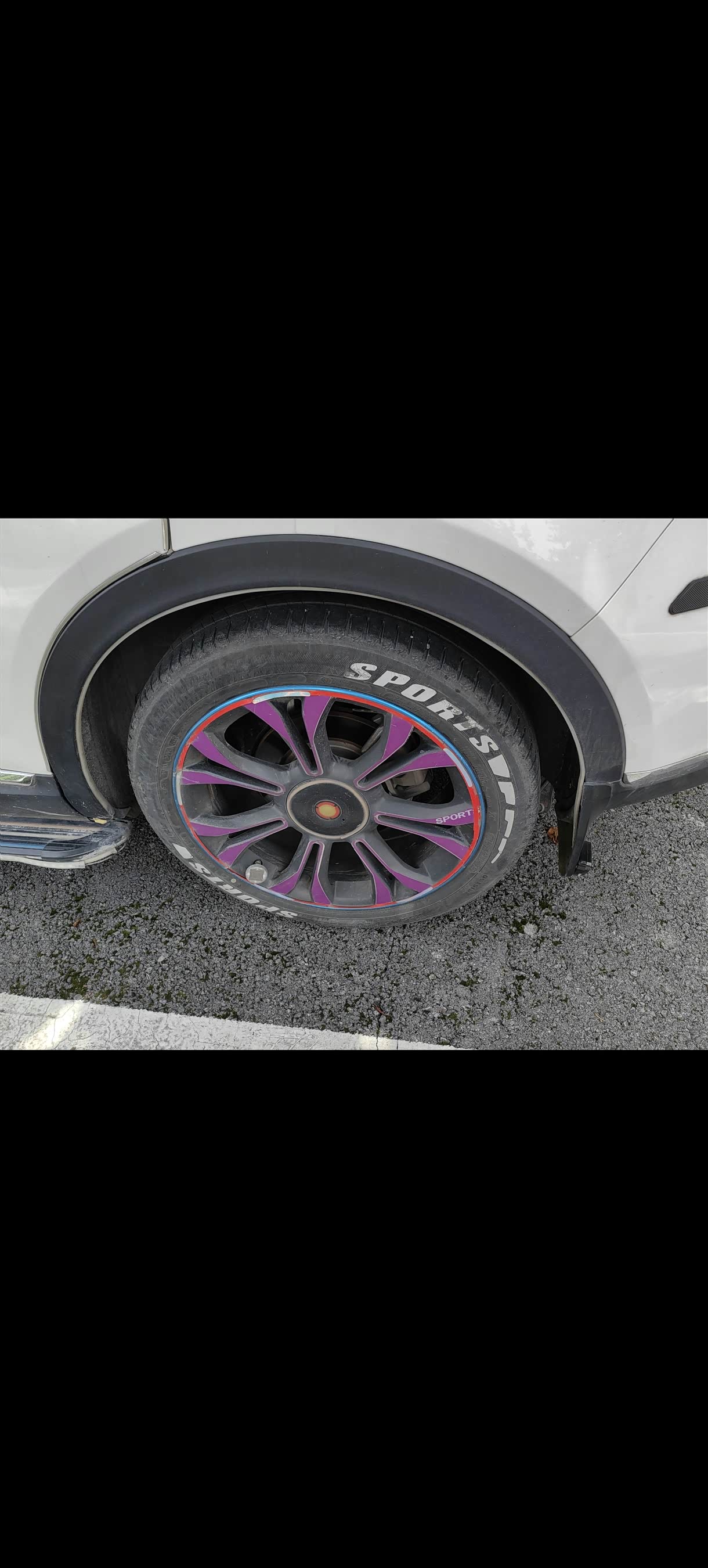

原车轮毂平平无奇,我买了这款贴纸,贴上后感觉很动感。不过需要注意的是,轮毂贴最好用湿贴法,因为过程中位置需要多次调整,湿贴法方便撕下来。另外,四个轮子都安装了气门灯,这款气门灯是太阳能的,白天有阳光就会自动充电,晚上车子跑起来就会自动亮灯,非常的漂亮。

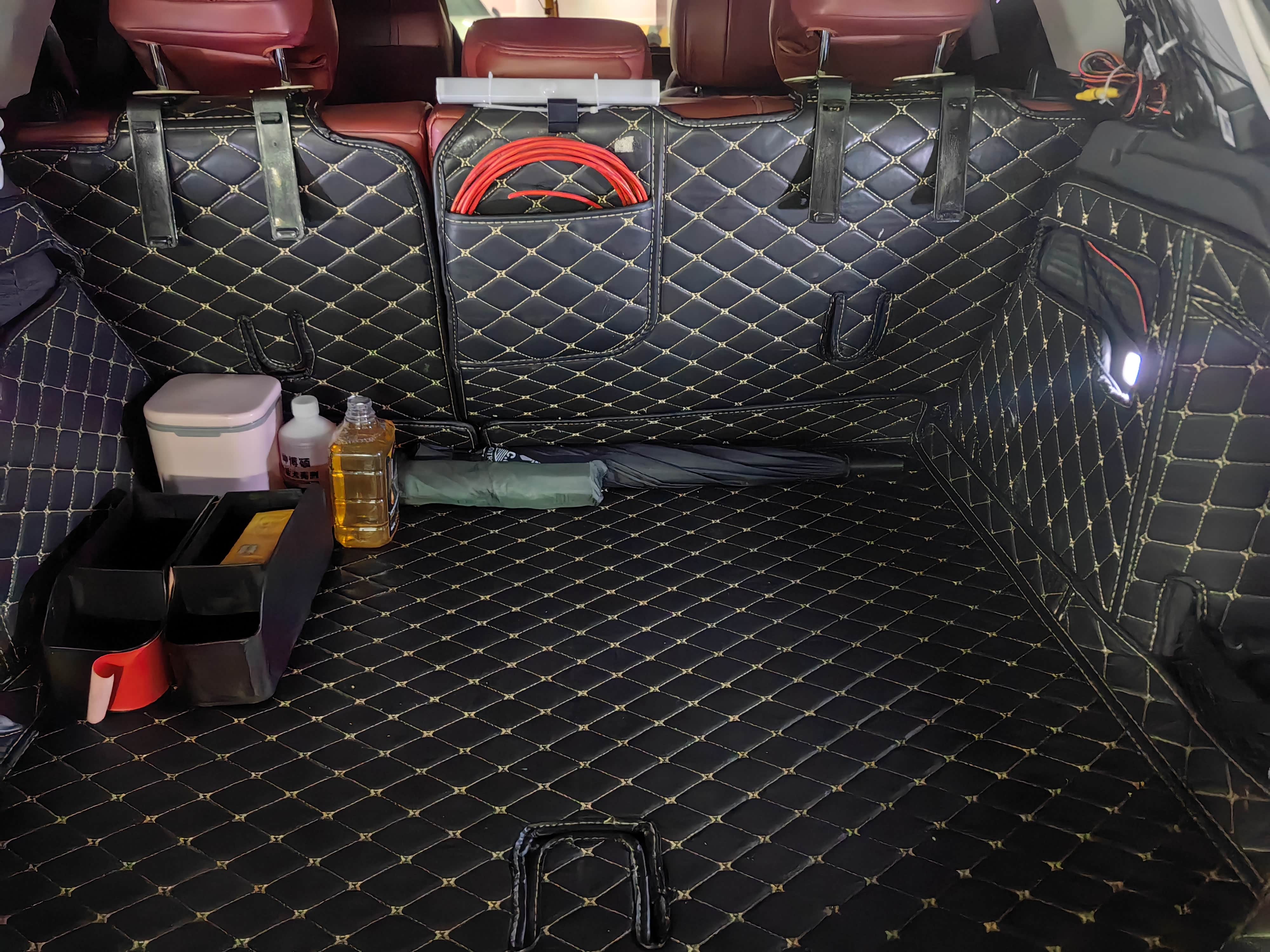

为了保护后备箱,我安装了后备箱保护垫,全包围全覆盖,看着也很整洁。

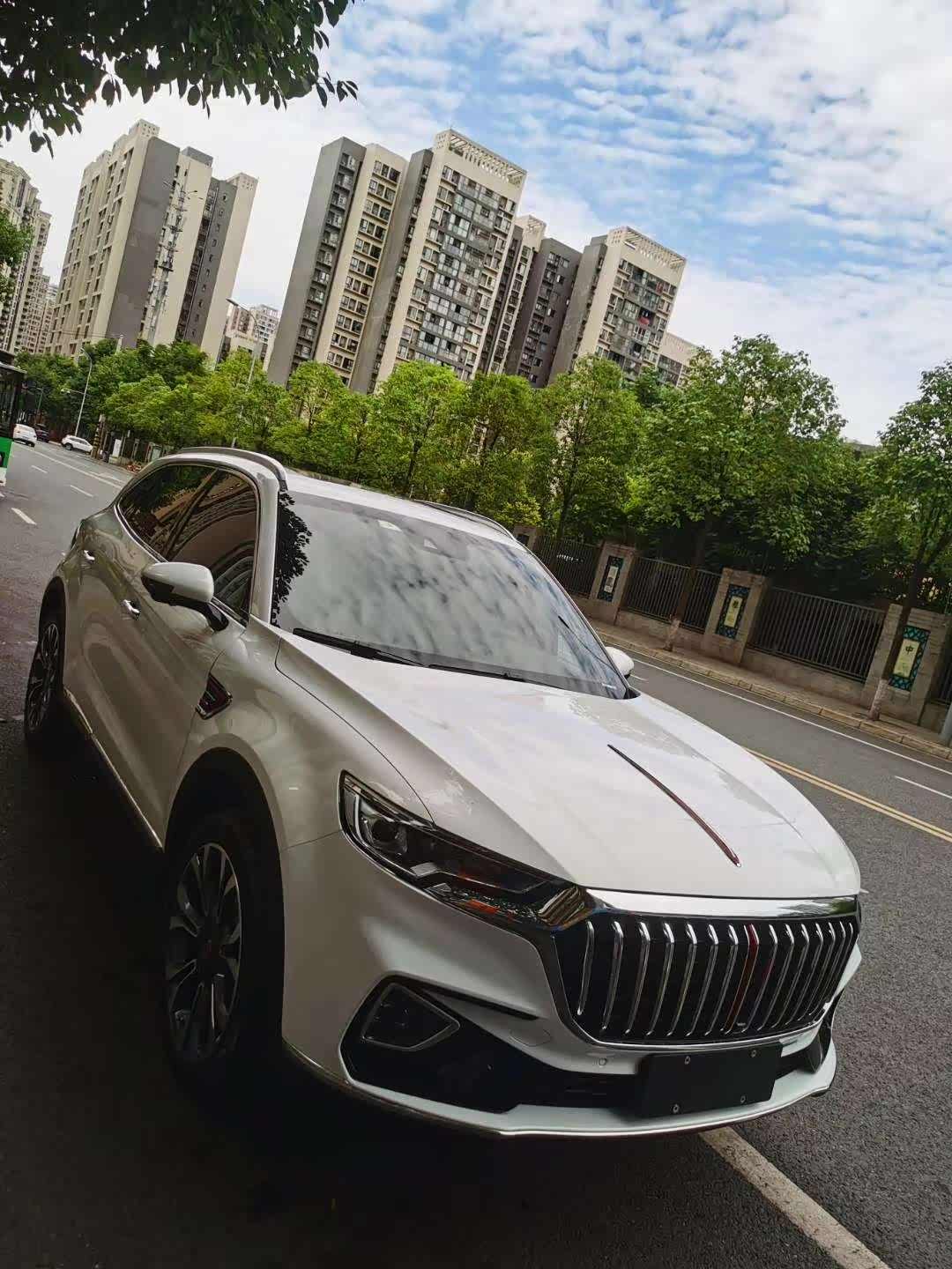

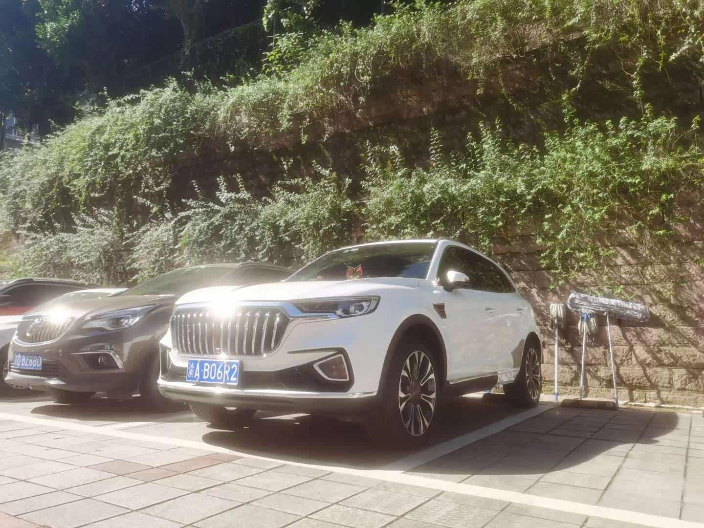

车子改装前的样子
车子改装前的样子
