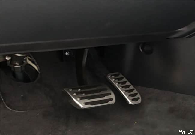

8、需要过大的制动踏板压力才能让自动变速箱退出驻车档,仪表组上的警告灯及制动灯开关(P0504-27、P0504-62、C1A96-64)或制动器的相关故障诊断码(DTC)显示拖滞和卡滞迹象。原因:制动灯开关设置不正确。措施:请参阅 TOPIx 第 303-14 节 - 一般程序。调整制动踏板位置开关,以确保在执行任何其他校正之前正确设置制动灯开关。

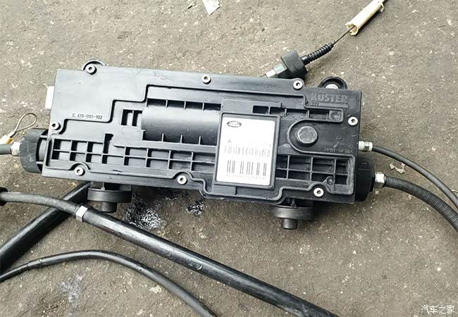

10、客户可能会报告从驻车位置驱动车辆时,未踩下制动踏板,后制动器将发出吱吱声类型的噪音。原因:偏置弹簧在后制动蹄装置内的操作。措施:A.按照TOPIx 程序第206-04 节后盘式制动器- 制动盘拆卸的说明,卸下后车轮和后制动卡钳,以拆卸后制动盘。B.从车辆两侧卸下制动蹄偏置弹簧(参见附件中图示)并丢弃(注意:右侧偏置弹簧为绿色和左侧偏置弹簧为红色)C.按照TOPIx 程序第206-04 节后盘式制动器- 制动盘- 安装的说明,重新安装制动盘和制动卡钳,并遵循 TOPIx 第 206-05 节 - 驻车制动器和驱动一般程序 - 驻车制动蹄和摩擦片调节中的制动蹄调整程序。
