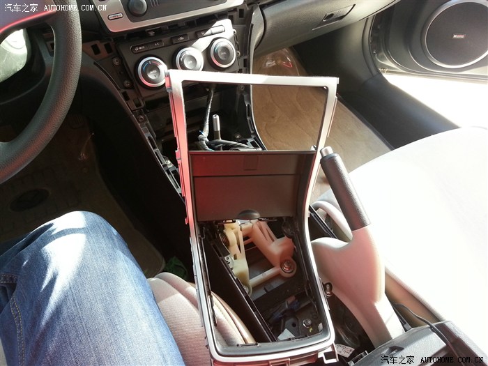

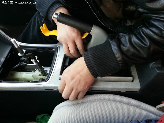

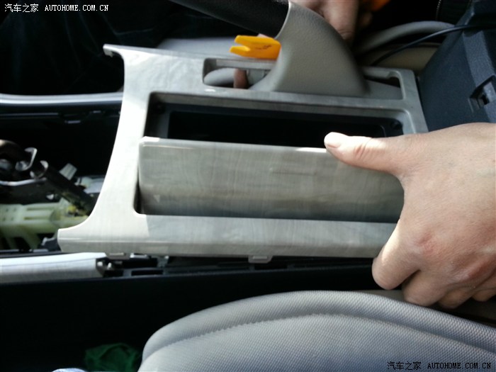

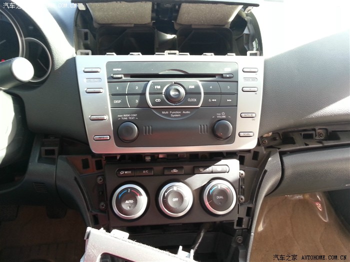

                详细步骤第一部,好像是拆错了,排挡好像不用拆的。。。。。拆了就拆了,看到师傅手里拿的黄色塑料翘板吗,必备啊,本来我想自己拆,考虑到可能缺少某些工具(就是这个黄色的翘板)就作罢了。用撬板先撬这个部分,我这天气比较冷,用贴膜的烤枪一顿吹,吹的塑料都热了,把撬板伸进去就撬,就起来了,很简单的,如果自己动手,我想信吹风机完全可以胜任!!
2--------

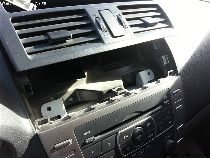

这个东西很不好弄,靠着扶手箱那边有一个卡口,反正慢慢弄,就能下来,别着急!!
3-------------
       就是到这步了,由于后面有个卡口,就是不好弄,慢慢弄,别急,慢慢发力,活动活动就下来了。
4-----------

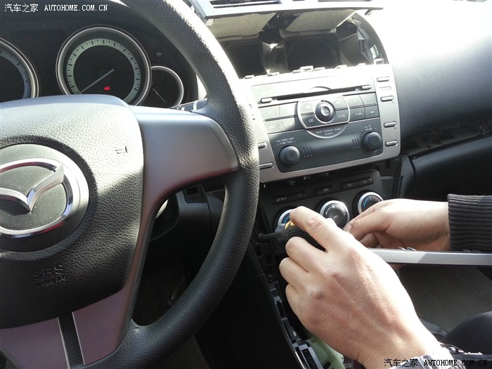

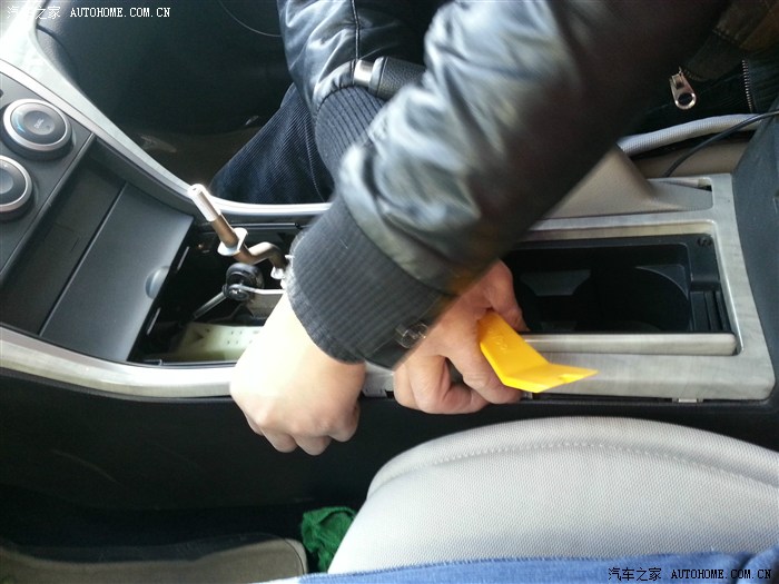

         你看都是扣件,用那个黄色的塑料撬板,慢慢撬,就下来了。
5--------------

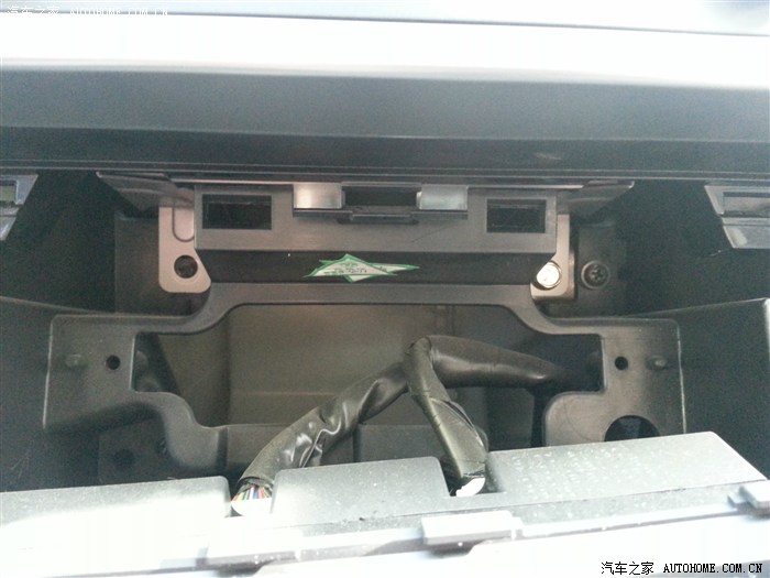

看到4个螺丝了没,这个空调面板需要拿下来的,导航的螺丝在后面,必须拆下来。
6----
拆螺丝
7----
导航上面的螺丝 2个。
8---
导航下面的左边螺丝 1个是十字花的,右边一个是 需要套筒拆的。注意啦!!下面就这2个就完事啦。
9-----

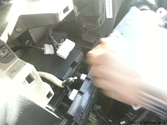

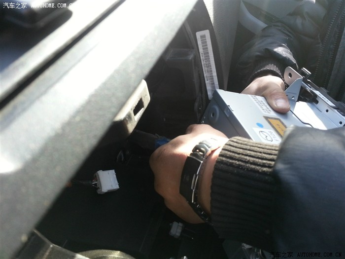

这就下来了,拆线,我的是手动的 就3根线!很简单。
10--------------
看到3根线了吧。完事。这就是导航就这么拆,不安倒车影像的话,好像有点可惜了,建议大家安吧,下面就是倒车影像的安装了。天气有点冷,期间出现了不愉快的事情,我就照了几张,大家见谅,有什么问题可以问我哈!~

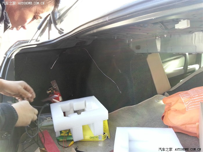

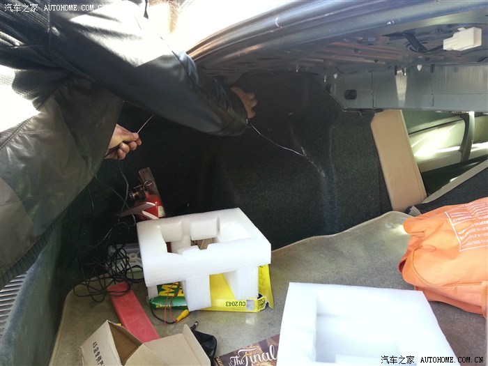

背箱的走线,论坛上有好多大家可以参考。我这个弄的很粗,真的很粗,不如我自己弄呢。
12------
我忘说了!!“注意师傅手里的钢丝”,很好用,自己安的话,最好弄一个这种钢丝,穿线,引线用的。这个好像是摩托车的刹车的线。。。很硬。

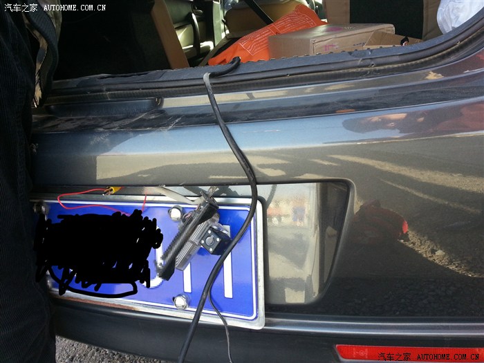

   牌照右边的灯,反正工作人员告诉我要卸右边的。这个灯也很好弄,也是卡口的。用铁铲,就是用家里的菜刀也行,撬一下,在往里推,慢慢的就下来了。这个导航送的是原车匹配的,直接把塑料盖扣下来,按上就OK。
14------------

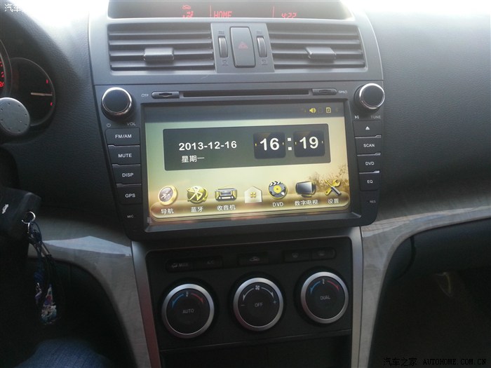

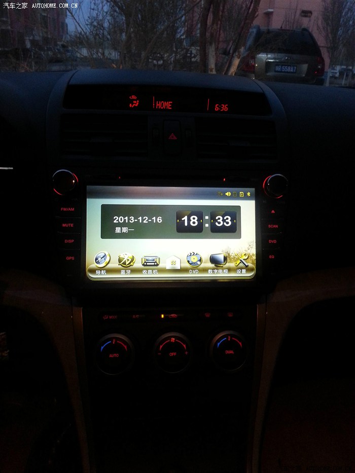

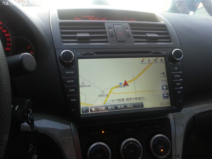

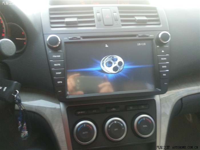

这就是完工的画面,少了一个倒车影像走线的部分,就是从后面饶了一圈,绕到副驾驶,储物箱后面,用那个就是摩托车刹车的铁丝,穿过来,把线拉到导航后面,这部分挺费劲的。。。。。。。这是画面1
15------
我的低配的,就3个插口,插好就OK了。画面2.

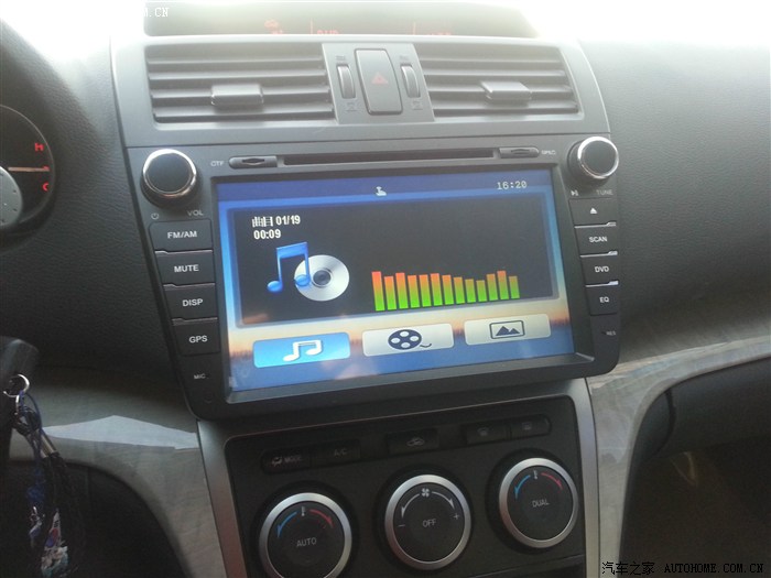

播放CD的界面。

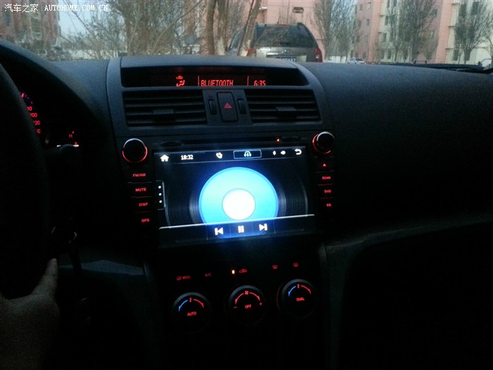

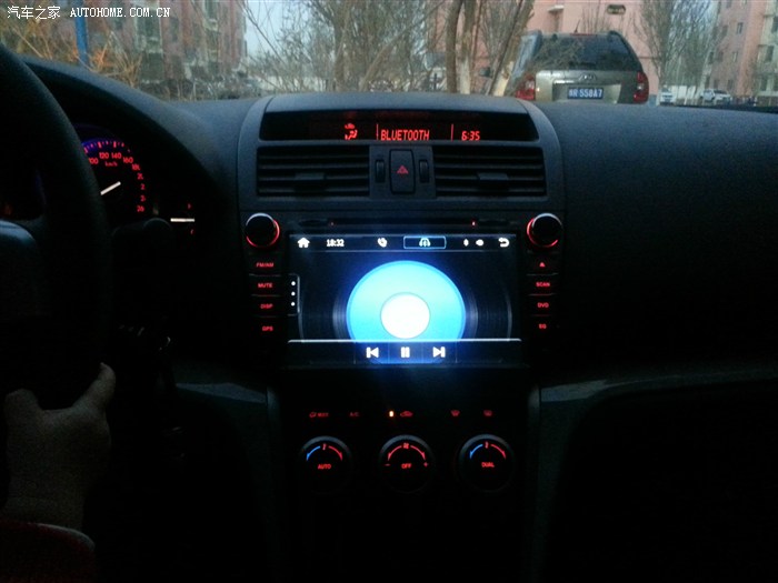

19------

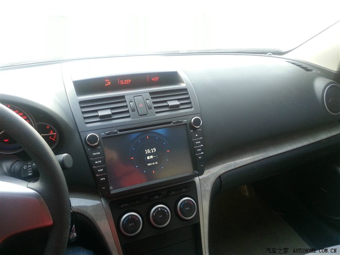

连接蓝牙,话说蓝牙好像有点杂音呢,我妈说接我电话感觉有电流声,不过我一说话就听不到了。。。但是我这边没有感觉。。。。。。对了这个就是我把大灯打开了,夜间模式,和原车的夜光很匹配。!!赞一个!!
20---------
角度不同。。哈
21------------
夜间模式的界面哈哈 不错,分辨率真的很不错。。满意!
