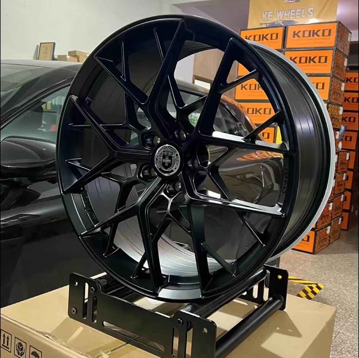

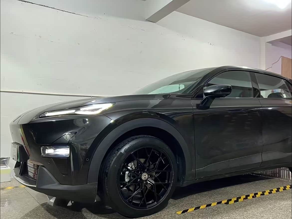

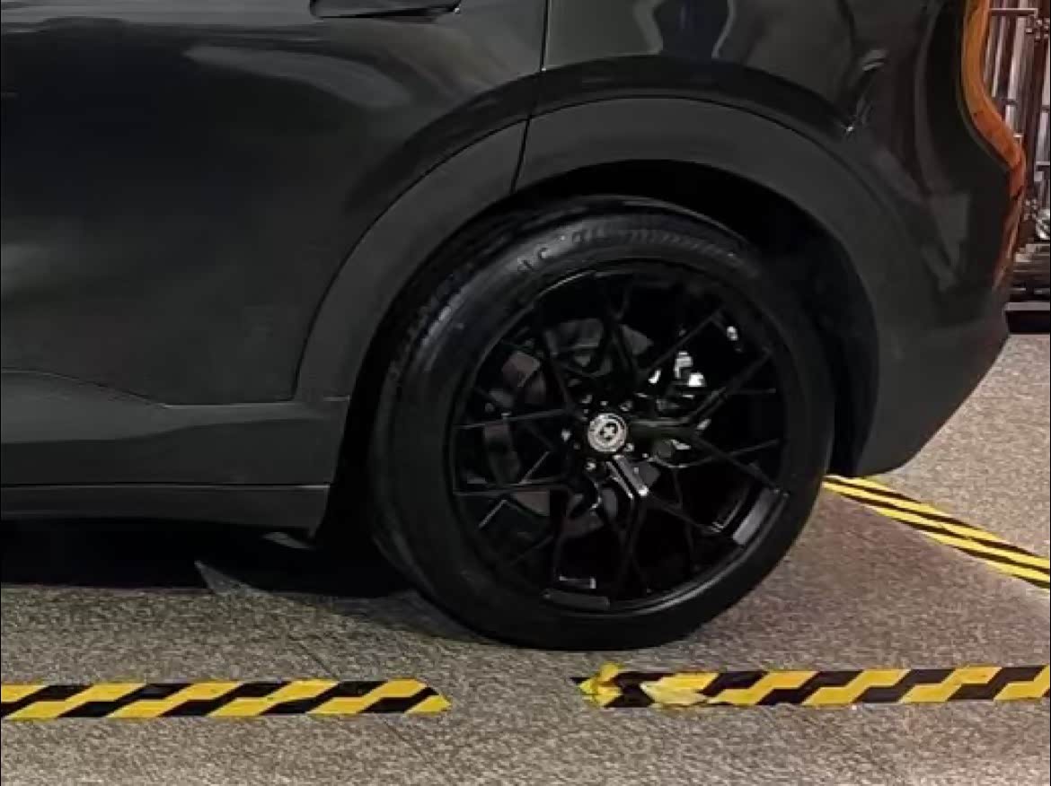

更换轮毂时需注意以下几点:首先确认轮毂尺寸参数,包括直径、宽度、孔距和偏距,必须与原厂数据匹配。选择正规品牌轮毂,避免使用劣质产品影响行车安全。更换前检查轮胎状态,确保无损伤或过度磨损。安装时需使用专业工具,按照标准扭矩拧紧螺栓,建议使用扭力扳手。更换后必须做动平衡,防止高速行驶时抖动。若更换大尺寸轮毂,需注意是否会与轮拱或悬挂部件发生干涉。建议保留原厂轮毂以备年检使用。改装后需适应新的操控感受,初期驾驶需谨慎。最后提醒,过度改装可能影响车辆保修,建议咨询4S店后再进行操作。
