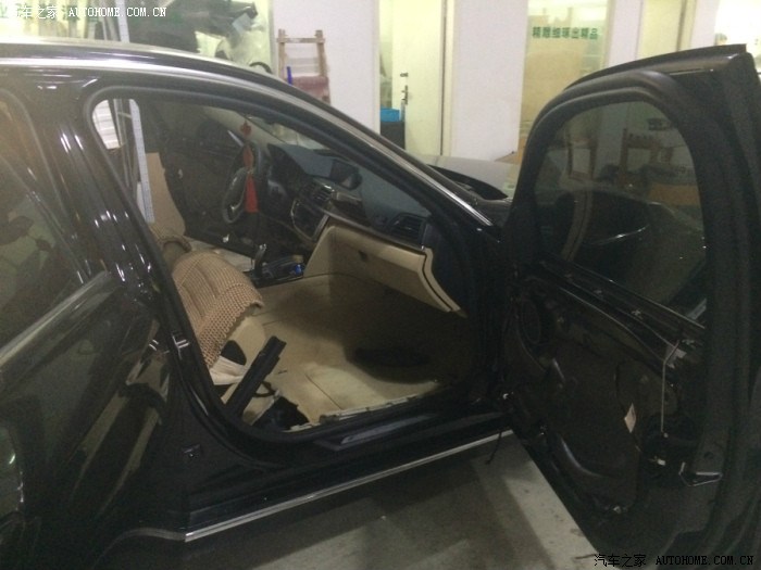

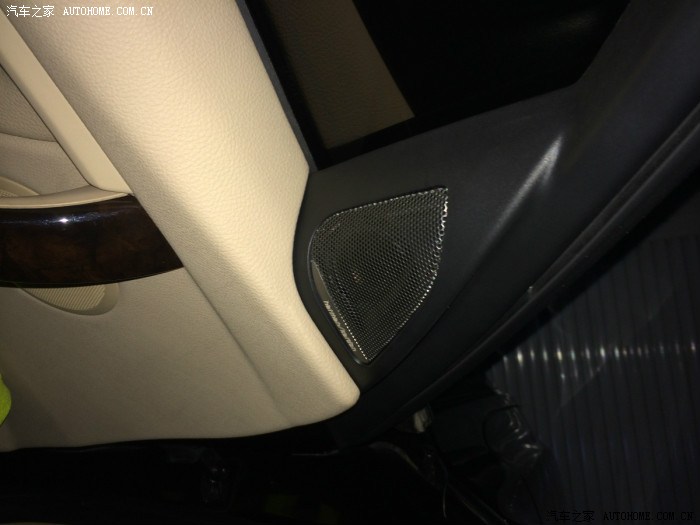

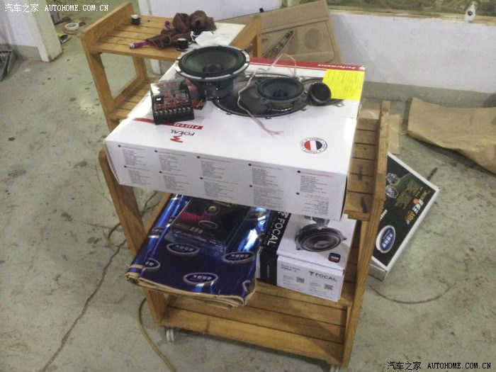

    好了,上作业。对于新3系,动力方面对于咱已经很满足了,上班以及出游绝对够用,但对于宝马的音响系统,一直耿耿于怀,豪华版也就6扬声器,不带功放,无高音,中音空低音混,低音稍开高点就跟敲木头似的,高保真都算不上。于是有了第一次音响改装,改装采用比较传统的更换喇叭,增加前声场高音,前声场采用劲浪165V33,后声场劲浪3系宝马专用同轴。

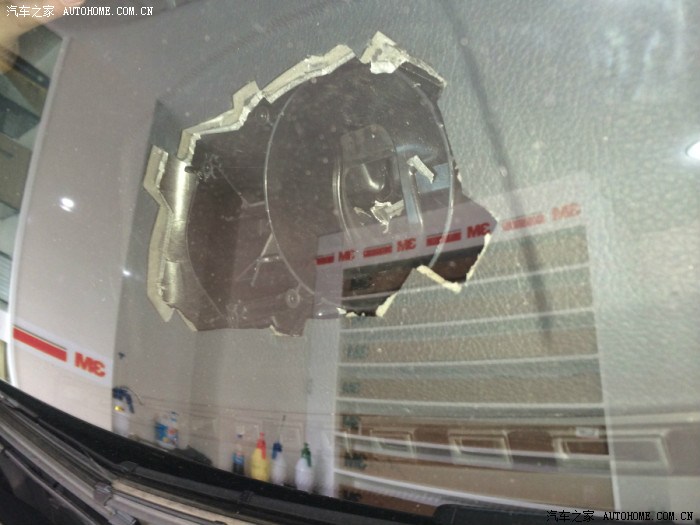

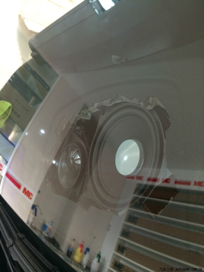

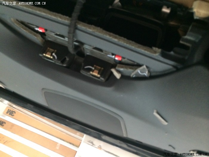

     其实,L7系统加装已经技术已经很纯属了,施工难度最大的就是非风尚版车中控台开孔。咱自己用透明塑料片制作了个中置开孔模板,用来在中控台画上画线,果然效果杠杠滴,当然付总的刀工也一流,大小两把美工刀轮番上阵,因为中控台面由两层,一层是比较好切割的皮质层,下面是一层比较硬的塑料,小刀切皮大刀切塑料,中控台下自带高音中音安装位,中置高中音采用的是哈曼的顶级高保真喇叭,中置施工相当完美,在这里感谢下付总的细致。

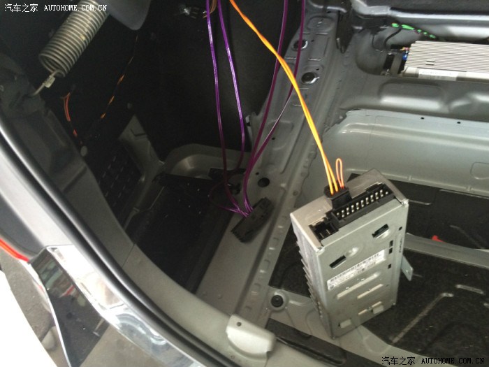

   最后是加装功放,用F系哈曼TOP HI-FI 功放推动中置高音中音,一套3分频以及后声场同轴。

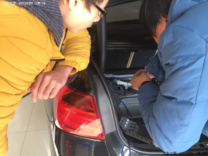

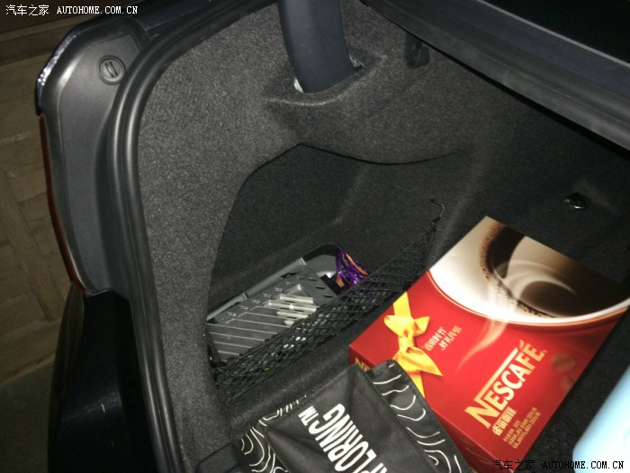

    新3系预留了F系L7功放位,位于车后左侧储物箱,某宝购买的新3系功放支架派上了大用场,完美固定。不过固定完,左侧的储物箱就安装不进去了,留下一空洞需要用个盖板遮蔽,安装位原位设有通风装置,所以不用跟5系一样安装功放降温风扇。

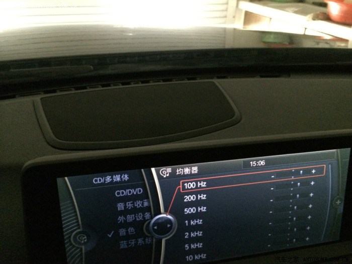

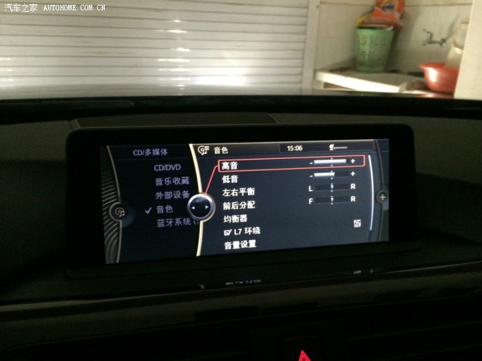

    最后通过编程,主机刷出L7控制选项,包含7段式EQ设置,及L7环绕开启设置。
  完美收工,效果如何?嘿嘿,好吧,真心不错,咱就这样形容下吧。希望对想加装哈曼卡顿L7音响系统的朋友有所帮助吧。咱推荐全套喇叭还是用哈曼TOP-HIFI的,如上面图中控上的喇叭式样,毕竟原厂整套设计的,咱试听523i车主全套哈曼加装,音乐层次感觉更好。
