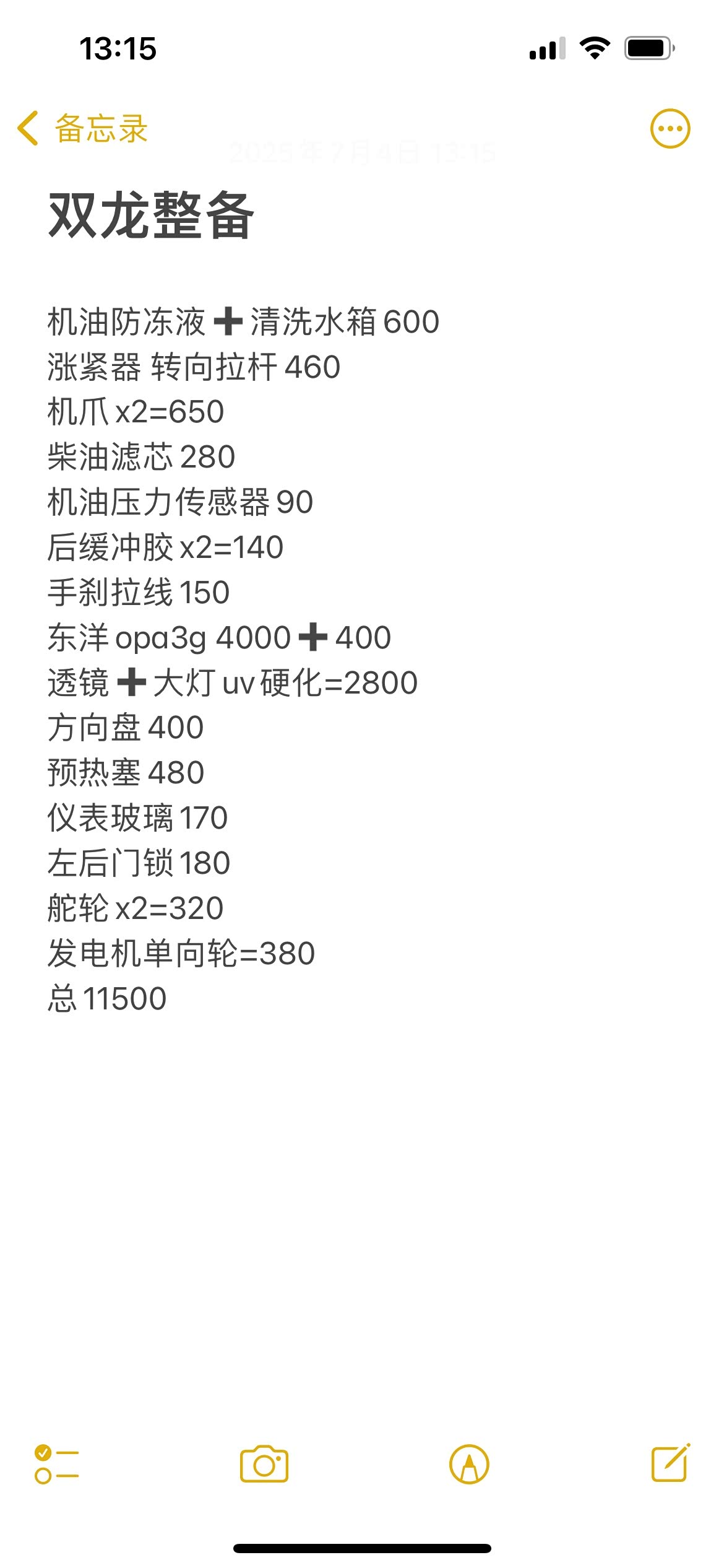

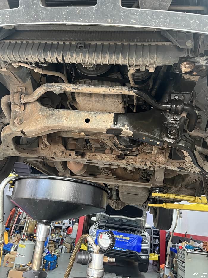

到目前为止所有整备项目,大头花在了轮胎和大灯,属于升级范畴,真正配件来说并不算贵

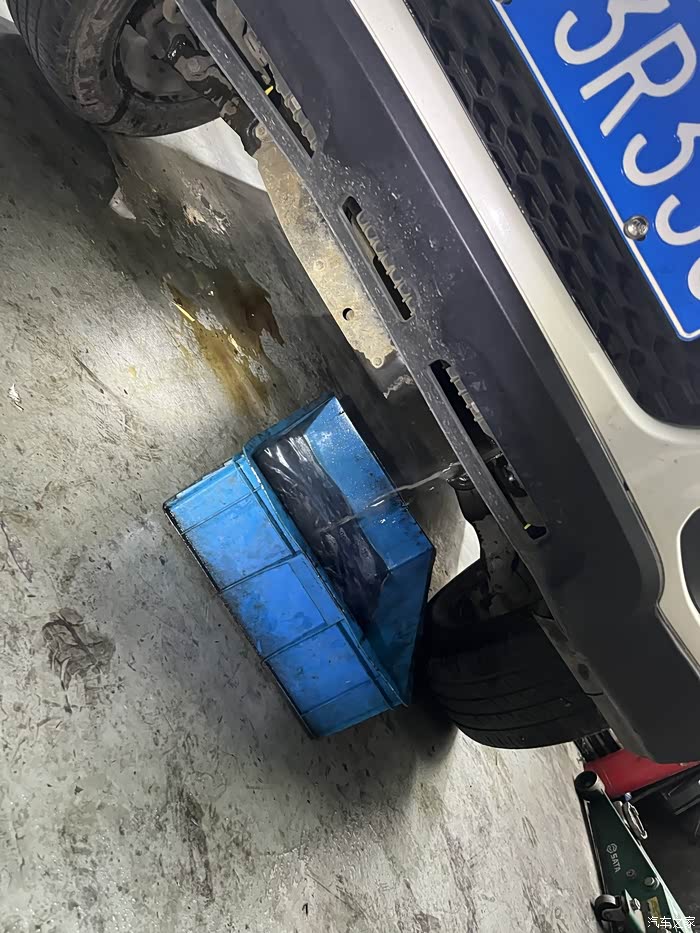

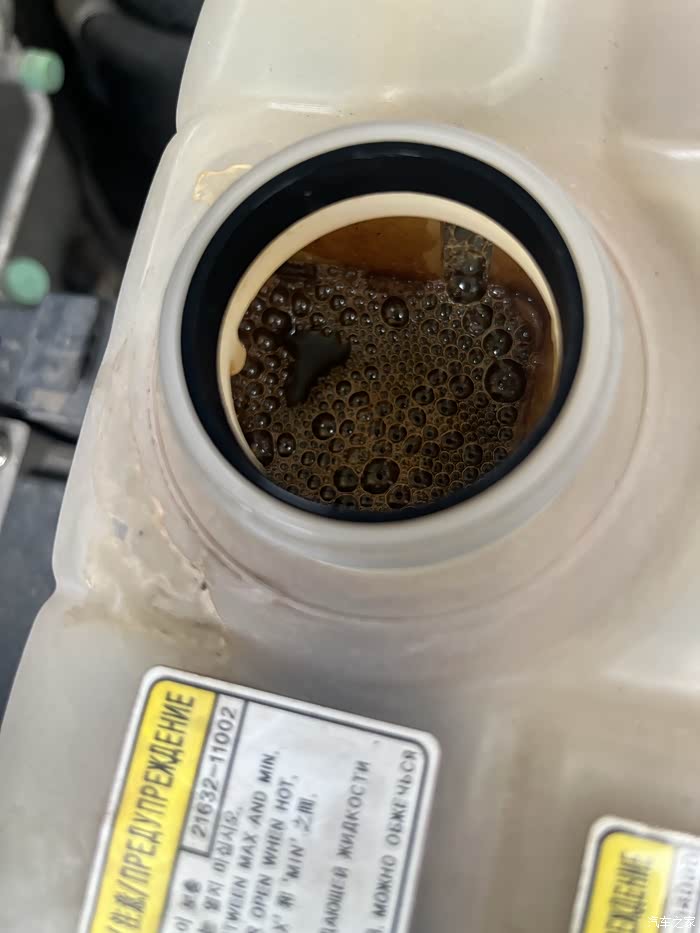

原车主被忽悠加的油性防冻液,让我一度以为是机油散热器垫子坏了,后经过好心车友指点得知此车并不容易坏
用伍尔特清洗液清洗水箱
洗完后干净多了

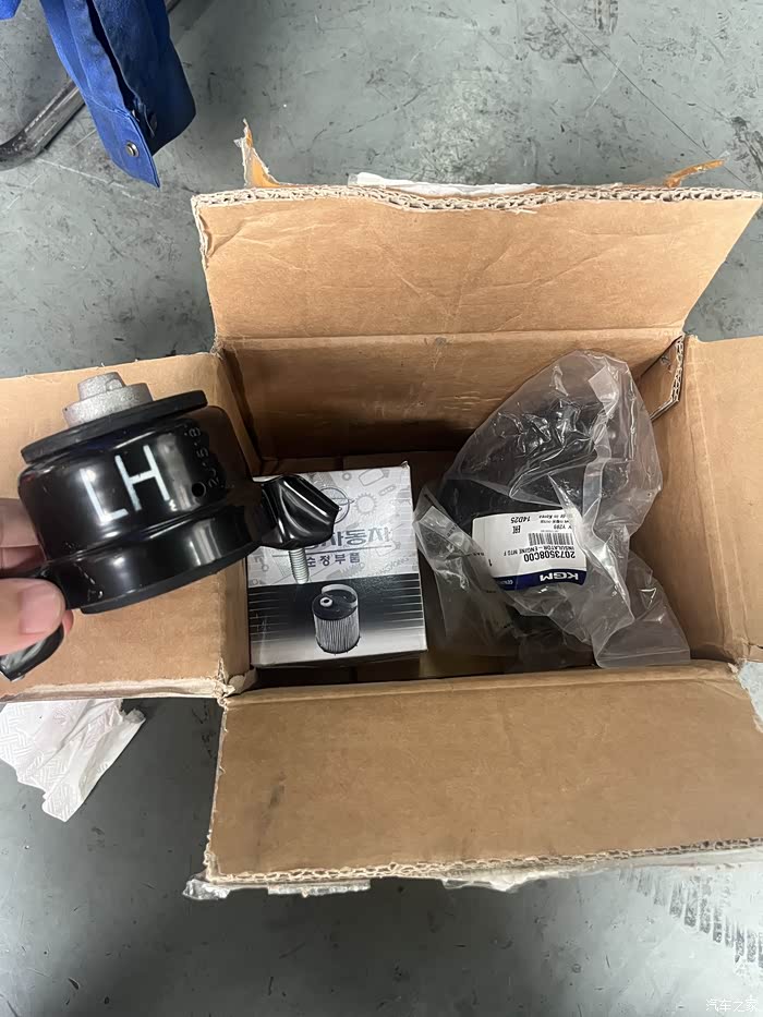

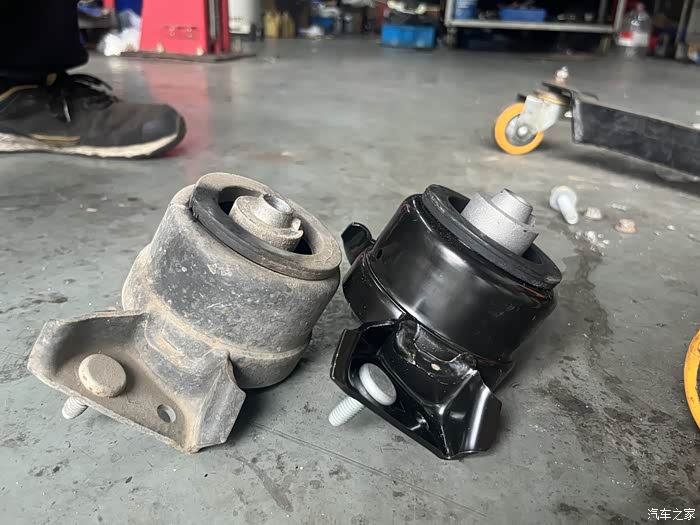

配件必须原厂
任何配件,有原厂不用副厂

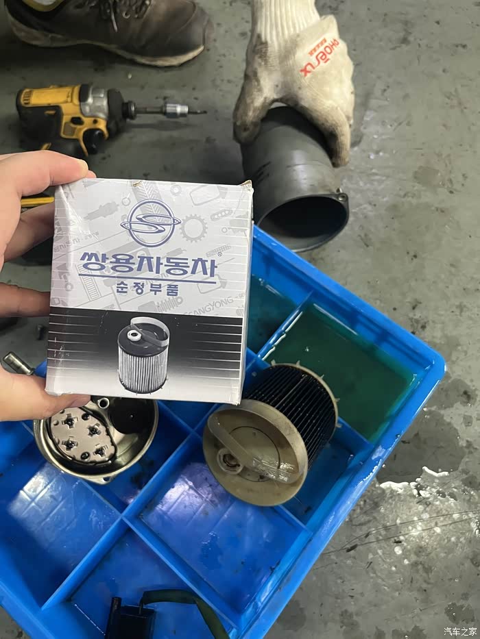

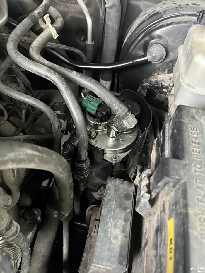

换完柴油滤芯

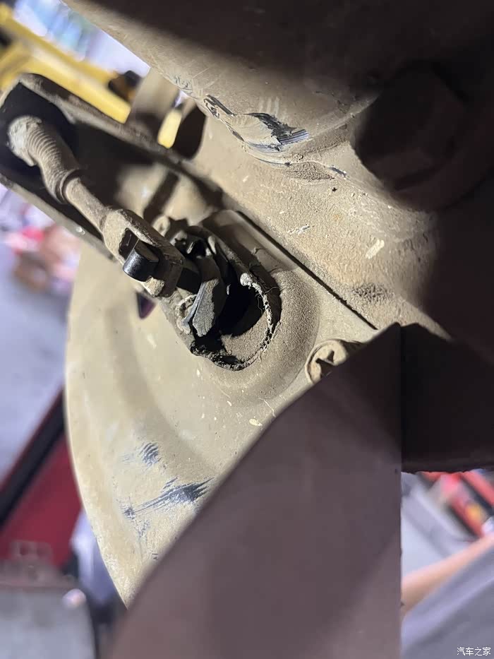

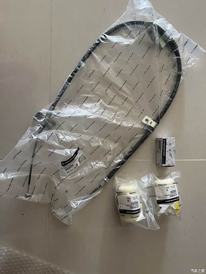

后刹车防尘套坏了,换!

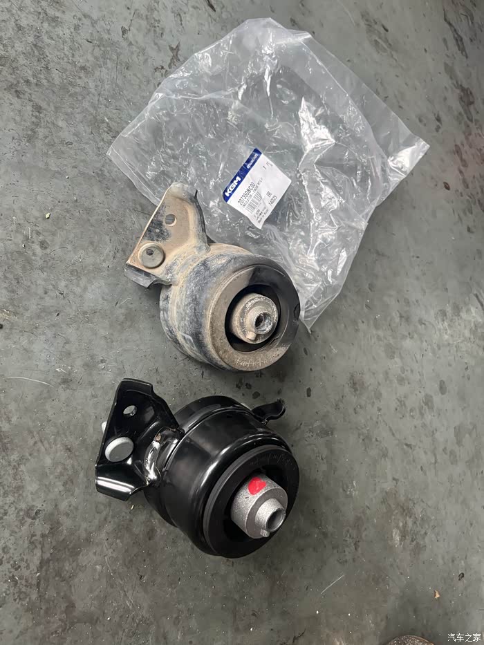

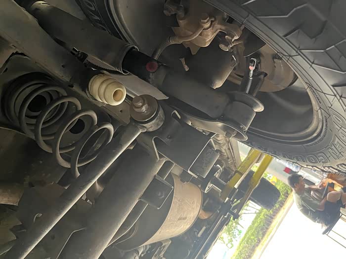

后减震缓冲胶

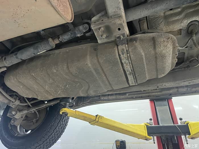

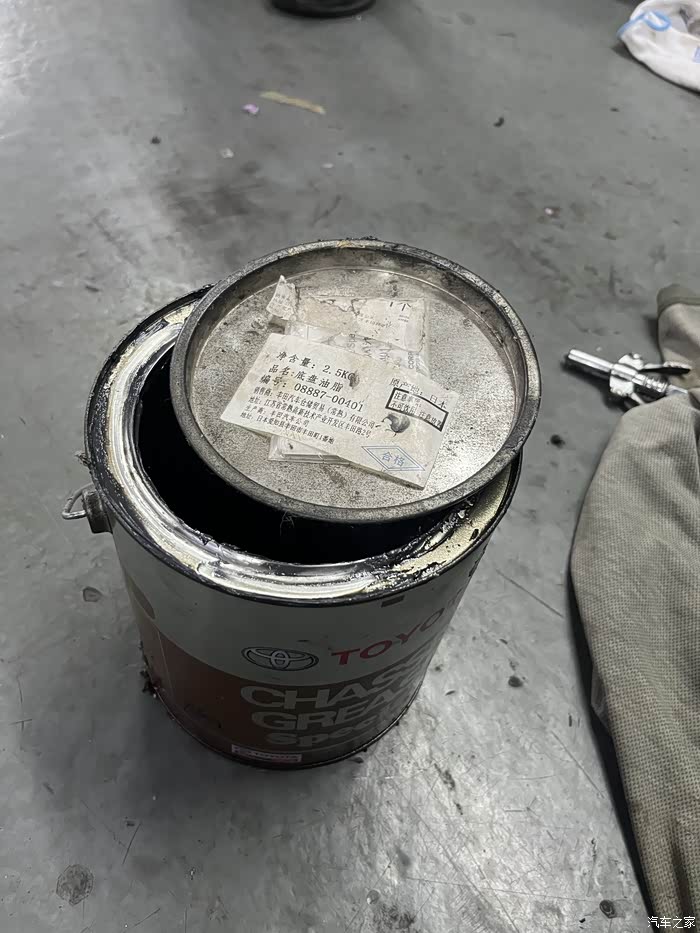

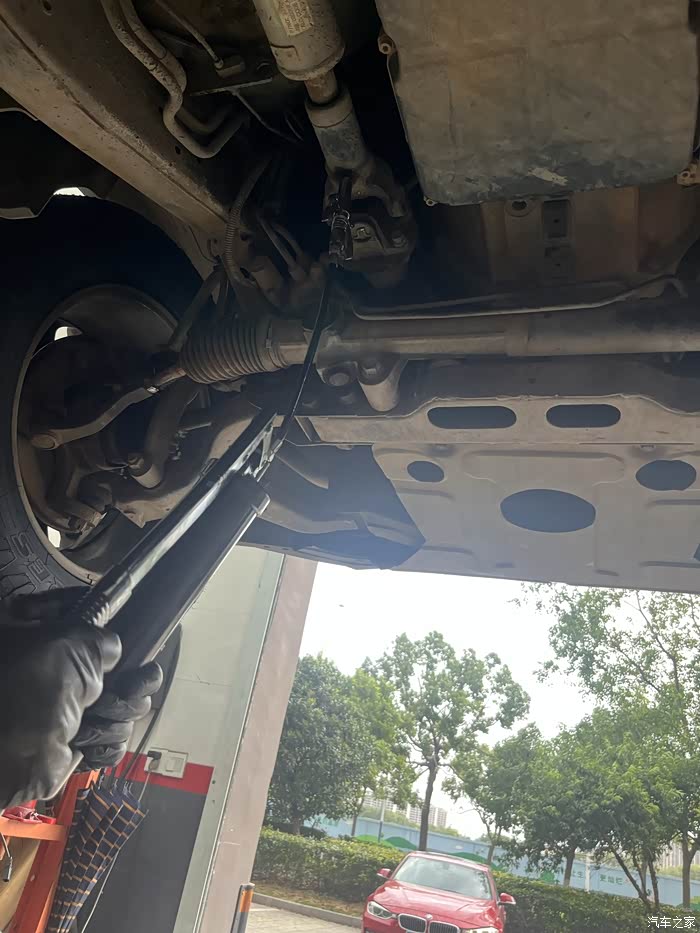

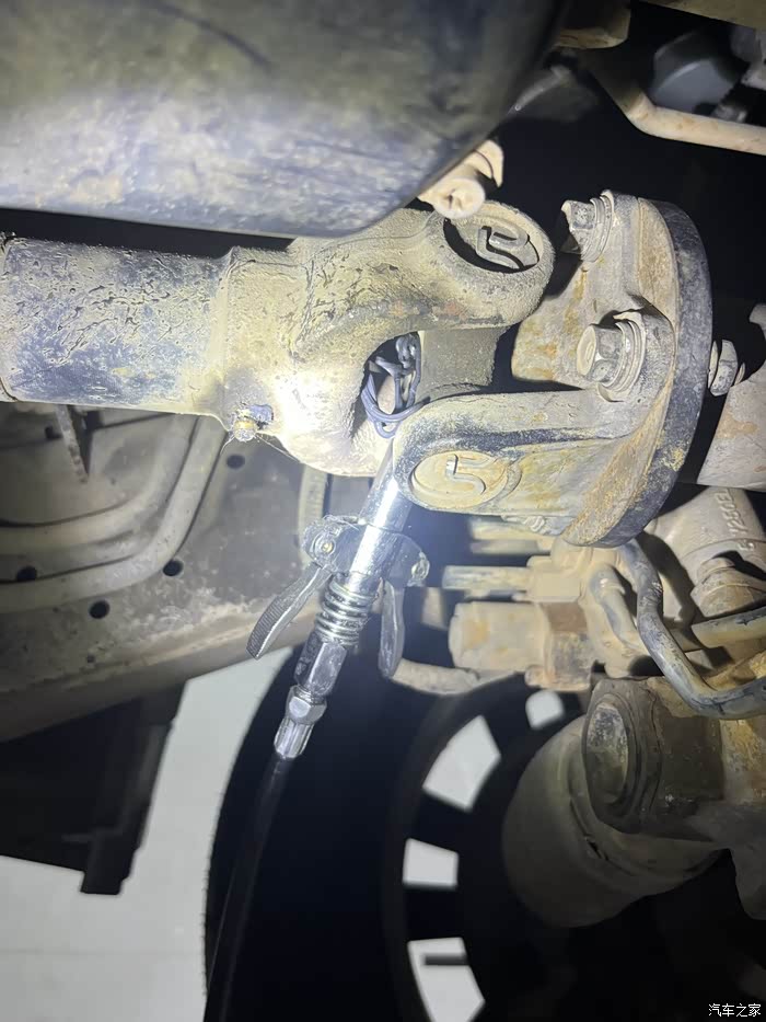

打黄油,每个关节都要打
这一桶黄油300多,日本进口的
没越野史,懂的看一眼就明白了

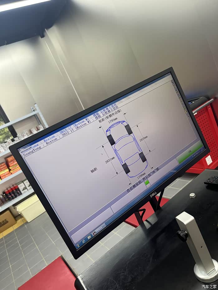

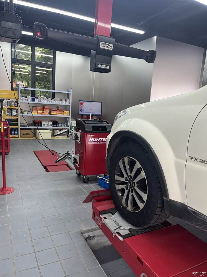

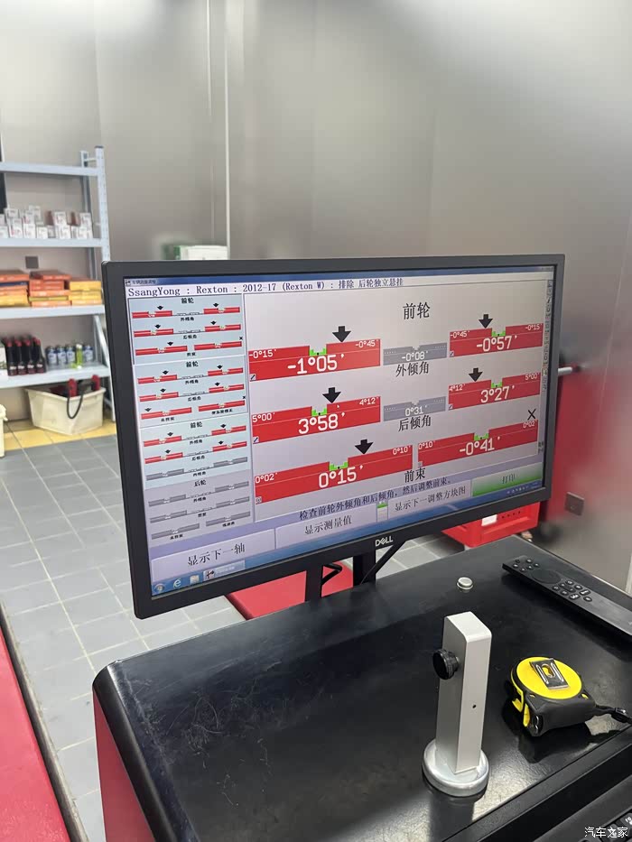

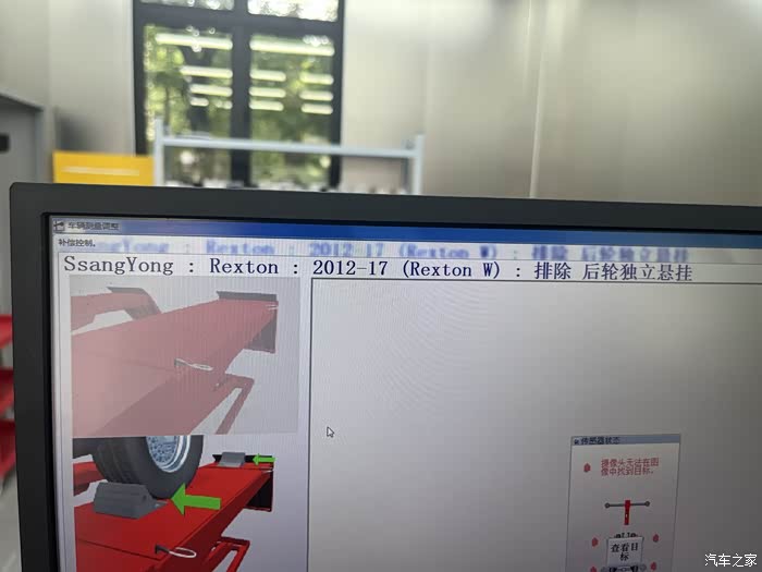

整备完就是一些保养范畴了,换完轮胎以及底盘件后必须做亨特四轮定位

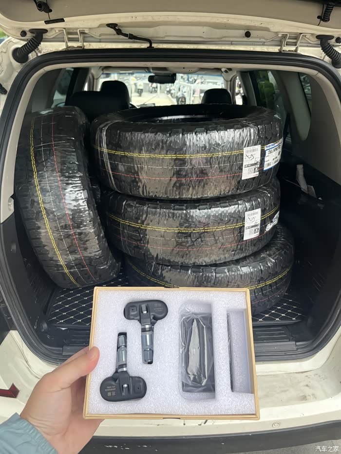

咬牙换了东洋OPA3G的日本进口AT胎,要求静音和雨雪天抓地力,伟力通内置胎压监测,4500没了
其实雷W这车后轮根本不需要调节,也没办法调节
还完拉杆后前轮的数据
整体车身框架几乎没变形,大梁的车也没越野史,原厂数据轴距2835,机器测量显示2831,几乎没差

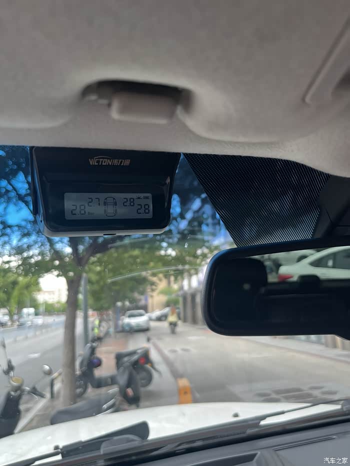

本人原厂控,本着能用原厂不用副厂,没有原厂也一定看起来不能山寨的原则,花了400多大洋买的这种胎压

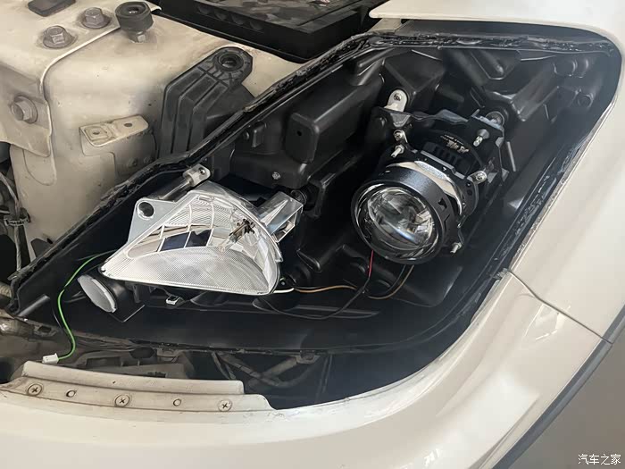

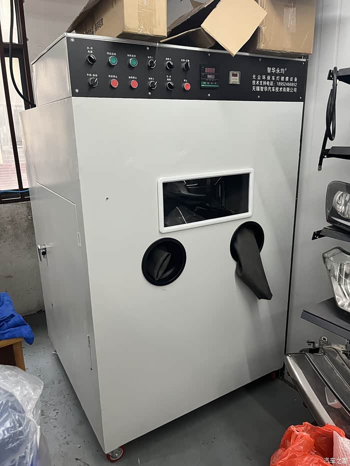

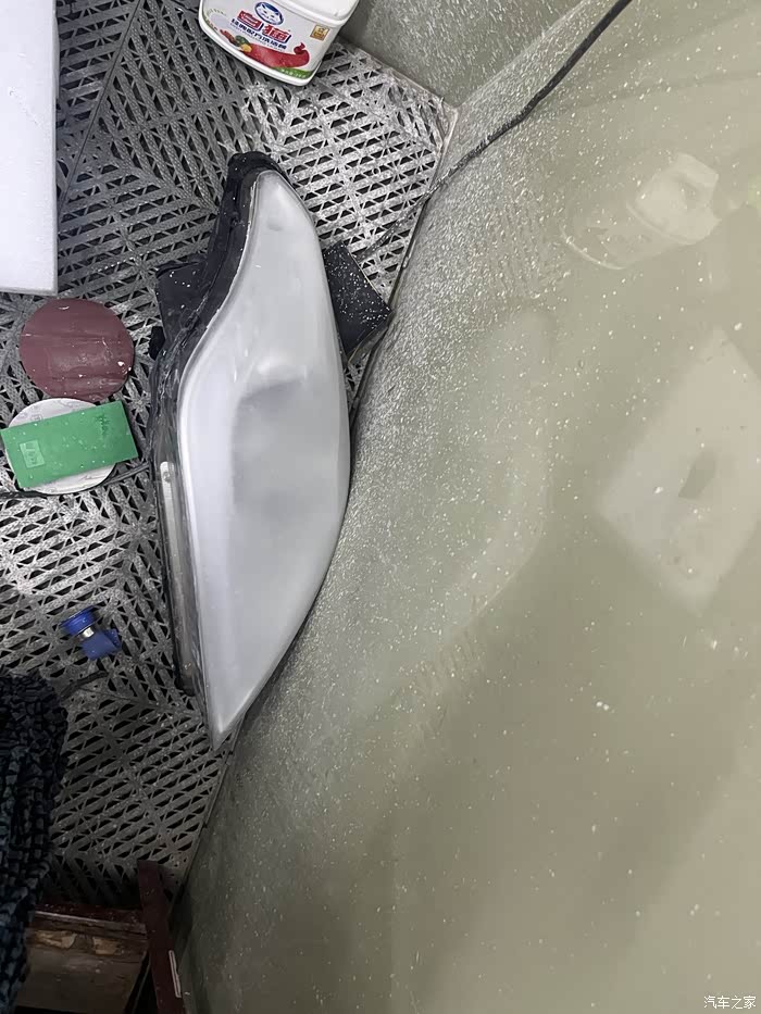

这大灯原本不想改的,奈何原厂大灯白内障严重,找到专业UV硬化处理的地方翻新顺便改了透镜
专业的人还得专业设备,绝对不是那种路边摊喷喷的东西

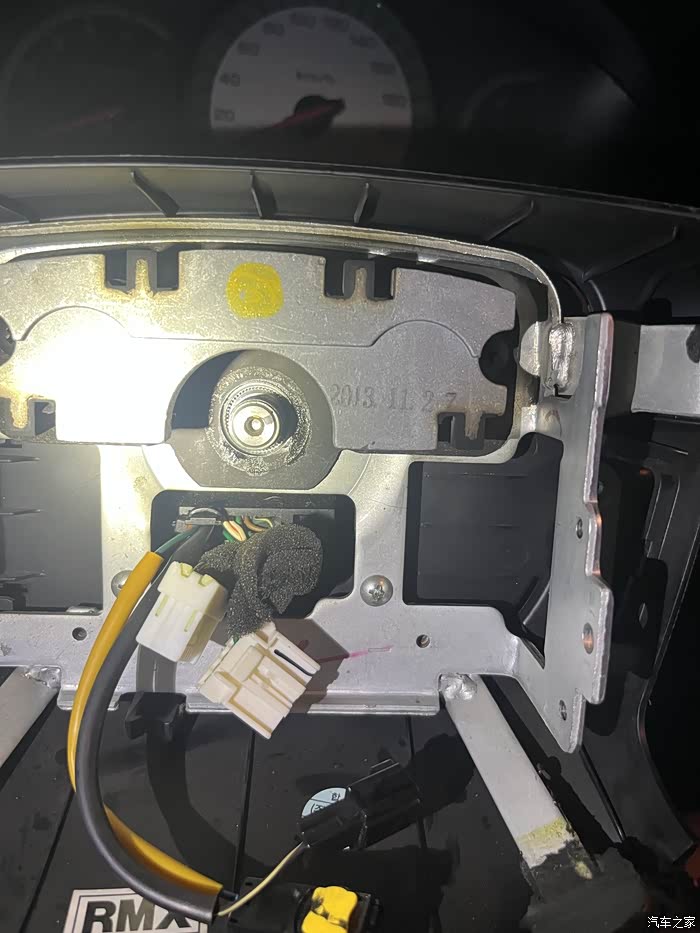

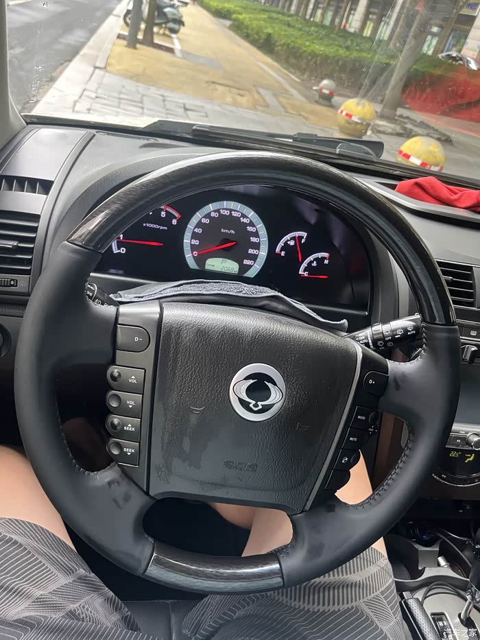

翻新的方向盘,比原厂那种日韩系方向盘真皮要舒服
