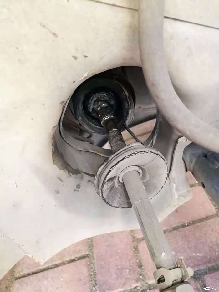

******2013年的北斗星到现在才开了3万(多一点点)公里。拆下刹车盘准备保养下刹车片和定位销罗丝。拆下轮胎一看不但定位销的防尘套坏了。连刹车钳的防尘套也坏了。同时看到转向横拉杆的防尘套左右也都坏了(昌河这做工我真服了。我08年的快乐王子到现在各种套子都还很好。)打开发动机盖子看到水箱副水壶里没水了。添加上后看到居然漏水(真是无语了)看来昌河厂对配件的质量要求是很否低呀。我不想让喜欢动锤头的修理工修理。无耐那就只能自己动手了。打开电脑选了家昌河老家千年瓷都那边卖配件的商家(号称原装。…………。)。买了离合线。防尘套。卡钳修理包。后刹车分泵(幸好买了刹车分泵 下图有拆开后的图片。其中一只分泵已锈蚀坏掉)。副水壶。换档弹簧。并在本地一个最大的批发油品的商家处买了-35度的防冻液和原装DT04的福斯刹车油。已备到时修完刹车后一块更换。之前自己没有更换转向横拉杆防尘套的经验。上网一搜。还是稍微复杂。普通的防尘套换完还要4轮定位。很是麻烦。又仔细在网上找了下有免拆球头免定位的防尘套卖。上X宝找了家销量多的商家买了防尘套和装防尘套的圆锥型工具。等了三天后都到货后开始了更换安装作业。请看:

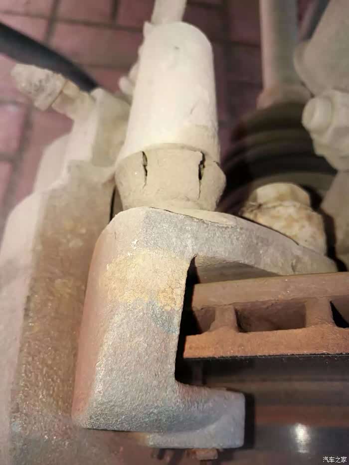

防尘套坏了一定要及时更换。已免进泥沙灰尘后损坏的更多。换起来也更麻烦。。咱们开星星的动手能力都强。可以养代修
里面已经有些脏物了。发现得还是晚点了。
