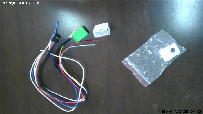

      先看看晓敏哥发来的宝贝全貌:

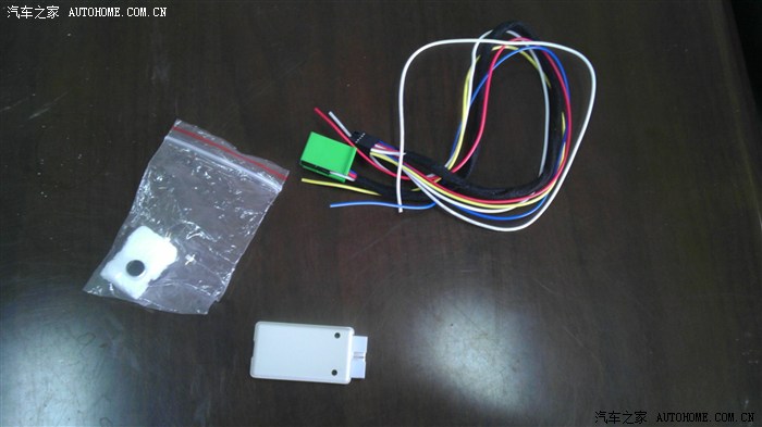

     图中这个分别为乳白色的蓝牙模块、线束,塑料袋内是晓敏哥送的三种不同大小的话筒。换个姿势瞧一下,蓝牙模块顶端是一个10针的插口:

    线束中的5条线晓敏哥已做好插头,直接插rcd510菊花即可;另5条线分别为电源+、电源-、接断电话按键控制、话筒+、话筒-,需拆开RCD510接线。拆RCD510的步骤坛子里很多,不再多说。看下图接线方式:

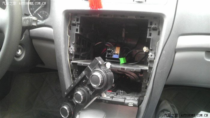

      原在车内照明灯话筒原装位已走好话筒线(以前折腾过其他的蓝牙模块,这次就不再折腾了。不然的话就用晓敏哥送的话筒替换掉RCD510面板光线传感器了,这样更隐蔽),做好话筒连线插头,装车:
      装车过程很简单:蓝牙模块线束插头替换原车带单独一根线的那个小插头(上图中那个小绿头),直接插入方形总线束槽内,与天线、USB线均插入RCD510菊花对应插槽内,完成。
