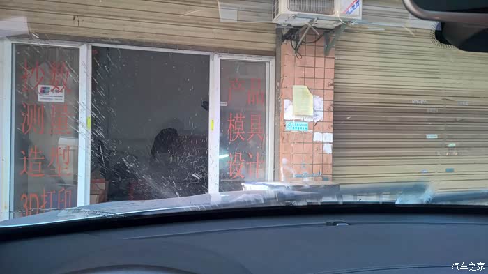

提车已经五个月了,最近发现雨刮刮不干净了!可能自己每天车停外面,加之灰尘比较重,每次开车前都要刮一遍才看得清。决定自己动手更换,以前的金刚都是自己换的。仔细看了一下博越的雨刮,懵了,不是我之前的那种,感觉外面都没有看过一样,难道就只能去四儿子换了?问了一下四儿子,140一对

看到有一条痕迹没有,刮不干净了,就是要更换雨刮条了
