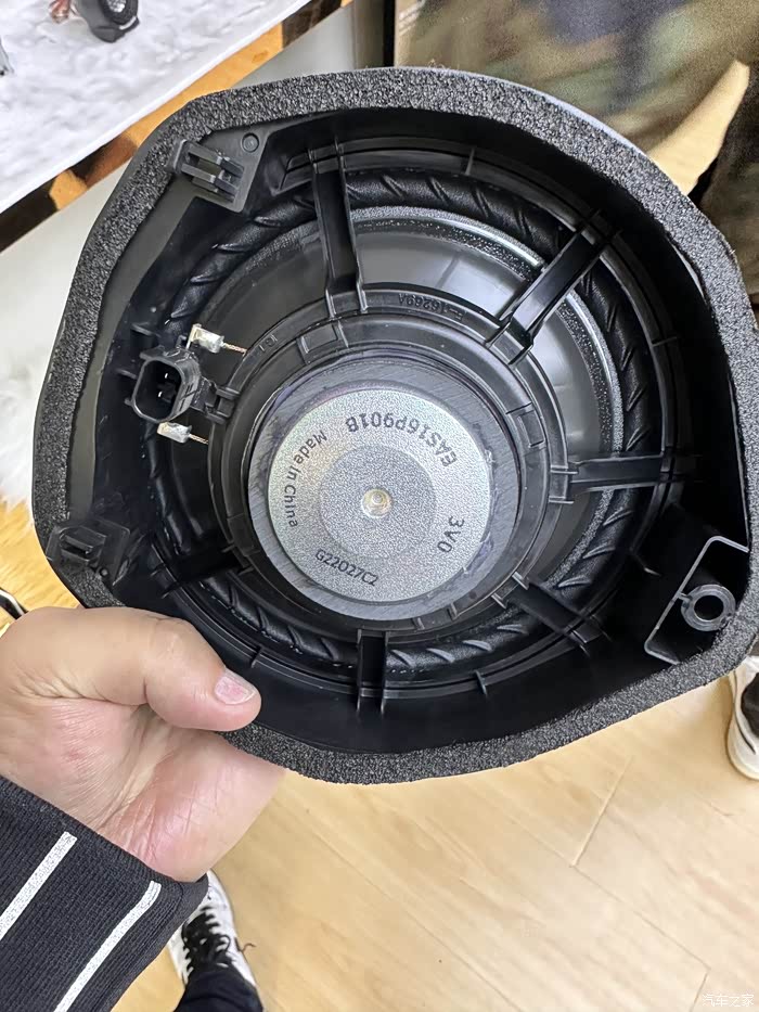

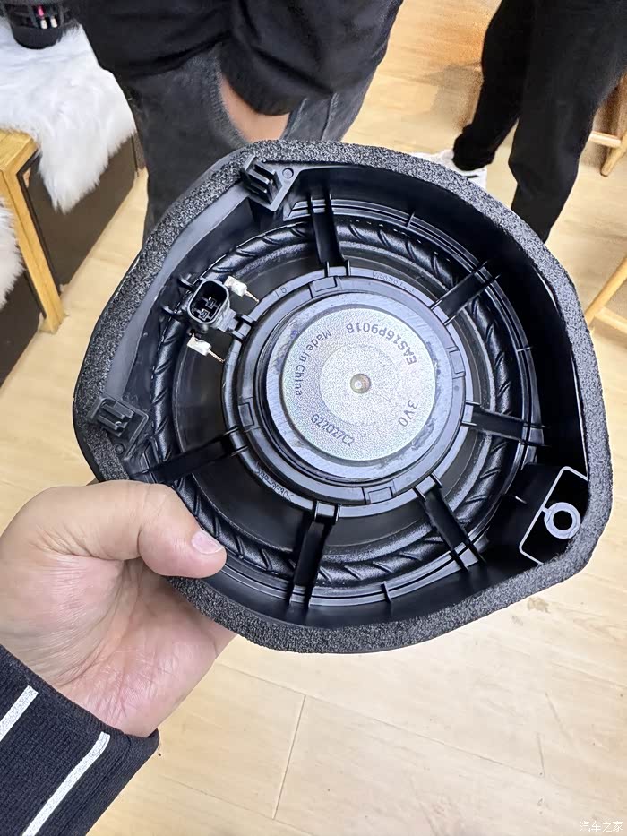

CRV2023款车门主喇叭
CRV2023款车门主喇叭磁铁和参数

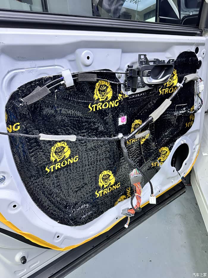

CRV2023车门钣金(车友做了隔音后拍的)
可以看到,喇叭产地从之前的越南制造更改为中国制造,依然是无品牌产品,喇叭依然是和之前一样的塑料盆面和织布悬边,盆架依然是塑料的。磁铁方面,相比之前17、19、21款CRV那一块钱硬币大的直径,现在喇叭上用的磁铁增大了一倍,然而依然很短,这样不大的磁铁,磁场平行部分延伸不会太长,依然不支持喇叭线圈大行程振动。这个配置,意味着低音有所改善,高音依然没有,由于框架刚性不足产生的共振浑浊问题依旧。
另外可见,喇叭与车门钣金之间的安装方式依然和之前一样,是本田通用的“两爪一螺丝”,车门喇叭洞依然是有两个耳朵的,一般的圆筒形防水罩依然不可用。此外,喇叭音源插头和之前形状不同,需要配新款的无损安装线,其余的诸如阻抗、额定功率等与之前一样。
鉴于此,新款2023款CRV也是可以通过按照本田标准参数定制4个主喇叭换上去的办法,有效的改善音质的。比起动辄几千块买几只纸面喇叭加DSP并拔掉主动降噪的市面做法,更好的办法是花几百块用最好材料定制喇叭,自己动手,无损安装调试后,彻底发挥出本来并不差的车机音响音质。
本田通过用这款扬声器和BOSE扬声器来制造高配与中低配之间音质上的级别差,我们继续发挥“自己动手,丰衣足食”的DIY精神,对症下药,用几百块实现属于自己的“顶配音响”。
