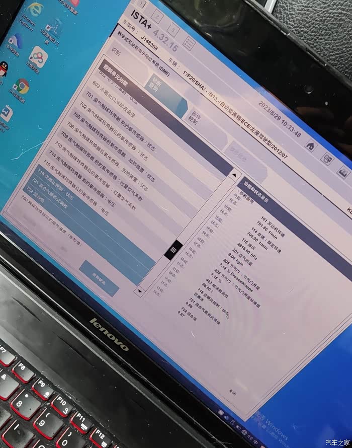

点击右下角启动车辆测试,读取车辆数据。
我的N13发动机数据流
不知道如何读取车辆数据流,请看我汽车之家论坛以前发的帖子:宝马如何读取车辆数据流。

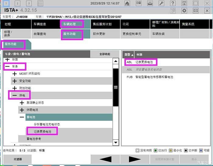

(3)电池匹配复位(记录更换电池)
(3)电池匹配复位(记录更换电池)
见红色方框,鼠标点击右侧记录更换电池选项

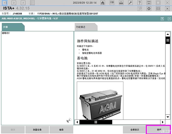

随后的页面中点击继续,按照操作一步一步来,中间会要求输入电池的编号,就是电池二维码下面的一行数字和字母的组合,继续点击右下角的继续按钮,等待记录结束就OK了。
