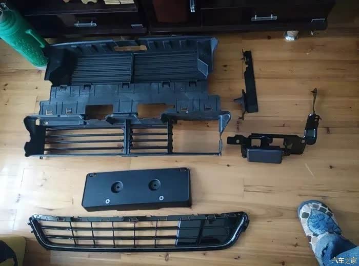

这是需要的配件,图片是借的别人的,ACC模块,模块支架,牌照框需要高配的,下中网需要有遮挡的,百叶和现在车子上的也都是不一样的,不过我百叶没换,自己割的,牌照框买来发现还是跟我现在的一样,也没有换,后期实践发现不影响ACC 信号发射。

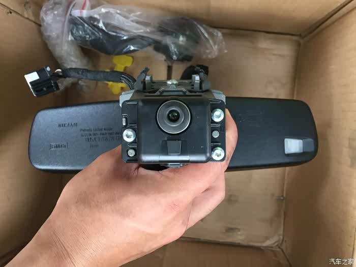

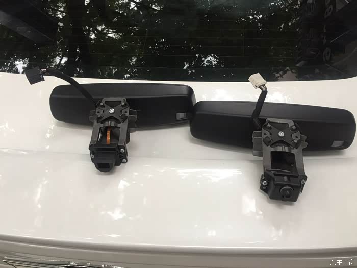

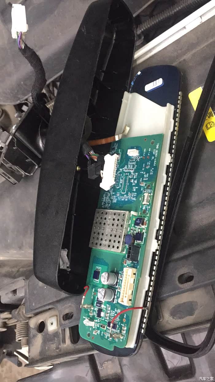

这是车道保持系统后视镜我买的是17款后视镜,和13款不能对插,需要加针,换线,不过这个不难。

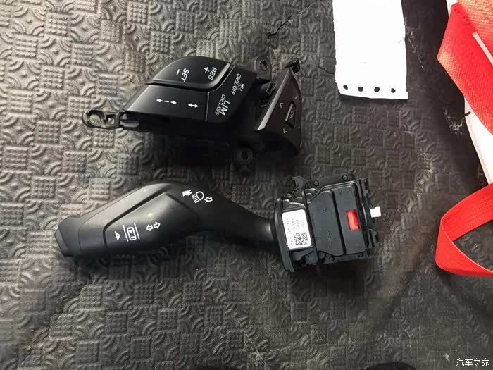

两个系统的开关。

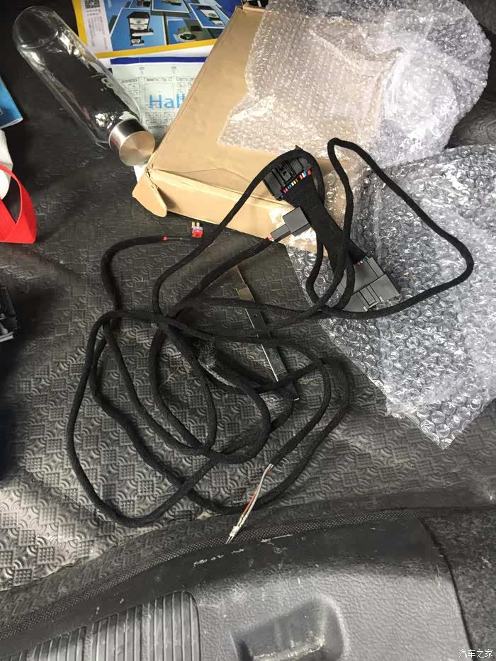

这个是车道保持和ACC合并的线。

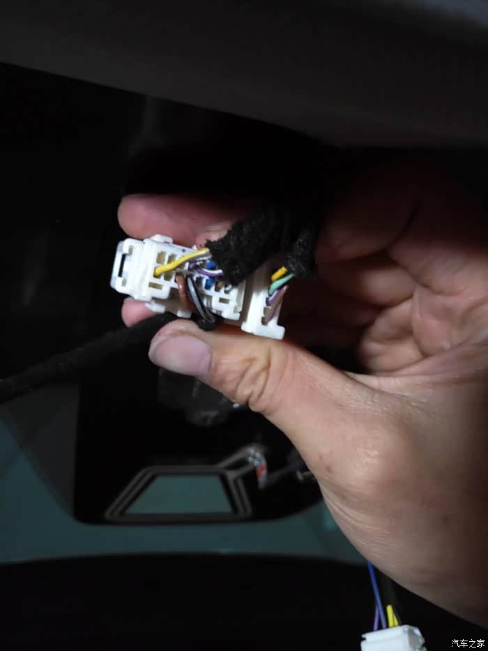

加针

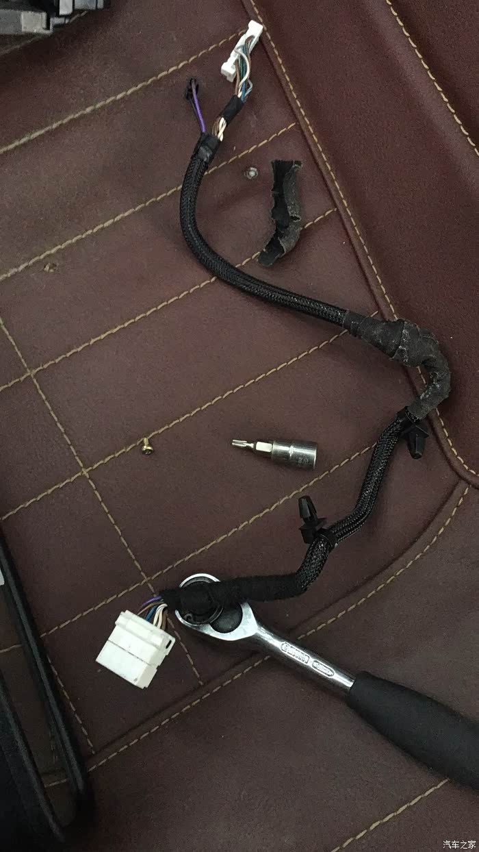

如果需要安装17款后视镜需要加这两根针
把17款和原车的后视镜拆散,把两根线抽出来对调一下就OK 了
线抽出来了,很简单
对调完成

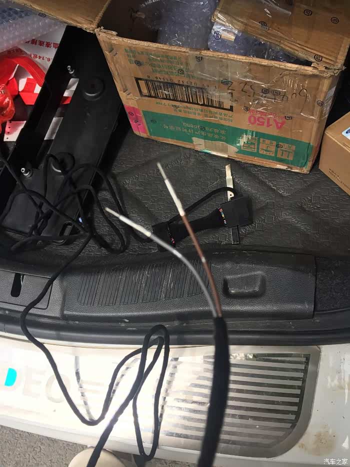

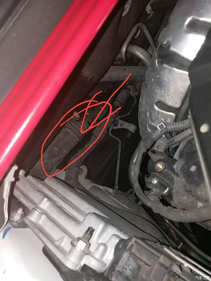

ACC线从这进到副驾驶,再穿到主驾驶
走线图

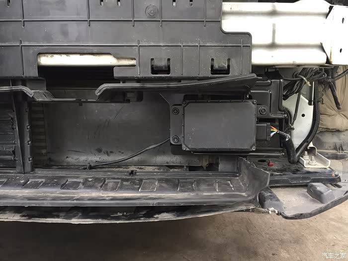

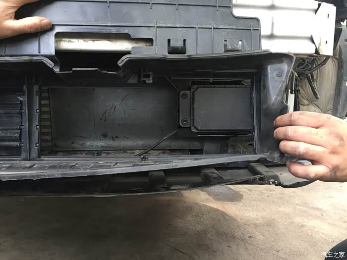

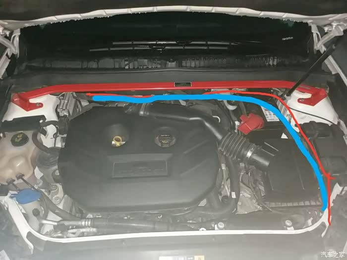

ACC模块安装,都是有原装空位的。百叶没换,可以看出来并不匹配
好了,把它阉割了。

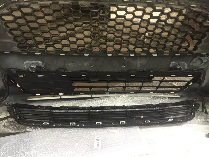

下中网换了。这个不换的话下雨下雪,高速昆虫会把ACC堵死的

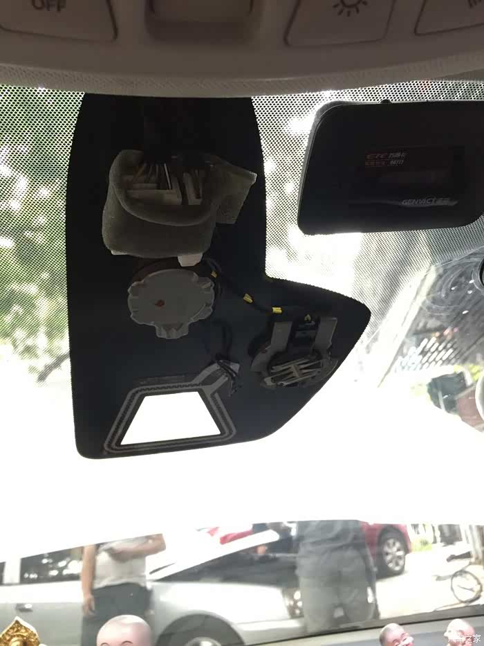

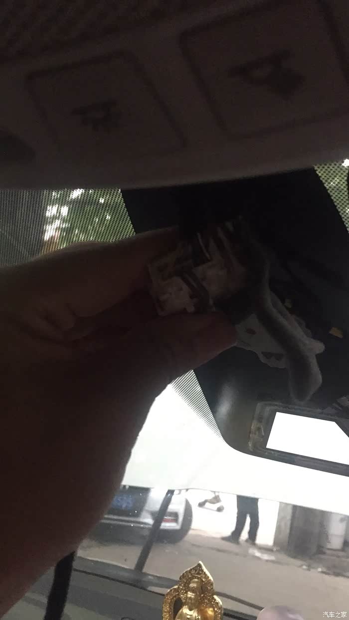

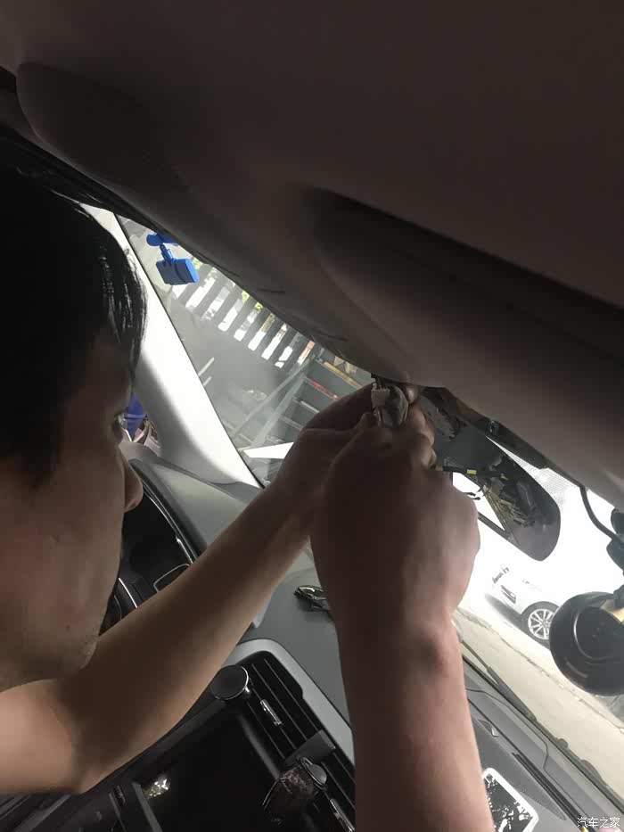

后视镜拆除
安装师傅在发愁
加针
搞定,把对调完成的后视镜装上就好了。ACC和自适应巡航两个模块安装成功,下面安装开关,把线接好。

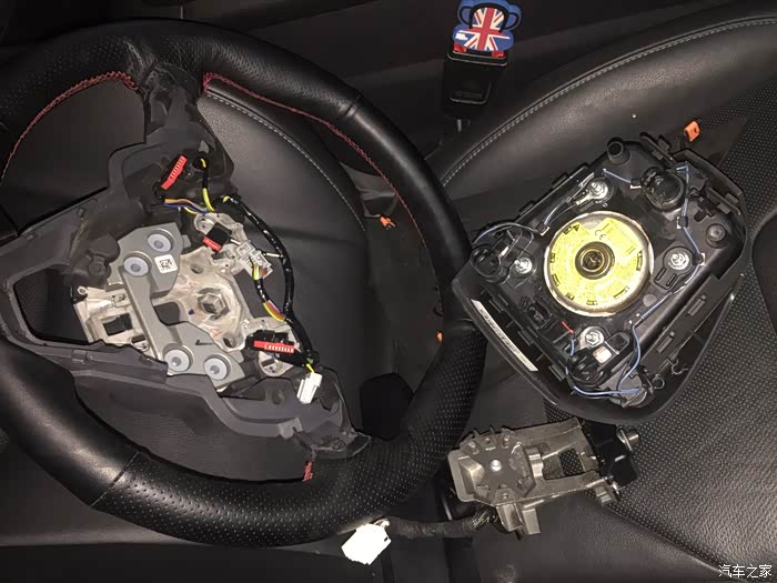

方向盘需要全部拆下来才行
前面遇到了不少困难,可把安装师傅给愁死了,马上就要搞定了,抽根烟放松一下。

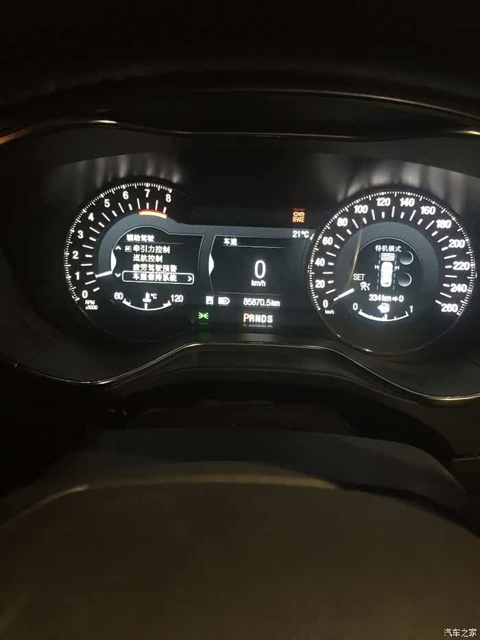

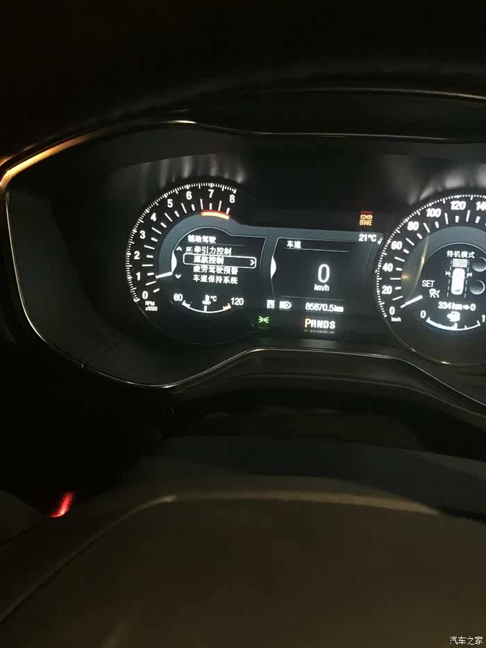

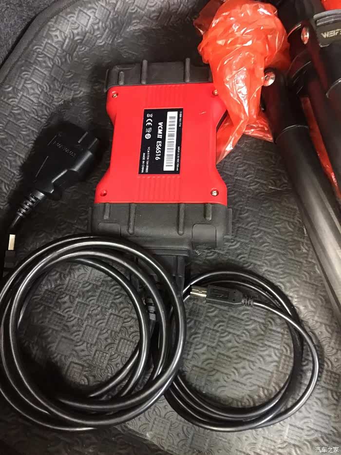

安装完以后需要刷隐藏功能这个是刷隐藏的。
这个是写程序的。

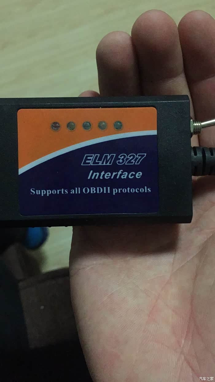

连接好电脑我在网上找大神给我远程的,这个超级复杂,搞了好几个小时,我们都以为会出现错误,今天不一定能弄好,已经很晚了,因为开通这个功能需要跑起来找车道线清晰,路灯亮的路,直接把车子开上绕城高速,最后完美搞定。

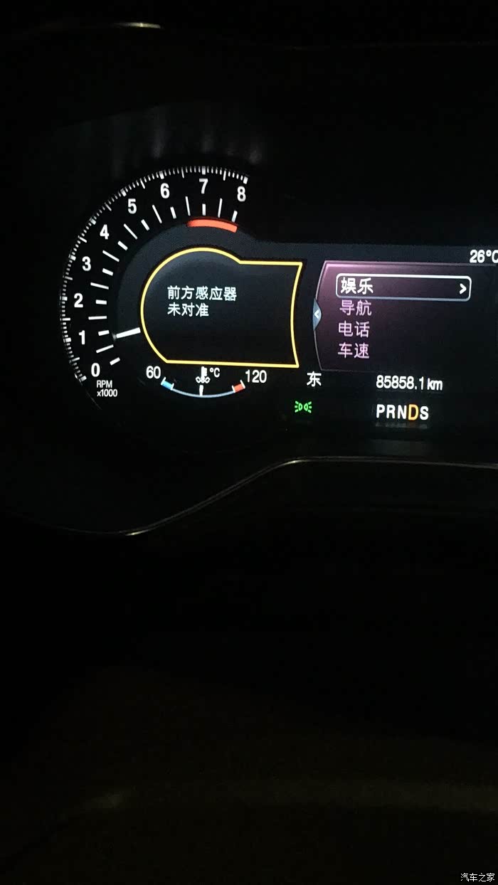

以为ACC模块装跑偏了要从新调水平,后来跑了一段就没了。

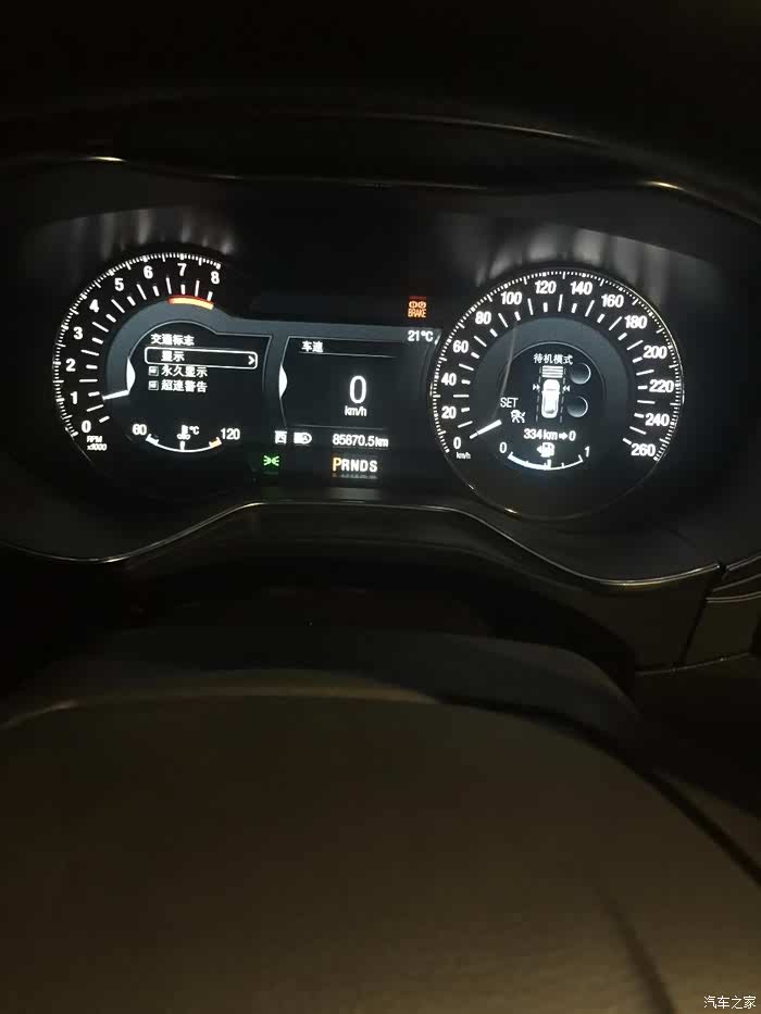

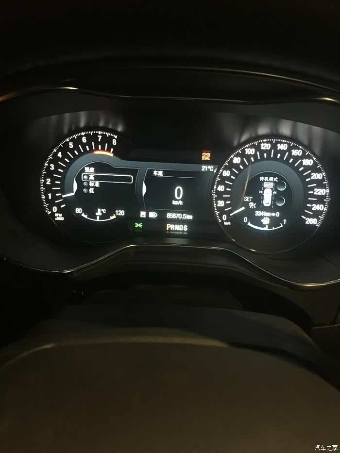

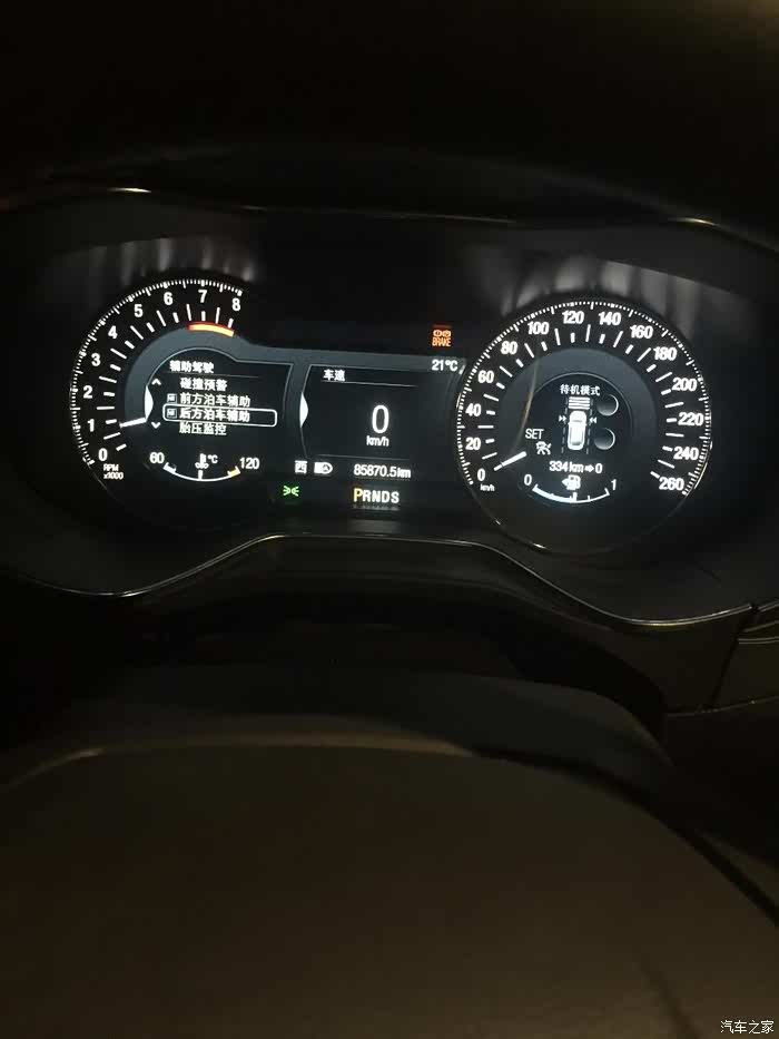

另外我的仪表已经安装了金牛的仪表,开通了很多的隐藏功能,现在仪表上有很多东西都是之前没有的。你们慢慢看。

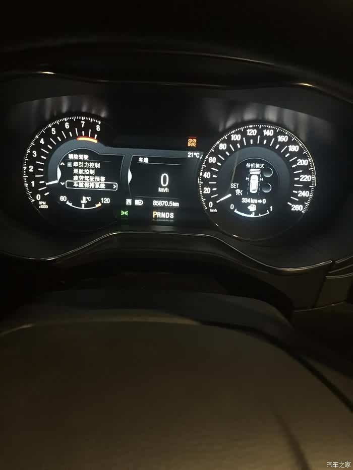

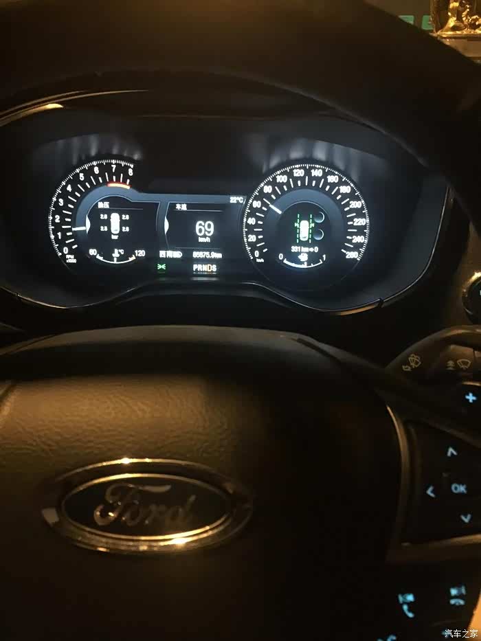

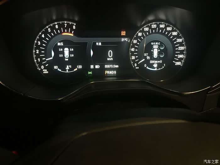

胎压,蒙迪欧的胎压检测很奇葩,它不会提示你哪条胎缺气,胎压多少,有时候缺气不明显根本不知道是哪条胎,升级仪表以后这个就很直观了。

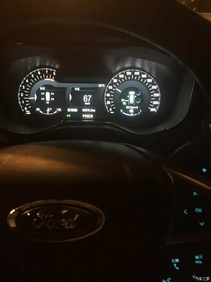

车速显示,车速很直观。

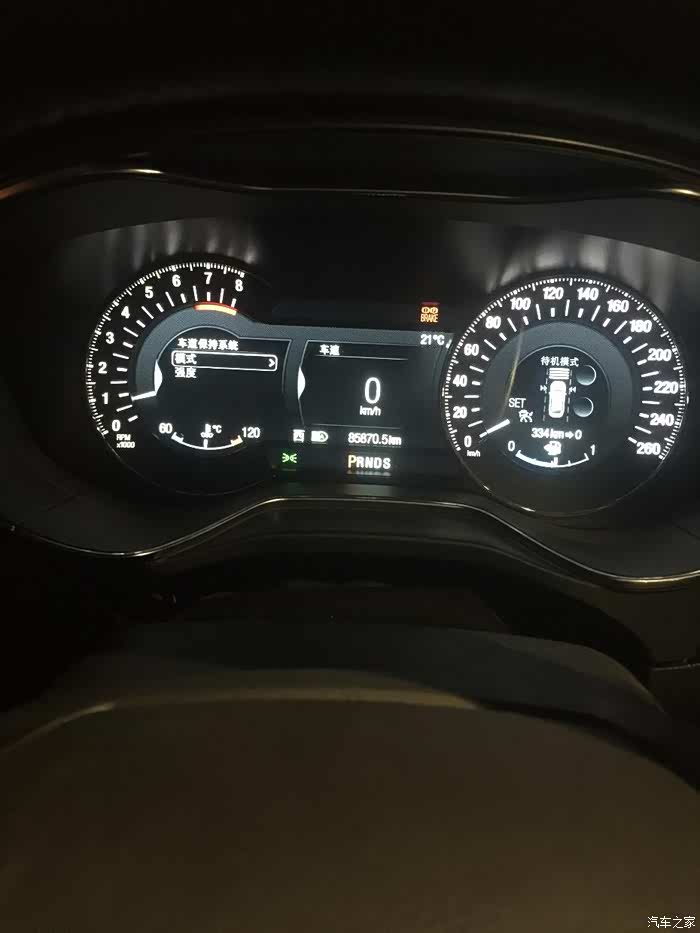

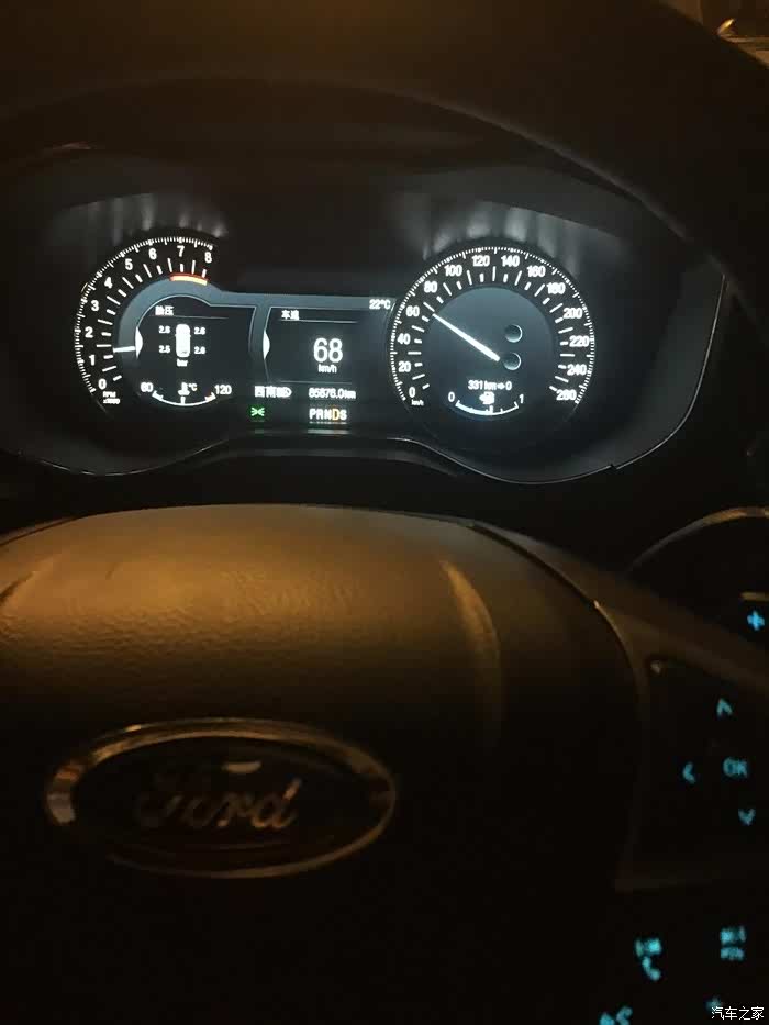

打开车道保持,偏离车道以后,系统会干预方向盘,压线会震动。

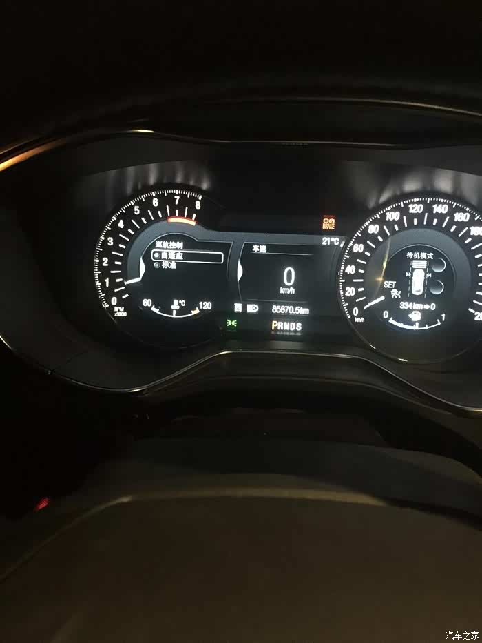

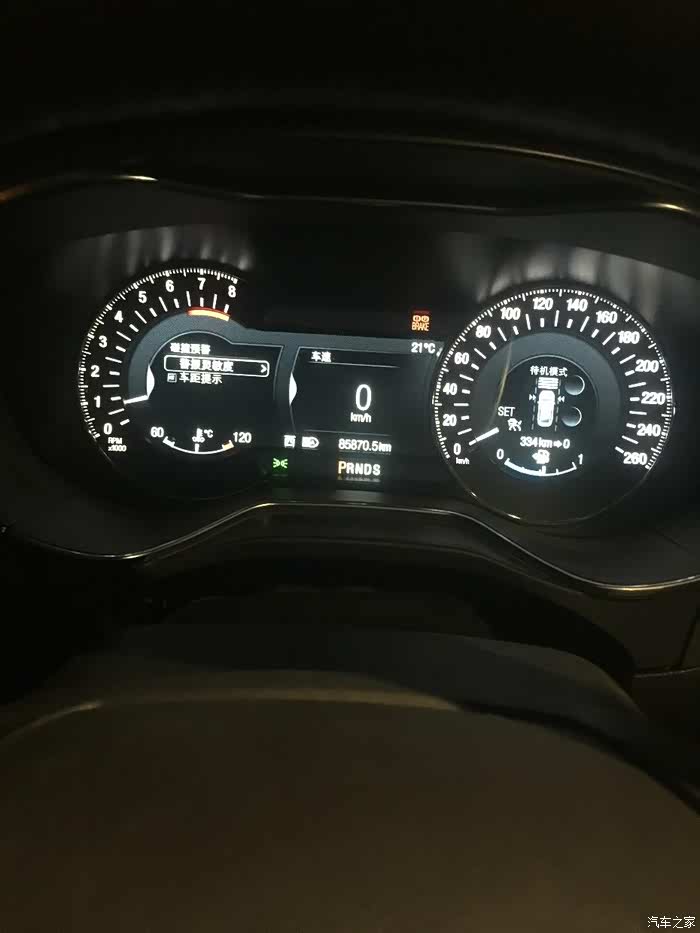

打开自适应巡航,高速跟车不用烦,自己加减速度,很灵敏。完美搞定。后面还想加装后备箱电尾门,密码锁,车钥匙一键启动。车子下周去贴膜,生命在于折腾。蒙丢丢各方面都挺完美的,同级别的车我认为还是蒙迪欧更完美。欢迎南京同城的车友相互交流经验,最大的感想 买车配置千万不要买低啊~~~
