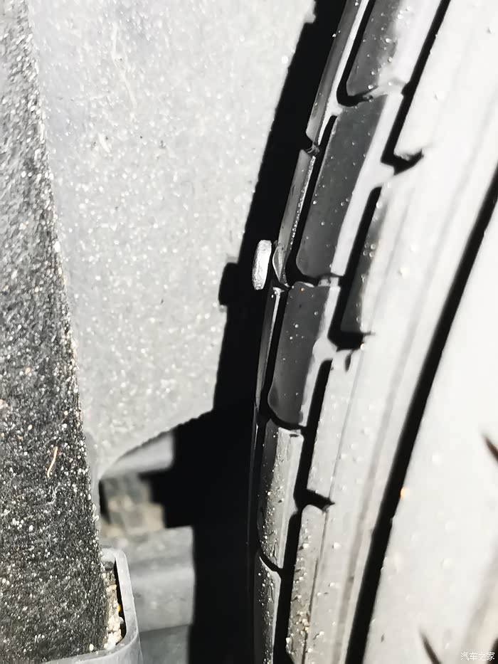

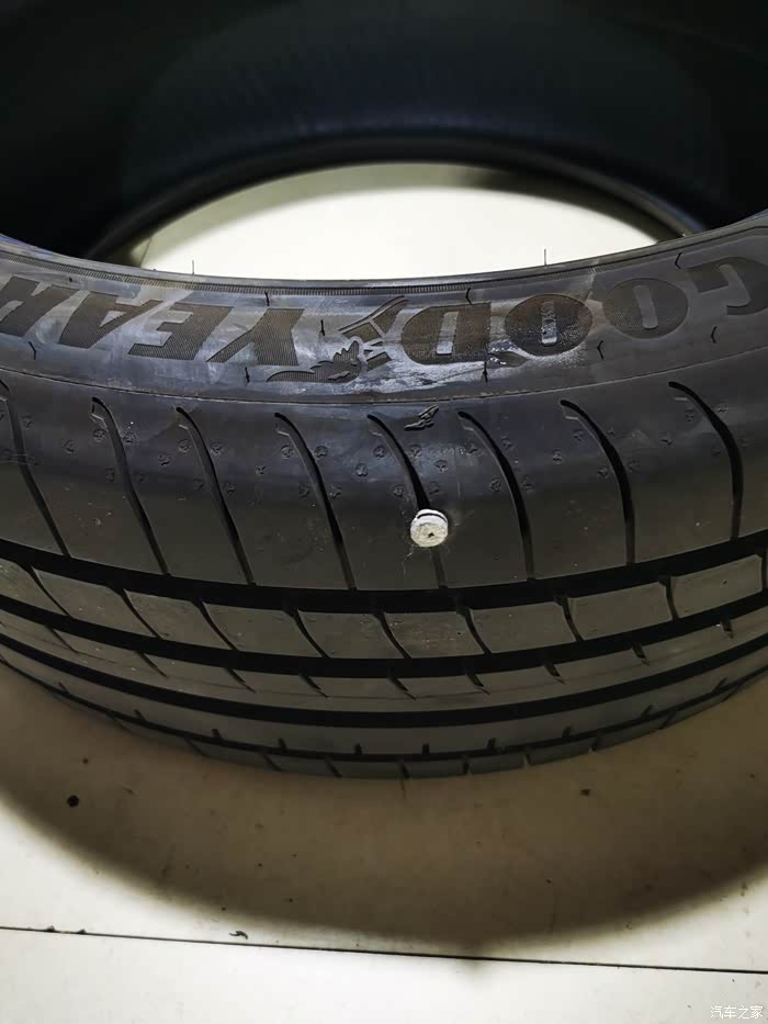

夏天某次需要出门,想到领克已经许久没开了,需要出门溜一圈了,遂开领克出门,结果开到一半就发现胎压不足了,赶紧就近找了一个修理店,检查发现轮胎被异物扎了,还不止一个异物,扎的位置还好巧不巧就在胎面和胎壁临界的地方,修车师傅说可以补,但是从安全的角度建议我更换轮胎。以我怕死的性格,肯定选择花钱消灾,结果问下来一条轮胎要1500,我的心在滴血呀。起初我还觉得老板在坑我,结果在京东和途虎搜了一下同款轮胎,确实要这个价,只能含泪出血了。不过也从侧面证明,咱们国产车用料确实是不一样,上的都是好东西呀。
胎压报警时检查以为就扎了一个钉子
没想到钉子这么大
另一边还有一个金属异物

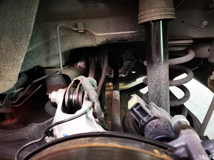

瞅瞅轮子里边是啥样子

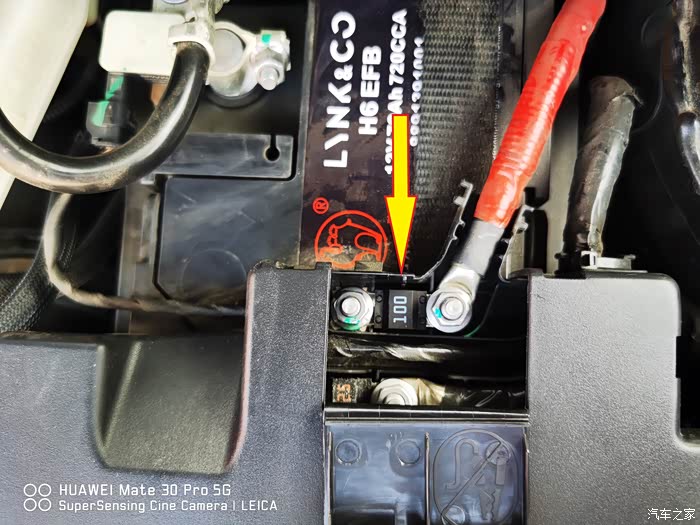

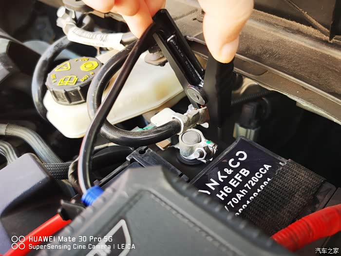

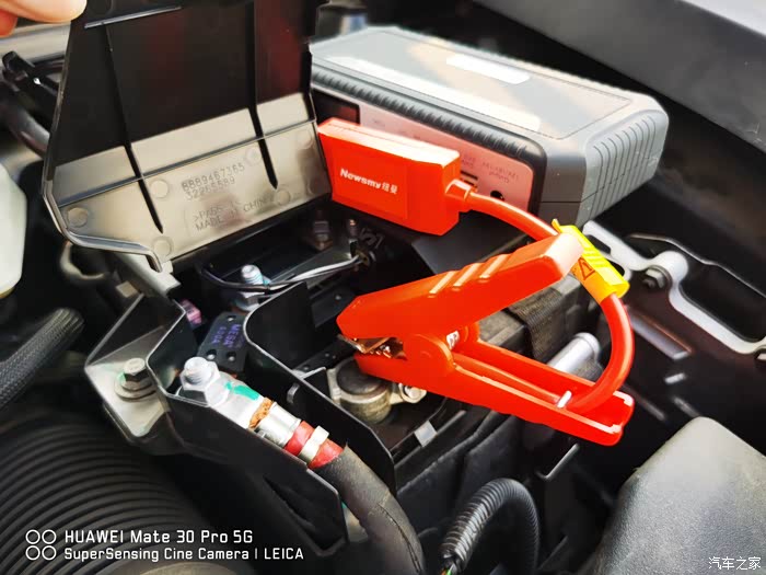

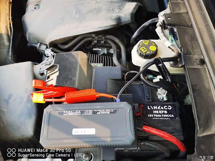

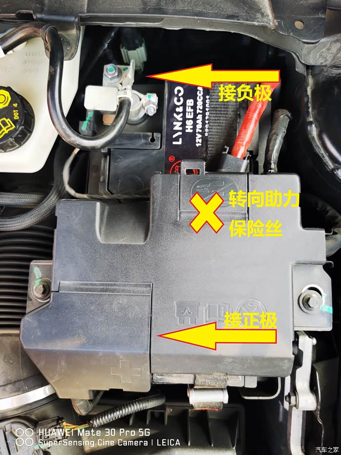

这个维修经历就曲折了,秋天的时候因为领克太久不开,电瓶电量耗尽,需要搭电,而我正好准备了一个搭电宝,自信的我立马动手操弄起来,结果因为没看教程,负极接错地方,启动的一瞬间,电瓶某处一阵青烟。再之后换了正确的姿势,车子是启动了,但是转向助力消失了,方向盘根本抡不动,只好请求领克救援。在这里点赞以下领克救援服务,来得非常迅速,在经过检查后,更换了转向助力保险丝,且只收了30元的材料费,跟我喊人修个洗衣机上门费就要百八十相比,这个服务实在太赞了。在这里顺便给大家看看我拍摄的正确的搭电方式,希望对大家有帮助!
接线方式
这就是转向助力保险丝本体
负极接好后图示
正极接好后图示
整体搭电接线图示
